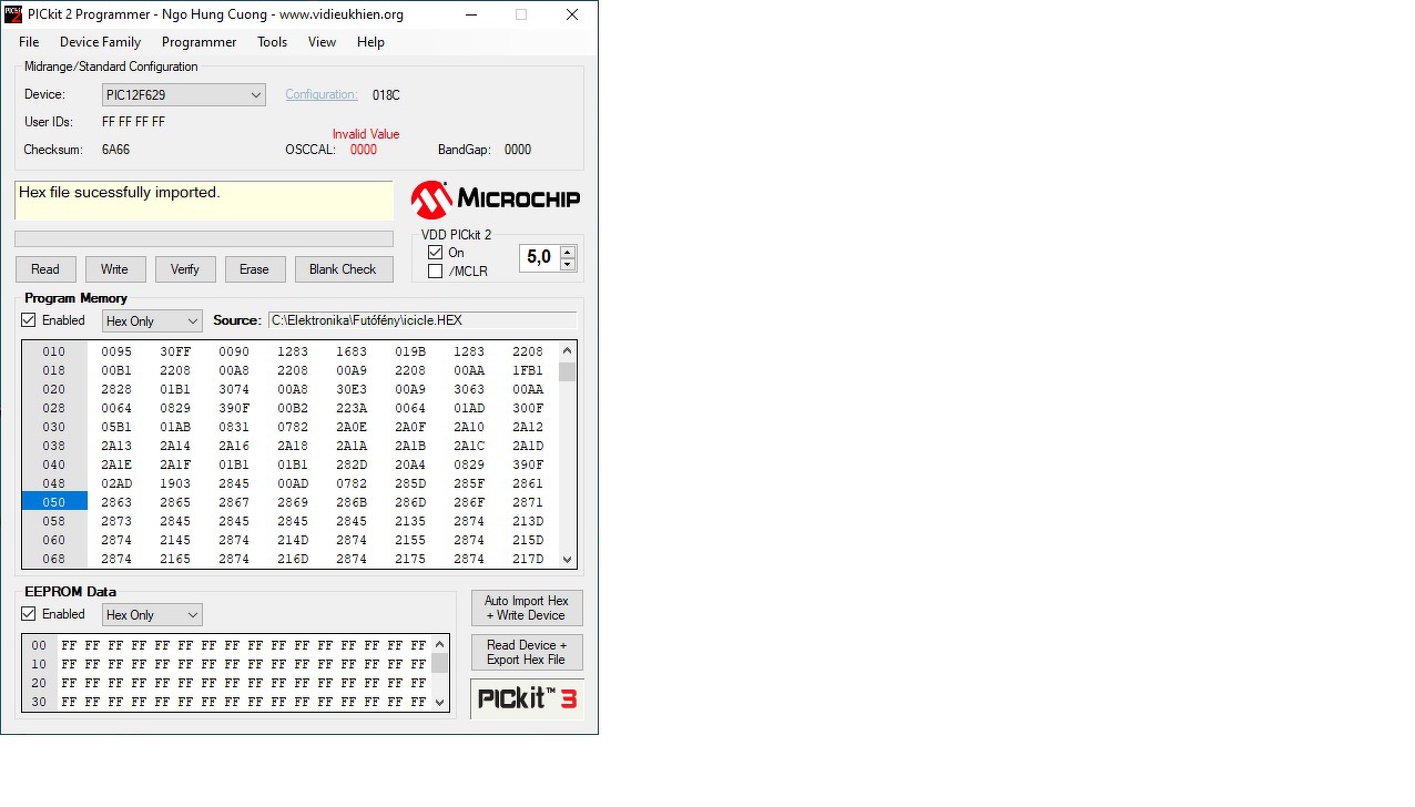

Van egy Pic12F629 hozzá a hex file(ilyen hó esést imitáló),egy nyomógombbal állítható milyen formában fussanak a led fények. Van benne vagy 20 program.Nekem csak vagy 4 tetszik belőle,hogyan tudnám megcsinálni hogy csak az a 4 maradjon? A többit kitörölni? Megnyitni meg nyitottam egy (Hex Editor-ral) de nem tudom melyikeket kéne törölni,vagy nem ilyen egyszerű?

Ettől jóval összetettebb a feladat. Az eredeti forráskód nincs meg?
Ez nem a forrásfájl, csak az abból készült hex. Anélkül enyhén szólva is igen nehéz dolgot kérsz, ráadásul nem sok fórumozó tudja véghezvinni a feladatot.

Én azt hittem ez a forrásfájl.Akkor a készült hex,böl kivehető e az amit szeretnék?. Nyilván nekem nem ,mivel nem értek hozzá. Ha egyáltalán megoldható ez ,nem tudom mennyi időbe telhet mivel nem vágom.Azért köszönöm!
Bár a nikked miatt nem érdemled meg, a következő módosításokat csináld meg:
4e: 2861
4F: 286B
50: 286F
51: 2845
52: 2845
A programot nem értelmeztem, a címek, és adatok a PICKIT szerkesztőjével értlmezendők, 16bit módban. A többi program definiálatlan.

Ezeket a módosításokat milyen programban csináljam? Köszönöm!
Visszakérdezek: Milyen programozóval, milyen programmal égetsz?
Pickit2 és a Pickit2 Programmal.

Ezekkel meg lehet oldani.
Betöltöd az eredeti .hex fájlt átírod ezeket a címeket, és beégeted. Ha elmented, másik névre mentsd!
Köszönöm! A táblázatban nem is találok ilyen címeket :
4e: 2861
4F: 286B
50: 286F
51: 2845
52: 2845 vagy rossz helyen keresem?
Nézzük a kijelölt sort: 050
050: 2863
051: 2865
052: 2867
053: 2869
054: 286B
055: 286D
056: 286F
057: 2871
058: 2873 (ez már a következő sorban van)
059: 2845
05A: 2845
05B: 2845
05C: 2845
05D: 2135
05E: 2874
05F: 213D
060: 2874 (ez is a következő sorban van)
Stb.
Kezdem kapiskálni,jobbra haladva megyünk sorba.  A 4e illetve 4F -et azt merre keressem? Ahol bejelöltem? Meg a mellette lévő jobbra?
Nem, a felső mezőben görgess lejjebb. A képeden az EEPROM terület van kijelölve.
Nem találok olyat, a 4e az lehet 04E ? mer olyan van. A 4F-et sem találom csak 04F-et.
Igen, az az. Mindegy, hogy egy szám elé, illetve tizedes mögéé hány nullát írunk, az érték nem változik.
