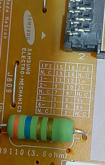

A háttérvilágításhoz mekkora feszültségnek kell kimenni?
(#) kadarist válasza fakóló hozzászólására (») Dec 22, 2020 /
Attól függ, hogy mennyi LED van sorba kapcsolva, ez a kijelző mérettől függ. 60-tól akár 180V-ig is terjedhet a tartomány.
(#) fakóló válasza kadarist hozzászólására (») Dec 22, 2020 /
Ez egy 32"-os tv. Ha nincs rádugva a háttérvilágítás akkor felugrik 220v-ra és csökken 199V-ig majd ismét felugrik 220V-ra és így hullámzik. Ha rá van csatlakoztatva a ledes világítás akkor ugyan ez a hullámzás van 99V és 120V közt. A c9102-nél mértem.

Ledszalagok kivéve. 5 sor van benne 9-9db leddel. Soronként (9db led) 27V-al megtáplálva világít mindeggyik led és 0,12-0,17A az áramfelvételük.

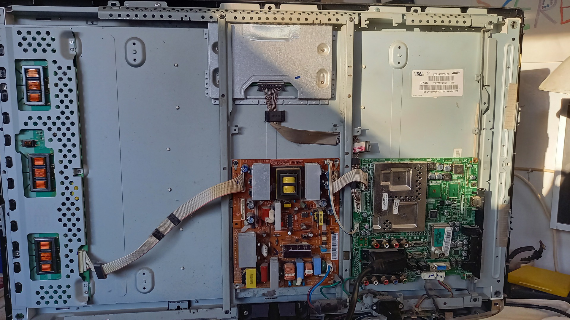

Üdv mindenkinek!
Egy Samsung lcd tvm van,igaz nem mai darab már.Az történt a napokban,bekapcsoláskor csak hang van kép nincs csak egyszin sötét szürke,ami előbb fel se tünt hogy nem az alap fekete csak pár ki be kapcs után.Ezt minden előjel nélkül.A kérdésem az lenne mekkora a baj érdemes e foglalkozni javitásával?Egy képet mellékeltem a tipusrol.

(#) bogumil13 válasza bogumil13 hozzászólására (») Dec 29, 2020 /
Csak nem hagy nyugodni a dologLeszedtem a hátulját,a felső panelrol lehuzva a csatit nincs változás marad a szürke kép hangal.Visszadugva,most a bal oldali panelrol lehuzva a csati ekkor nincs a szürke kép csak az alap fekete marad hang igy is van.Forrasz hiba okozhat ilyen hibát?

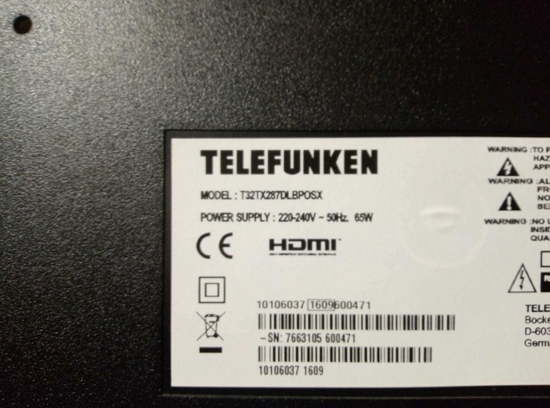

Telefunken okostévé LED háttérvilágítása elment. A táp felől kijön a 100V, a ledek nagyon halványan pislákolnak. Van valami bevált "gazdaságos" megoldás a javításra? Bontott ledcsík lenne postával 10eFt körül az e-bay-ről, de nem nagyon bízom bene. Gondoltam arra is, hogy a hibás ledet megkeresem és rövirdezárom, de ha nem áramgenerátoros a meghajtás, akkor a töbit fogom túlhajtani.
