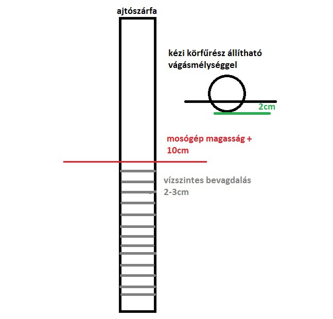

(#) jimmi12 válasza freddyke hozzászólására (») Jan 15, 2021 / 4
Látom nem engeded el a témát, ahogy én csinálnám:
- feljelölném a mosógép magasságát +10cm
- egy állítható vágásmélységű kézi körfűrészen beállítanám a 2cm-es vágásmélységet
- 1-2cm-es távolságban bevagdosni a szárfát
- egy szélesebb és éles vésővel simán ki lehet ütni a kis darabokat (gondolom a tok anyaga fenyő)
- némi csiszolás után egy adott méretre vágott 2cm vastagságú deszkával "visszapótolható" a hiányzó rész. (ha csavarral rögzíted akkor legközelebb könnyebb lesz leszedni.
(#) granpa válasza jimmi12 hozzászólására (») Jan 15, 2021 /
Ennyit még kézivel sem nagy dolog bevagdosni. Nem is kell ilyen sűrűn.
(#) jimmi12 válasza granpa hozzászólására (») Jan 15, 2021 /
Szándékosan nem írtam kézi fűrészt, azzal jóval nehezebben tartható az egységes vágás mélység.
(#) alex0 válasza jimmi12 hozzászólására (») Jan 15, 2021 /
De ha nincs neki körfűrész, akkor egy hosszú fúróval is át lehet fúrni sok helyen (ahogy a vonalak vannak a rajzon), utána jöhet a véső és a csiszolás. (Persze a két végét azért kézzel be kell vágni) Fúrót pedig lehet venni akár 30 cm hosszút is, 6-8 mm vastagságban. De két oldalról is fúrható, nem is fontos, hogy pontosan szemben legyenek a furatok.
