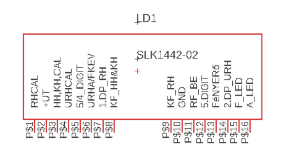

(#) W.A.Lacky hozzászólása Jan 8, 2021 /
Megint csak segítséget szeretnék kérni.

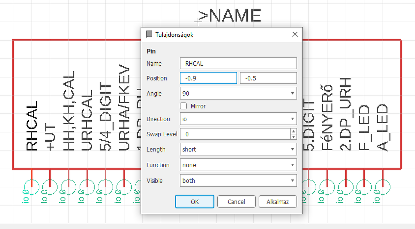

Készítettem egy új device-ot az Eagle 9.3.2-ben. (SLK1442-02 LED kijelző)
Az a probléma, hogy a kapcsolási rajzon a tok kivezetésein nem csak a lábak számozása jelenik meg, hanem a P$ is.
Nagyon hálás lennék, ha valaki megmondaná, hogy hogyan tudnám eltűntetni a kapcsolási rajzról a P$-okat úgy, hogy csak a kivezetések számozása maradjon meg.

(#) niedziela válasza W.A.Lacky hozzászólására (») Jan 9, 2021 /
Szerkesztöben jobb egér a pin-re
beállitások. Onnan már memni fog.

(#) W.A.Lacky válasza niedziela hozzászólására (») Jan 9, 2021 /
Köszönöm a választ.
Igen, én is azt gondoltam, hogy ezzel megoldható a probléma. De: ha a "Visible" "pin" opciót választom, akkor eltűnik a pl. P$1 (Nem csak a P$, hanem a lábszám is!), és marad a kivezetés megnevezése; ha a "pad" opciót választom, akkor eltűnik a megnevezés és marad a P$1.
Csak akkor marad a megnevezés és a lábszám, ha a "Both"-ot választom, de akkor ott van a P$ is, amit el szeretnék tűntetni.
Nem értem az egészet, hisz nem ez az első saját alkatrész, és még mindegyiknél be tudtam állítani a "Visible" opciót. Ennél nem sikerül. Mit csinálhattam rosszul?
Köszönöm, h elolvastad!
W. A.
Hagy a pin kijelzét, és ird át a pin nevét amire akarod.
Ezt megtehetes a tulajdonságokban is, és a name ikon használatával
P$1 a pin alapértelmezett neve
(#) Alkotó válasza W.A.Lacky hozzászólására (») Jan 9, 2021 /
A lábak akkor kapnak "számot", ha tokozást is rendelsz hozzá. És persze ha a tokozás lábai számozva vannak (ami általában azért számozva van).

(#) W.A.Lacky válasza niedziela hozzászólására (») Jan 10, 2021 /
Na, ez a gondom, hogy nem tudom eltűntetni a P$-t, hogy csak a kivezetés száma maradjon meg.
Ez lehet vmi bug? Mert másik toknál nincs ilyen probléma.
(#) niedziela válasza W.A.Lacky hozzászólására (») Jan 10, 2021 /
Az a gondod, hogy nem nevezed el az alkatrész PAD-jeit
(#) Frankye válasza niedziela hozzászólására (») Jan 10, 2021 /
Így van. Egyszerűen nevezd át őket 1, 2, 3, stb.-re! Ha a P$-t kiveszed a nevéből, és csak a számot hagyod meg, működni fog. Nem automatikusan kapja meg a számot, neked kell beírni, de eltűnik a P$.

(#) niedziela válasza W.A.Lacky hozzászólására (») Jan 11, 2021 / 1
Itt nem, az biztos.
Ez a szimbólum, aminek a kivezetése PIN. Ezt el is nevezted.
Ezután van az alkatrész lenyomat(footprint) ott is el kell nevezni a pad-et.
És majd amikor már alkatrész lesz a szimbólumból és a lenyomatból, akkor lesz ott a P$1 helyett
a PAD száma.

(#) bbb válasza W.A.Lacky hozzászólására (») Jan 11, 2021 /
A "visible" mondja meg mi látszódjon. Neked most "both" azaz minden a beállításod - ezt állítsd át.

(#) W.A.Lacky válasza Frankye hozzászólására (») Jan 11, 2021 /
Sajnos nem értettétek meg a problémámat, vagy én nem értettem meg a megoldást.
1. A "NAME" opcióban megjelenő adat a kivezetés tokon belüli funkciójára utal, nem pedig a lábszámra. Az én esetemben pl.: az 1. láb neve: RHCAL. Ezt nem írhatom át, mert ez a neve.
2. Ha a "Visible" opcióit megváltoztatom, akkor: "PAD" esetén eltűnik a láb neve ("NAME"), és marad a P$1. Ha "PIN" opciót választom, akkor megmarad a "NAME", eltűnik a P$, de azzal együtt az alkatrészláb számozása is eltűnik.
Azt szeretném, hogy maradjon a "NAME", mint funkció, és maradjon a lábszámozás, de tűnjön el a P$.
Érdekes módon egyéb tokoknál ez szinte automatikusan adódik, ennél viszont nem. Nos, ez a kérdés lényege, hogy miért, és mit tegyek, hogy ne így legyen?
Remélem érthetően fogalmaztam.

(#) Alkotó válasza W.A.Lacky hozzászólására (») Jan 11, 2021 /
Ennyi gépelés helyett, rendelj hozzá egy tokozást. Ekkor a tokozás PAD-jainak nevét fogod látni a P$ helyett. Ha a PAD-ek neve sorszámozás (ez szinte mindig így van), akkor sorszámot fogsz látni

(#) W.A.Lacky válasza Frankye hozzászólására (») Jan 13, 2021 /
Ok. Srácok, köszönöm a segítséget. Megoldottam. Valóban már korábban niedziela megírta a megoldást: "Ezután van az alkatrész lenyomat(footprint) ott is el kell nevezni a pad-et."
Csak elkerülte a figyelmemet. Sajnálom, és még egyszer köszönöm.
