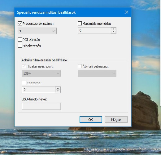

(#) remiasa válasza antiktelefon hozzászólására (») Jan 17, 2021 /
Ott 4 mag van beállítva.
A hozzászólás módosítva: Jan 17, 2021
(#) antiktelefon válasza remiasa hozzászólására (») Jan 17, 2021 / 1
Én kivenném onnan a pipát, hátha... De ez így érdekes azért, működnie kéne. Persze még van pár módszer magok letiltására. De a hardvert zárd ki live linuxszal vagy egy másik ssdvel.
Oké köszönöm.
A pipa kivétele és az újraindítás megoldotta a problémát , köszönöm a segítséget.

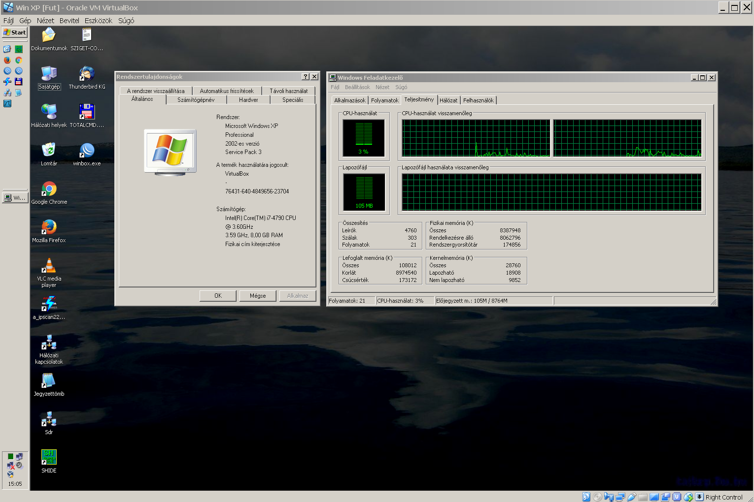

Az Athlon processzoron szerintem menne 64 bites oprendszer is, bár a 32 bites rendszerek is tudnak 4Gb-nél több memóriát kezelni ha a PAE be van kapcsolva. Erről régebben én sem tudtam, aztán kipróbáltam Windows XP-n (lásd a csatolt képen) ennek az a legfőbb hátránya a 64bites rendszerhez képest, hogy az egy alkalmazás számára kiadható továbbra is max 2Gb vagy 3GB, tehát a több RAM-ot csak akkor lehet kihasználni ha több alkalmazás fut (mondjuk a böngésző is simán futhat több példányban). Mondjuk ezt csak kíváncsiságból próbáltam, egyszerűbb 64 bites rendszerre váltani. Amúgy a Win7-hez én is ragaszkodom még ameddig lehet, 32Gb RAM-mal pedig már egész jól elvan.

Sajnos win7-en nem tudom letesztelni. XP-hez is kernel patch kell hozzá, mert a sima SP3-ban levő kernel akkor is korlátozza a max memória használatát ha a PAE kapcsoló szerepel a boot.ini-ben. Most utánaolvastam és úgy tűnik win7 esetében is kell kernel patch hozzá, hoz működjön a dolog, itt írnak erről: Bővebben: Link
Ha kipróbálod és sikerrel jársz, feltétlenül írd meg.
Ha valaki XP-n akarja megoldani, ahhoz letöltöttem anno a szükséges fájlokat, és ki is próbáltam. Menüből kiválasztható induláskor, hogy a standard kernellel, vagy a patch-elt kernellel induljon az XP. Aki kéri annak szívesen átküldöm.
