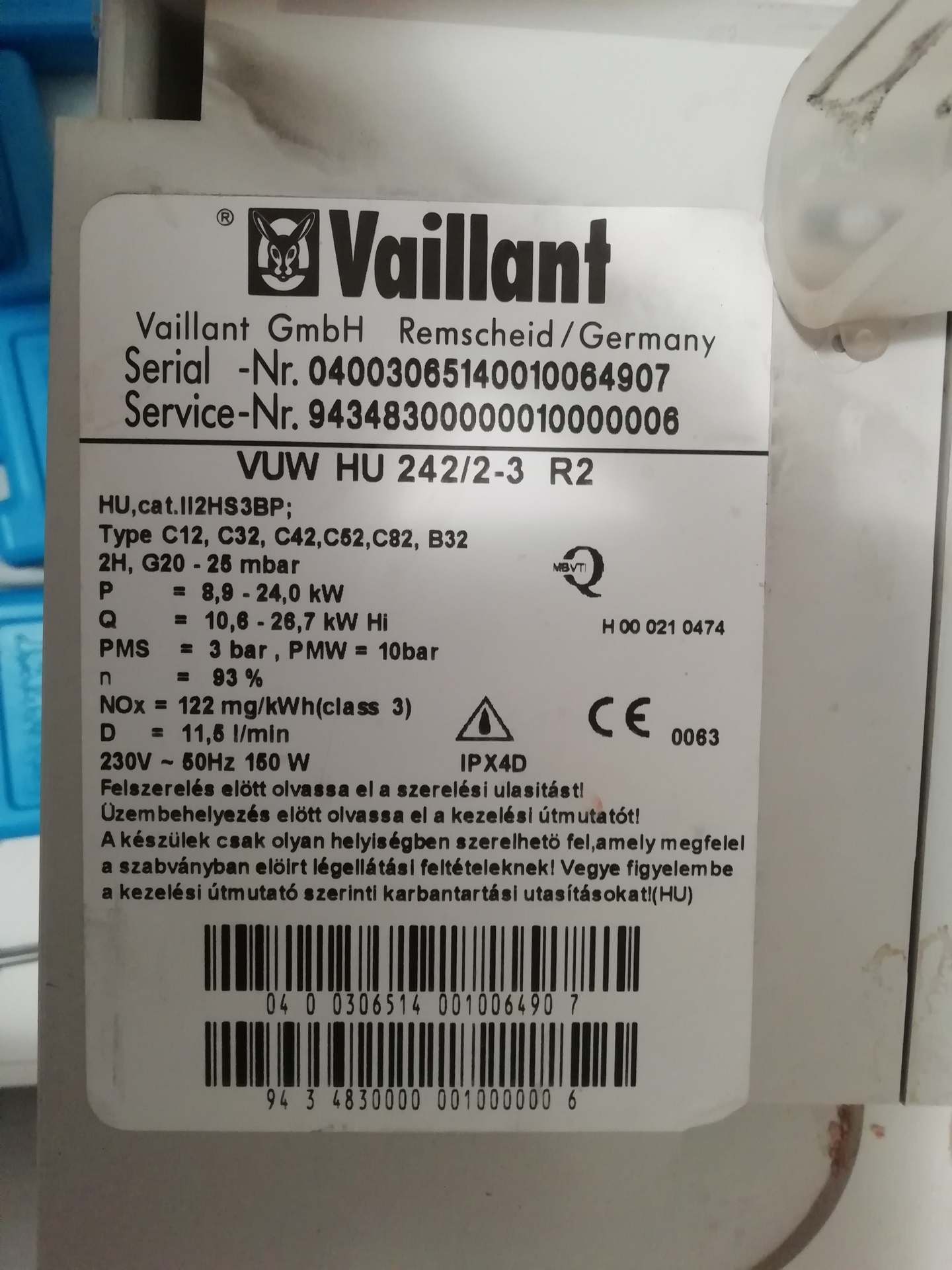

(#) graham hozzászólása Jan 23, 2021 / 1
Boldog Új Évet Mindenkinek az oldalon!
Kérdezni szeretnék!
Vailant kombi kazánunk van, a forró víz langyosra váltott.
Mi lehet a probléma? A meleg víz szabályzó max-on van.
Előre is köszönöm!
(#) VIM válasza graham hozzászólására (») Jan 23, 2021 /
Szia! Milyen az a Vaillant? (száma, betűjele).
(#) graham válasza VIM hozzászólására (») Jan 23, 2021 /
HU, cat. II2HS3BP
Serial Nr. 04003065140010064907
Service Nr. 94348300000010000006
VUW HU 242-2-3 R2
(#) graham válasza graham hozzászólására (») Jan 23, 2021 /
Csatoltam az adattáblát.

(#) VIM válasza graham hozzászólására (») Jan 24, 2021 /
A szivattyú melyik fokozatban van? A II.-ban kell lennie. A HMV vételezéskor azonnal nagy lánggal kezd égni a fő égő?
