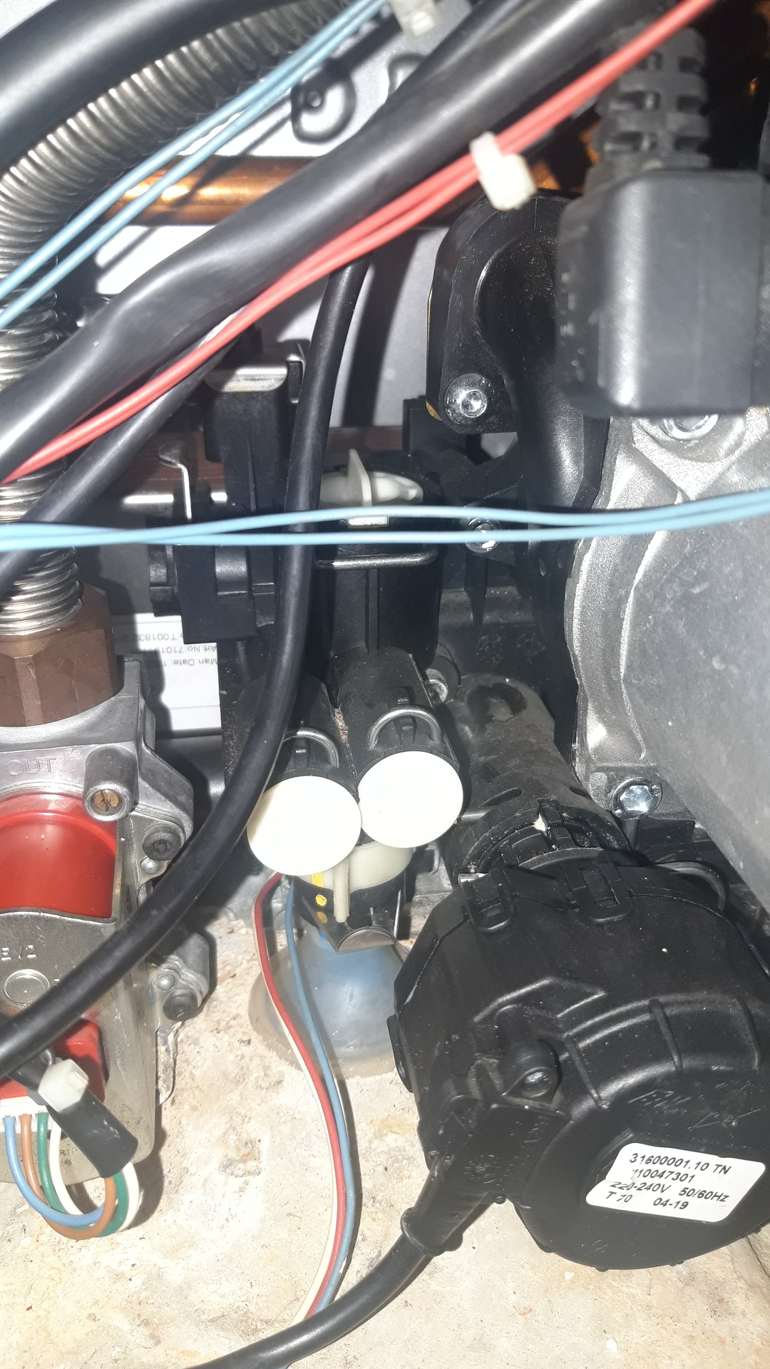

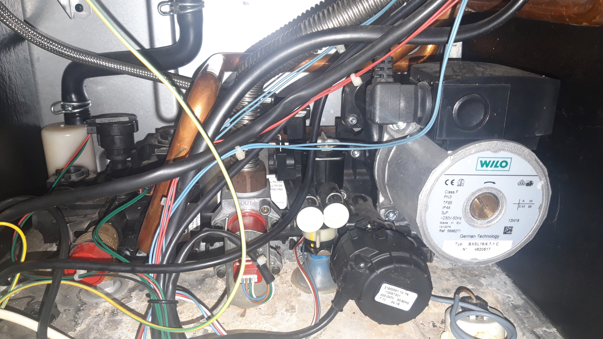

(#) peter0117 hozzászólása Jan 26, 2021 /
Sziasztok. A targyban szereplo kombi gazkazan nem ad hasznalati melegvizet. Hibakod nincs. Hocserelo kisavazva.A valtoszelep nincs megszorulva. Csak HMVre kapcsolva sem gyujt be. A futesre jol reagal. Mit kellene még ellenoriznem? Valamilyen otlet? Koszi elore is

(#) VIM válasza peter0117 hozzászólására (») Jan 26, 2021 /
Szia! A HMV vízszűrőnek tisztának kell lennie. A hall szenzoros vízáramlás érzékelőnek kellene a csap nyitására érzékelni a HMV vételezést, ha ez nem működik akkor nem fog átállni a kazán a HMV készítésre. A működtetője az belül van és talán az nem forog megfelelően vagy egyáltalán.
(#) peter0117 válasza VIM hozzászólására (») Jan 28, 2021 /
Szia! A HMV vízszűrőt kivettem megtakaritottam.Volt rajta szutyok de változást nem történt.
"A működtetője az belül van és talán az nem forog megfelelően vagy egyáltalán"
És azt ki lehet venni?
(#) VIM válasza peter0117 hozzászólására (») Jan 28, 2021 /
Szia! Amire ez az érzékelő fel van rögzítve abban van egy turbinalapát aminek a tengelyén mágnes van ami a külső hall elemet impulzusokkal vezérli. Ha a turbina nem forog akkor nem kap jelet az érzékelő és így nem fog átállni a kazán HMV vételezésre. Nem vagyok szerelő és a készüléket sem ismerem, hogy ettől többet tudjak mondani. Ha szét akarod szedni ezt a részét azt rendkívül körültekintően csináld, odafigyelve a műanyag alkatrészek esetleges sérülésére. Mutass képet erről a részről ahová ez a hall szenzor van felfogatva. A vizes blokk ezen részét "O" gyűrűs tömítésekkel, szerelhető részegységekre lehet bontani a rögzítő kengyeleket kihúzva a helyükről.
Mellekelem a képet.
A háromutú szelepmozgató motor mellett, amihez a fehér-piros-kék vezetékek csatlakoznak. A feltöltő csap nyakára van felhelyezve a hall érzékelő bilincse de maga az érzékelő hátulra nyúlik be. Felülről van egy fehér záró kupak, talán azt kell kivenni, hogy a forgórész látható legyen. A hálózati vizet biztosan el kell zárni de jobb lesz ha a szerviz csapokkal is ezt teszed.

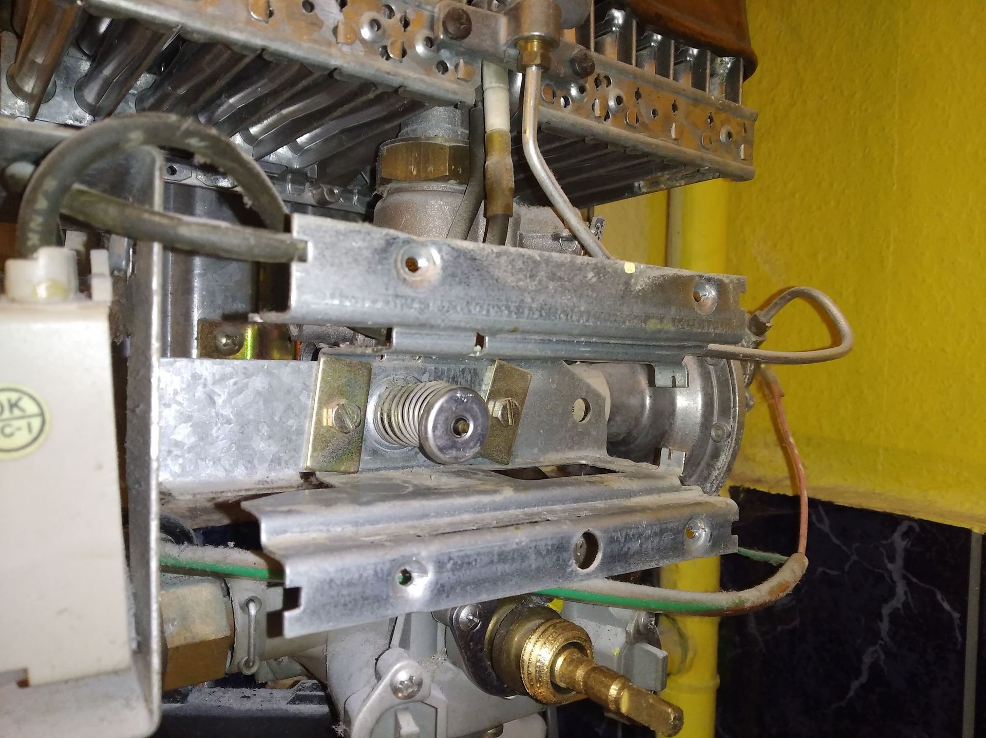

(#) Wind-Storm hozzászólása Jan 29, 2021 /
A témában említett nem kombi, hanem csak egy Junkers WR250 típusú átfolyós vízmelegítő. Állandó gyújtóláng nélküli, két darab góliát elemmel működik.
Bár új állapotában sosem láttam ezt a típust működni, nekem elég betegesnek tűnik, de még nem ismerem eléggé a működési elvét.
A FÉG V4-es működését jól ismerem, így elsőnek próbáltam megoldani az önmagától mindig nagyobb lángmagasságra átálló főégő problémáját: A nyomólemez műanyag alkatrészeire már rá volt kövülve a gépzsír, így annak letakarítása után szilikonzsírral megkentem. A nyomólemez meredeksége nem állítható mint a V4-nél, így kicsit eléggé elnagyolt konstrukciónak gondolom. Kellemes, amikor fürdés közben egyre melegebb vizet ad, és a kádtól messze van, hogy visszataszigáljam az önálló életet élő állítót....
Továbbá észrevettem, hogy lassan rúg vissza a képen látható csap, nyilvánvalóan szorul.
A másik zavaró problémája, hogy használat után rövid időn belül ismételt meleg víz igénynél sokára gyújtja be a főégőt, a következőt műveli: Bár azonnal begyújtja a gyújtólángot, de az hangosan lobog, mindeközben szikráztat, aztán egyszer csak begyújtja a főégőt, sok másodperc múltán.
A megnőtt kéményhuzat zavarná a gyújtólángot, és amíg az nem folytonos, addig sikertelen begyújtásként detektálja, vagy termoelem/szenzor hiba?
Annyi kérdésem volna még erről a típusról, remélem lesz itt, aki ismeri..
