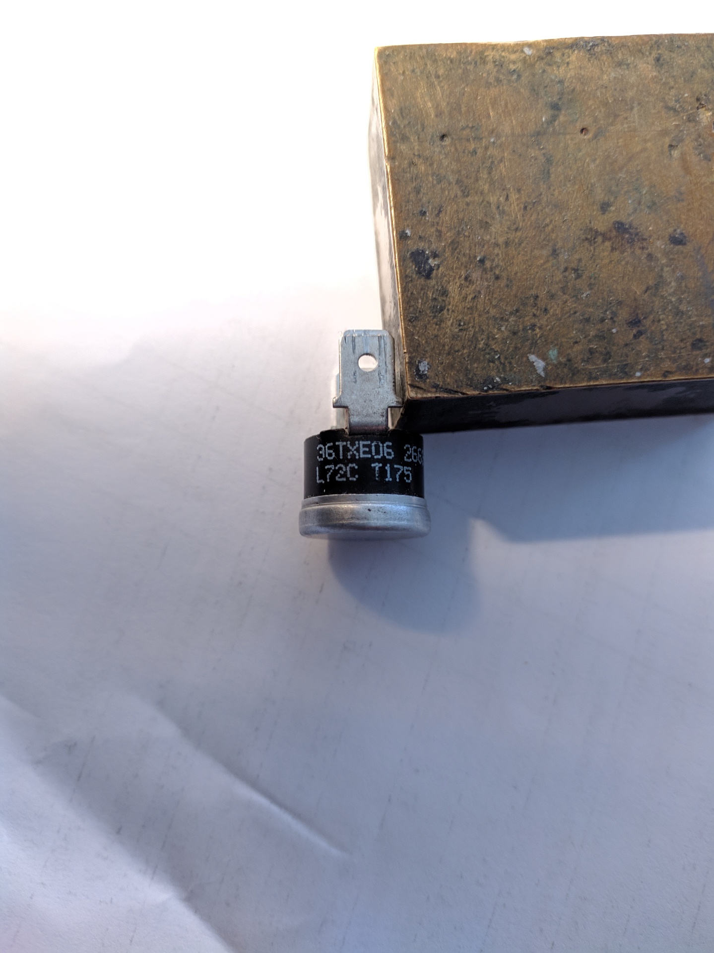

(#) kissi válasza VIM hozzászólására (») Jan 13, 2021 /
Igen, értettem, de mitől, ha eddig, huszonéve, jó volt ?! Írtam, hogy tiszta, nem csúszott szét, madár nem fészkelt rá/bele, mellettem nem építkeztek, ezért az áramlási viszonyok valószínűleg nem változtak meg...ezeket megnéztem egyből, mert nekem is ez jutott eszembe. Miért lett jó a karácsony előtti takarítás után tegnapig (bár nem zárhatom ki a kéményt se teljesen, mert műszeresen nem tudtam megvizsgálni!) ?!
Ha az égéstermék visszajönne, akkor abban nem lenne CO, amit a bent lévő érzékelőnek jeleznie kellene (párszor 10 ppm-től már jelez!)?
Miután tegnap megint megmozgattam, azóta jó! Nem lehet, hogy mégis az érzékelő inkább ?
Köszi a segítséget!
(#) bbalazs_ válasza kissi hozzászólására (») Jan 13, 2021 / 2
De. Az érzékelő kontakthibás lehet belül, ahol a hőre deformálódó kis lemez van, az időnként nem érintkezik. Nálam is volt ilyen hiba már.
(#) VIM válasza kissi hozzászólására (») Jan 14, 2021 / 2
A kontakthibát általában az is okozhatja ha a saruk szegecselése mozog, elfordul a bakelit foglalaton de a belső ikerfém lapja is lehet érintkező hibás. Rá van írva az értéke, hogy hány celsius fokon kapcsol ki. Itt lehet kapni de ez 95 fokos. A nálad készült képet nézve elég feszes a bekötése ennek a klixonnak és nem is ér hozzá a felülethez amin a kontrollt tartja.

(#) kissi válasza VIM hozzászólására (») Jan 14, 2021 /
VIM és bbalazs:
Köszi, de nem kontakthibára gyanakszom, mert a "kis pöcök" kiugrik, tehát valamiért túlmelegszik ( vagy úgy érzi!)!
VIM: a feszes bekötés igaz, nekem is feltűnt, nem ér hozzá a felülethez, de a felfogató konzol alapján én úgy éreztem, ill. láttam ( nem túl jó a betekintési szög !), hogy az érzékelőt beledugtam (tövig) a műanyag kengyelbe, de még akkor se ér hozzá a fémhez. Még néztem is, hogy ennek csak a közelében kell lenni , de semmi leszorító bilincs sincs !
Az az érdekes, hogy hetekig jó, aztán meg jelentkezik a hiba...
Az érzékelő belseje szerintem sima "mechanika" valami bimetállal vagy más hőtágulással, ami a nagy hőingadozások miatt ( nyúlás-zsugorodás ) megváltoztathatja a paraméterét. Ennek gyárilag valahány fokon kellene kikapcsolnia, legyen 120 C, a gyártási tűrés miatt szerintem valahol 115-125C között mozog például, de a kopás/fáradás miatt ez lejjebb "csúszott" a teóriám szerint ( mivel a füstelvezetésnél nem látok gondot)!
Még azt nem tudtam megfigyelni, hogy ez üzem közben jön létre ( mikor megy a kazán!) vagy már kikapcsolás után melegszik túl esetleg ( és akkor valószínűleg nem a füstgáz okozza !?)

(#) VIM válasza kissi hozzászólására (») Jan 15, 2021 /
Amit linkeltem klixont az ehhez a kazántípushoz való és csak ehhez a kémény termosztáthoz van ez a visszaállító gomb hozzárendelve (már első alkalommal is tudhattam volna). Azon 95 fok van feltüntetve. Ha azon a részen ahová ez a klixon fel van fogatva és olyan meleg tud ott kialakulni akkor az probléma. Ennek látható nyomai is lennének, vagy éppen tapintható is volna ha éppen akkor old ki. Ha megnézed, hogy milyen érték van ráírva és az egyezik a linkelt értékkel azt le tudod ellenőrizni, hogy forrás előtt lévő vízbe mártva kapcsol e vagy már jóval előtte kiold, mert akkor csere. Ezen az ábrán látható a felépítése, éppen nyugalmi helyzetben van, domború az ikerfém korong zárja a kontaktust. Ha felmelegszik a korong akkor a homorú oldalán lévő nagyobb hőtágulási tényezőjű fém homorúvá "pattintja" a korongot az pedig megszakítja az áramkört. Visszaállítani csak úgy lehet ha nyomást gyakorolnak az éppen felvett állapot domború oldalára ami visszaállítja az alaphelyzetébe, záródnak a kontaktusok.
A kéményt sem lehet figyelmen kívül hagyni, hogy annak lehet valami hiányossága pl. nem jól hőszigetelt és egy erősebb lehűlés megakadályozza a kéményhatás kialakulását amitől a füstgáz nem tud megfelelően távozni. A szél is hátráltathatja ezt.

(#) kissi válasza VIM hozzászólására (») Jan 15, 2021 /
Köszi, hogy foglalkozol az ügyemmel !
Az enyémbe elvileg ez való ( a Te linkeden valami Renova-hoz való van!): Bővebben: Link, de itt ügyesen eltakarják a feliratot ! Kiszedtem és lefényképeztem, szerintem ez 72C-os ( remélem nem a T175 jelenti a hőfokot!?)!
A múltkori hiba óta nem jelentkezett, ma elmentem, de tévesen 175-öst kerestem és az nem volt ! Azután néztem szét a neten és láttam, hogy kisebb hőfokok vannak ott, így most már a 72C-ost valószínűsítem ! Nem értem egyébként, hogy a füstgáz miért ilyen kis hőmérsékletű max., valamikor olvastam kazánokról és ott 150 -200 C közötti füstgázra történő szabályozásra emlékszem ( faelgázosító kazánok!), ezért reálisnak éreztem a 175C-t !
A kémény soha nem volt külön szigetelve, a téglakéménybe rakták anno a spiro?csövet és a kémény belülről ki volt kenve habarccsal, de semmi szigetelés, így megy huszonéve. Persze lehet, hogy lehűlt és kisebb volt a huzat, de eddig ilyen nem volt !
Ma, mivel úgy is leállítottam a szenzor kivételével, ezért kompresszorral kifújtam, az égéstérből jött kis hamu, de igazából más, sok és durva szennyeződés nem volt, pedig 6-8 bárral adtam neki!
Csatolom az érzékelő fényképét ( egy kis üllőnek támasztottam a fénykép kedvéért ! ).

(#) VIM válasza kissi hozzászólására (») Jan 16, 2021 /
A 36TEX06 az 180 fokos volna, mert a 01 végződésű az 85 fokos. A T175 az a kioldási érték lehet. Szerinted lehet ott azon a helyen ilyen hőmérséklet ahová ez az érzékelő fel van fogatva? Némelyik forrasztóón már ezen a hőmérsékleten megolvad. Lehet, hogy hibás?Bővebben: Link

(#) kissi válasza VIM hozzászólására (») Jan 17, 2021 /
„A 36TEX06 az 180 fokos volna, mert a 01 végződésű az 85 fokos”
Láttál erre valami táblázatot? Akkor ez a jelölés határozná meg a hőfokot ?!
„Szerinted lehet ott azon a helyen ilyen hőmérséklet ahová ez az érzékelő fel van fogatva?”
Nem tudom, de a "füst" megy azon a részen ki, szerintem az lehetne akár ennyi is...
Itt szerintem nem forrasztottak, hanem préseltek.

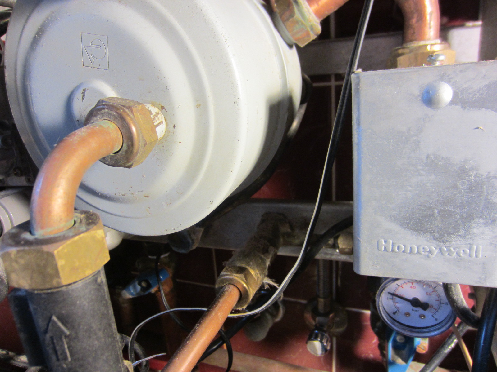

Renova Star C 24 E kazánunkban fürdés közben rejtélyes mintázat szerint le-fölkapcsol a láng. Elkezdem engedni a melegvizet, a láng rendben belobban, jön a melegvíz rendesen 5-7 percig. Egyszer csak a láng lekapcsol, 30-60 mp-ig hideg víz jön. Majd újra belobban a láng, folytatja a melegítést megint kb. 2-3 percig, ekkor újra lekapcsol a láng. És ez ismétlődik a tusolás alatt végig. Amikor a probléma először jelentkezett, a készüléken beállított vízmelegítési fokozat 2-es volt (1-2-3-max közül), próbaképp föltekertem 3-asra, de ott is leáll. Amikor rendben melegít, a vízhőfok 50 C, amikor kikapcsol, általában 55 C-t jelez már (de kapcsolt már ki 50 C mellett is). A láng nélküli várakozás alatt 55-ről visszaesik 50-re, aztán bekapcsol a láng. A várakozás végén néha úgy kapcsol vissza, hogy előtte felvillan a piros hibajelző led is kétszer, aztán bekapcsol a láng. Tudnátok segíteni, mi lehet ez?
