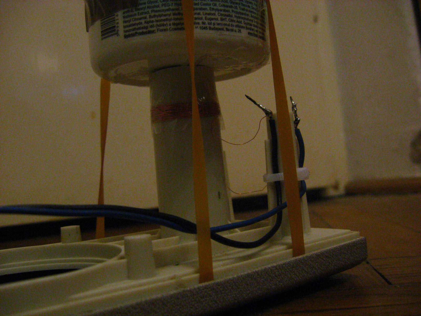

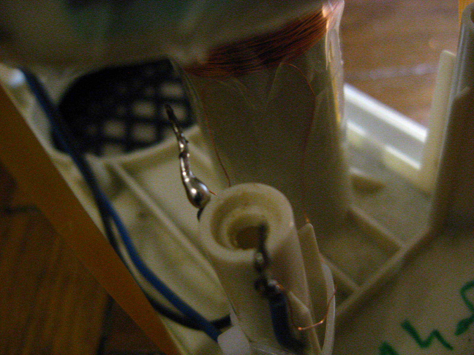

(#) Udvari Zsombor hozzászólása Jan 25, 2021 / 4
Sosem lehet tudni, hogy mi jöhet még jól.
Egy hangszóró előlapjának basszus-csövére rátekercseltem némi lakkszigetelésű huzalt, melyet celluxszal rögzítettem, arckrémes tégely aljára ragasztószalaggal ráragasztottam egy jó erős hasáb formájú mágnest, melyet így belógattam a csőbe, kettő postásgumi tartja az arckrémes tégelyt, hogy rezegni még tudjon, de a helyén maradjon. A tekercs ~14Ω körülre jött ki, ha jól olvastam le a multimétert (legkisebb méréshatáron). Inkább a magasabb tartományban üzemel, valamint alacsony hangerejű, de működik.
A hozzászólás módosítva: Jan 25, 2021

(#) sonajkniz válasza Udvari Zsombor hozzászólására (») Jan 26, 2021 / 1
Ha már szeretsz így kísérletezgetni, túrjál valahonnan egy kisfeszültségű szénkefés villanymotort.
(pl. játékautó) ragassz a tengelyére merőlegesen egy kartonlapot, (pl. spirálfüzet borító) kösd be a motort az erősítőbe és hallgathatod.

(#) Lamprologus válasza Udvari Zsombor hozzászólására (») Jan 26, 2021 /
Bakker! Te feltaláltad a hangszórót!
Szerintem gyorsan szaladj a szavadalmi hivatalba és védesd le!

(#) Udvari Zsombor válasza sonajkniz hozzászólására (») Jan 26, 2021 /
Motort már próbáltam, eléggé halk. Csak Hifi "phones" kimenetével tudom "megbőgetni", azzal pedig még maximumon is elég halk marad, tehát nem éri meg.
A hozzászólás módosítva: Jan 26, 2021
(#) Udvari Zsombor válasza Lamprologus hozzászólására (») Jan 26, 2021 /
Ebben csak az a külömNbség a szokotthoz képest, hogy a tekercs nem a membránon van, hanem fix, és ebben rezeg a membránra rögzített mágnes.
