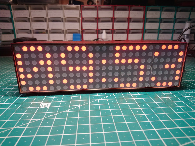

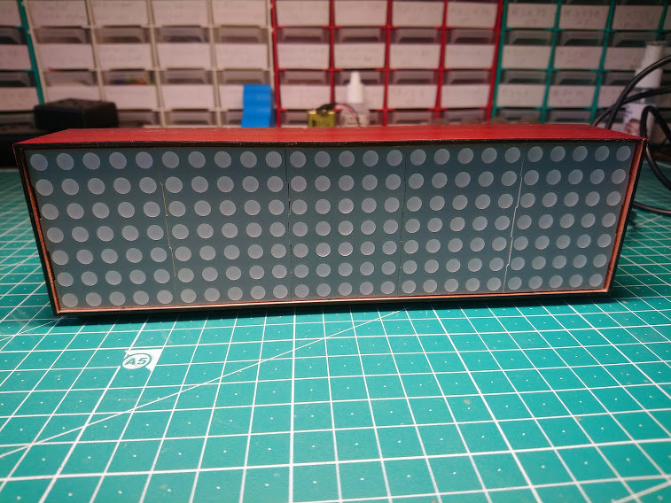

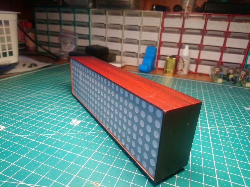

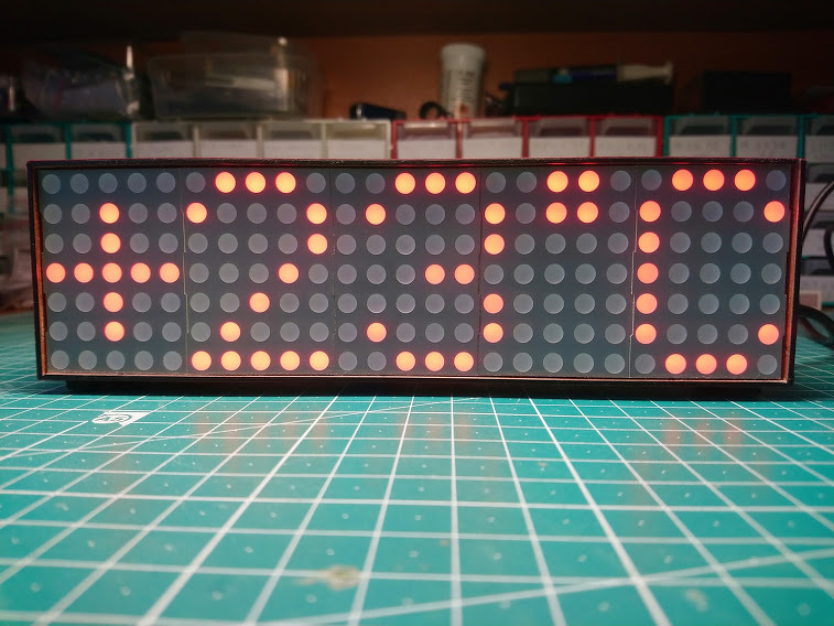

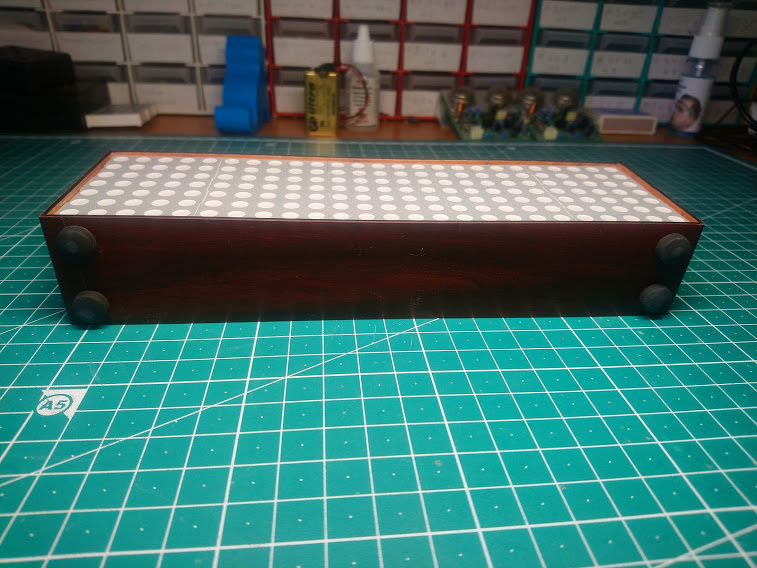

(#) Gabi75 válasza janigel hozzászólására (») Jan 18, 2021 / 16
Sikerült kijavítani a hibát , köszönet manolonak a kijelzőért .
Be is dobozoltam , pár kép az óráról és egy videó a működésről.
https://youtu.be/J3LJj5IyqFU
(#) janigel válasza Gabi75 hozzászólására (») Jan 18, 2021 / 2
Tökéletes. Gratula !
A doboz is szépen sikerült, és hibátlan kijelzővel hibátlanul működik.
Ilyen dolgokért jött létre ez a " kiállító terem ".

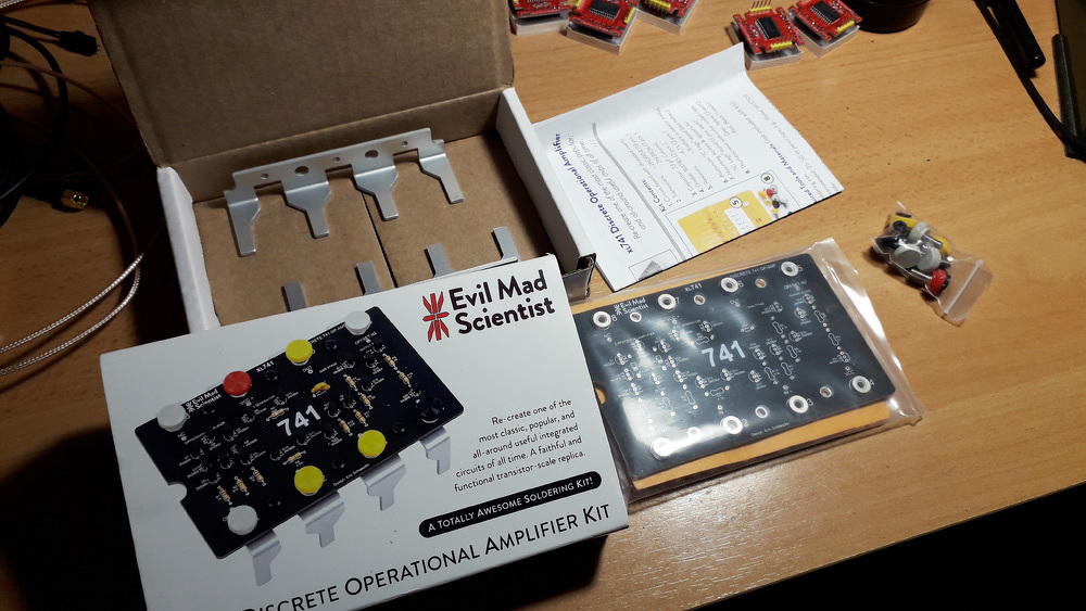

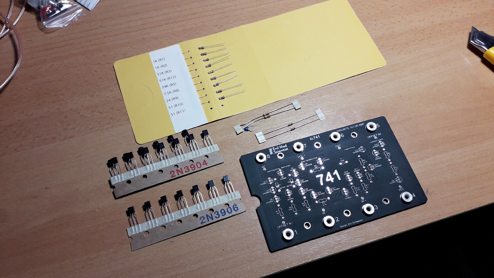

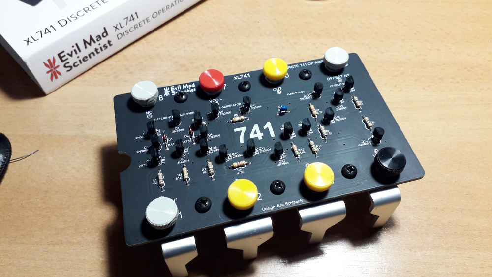

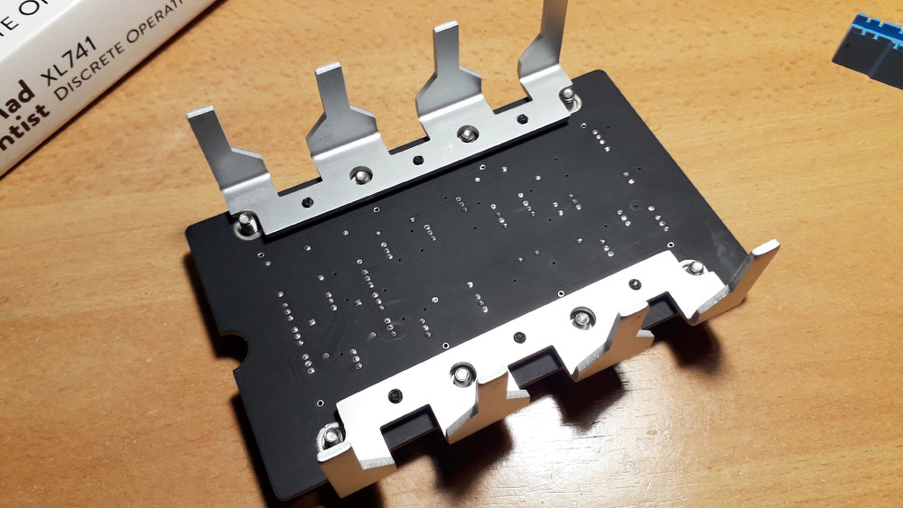

(#) Bakman hozzászólása Jan 18, 2021 / 15
Kaptam.

(#) manolo válasza Bakman hozzászólására (») Jan 18, 2021 /
Szia! Ha ellenállás-mérővel rámérsz az 1-es 4-es lábra mit mutat?
(#) sany válasza manolo hozzászólására (») Jan 18, 2021 /
Azok szerintem műanyag lábak.
(#) Bakman válasza manolo hozzászólására (») Jan 18, 2021 /
A látható fém lábak oldalanként egy darabból vannak, csak díszítőelemek. A színes (fehér, piros, sárga, fekete) csavarok az igazi érintkezők.

(#) Frankye válasza Bakman hozzászólására (») Jan 20, 2021 /
Létezik belőle 555-ös is. Az áruk viszont horror!
(#) teddysnow válasza Bakman hozzászólására (») Jan 21, 2021 /
Ez nagyon kemény! Szeretem az ilyen díszeket.

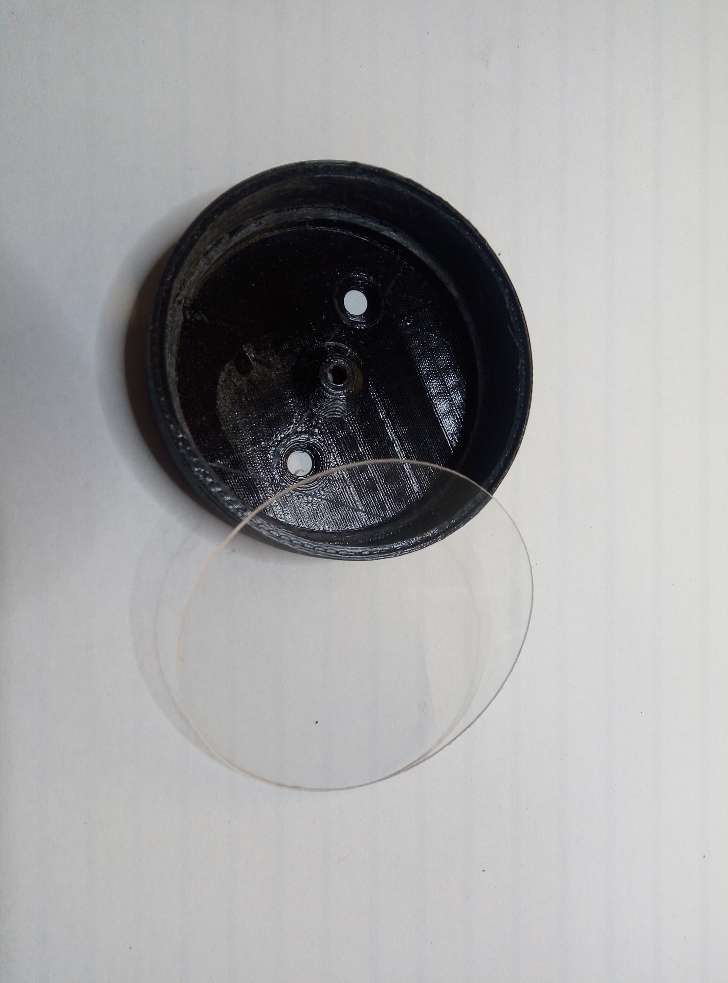

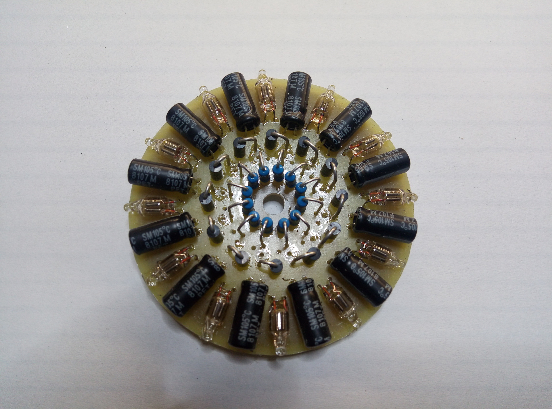

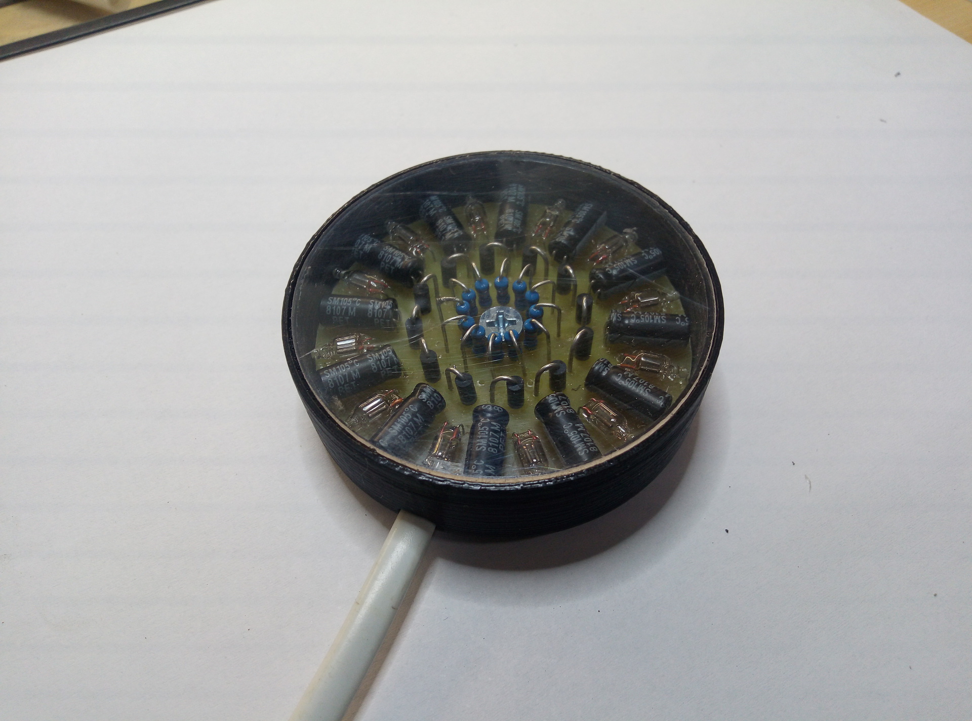

(#) sonajkniz hozzászólása Jan 23, 2021 / 17
Csodálatos ez a technikai fejlődés! 25-30 éve ilyet még nem tudtak a gyártók.
Történt ugyanis, hogy eszembe jutott egy áramkör, amit közel 30 éve építettem meg. Ez egy glimmlámpákból összeállított futófény volt, amiben a legkomolyabb félvezető a dióda, és direkt hálózati feszültségről működik. A glimmlámpáknak arra a tulajdonságára épül, hogy amíg nem érik el a gyújtófeszültségüket, addig nem folyik rajtuk áram, és 20-25V-al kisebb feszültségen oltanak ki, mint ahol begyújtanak.

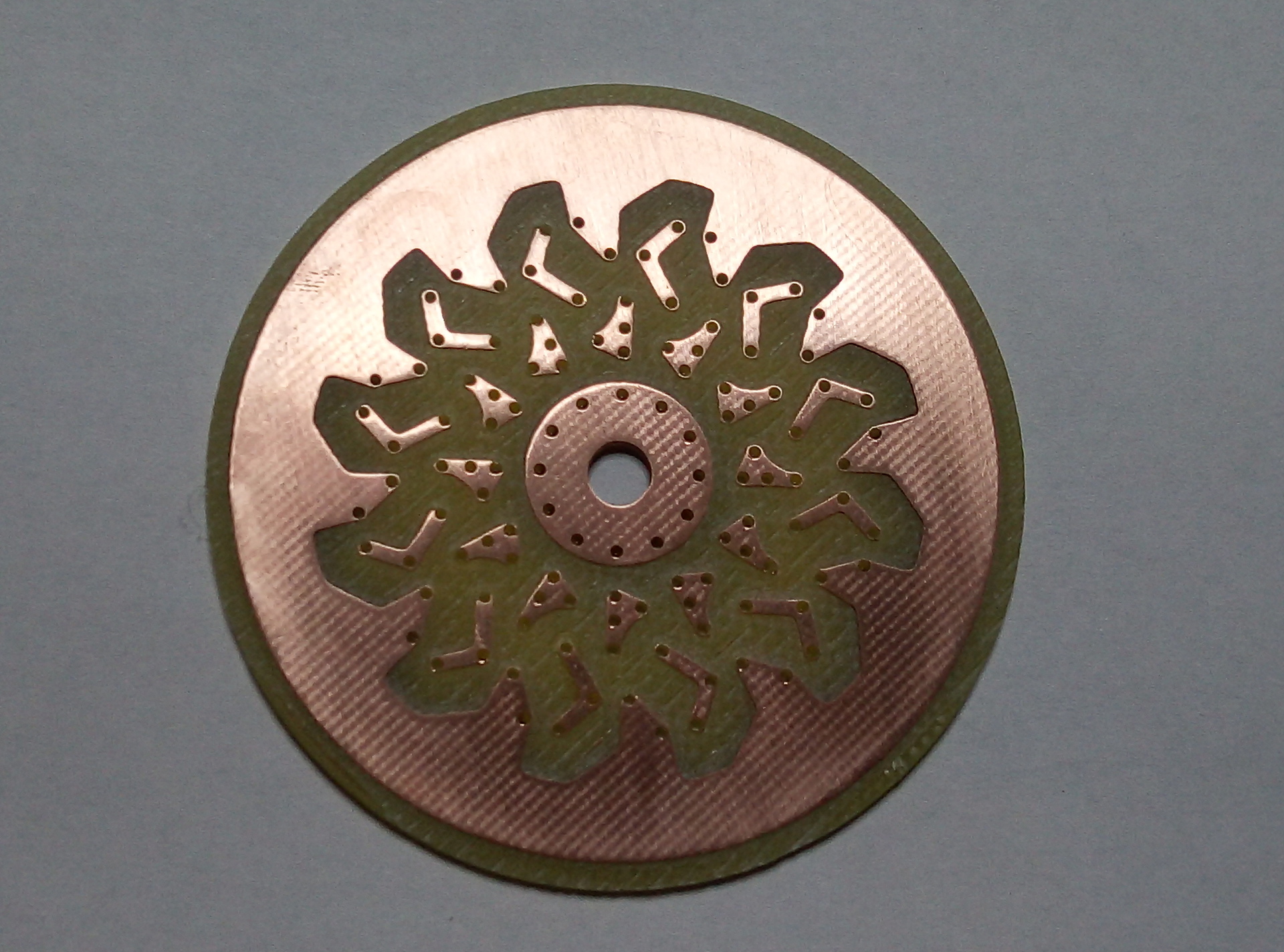

Na legott terveztem egy korong alakú panelt és rendeltem egy csomó glimmlámpát és egyéb hozzávalókat.
Élesztés után ért a meglepetés. Ugyan elindult a futófény körbe-körbe, de 5 glimm egyáltalán nem villant fel, 2 pedig csak minden második, harmadik kőrben.
Elkezdtem bemérni a glimmlámpákat, hol gyújtanak be. Kiderült, hogy akár 23V-os begyújtásbeli különbségek is vannak. Ennyit ez az áramkör nem visel el. Kiszedtem a panelból a futásért felelős diódákat, hogy lássam, miként gyújtanak a glimmek.
Hála a mai gyártási technikának az eredmény egy a futófénynél sokkal látványosabb fényeffekt lett.
Egy kis videó róla.

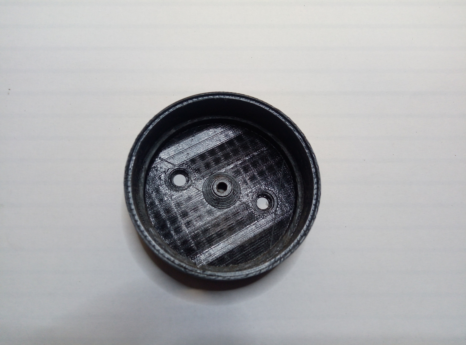

Természetesen nem maradt így, ahogy a videón látható, mert kissé ráz, ezért készítettem neki burkolatot is.

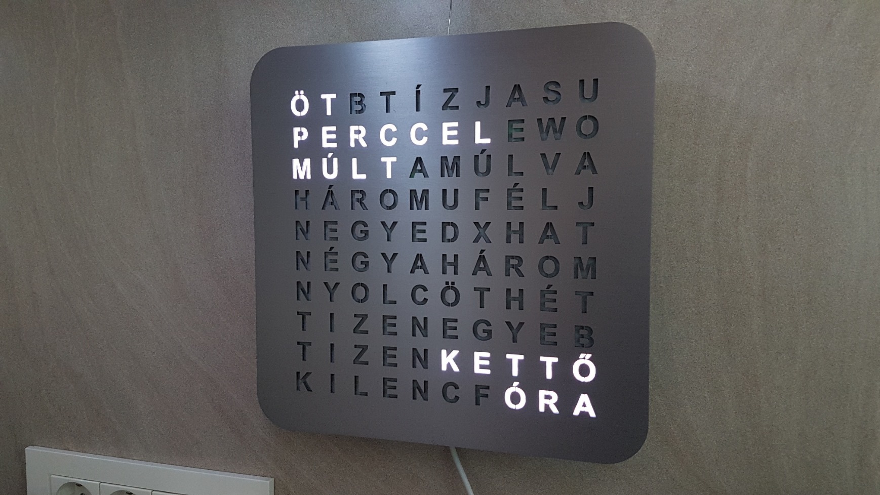

(#) mnyugger válasza kaqkk hozzászólására (») Jan 23, 2021 / 5
Még visszatérünk rá.
Ehhez mit szólsz?
3mm vastag mdf hátlapból jó lenne.
Itt a magyar:
(#) kaqkk válasza mnyugger hozzászólására (») Jan 23, 2021 / 1
Lézerrel egyszerűbb , és lehet hogy már a jövő héten vág pár darabot a fiam 3mm es rétegeltből éppen tegnap beszélt a készítőjével ezügyben .

(#) kalmi.kalmi válasza sonajkniz hozzászólására (») Jan 24, 2021 /
Láttam egyszer egy dokumentumfilmet amiben sci-fi kellékeket gyártottak, ez is olyasmi !

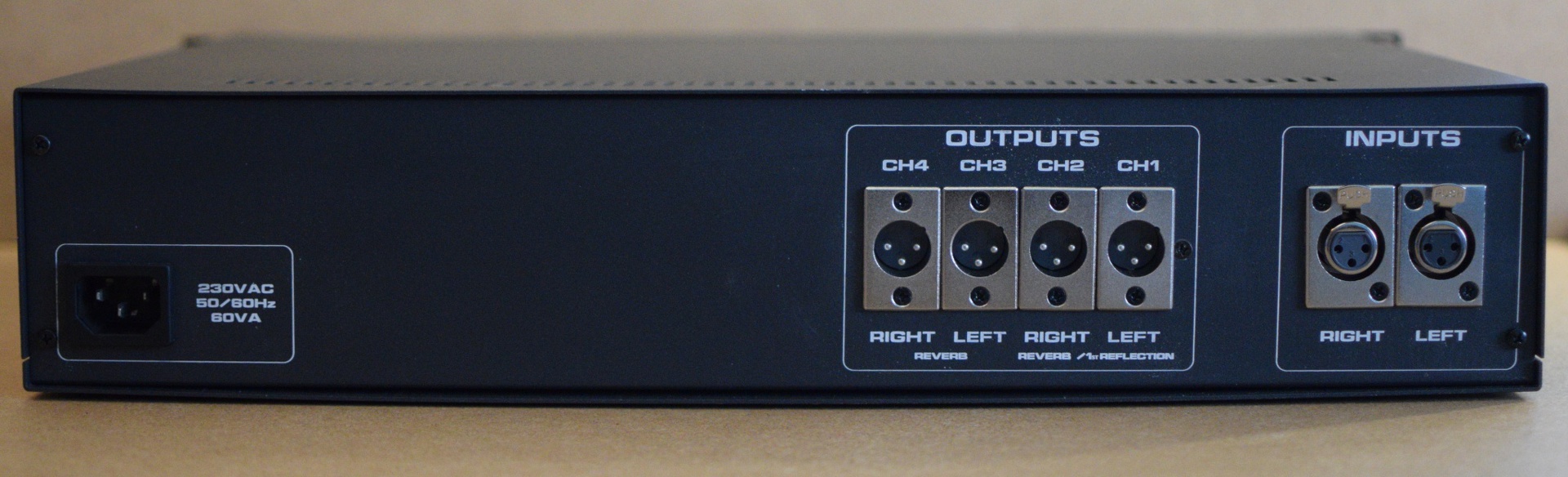

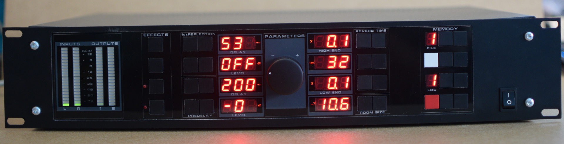

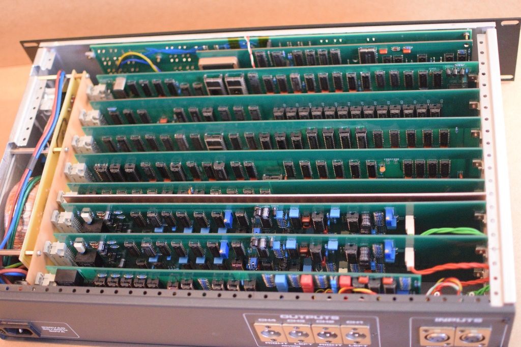

(#) oxygen hozzászólása Jan 24, 2021 / 40
Elkészült a nagy mű. TTL temető (van benne azért CMOS is). A dobozolás és a tápegység nem a legszebb, de a hangja mindent visz. S hogy mi is ez? Egy Quantec QRS, tulajdonképpen egy zengető 1982-ből. A tetejére és az aljára még kell pár kivágás, elég sok hőt termel a több, mint 200 TTL ic, illetve a gombok feliratait kell megcsinálnom.
(#) neogeo2 válasza oxygen hozzászólására (») Jan 24, 2021 /
Ez nem semmi. iszonyatosan sok munka van benne.
(#) mnyugger válasza kaqkk hozzászólására (») Jan 24, 2021 /
Igaz. Én egy kicsit átgondoltam. Nem öt, hanem egy percenként jelezné a pontosat.
Nem NTP-ről, hanem csak RTC lenne az időalap. Egyszerűsítve, olcsósítva.
(#) kaqkk válasza mnyugger hozzászólására (») Jan 24, 2021 / 1
Minden megoldható ....
(#) kaqkk válasza Gafly hozzászólására (») Jan 24, 2021 /
Megoldható az előlap és a "fényvető" vágása is a nyákot kínában legyártathatjuk .....
