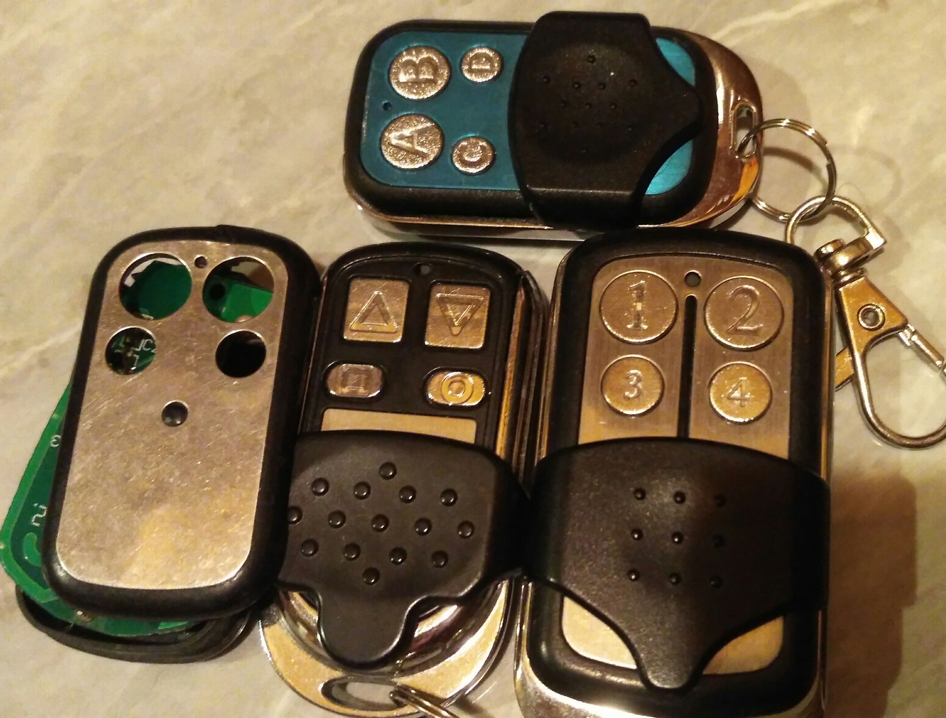

(#) Tomi S válasza mraulajos hozzászólására (») Dec 5, 2020 /
Szia Lajos!
Mármint az vált be amit küldtem pirossal bekarikázva? De van abból ugró kódos is!
(#) Tomi S válasza bajuszvas hozzászólására (») Dec 5, 2020 /
Szeretném egy távirányítóval megoldani a két ajtót. A késleltetés annyira nem is zavarna, de ránézek a multi rx-re is! ! Esetleg a 2 gombos beninca-ra be lehetne tanítani a két kaput? Mostani 4gomboson is 2vel oldom meg.

(#) Tomi S válasza mraulajos hozzászólására (») Dec 7, 2020 /
Szia Lajos! Itt küldöm a fotót mert itt tudok csatolni!
(#) bajuszvas válasza Tomi S hozzászólására (») Dec 7, 2020 /
Ez egy Beninca külső vevő, szint 100%. Ehhez a zöld gombos is jó.
(#) mraulajos válasza Tomi S hozzászólására (») Dec 7, 2020 /
Ezt küldtem át Neked privátba. A kérdés meg van oldva! Ez, BENINCA vevő. Ebben az esetben tudod a HÖRMANN ra is, és a másik, beninca kapudra is használni a távirányítót.

(#) Tomi S hozzászólása Dec 7, 2020 /
Kérdés hogy milyen olcsó gagyi kínaival lehetne kiváltani ami ugyan olyan jól végzi a dolgát?
Ha vissza olvasol, ajánlottam, ami nekem bevált.
Bocsánatot kérek,nem látom hogy melyiket ajánlottad? Benincát nem szeretnék,se To-Go-t .Azon kívül bármi ami nem heroin áron van mi lenne az?
Nagyon szépen köszönöm a segítséget!
