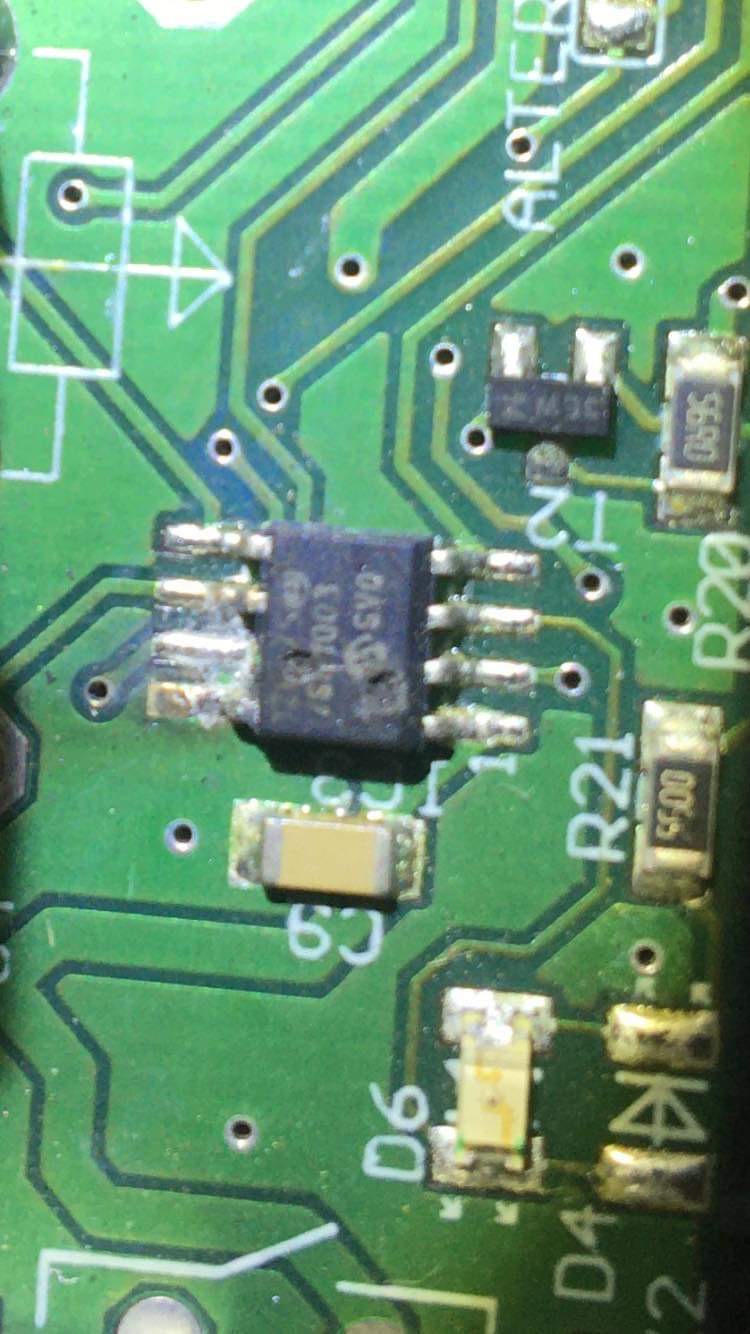

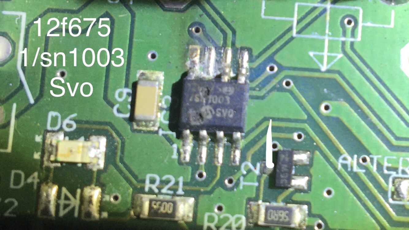

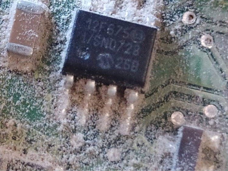

Sziasztok ! Van egy makita porszívóm amibe tönkre ment az egyik ic! Egy csoportból kaptam képet egy másikról de teljesen más számok vannak rajta. A boltba ahol szerettem volna venni, azt mondták hogy ha nem tudom az újat be programozni semmit sem ér. Ez igaz ? Itt a 2 kép az ic-kről. Tudnátok segíteni ? Egy ilyen ic-re mondtak 500Ft a porszívó elektronikája pedig 40.000Ft azért nem mind1 Válaszokta, segítséget előre is köszönöm.
(#) Bakman válasza Csepe274 hozzászólására (») Nov 5, 2020 /
A legelső sor az érdekes: 12F675. A boltban nem tévedtek, mert ez egy mikrovezérlő (hasonlít egy kicsit a mikroprocesszorhoz), amibe program kell, különben nem csinál semmit.
A képedről az látszik, hogy nagy valószínűséggel túlterhelés miatt durrant el. Nem elég az IC-t kicserélni és programot írni rá, az okot is meg kell találni miért történt az, ami történt, különben semmi értelme a cserének.
(#) Csepe274 válasza Bakman hozzászólására (») Nov 6, 2020 /
Az ok sajnos rossz motor bekötés volt. Mivel Makitáról van szó, gondolom a programozás része felejtős ( gyár álltál védett ). Esetleg valami megoldás a javításra panel csere nélkűl ?
(#) Bakman válasza Csepe274 hozzászólására (») Nov 6, 2020 /
Fényképezd le a teljes panelt és add meg a porszívó pontos típusát, hátha.
Makita 446L és. Panel cikkszáma : makita w302000628 Google így már ki dobja

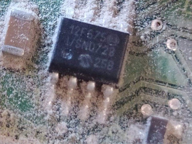

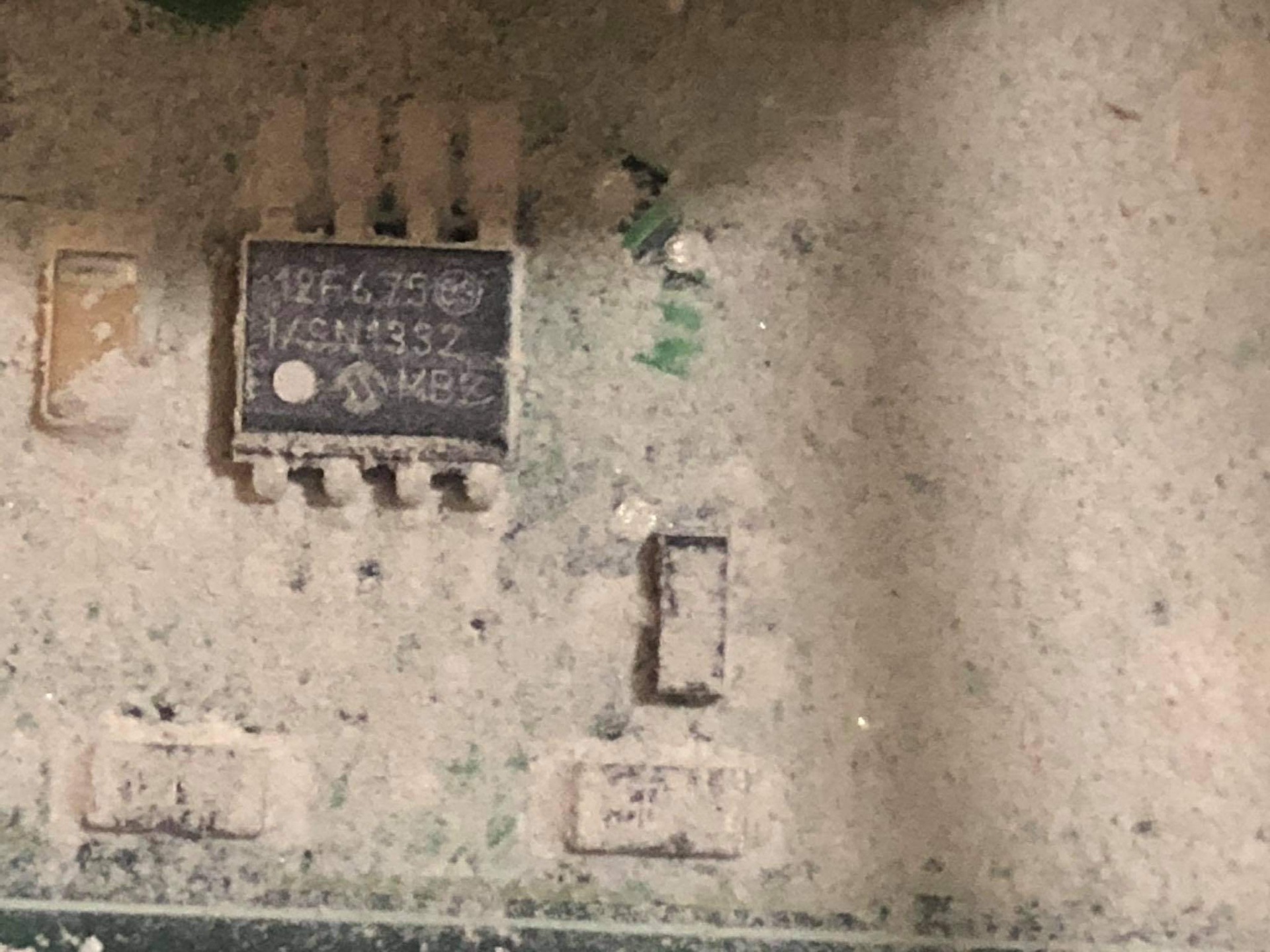

(#) Csepe274 válasza Csepe274 hozzászólására (») Nov 7, 2020 /
Eddig 2 embertől is kaptam képet, mind a 2 icn más szám volt. Ebből sikerült megállapítani az én ic-m számait. 1-2 kép amiket kaptam, 3 sajátom.
A hozzászólás módosítva: Nov 7, 2020
(#) erbe válasza Csepe274 hozzászólására (») Nov 7, 2020 / 1
Hiszen mindegyik IC-n ugyanaz a szám van. 12F675.
(#) Bakman válasza Csepe274 hozzászólására (») Nov 7, 2020 /
Csak a 12F675 az érdekes, a többi gyártási azonosító.
(#) superuser válasza Csepe274 hozzászólására (») Nov 7, 2020 /
Microchip PIC12F675.
De mint írták nem sokat érsz vele, ha nincsen meg hozzá a program.
A számok nem számítanak, általában a gyártási sorozatra, gyártás dátumára utalnak.
Esetleg kereshetsz valahol bontott vezérlést. Programot nem fog bele írni senki 40e Ft-ért.

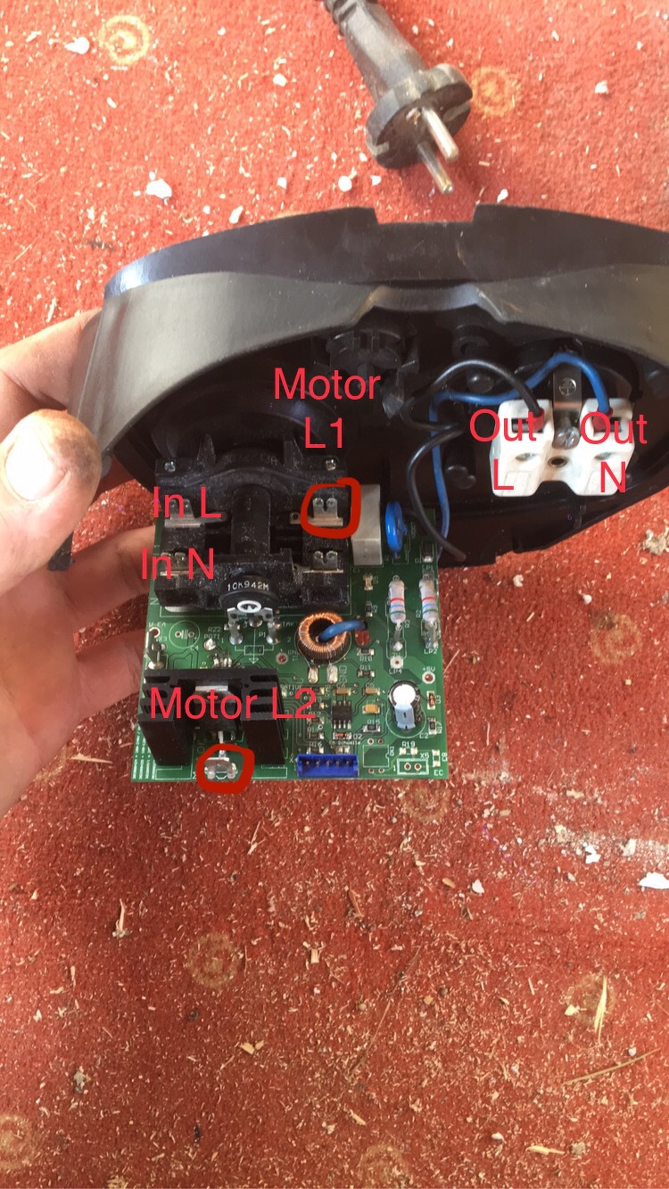

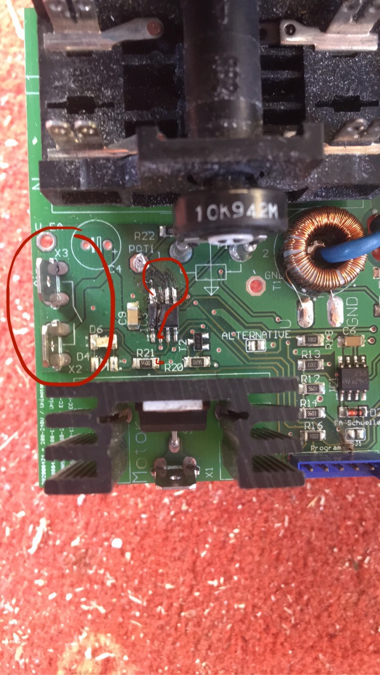

(#) Csepe274 válasza sany hozzászólására (») Nov 8, 2020 /

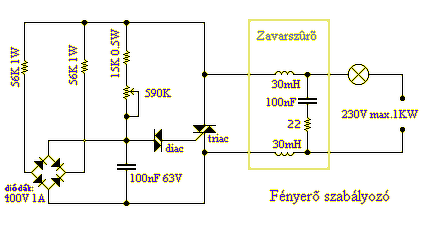

Esetleg meg oldható a porszívó működtetése külön a főkapcsoló-motor, konnektor-másik gép, illetve a pót méter használata ? Makit 446l
(#) Inhouse válasza Csepe274 hozzászólására (») Nov 9, 2020 /
Valószínűleg ugyanolyan kommutátoros motor van benne, mint a többiben, csak a vezérléssel különcködtek. Elvileg simán építhetsz bele hagyományos pár alkatrészes porszívó elektronikát a szabályzó helyére.
(#) Csepe274 válasza Inhouse hozzászólására (») Nov 9, 2020 /
Esetleg tudsz segíteni ? Kapcsolási rajzzal? Vagy képpel, vagy bármivel ?
(#) Bakman válasza Csepe274 hozzászólására (») Nov 9, 2020 /
Lásd melléklet. Ettől egyszerűbb már csak egy kapcsoló. Igénytől függően.
(#) Csepe274 válasza Bakman hozzászólására (») Nov 9, 2020 /
Köszönöm
