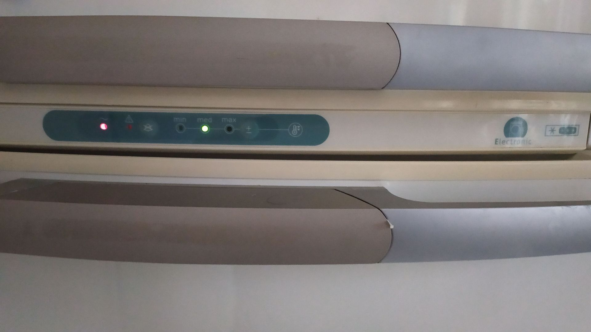

(#) jani60 hozzászólása Dec 7, 2020 /
5 led van a kijelzőn. Egy a 220 volt (piros), egy piros felkiáltójel és három zöld hőfokválasztó. Hiba esetén mindegyik folyamatosan villog, folyamatosan járó kompresszor hangját hallom és a hőmérőn a kb -30 Celsiust látok. Ajtónyitásra, vagy konnektor ki-be húzásnál a 220-as piros és a kiválasztott egy db. zöld led ég folyamatosan és a kompresszor kis idő múlva leáll.
(#) kaqkk válasza jani60 hozzászólására (») Dec 7, 2020 /
A konnektort ha megy a kompresszor ne húzd ki -dugd vissza , mert a leállás olyankor nem "természetes" hanem a túlterhelés -túláram miatt történik. A termisztort nem cserélném más típusra főleg nem mérések alapján (csak saját típus azonos alkatrészt használnék) de szerintem nem valószínű a termisztor hiba . Vagy elektronika vagy hűtőköri gond lesz .
Lefotóztam.

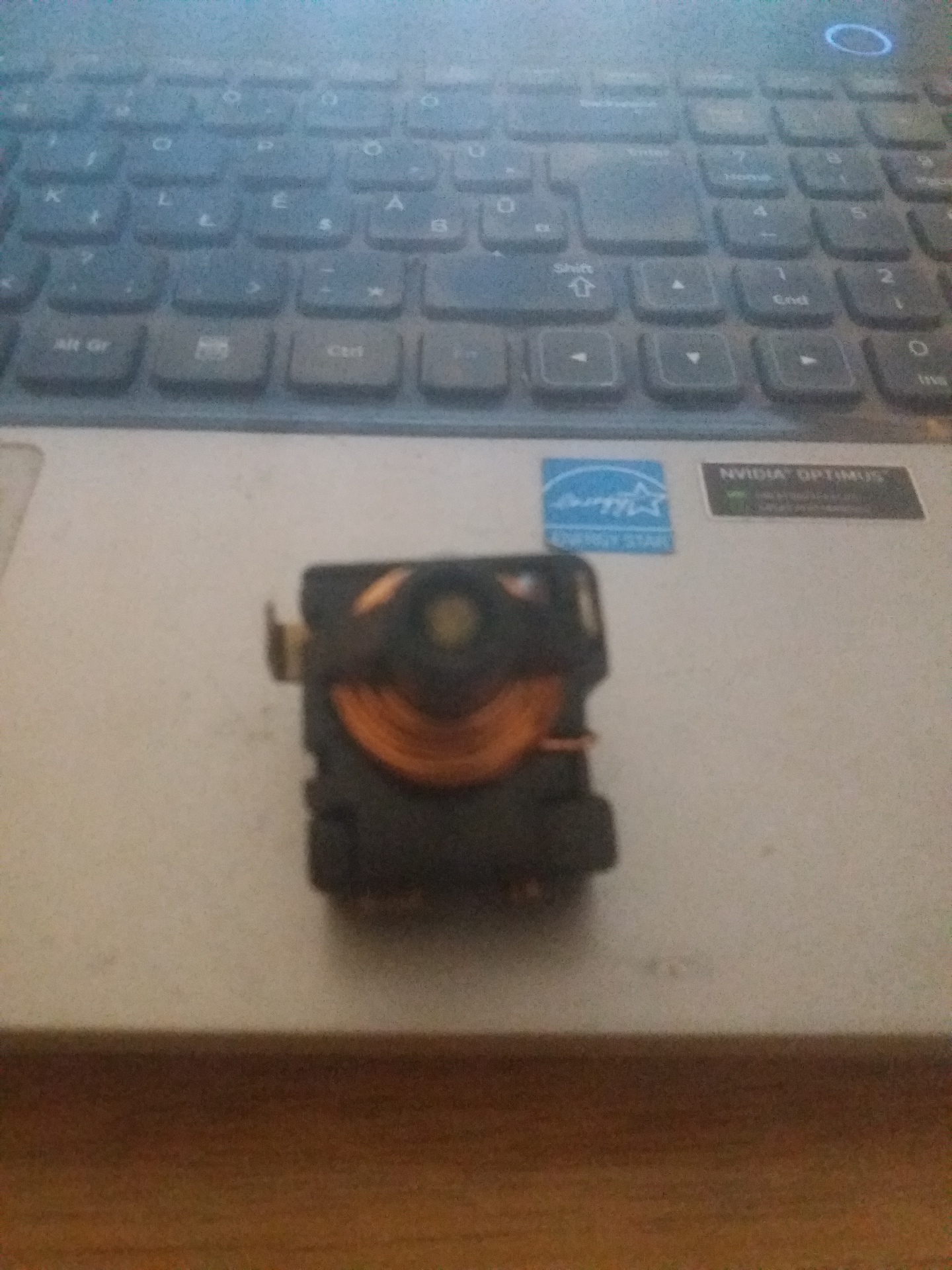

(#) gergo55 válasza StMiklos hozzászólására (») Jan 17, 2021 /
KIvettem a relét.
Annak a vasmagnak ott a tekercs közepén nem kellene mozognia???
A tekercsre ne adjak 230-at közvetlen, ugye?
(#) StMiklos válasza gergo55 hozzászólására (») Jan 17, 2021 /
Szevasz!
De, annak mozognia kell, amikor behúz, az húzza felefelé azt hidat, ami zárja a segédfázist indításkor.
Isten őrizz! (Ha mégis, akkor lehetőleg világos legyen és tudd melyik kismegszakítót "veri le").
Az a tekercs van sorosan a főfázis tekerccsel.
Üdv: StMiklos
(#) gergo55 válasza StMiklos hozzászólására (») Jan 18, 2021 /
Meg WD40eztem, de nem mozdul...
(#) StMiklos válasza gergo55 hozzászólására (») Jan 18, 2021 /
Ez másfajta, mint amiről én szóltam, de abban a tekintetben ugyanaz, hogy amit látsz, az nem mozoghat, csak ami benne van rúgó/vasmag/járom.
Ha fel-le rázod zörög/mozogni fog, és zárja a 2 hüvely jellegű kontaktust, megadván a segédfázisnak az áramot.

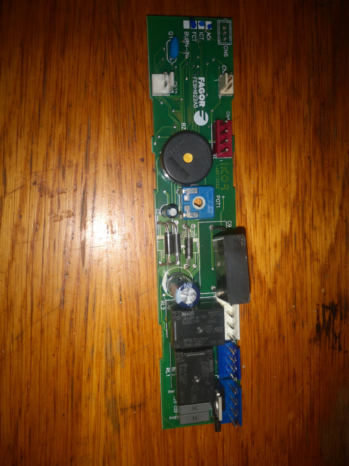

(#) holyamoke2045 hozzászólása Jan 23, 2021 /
Sziasztok. Fagor nofrost hűtő hirtelen kattogással megállt és nem indul.
Mkp kondit cseréltem, máskor is volt vele gond, akkor segített, most nem.
Esetleg ötletetek lenne, mi lehet a hiba oka?
Köszönöm szépen a segítséget előre is.
A hozzászólás módosítva: Jan 23, 2021

(#) Joe_001 válasza holyamoke2045 hozzászólására (») Jan 31, 2021 /
Mit mértél? MKP, egyenirányítás után?
(#) holyamoke2045 válasza Joe_001 hozzászólására (») Feb 1, 2021 /
Semmit. Nem tudom hogy kell, de azt sem, hogy hol. Csak egyszer ezzel az alkatrésszel volt gond, gondoltam hátha most is.
(#) Gafly válasza erdgab hozzászólására (») Feb 1, 2021 /
Ha szakadásnak indult, akkor szerintem ki kell cserélni, de nem filléres tétel maga a gumi sem. Azt nem tudom, hogy ezt még a rettenet sok csavarral kell-e szerelni...
(#) Joe_001 válasza holyamoke2045 hozzászólására (») Feb 1, 2021 / 1
Ez a kondenzátor trafó helyett van, van utána egy dióda. azon kellene 12V, vagy az alatti egyenfeszt mérni.
Bedugva nem ajánlom a piszkálását, élő hálózaton van nagyon megrázhat!!!
Vidd el műszerészhez, aki meg tudja mérni az alkatrészeket, a kondenzátort is!
