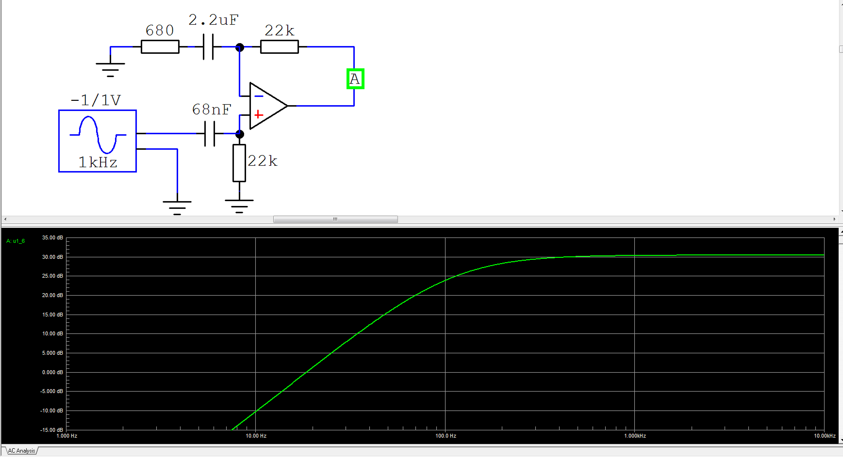

Nem csak a bemeneten, hanem a visszacsatoló körben is van frekvenciafüggő elem, ott is lehet módosítani a kondenzátor értékét. A TDA7294 valójában műveleti erősítő szerű, ezért az egyszerűség érdekében azt rajzoltam.
Amire érdemes figyelni, hogy most ezekkel a kapacitásokkal alkotott RC tagok időállandója a hallható sávba esik, ezért nem szabad használni olyan kondenzátort, ami feszültség függő kapacitású, mert torzítást eredményez.

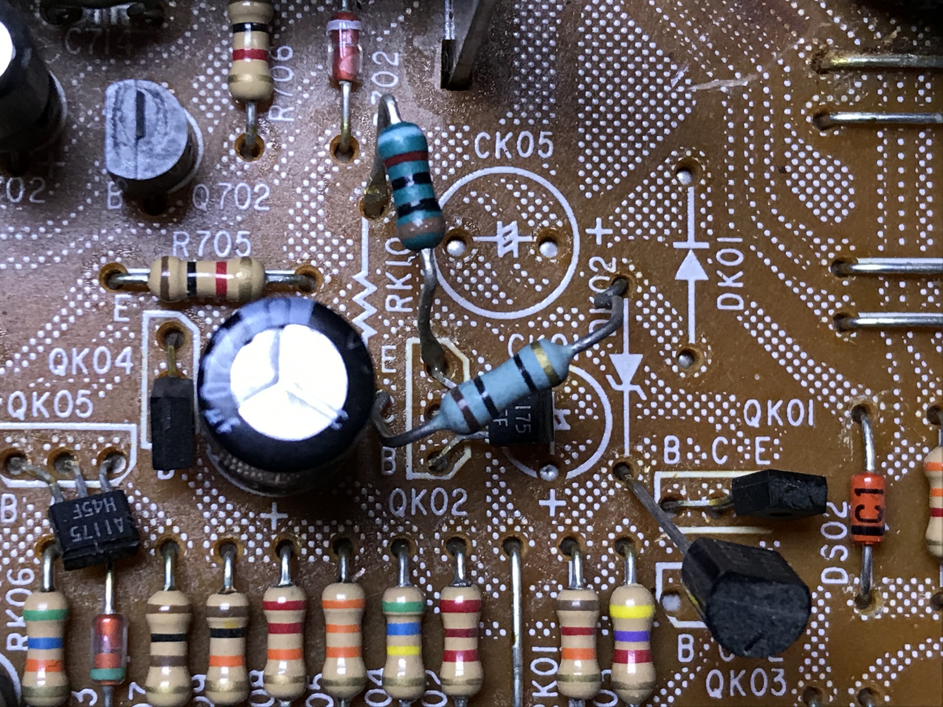

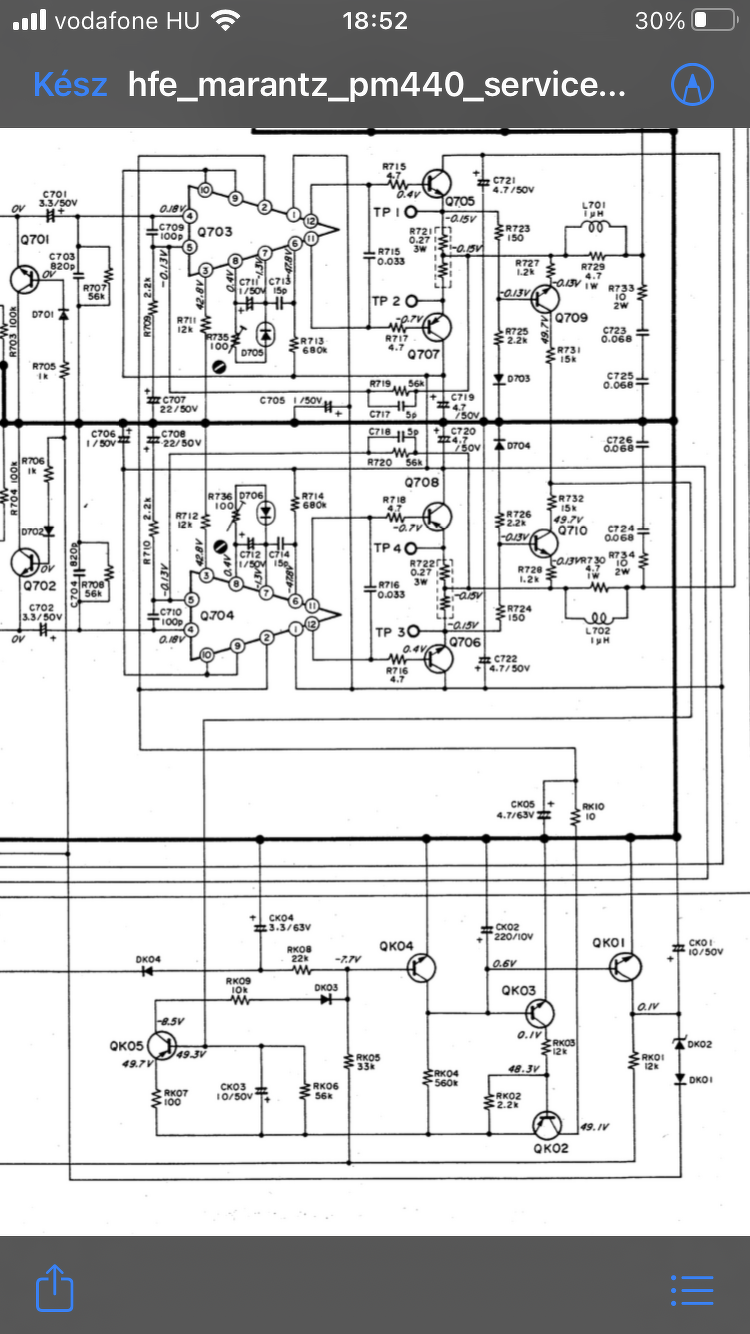

Most ujra lesz idom foglalkozni egy Marantz pm440-es erositovel...
A jelenseget mar Reloop forumtarsal vesezgettuk de nem jutottam el a megoldashoz.
Bekapcsolas utan par masodperccel hatalmas pukk a hangszorokbol!
Ha a varok negy ot mp-et es azutan valasztom ki a hangszorokat akkor nem tortenik semmi rendellenes.
Ha mar uzemmeleg a keszulek es ugy kapcsolom ki/be akkor sincs pukkanas.
Kb.20V DC-t mertem a kimeneten ha pukkan.
Kisteljesitmenyu ellenallast sorbakotve egy probahangszoroval lagy fust jon az ellenallasrol...
Ezt leszamitva hibatlan a keszulek.
Kikapcsolasnal minimalis,szabad szemmel alig eszreveheto hangszoro kilenges tapasztalhato.
Amire jutottunk,hogy a nemito aramkor korul kell keresgelni.
A masik gond,hogy a rajz elter a valosagtol az emlitett aramkornel.
Gondolkodtam egy 12V-os idorele beszerelesen ami kapcsolja a hangszorokat...

(#) reloop válasza krapulax6 hozzászólására (») Jan 31, 2021 /
Szia! Köss voltmérőt az R706-ra és figyeld meg hogyan változik a feszültség bekapcsoláskor (a testhez képest)!
(#) krapulax6 válasza reloop hozzászólására (») Feb 1, 2021 /
Szia.Mai elso bekapcsolaskor 1,8V-ot mertem azota tobbszori ki/bekapcsolaskor sem tudok annyit merni csak 35mV-ot.
Nem lehet valamelyik ellenallas szakadt?
Uzemmelegen nincs rendellenesseg bekapcsolaskor.
(#) krapulax6 hozzászólása Feb 1, 2021 /
Ja azt elfelejtettem,hogy 35 rol visszaesik 1,8mV-ra...

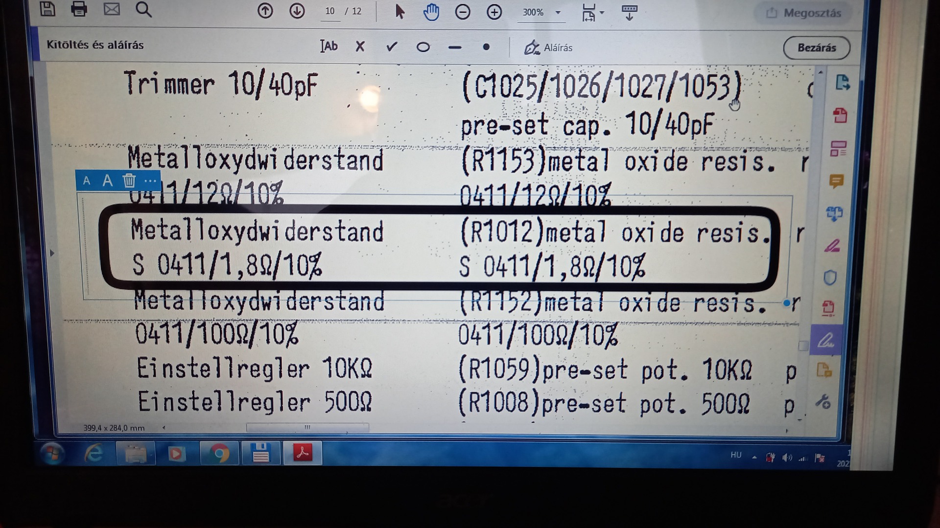

Van egy Grundig rpc 350 hifi studiom,bekapcsolás után 1-2 másodperc után erős égett szaggal füst jött belőle.Szét szedtem ami nem egyszerű mutatványTaláltam egy elégett alkatrészt amiről azt hittem ellenállás R1012 a jelölése.A biztonság kedvéért letöltöttem a service manualt,amiben meg találtam az alkatrészt de nem tudom pontosan mi is ez.Ebben kérnék segitséget.Képet is mellékelek a leirásrol.
(#) mcc válasza bogumil13 hozzászólására (») Feb 6, 2021 /
Metaloxid ellenállás. 1,8ohm/10% tűréssel.
(#) reloop válasza bogumil13 hozzászólására (») Feb 6, 2021 /
Mérd ki a TCA530-ast! Ha zárlatos, nem egyszerű a pótlása.
