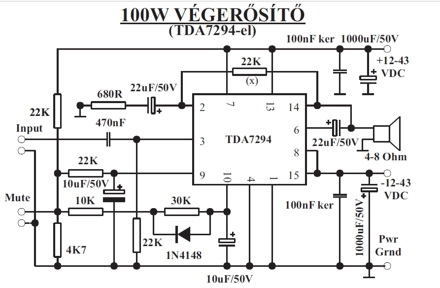

Sziasztok, tudna valaki abban segíteni, hogy az alábbi kapcsolásban melyik a tápegység föld pontja?
Úgy látom, hogy a hangszóró kimenet és vonal bemenet test sincs közvetlenül összekötve hanem van közte egy ellenállás és a hangszóró kimenet testje is a mínusz tápon van kondival, akkor melyik a test? +-táp esetén van egy test amihez képest van negatív és pozitív tápfesz itt viszont ezt nem látom...

(#) pucuka válasza Zoltan.ms hozzászólására (») Jan 26, 2021 /
Magának a kapcsolásodnak nincs föld pontja, kvázi "lebeg" a +60 V, és -60 V között. Ez a kimenet, ami a tápegység 0 pontjához képest értendő. Ez az erősítőd kimeneti pontja, a tápegység nulla pontjával együtt. Az erősítő nulla pontja egyenáramú szempontból a kimenet spk pontja.
A kapcsolás előnye, hogy nincs nagyértékű leválasztó kondi, a nyűgjeivel együtt, ami egy tőled viszonylag független adottság, helyette megjelenik az áramkör beállítási, stabilitási problémája, ami viszont általad kezelhető.
Ha ezt az áramkört hídba kötöd, azaz kimeneteiket szembe fordítod, (és természetesen ellenfázisban vezérled) akkor egy földfüggetlen kimenetet kapsz.
A szimmetrikus táp földjét (inkább nulla pontját, mert ahhoz a földnek semmi köze, remélem) az erősítő panelján sehova sem kell kötni, az lesz a kimenet (hangszóró) egyik pontja, a másik az erősítő kimeneti pontja. Ezért nagyon fontos a szimmetrikus táp belső ellenállásának a hangfrekvenciás sávban való alacsony, és egyforma szinten tartása.
Azért van az áramkör bemenetén egyenszint leválasztó kondenzátor, hogy a meghajtás valódi földjét, és az áramkör virtuális földjét elválassza. Ez a módszer csökkenti a földhurok kialakulásának lehetőségét is.
Ha más áramkörökkel is kombinálni akarod, akkor sincs baj (attól eltekintve, hogy a szimmetrikus táp aszimmetrikusan lesz terhelve) a további áramkör is földfüggetlen lesz.
Azt megteheted, hogy a további áramkörök földjét a táp nulla pontjára kötöd, de ennek az esetnek a korrekt megoldása, a a kapcsolódó áramköröket külön, független tápról járatod, ezesetben a kiegészítő áramkör földjét minden további nélkül a táp közös, nulla pontjátra kötheted.
Bizonyára ismerős az erősítők tápjaiban a 2 * 30 V + 1 * 15 V kimenetű trafó.

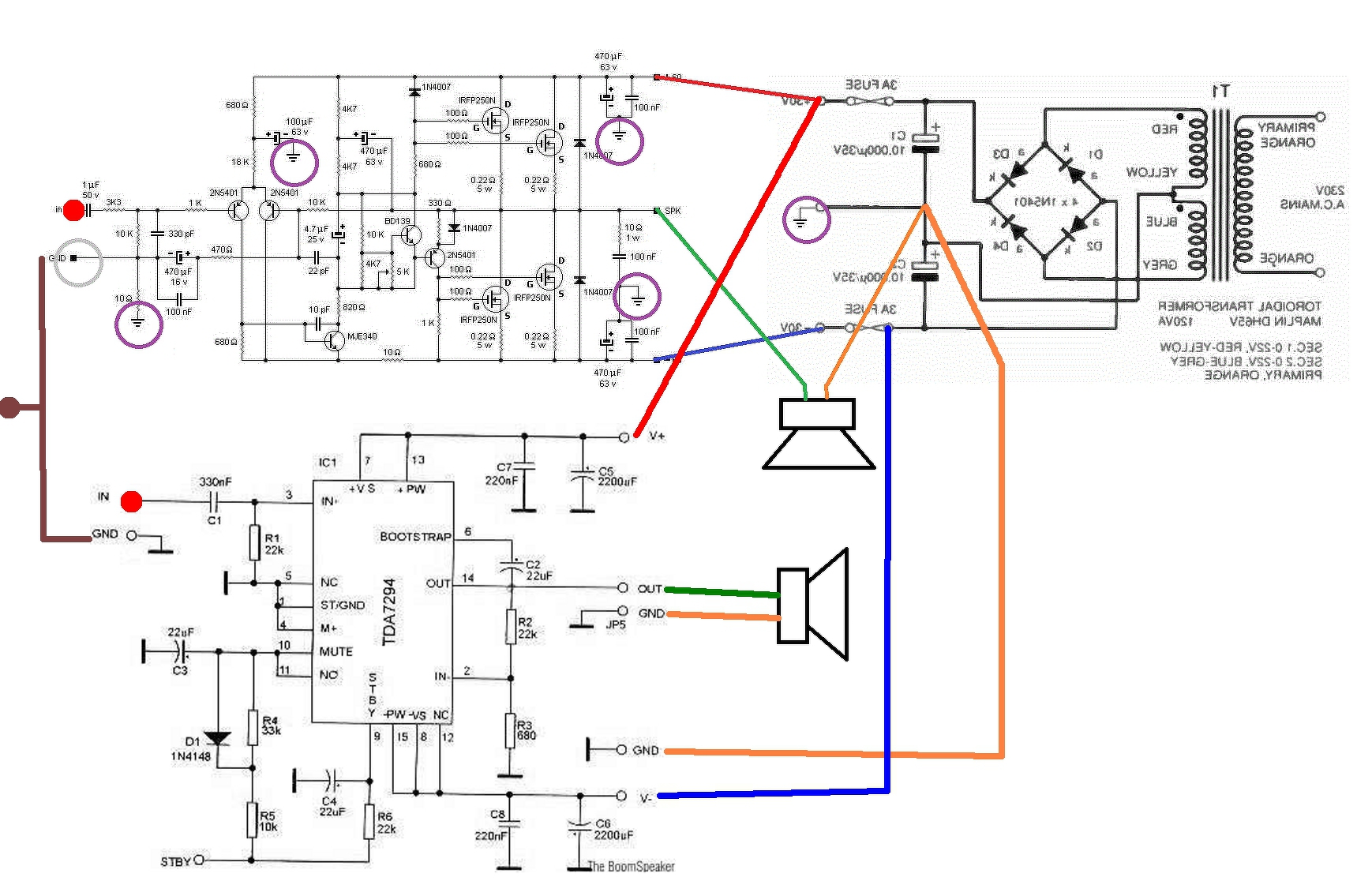

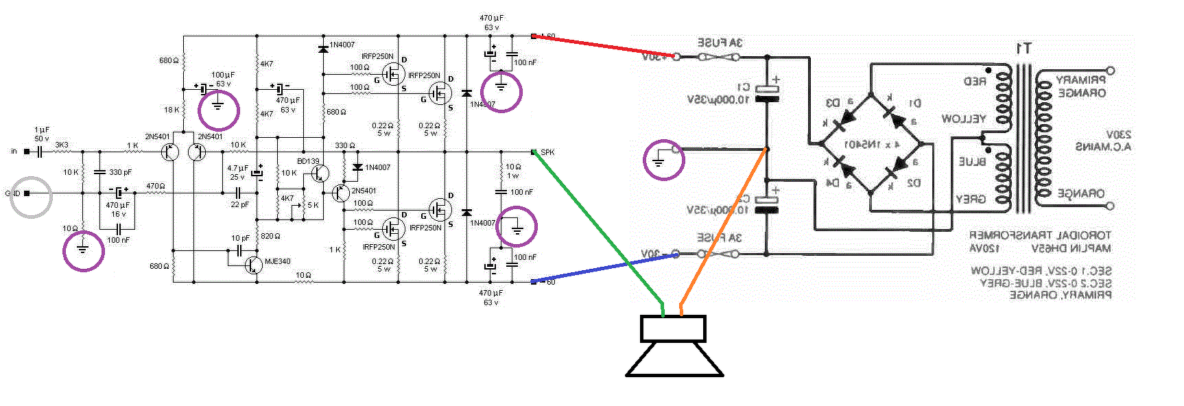

(#) reloop válasza Zoltan.ms hozzászólására (») Jan 26, 2021 / 2
Gondolom ilyenkor jön jól egy ábra.
A narancs színű vonal a hangszóró test.
Ennek az a lényege, hogy a hangszóró árama ne folyjon a végerősítőt a táppal összekötő vezetéken, ami alatt a lila karikával jelölt pontok összeköttetését kell érteni.

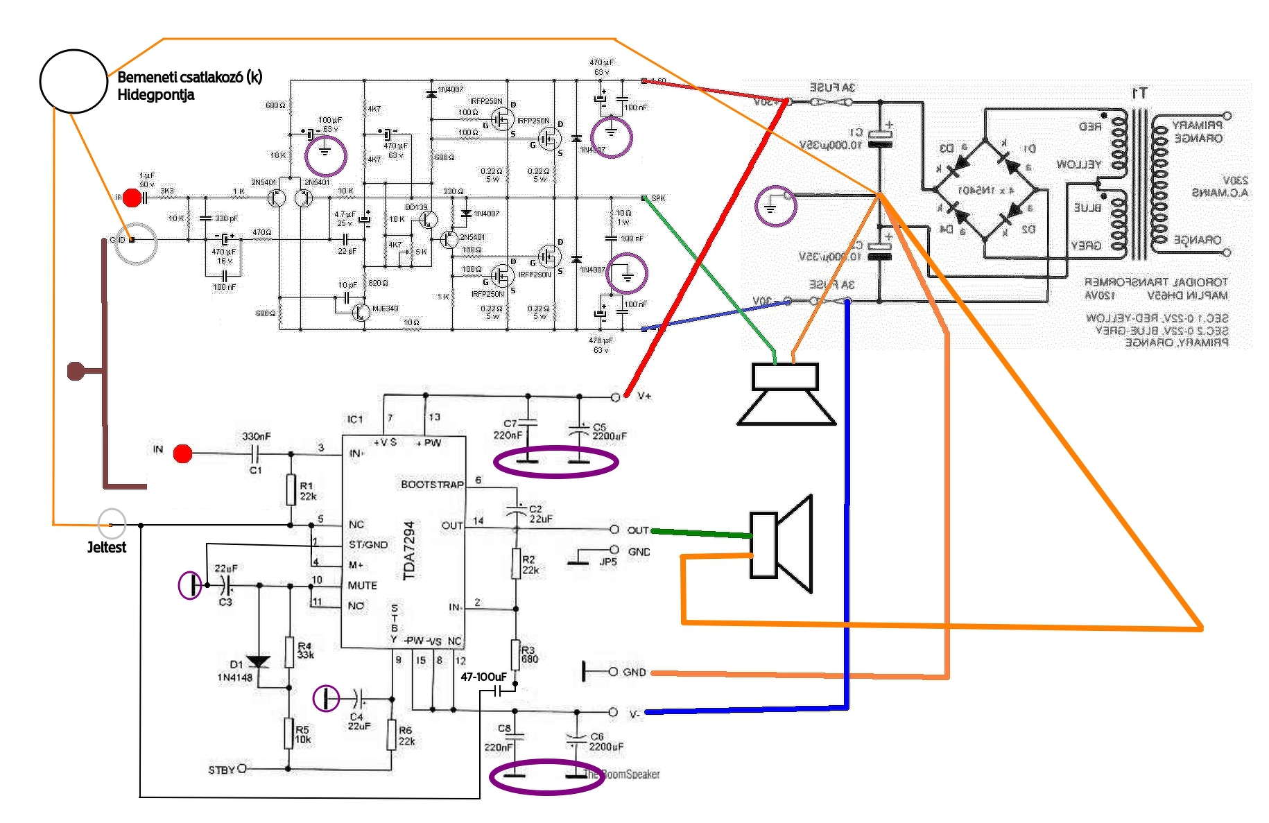

(#) Zoltan.ms válasza reloop hozzászólására (») Jan 27, 2021 /
Köszönöm a válaszokat és segítségeket, akkor amit itt mellékelek az így jó lehet?
Amitől tartok az a bemeneti (audio bemenet) földje! mivel az egyik erősítőnél nincs köze a valódi földhöz a másiknál viszont van ebből lehet probléma és ez mindig akkor derül ki mikor rengeteg munka árán elkészül az egész. Attól tartok az audio bemenet földjének összeközösítéséből valami gond biztos lesz.
Csak, hogy értsétek kis zenekari torony hangfalat szeretnék készíteni aminek az alsó doboza egy mélysugárzó ezé lenne a 200W-os panel, a felső torony meg a közép-magas -ezé lenne a 100W-os Ic-s végfok, mindkettőnek +-44Volt kell bár nekem csak +-36V os tápegységem van de szerintem az is jó.(némi teljesítmény vesztés árán)
A bemenet sztereo, egyik oldal a sub a másik meg a torony a keverőpult panoráma potijával lehet sávonként beállítani, hogy melyik hangszerből mennyi menjen egyik és másik hangszóróra...
(#) alfa008 válasza Zoltan.ms hozzászólására (») Jan 27, 2021 /
A rajzból nem derül ki TDA7294-es erősítő panelterve. A nyákterven számít, hogy a jeltest és a táptest milyen kapcsolatba van, vagy esetleg teljesen szét van e választva egymástól. Amennyiben a TDA panele még nem készült el, reloop E_2-es paneljét ajánlanám Bővebben: Link, azzal összekombinálható.

(#) alfa008 válasza Zoltan.ms hozzászólására (») Jan 28, 2021 /
Minden közös tápos erősítő hangszórókimenetének "negatívját" (Ground) a csillagpontból kell kivezetni hangkimenetenként külön-külön. Készítettem egy rajzot, melyen másik megoldással is összehuzalozhatod hurokmentesen. Egyébként a TDA7294-es rajzon az IC invertáló bemenetéről (2-es lábáról) hiányzik a DC leválasztó és felül áteresztő szűrő kondenzátor, azt a rajzon pótoltam.
