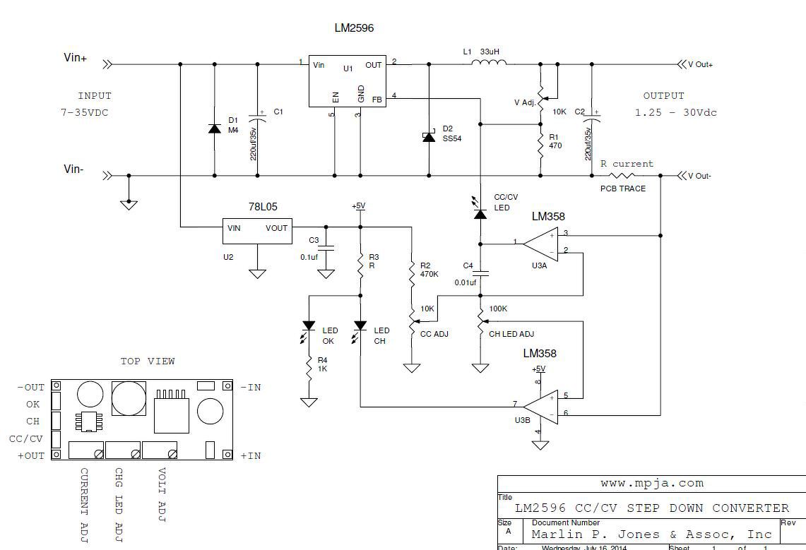

Egy barátomnak segítek egy orvosi műszer megjavításában. Elveszett a töltője ![]() Az eredeti RJ-45 csatlakozón keresztül meg se próbálom tölteni, mert valami ismeretlen, soros portos vegyes megoldásos dolog volt. Azt találtam ki, hogy a 6x1,2V 2600mAh NiMH akkupackot (6x GP270AFH) egy mozdulattal kiveszi majd és ráteszi egy általam épített egyszerű töltőre. Minél egyszerűbb lenne a jó, nem akarom a világot megváltani ![]() Először egy soros áramgenerátorra (260mA) gondoltam, amit egy 9V-os táppal működtetnék, de ez nem oldja meg a feszültség leszabályozást, bár lehet, hogy a 9V-os táp miatt nem tudna túlmenni. Az lenne a legjobb, ha lenne valami kis aliexpresszes/hestore-os alap panel, amin kis potikkal be tudnám állítani a töltőáramot és leszabályozási feszültséget. Szóval most olvasok visszafelé a topikban meg nézem a lehetőségeket ![]() Ha esetleg valakinek van csípőből valami jó megoldás erre, megköszönöm, ha beírja.
Hopp, már lehet meg is van a megoldás:
https://www.hestore.hu/prod_10037204.html#
Ez nem kapcsol le, nem figyel deltaU-t, és az akkupakk hőmérséklete sem érdekli, de még egy sima időre töltést se tud. Ami neked kellene töltő, sajnos nem létezik. NiMh akksit egyébként se lehet korrekten tölteni. Viszont a linkelt cc/cv buck konverter működni fog, csak ne válassz nagy áramot (a kapacitás tizedével számolhatsz és 10 órás töltési idővel), és ne maradjon az akksi napokig a "töltőn".

Köszi, meg is vettem ezt a kis kapcsolást. A 3db potméter közül kettő világos, itt állítom be a max. kimenő feszültséget, illetve a rövidzárás esetén a max. áramot.
A középsőt nem tudtam tökéletesen értelmezni. A hestore nem ad hozzá leírást, csak egy rajzot, a neten meg ezt találom róla: "4.The charging turn lamp current default is 0.1 times of charging current (current value )" Most itt csak a led kijelzését lehet állítani, hogy a beállított max. áram tizedénél jelezzen? Mi értelme ennek? Valamit félreértek... köszönöm a segítséget!
Hello! Jelzi, hogy vége a töltésnek. Mert ha a beállított áram el kezd csökkenni, az azt jelenti, hogy már a feszültség korlát működésbe lépett.
Aham, értem, köszi!
Persze már eltekergettem, akkor ezt úgy tudom beállítani, hogy feltöltéskor figyelnem kell az áramot és amikor elérte, akkor tekerem oda. 6db 1,2V-os NiMh cella esetén a 9V-os feszültség plafon nagyjából jó lehet? Egy doki fogja használni, inkább picit kevésbé legyen feltöltve a pakk, mint esetleg elfelejti és túltöltse.
Vadonatúj NiMH cellák feszültsége legfeljebb 1,45V. Ez 8,7V, ami az idővel csökken.

![]() Méregetem most, elérte a 8,7V-ot, leszabályzott, a töltőáram meg visszaesett 50mA-re. Jó lesz ez fapados töltőnek... tudom nem precíz, de sebaj.
NiMH akkut konstans árammal töltünk. Nem szabad leszabályozni feszültségszintre. A legegyszerűbb a 0.1C töltőáram és 12-14 órás töltési idő (a cella öregségétől függően). Ezután abba kell hagyni a töltést, vagy csepptöltésre (0.05C) kell átállni. Ha ennél gyorsabb töltés kell, akkor bonyolódik a dolog. -dV/dt töltési módot kell alkalmazni. Ez annyit jelent, hogy a cellafeszültség a teljes töltés elérésekor el kezd csökkenni és ezt a csökkenést kell érzékelni. De ezek a cellák hajlamosak arra, hogy a töltés elején hamar felugrik a feszültség. Így ezt a módot egy bizonyos idő után szabad csak engedélyezni. Vagy dT/dt mód kell, ami a hőmérsékletet figyeli. Ennél akkor van vége a töltésnek, ha a hőmérséklet emelkedése elérte az 1 v. 2 °C/perc-et. Mindezek mellet, a celláknak jót tesz, ha minden töltés előtt 0.9V-os cellafeszültségig le vannak merítve. Illetve szeretik, ha a gyorstöltés a Reflex módszer szerint történik. Hosszabb töltési impulzus után egy nagy, de rövid kisütési impulzus, majd egy kis szünet és kezdődik előröl. Növeli az élettartamot és csökken a töltés közben keletkező hő.
Köszönöm szépen az infókat! Akkor maradok az állandó 0,1C áramnál és összedobok valami egyszerű hosszú idejű időzítőt. Ha tudtok ilyen kapcsolást/panelt, megköszönöm. Gyorsan szétnézek az Aliexpresszen, hátha |
