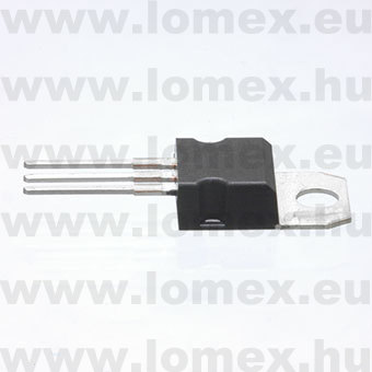

Maximum a téma peremén fér el, de mégis ide illik leginkább.
Arra keresek oktató/bemutató jellegű videót, hogyan kell szakszerűen szerelni, a mellékelt kép szerinti hűtőbordát és a rugós rögzítő lemezt egymáshoz. Feltételezem valamilyen pattintós módszer van erre, de még nem csináltam ilyet. A Fischer cégnek számos ehhez hasonló rugós megfogási ajánlása van, de a tényleges szerelési módról nem találtam információt.
Éppen ilyen érdeklődéssel nézném a bontás hivatalosan ajánlott módját is. Amikor a sor valamelyik elemét kell kiemelni a többi bolygatása nélkül.
Esetleg kell-e hozzá valamilyen külön eszköz, célszerszám, készülék?
Végül azt is szeretném tudni, hogy a bontott rugós lemez felhasználható-e újra, vagy azt minden esetben cserélni kell?

(#) hg6dab válasza Alkotó hozzászólására (») Feb 10, 2021 /
Nem hivatalos és videót sem tudok hozzá, de elmondom én hogy szoktam az ilyet.
Bepattintás: a Te képeden nézve felülről lefelé, ugyanakkor a borda irányába is nyomva ugrik be
az erre a célra kialakított vájatba. Kiszedésnél én kisméretű vízpumpa fogóval szoktam kiemelni.
A rögzítő vájat közelében fogom meg a lemezt és a függőleges tengelye mentén csavaró mozdulatot végzek. Visszarakás néhány alkalommal biztosan lehetséges, amíg a vájat széle nem
sérül jelentősen. Amikkel nekem volt dolgom, ott nem volt ezzel probléma.

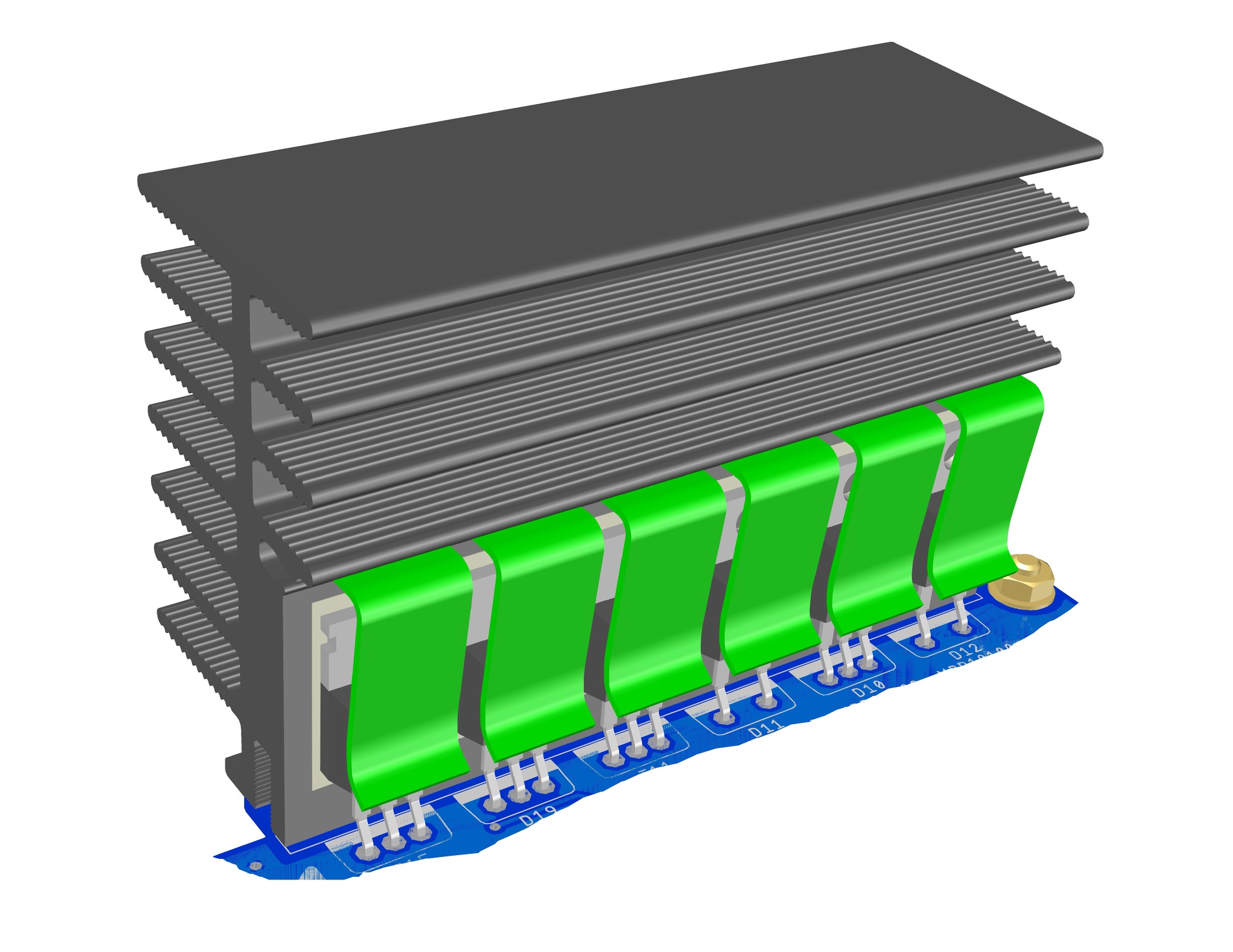

Én nem tudom, hogyan csavaroztad eddig oda a tranzisztorokat a hűtőbordához de nekem még ebből problémám nem volt. Kivéve akkor, amikor hibásan méreteztem és nem jó helyre kerültek a furatok, a lábak a hűtőbordától ehúzták a tranzisztort.
A rugós bepattintós rögzítő egyszer használatos mutatvány. Annó lelkesen bontottam sok ilyen panelt, soha nem volt jó a leszorító erő szétszedés és újra összerakás után.
Ha nem megy a csavarozás de van hely és opció is a csavarhoz, használj extra leszorítót: Bővebben: Link.

(#) Alkotó válasza Bakman hozzászólására (») Feb 11, 2021 / 1
Megérkeztek a bordák és a rugós szorítók is. Még nem csomagoltam ki, de fogok vele játszani, és ha kialakul valamilyen véleményem akkor elmondom. Ez a rugós felfogás nekem is újdonság, láttam már ilyet, de még nem használtam.
A saját furaton való felfogásban rejlő anomália, véleményem szerint nem lehet vita tárgya. De abban egyetértek veled, hogy az esetek zömében ez is elegendő. Viszont ennek okát nem a felfogási mód jóságában látom, hanem abban hogy távol esik a valós terhelés a maximumtól. Ha a terheléssel közelítünk a határokhoz, akkor már élet-halál kérdés lehet a hűtési mód.
Természetesen bármilyen felfogási módot is választunk az alapvető mechanikai feltételeknek teljesülni kell, tehát az semmilyen szinten sem elfogadható ha a lábak nem engedik a tokozást felfeküdni, vagy deformált a hátlap, vagy -amit többször tapasztaltam TO247-es tokozásnál- a műanyag öntés nem lehet kijjebb 1-2 tized mm-el mint a fém-hátlap.

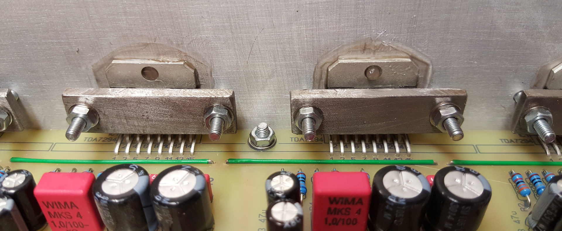

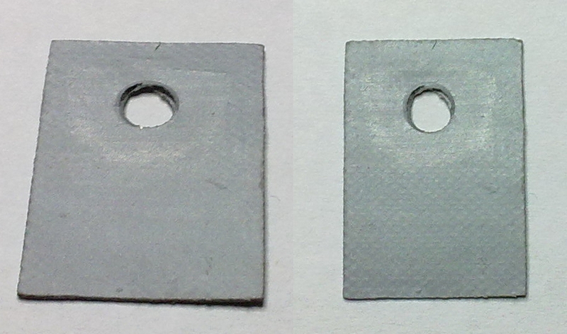

Konkrétan TDA7294-es végfokozat IC-nél számos saját, és ezzel egybecsengő számos más felhasználói tapasztalat is megerősíti, hogy csillám szigeteléssel + saját furaton való felfogással képtelen a tokozás a bordának kellő mennyiségű hőt átadni. Ezért született 2 alternatív megoldás is, ahol az egyiknél csillám nélkül kerül az IC egy hűtőtönkre, majd ez a tönk kerül szigetelve a bordára (én is építettem ilyet de nem tetszett), és a másik lehetőség egy átfogó kengyel használata, ahol marad a csillám, de a tokozást szorítja a kengyel. Ez a megoldás nálam sokszorosan bizonyított, ezért hajlamos vagyok elfogadni a jóságát.

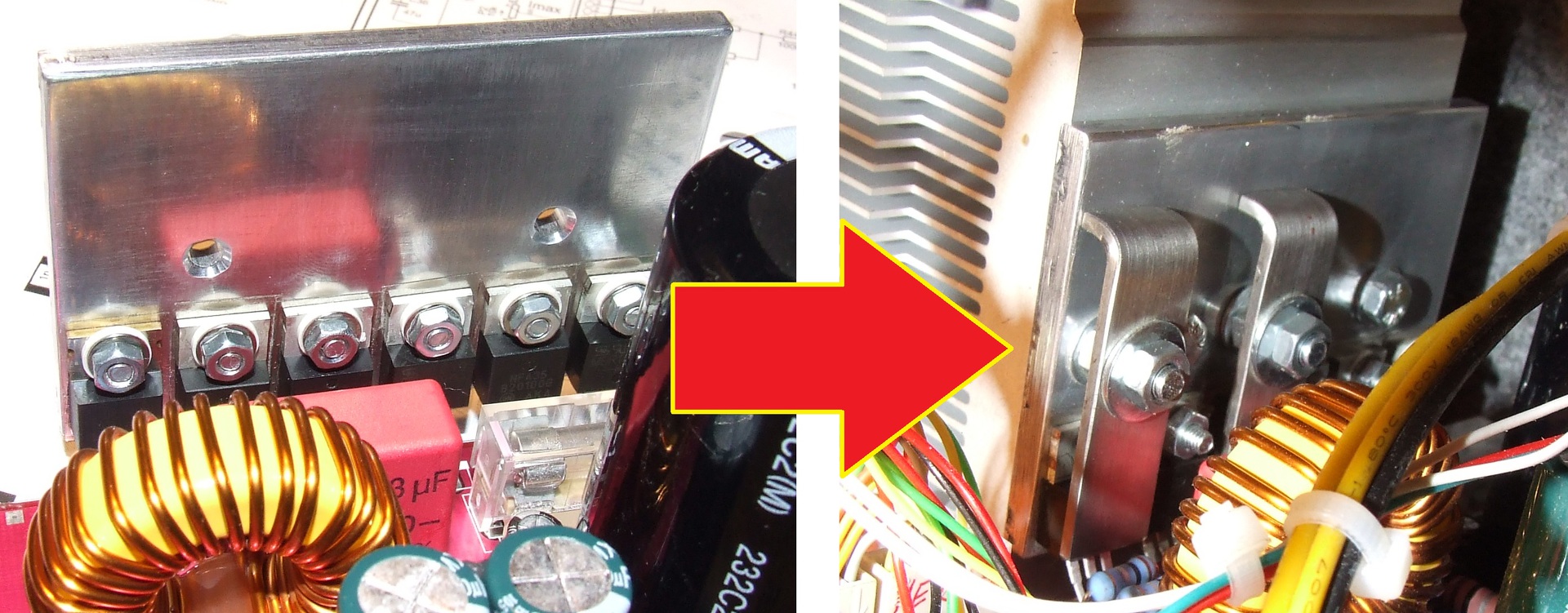

Egy másik szintén saját tapasztalat az SMPS-II labortáp áteresztőinek szerelése volt. Itt gondosan követtem a tervezői ajánlást, és sorba mentek tönkre a félvezetők. Aztán mivel nem volt vesztenivalóm, a meglévő konstrukcióba beraktam két szorító lemezkét, amikkel pontosan ugyanabból a szériából származó félvezetők, a mai napig kifogástalanul működnek.

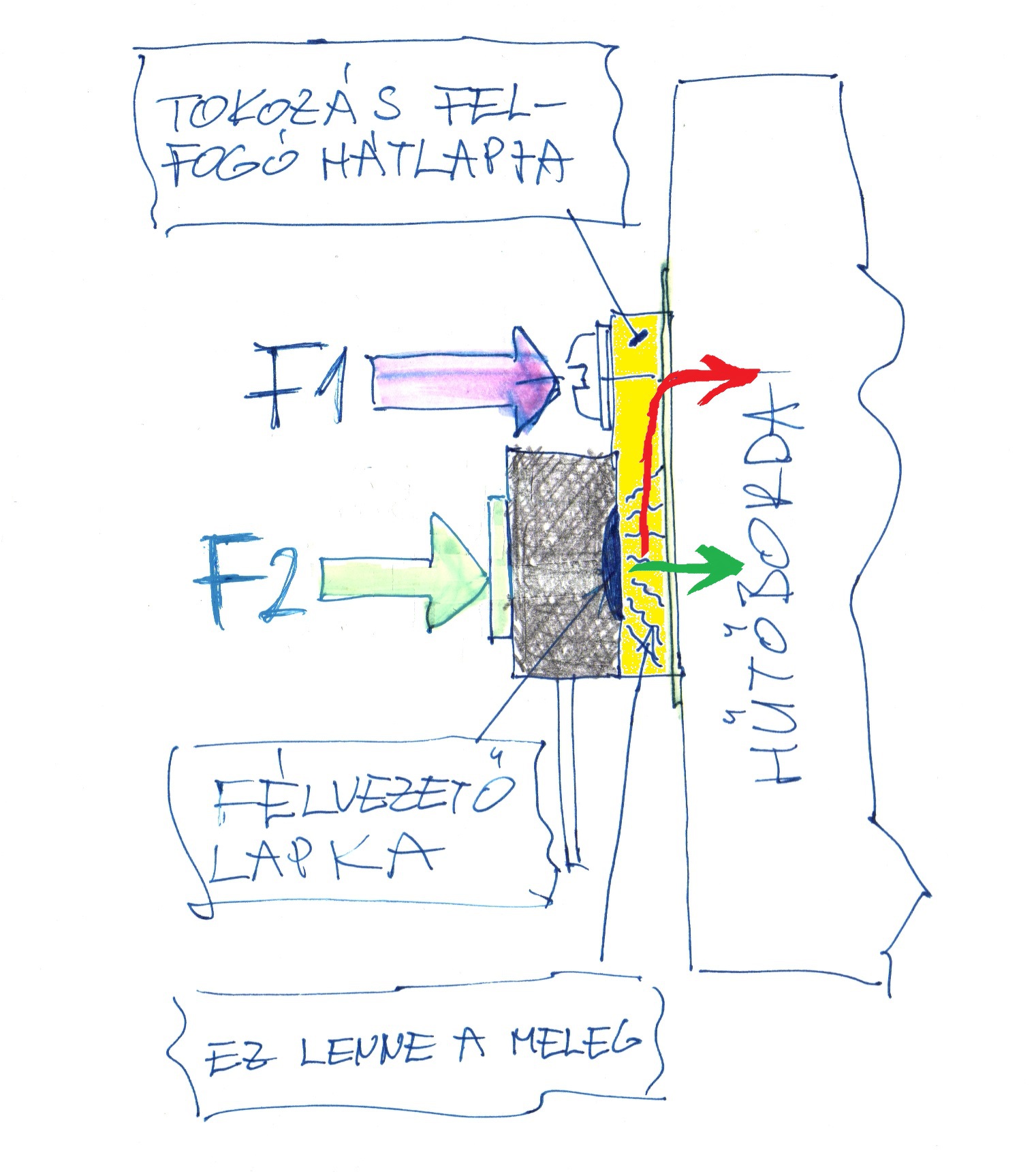

Rajzoltam egy ábrát arról, miben látom a különbséget a saját csavaros, és a leszorítós felfogások között. Ha az F1 erő szorítja a tokozást a bordához, akkor a hőnek kb. a piros nyíllal jelölt úton áramlik a nagyrésze. Ezzel szemben ha az F2 erőt alkalmazzuk, akkor a zöld nyíllal jelzett (rövidebb) úton távozhat a hő nagyrésze. Kritikus esetben számíthat ez a különbség.

A rugós szorításnak akkor is jelentősége van, amikor nem csinálnak rendes vastagságú felfogató fület, pl: TO-220SG tokozás Ezt rendesen nem tudod hűteni a csavaros felfogatással, maximum arra jó, hogy a rezgés miatt rögzítve legyen.
(#) Bakman válasza majkimester hozzászólására (») Feb 11, 2021 /
Jogos a felvetés, ez kimaradt a szórásból. Ilyen esetben nincs is más lehetőség.

Alkotó, abban igazad van, hogy F2 helyen szorítva a tokot a bordára jobb hűtést lehet elérni, de az SMPS-es képeden látszik, hogy a FET-ek lába nem függőlegesen áll, hanem a borda súlya miatt mintha húzná el a bordától a FET alját. A borda rögzítését a NYÁK-ra meg nem látom. Ez is lehet oka az elégtelen hűtésnek.
A jó hűtéshez a bordát rögzíteni kell a NYÁK-ra és a FET-eket csak a bordára csavarozás után beforrasztani. A lábat meg inkább messzebb meghajlítani, hogy az is inkább nyomja a FET alját a borda felé. Ha a borda és a NYÁK külön életet élnek, akkor biztosan nem elég a fülön az 1db csavar.
(#) Ge Lee válasza majkimester hozzászólására (») Feb 11, 2021 /
Lehet ezt ragozni, de ha egy technológiával 100 emberből 3-nak van baja, 97-nek meg nincs, akkor nem biztos hogy a technológia a hibás.
