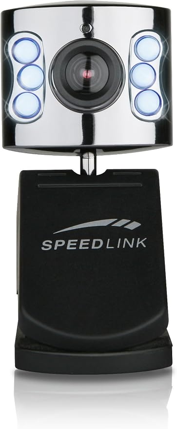

"SpeedLink CIF Single Chip" USB webkamera, melyet egy Android eszközzel kellene használni. Csakhogy hiába csatlakoztatom, semmi se képes megnyitni, képet nem tudok kapni.
Mit kellene tennem, hogy működjön?

(#) Udvari Zsombor válasza FAZ1 hozzászólására (») Feb 13, 2021 /
Nem teljesen egyezik a problémánk, ugyanis neked egy Apple specifikus terméket kellene működésre bírnod Windows alatt, nekem pedig egy Windowsos webkamerát kellene működésre bírnom Android alatt, ami ugyebár egyfajta "Linux".
Gyanítom, hogy nálad a Skype ismeri az Apple webkamerák működését is, ellenben pedig lehet, hogy nincsen hozzá Windows driver. Azt viszont megpróbálhatnád, hogy az eszközkezelőben keresel hardwerazonosítót a webkamerádhoz, hátha azalapján már találsz hozzá valamit...
Esetleg van valami tipped a problémámhoz? Az a gyanúm, hogy nem úgynevezett "UVC" eszköz a webkamerám, emiatt nem tudják az appok kezelni. Androidban megjelenik, mint csatlakoztatott eszköz, de az appok már sajnos nem tudják megnyitni. Keresgéltem már Google Play-ban is, de csak általános "plug-and-play" webkamerákhoz jó appokat találtam, az én "SpeedLink CIF Single Chip" webkamerámat semminek se sikerült megnyitni.

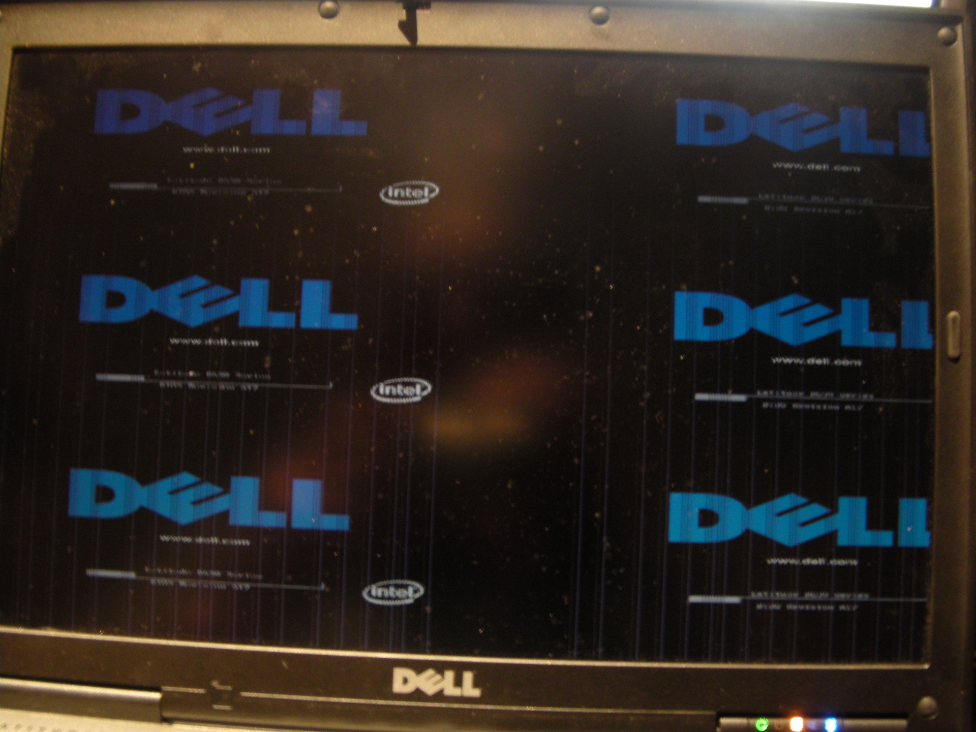

(#) sunside hozzászólása Feb 20, 2021 /
A laptop bekapcsoláskor a képen látható fogad. Mi okozhatja ezt, érdemes foglalkozni vele?
(#) nedudgi válasza sunside hozzászólására (») Feb 20, 2021 /
Külső monitorral is csinálja?
(#) sunside válasza nedudgi hozzászólására (») Feb 20, 2021 /
Igen, próbáltam, ugyanaz.
(#) Epu2 válasza sunside hozzászólására (») Feb 20, 2021 /
Ha egyébként jó a lép, ne zavarjon. Ezt a képet szerintem a BIOS adja.
(#) sunside válasza Epu2 hozzászólására (») Feb 20, 2021 /
Sajnos, innen nem lép tovább. Ez egy kidobott gép, gondoltam, esetleg menthető, de ha problémás akkor elengedem.
(#) Cinema válasza sunside hozzászólására (») Feb 20, 2021 /
Mérni kell a tápegység-részében, ami a fő panelon van. A Videokártya-áramköri részét is meg kell mérni, lehet ott hibás kondenzátor, vagy egyéb alkatrész. Ha forró valami, az hibás, ha hideg, akkor is, ha langyul, akkor az működik. Memória blokk, Wifi-egység, hálózati csatoló, minden fölösleget ki kell iktatni, míg a hiba behatárolása folyik. Lehet a külső táp is hibás.
Durva behatárolása a hibajelenségnek, de így közelebb kerülhetsz, hogy érdemes-e javítani, vagy kuka.
(#) sunside válasza Cinema hozzászólására (») Feb 20, 2021 /
Kössz, este lesz időm, nekikezdek, bár sok reményt nem fűzök hozzá.
(#) Cinema válasza sunside hozzászólására (») Feb 20, 2021 / 1
Tessék pozitívan hozzáállni!
(#) Udvari Zsombor válasza sunside hozzászólására (») Feb 21, 2021 /
Kíváncsi leszek arra, hogy fogsz-e tudni valamire jutni ezzel a laptoppal, ugyanis a képet csak 1× lenne szabad látni a képernyőn. Elsőnek a videokártya és környékének ellenőrzését javasolom, ha feltűnően melegszik bármi, akkor jó eséllyel meghibásodhatott ott valami.
Hogy ebben az állapotban se lép tovább, hát, lehet, hogy tápfeszültség gond, vagy akár valamelyik periféria fogja meg a gépet. Először óvatosan nyisd ki a laptopot és válaszd le róla a perifériákat, mint például WiFi kártya, HDD, CD meghajtó (ha van), és próbálj meg így indítani...
Szerintem javítani csak akkor lehet érdemes, ha legalább ebben a "megtöbbszöröződött kép" állapotban sikerül tovább lépnie a gépnek.
A hozzászólás módosítva: Feb 21, 2021
(#) villanyipi válasza Udvari Zsombor hozzászólására (») Feb 21, 2021 /
Ha innen nem jut tovább akkor lehet bios hard reset és merevlemez csere orvosolja a melegedés laptopnál nem mindig irányadó vannak jól hűtött és vannak hideg évszakokra térdmelegítőnek szánt darabok is de megfagyhatott éppen ram hiba miatt is én pont nem tápra tippelnék
(#) nedudgi válasza Udvari Zsombor hozzászólására (») Feb 21, 2021 /
A kép hibája lehet a frissítési frekvencia eltérése is. (Kvarc, oszcillátor, kondenzátor, vagy a grafikát intéző csip kontakthibája.)
