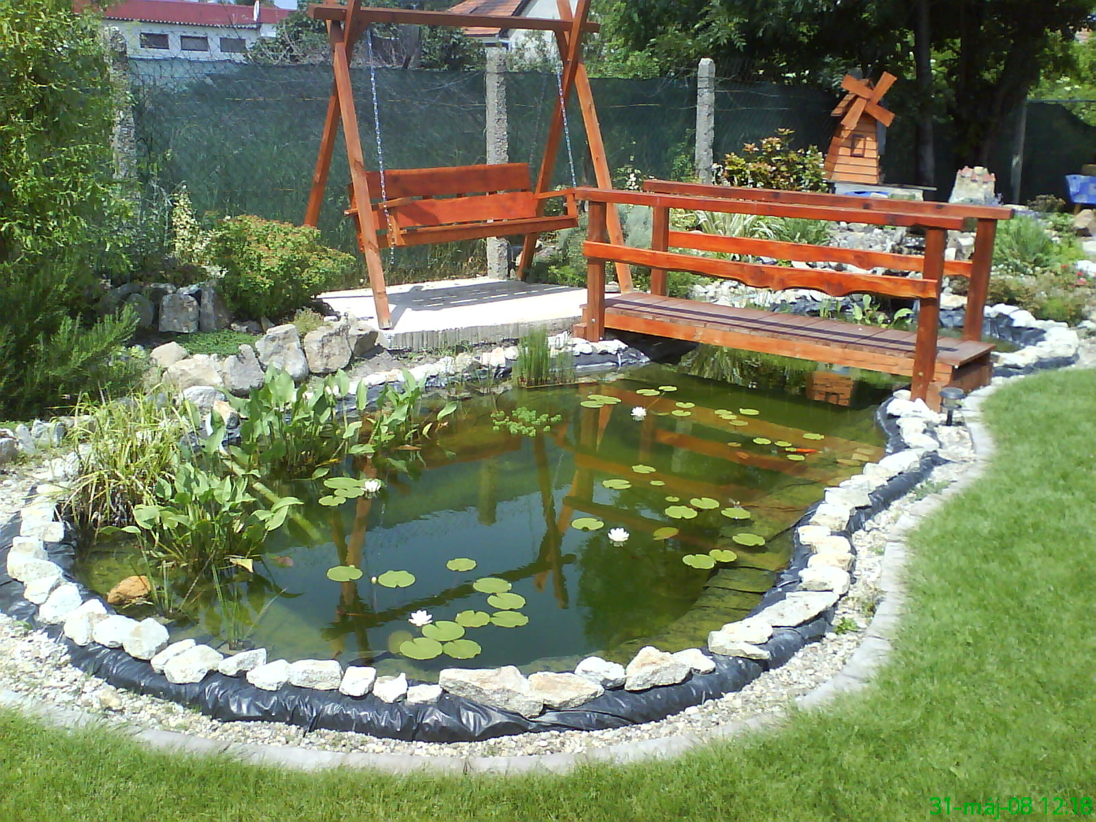

nekem otthon van egy 12 kobméteres tavam. minden elektromos izé saját készitésu vagy nevetséges áron megvalosithato,kivitelezheto. a vizkeringeto pumpa,az UV sterilizálo meg miegymás. du irok rola tobbet is.

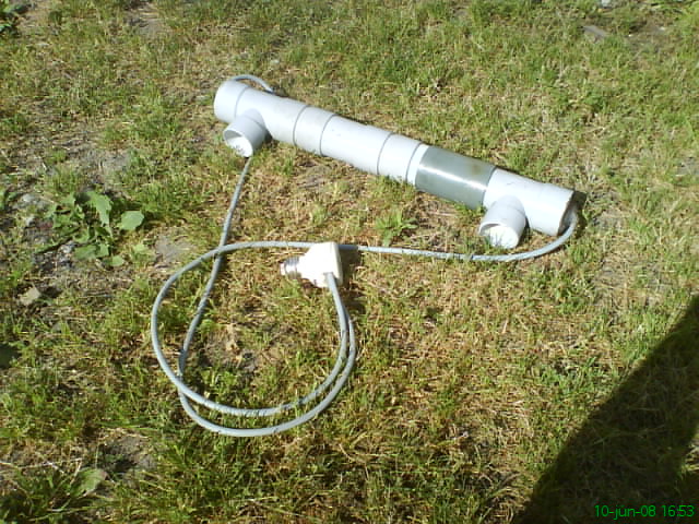

Eloszoris az UV cso egy speciális UV-C germicid fénycso sima folytotekercs + gyujtás vagy egy oregebb kompakt fénycso elektronikája + a cso.nekem mindketto van. a tavam 12000l es és ehhez az ajánlott UVC teljesítmény min 20W! ezért esett a választásom egy 30Wos csore amit a Philips gyárt és konnyen beszerezheto és az ára se volt tul huzos átszámítva 4800HUF. de még figyelembe kell veni a vizszivattyu teljesítményét is ,azt is dimenzálni kell na meg ami a legfontosabb a filtrácio.Ha nincs rendes filtrácio az egész nem fog érni semmit sem.Startolo bacikat is kel bele venni meg miegymás.de talán a képek magukért beszélnek.
finom... jól nézki gondolkodom én is ,hogy ások 1et
Ötletes az UV megoldásod...esetleg részletfotókat,kapcsolási rajzot (akár hevenyészettet) be tudnál tenni?Mitől lesz vizbisztos?Sziloplast?
Csak külföldről szerezhető be a cső? Bocsi a kérdésekért,de szivesen látnánk a tapasztalataid....

az egész valami sima pvc csobol készult.a lefolyo rendszereket is ezekbol készítik. a végein 2 T elágazo.az egészet ugy kell méretezni mármint a hosszát ,hogy a cso kivezetései,kontaktusai az egész hosszal egyszintben legyenek.akkor a szimmering is be fog férni. az elektronika egy roszz kompakt fénycso elektronika. a roszz cso kiforrasztva és a helyére megy a germicid cso. az én csovem 16Wos volt és találtam hozzá egy 15Wos széttort fénycsovet és meg is volt oldva. A 16Wos elegendo egy 10000l es to tisztántartására. a tavam legmélyebb pontja 1,7m ;na a fenekére lelátok, olyan tiszta. de min.3 hét mire kitisztul az egész to.TURELEM!!! szerintem a cso nálatok is megvásárolhato.csak rá kell kérdezni ,UV-C csovet szeretnék.a korházakban a fertozo osztályokon használják sterilizálásra. !!BELENEZNI SZIGORUAN TILOS!! csakis valami uveglapon keresztul mert az kiszuri az UVC-t. roviden ennyi.szivesem válaszolok. a tavam a sok hobbim egyike.de még nincs kész teljesen sok minden hiányzik. TTJozsi

Köszönöm az ötletet! Azért lenne még pár kérdésem ha lehet...a szimering miből készült?

a germicid cso egy csobe van illesztve , ragasztva tomítve plussz szilikonnal.
felteszek majd egy linket ahonnét én is csináltam. szimmering - gufero- tomítogyuru?? sajna nem tudom magyarul a bolthelyet néztem és a T8as sorozatrol van szo
A szimering teljesen érthető,nyugalom....ha jól láttam vizvezeték PE csőbe ragasztottad be vele...és a két végén van a tömités...annak a mérete nem mindegy,ezért kérdeztem miből lehet!?
De végül is mindegy csak stabil legyen és tömitsen...Köszönöm a tippet!
