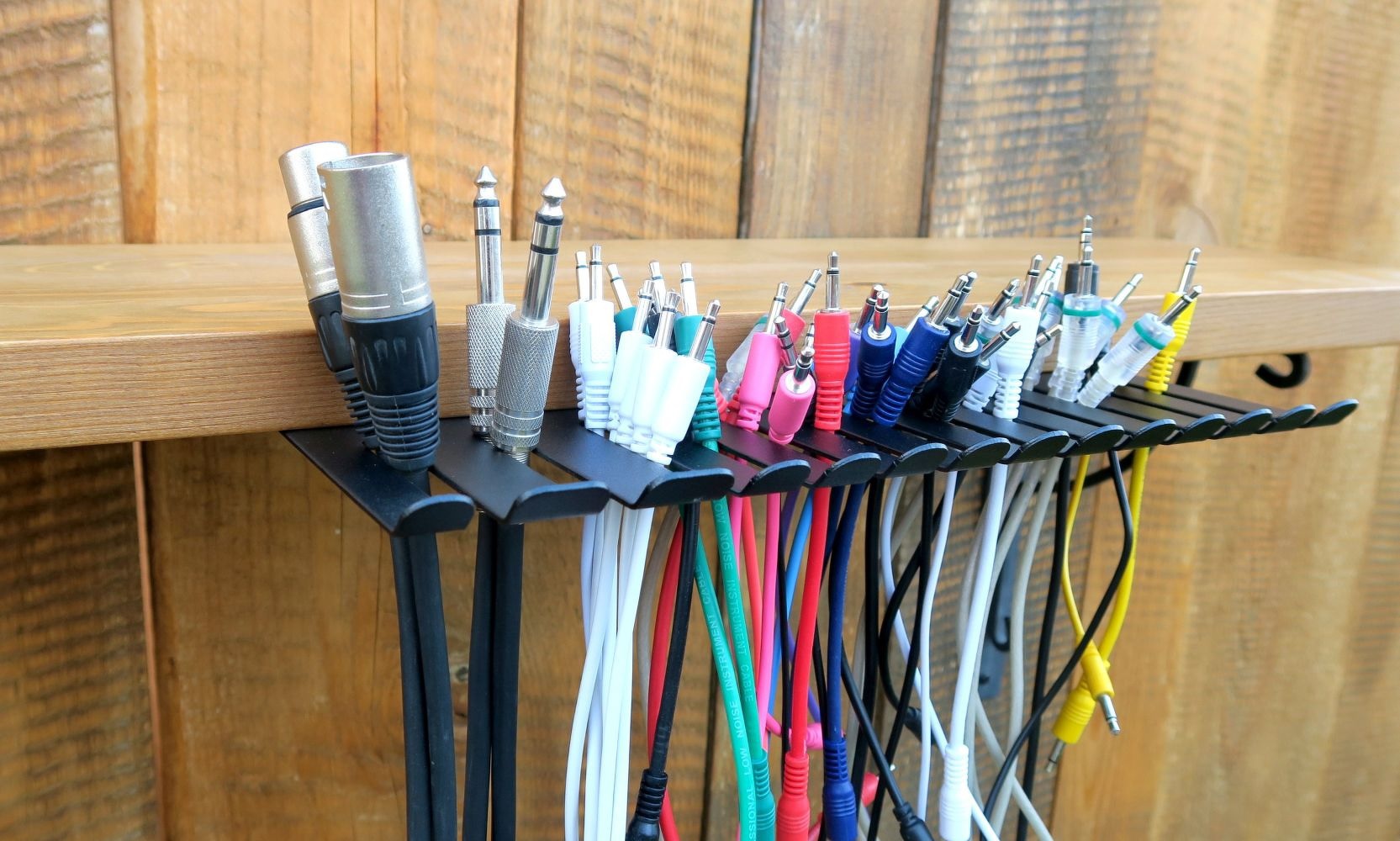

(#) NickE válasza Gafly hozzászólására (») Feb 17, 2021 /
Így van, valami ilyesmi lesz a befutó, úgy látom, mások is lógatják...

(#) elektroncso válasza NickE hozzászólására (») Feb 17, 2021 /
Én is lógatom otthon és a cégnél is így csináljuk (illetve a ritkábban kellőket átlátszó műanyagdobozban tartjuk típus szerint rendszerezve).
Sokkal jobb ha szépen függőlegesen lógatod, egy "szegre" felakasztva a kis sugarú hajlításnál előbb utóbb megtörik a kábel.
Ugyan olyanom van mint a képeden, csak én fából (bútorlap) csináltam, a cégnél meg műanyag lemezből lett kialakítva.

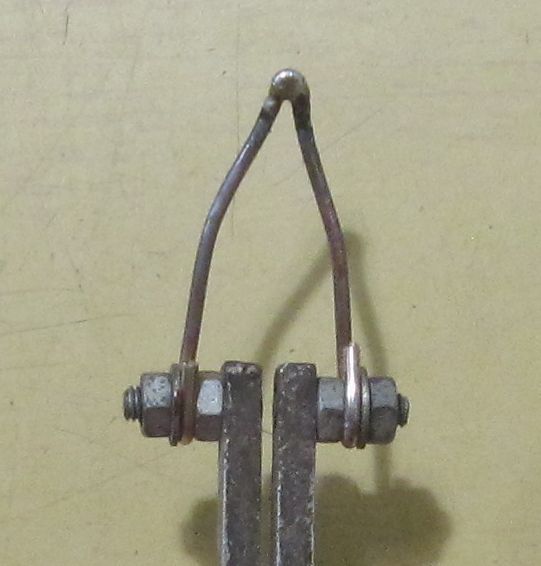

(#) Alkotó válasza nagym6 hozzászólására (») Feb 18, 2021 /
Egyet értek, az határozottan jó lenne ha a hegyet képező szál szép tiszta felületeken érintkezne. Én ebben hanyag vagyok, nem szoktam komolyan tisztogatni. Amikor leveszem a régit, akkor kicsit az ujjammal megtisztogatom, de semmi több. Ez így nem ideális helyzet, de jól fűti a hegyet, tehát az elvárt mértékű kontaktus létre tud jönni.
Még kora reggel melóba indulás előtt leballagtam a műhelybe és bedugtam a buherált pillanat-pákát a mérőkémbe. Bekapcsoláskor 94 W-ra ugrik, majd 2-3 másodperc múlva ez visszaesik a képen látható értékre. Tehát a hálózatból felvett teljesítmény több mint 80 W. A képen látszik (ugyan nem éles mert a háttérben van) a feszültség és az áram is, amik szorzata jóval több. Gondolom ez azért van, mert erősen induktív a trafó terhelése.
Most látom, hogy a korábbi képeken lévő állapothoz képest már megújult a páka "fadoboza", mert a régit leejtettem és összetört, de ez az új is hasonló.
(#) nagym6 válasza Alkotó hozzászólására (») Feb 18, 2021 /
Ha a csavart és az alátétet kicseréled, lehet, hogy drasztikus javulás lesz.
Jól fűti a hegyet, de lehet, hogy sokkal jobb is lehet.
A rossz kontaktusnál is melegedés lesz, feleslegesen.
A hozzászólás módosítva: Feb 18, 2021
Teljesen racionális amit javasolsz. De nem tudom figyelmen kívül hagyni apám egyik mondását, mi szerint "nem kell megjavítani ami jó".
Valamiért ilyen trehány körülmények között is létrejön a kívánt kontaktus, mert a kötésnél nincs extra melegedés. Talán a viszonylag nagy érintkező felület miatt van ez így.
Kötésnél nincs extra melegedés, mert azonnal elvezeti a trafó vastag szekunder befelé. Így jobban melegszik a trafó. "Nem kell megjavítani ami jó". Ha tudjuk, hogy jó, akkor igaz.
(#) Massawa válasza nagym6 hozzászólására (») Feb 24, 2021 /
En a régi pákámra a hütös barátommal két csokoládé belsöt forrasztattam fel ezüsttel ( keményforrasztás). Az örökéletü, nem kell veszödni a drot hajlitgatásával, és két csavar oldalanként biztos kontaktust ad.
Ráadásul jol is néz ki.
