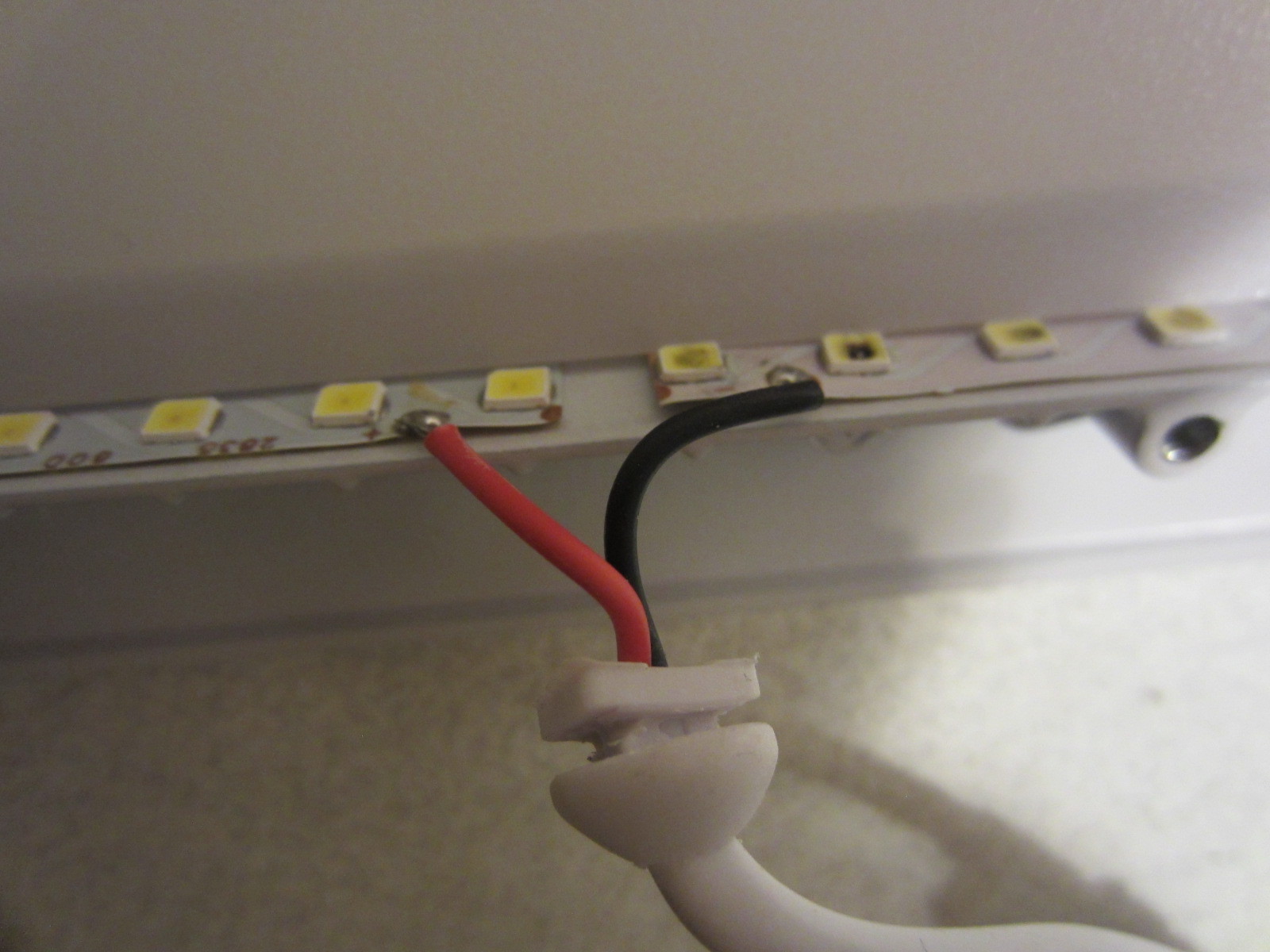

LED panel nem működik, de ezt valószínűleg egy ,vagy több LED kiégése okozza a szalagon. Azt viszont nem tudom mennyire lehetséges hogy 230 V váltóárammal működik? Adattábla a fotókon
Lehet, hogy van valahol egy rejtett tápegység. A képről nem derül ki, a szalagra is + és - van nyomtatva.
Nincs tápegység rejtve
A hozzászólás módosítva: Feb 7, 2021
A kiégett LED-et milyen tipussal tudom helyettesíteni?? 99 darab van a szalagon, ha azt az egyet áthidalom kiég az összes?

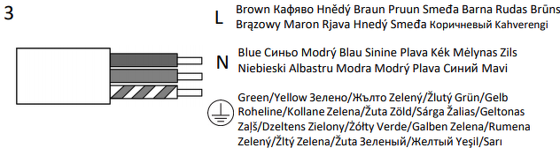

Nem akartam új topikot nyitni, így itt teszem fel a kérdésemet. Hozzájutottam egy LED reflektorhoz. 230-ról üzemeltethető. Az alábbi képet mellékelték, mint bekötés. Kérdésem, hogy muszáj-e fázishelyesen bekötni, vagy a N és L bekötése mindegy? Csatlakozót szeretnék rákötni, hogy be tudjam dugni konnektor(ok)ba. Ott meg mindig meghatározni a fázisvezetéket nehézkes. A LED tulajdonságai miatt kérdezem, elvégre diódáról beszélünk vagy ez megoldott (Graetz-hídhez hasonlóan)?
Előbb-utóbb biztos kiég a többi is. Az a baj, hogy ha ebben az elrendezésben egyet kiveszel, akkor a többire jut több feszültség, még gyorsabban tönkremegy valamelyik. A mérete alapján kereshetsz másikat, hátha. Ugyanakkor nekem úgy tűnik, hogy a jobb oldalon nem csak egy LED van megégve, hanem az összes fekete ilyen-olyan mértékben.
Nem számít, melyik a fázis és a nulla.
