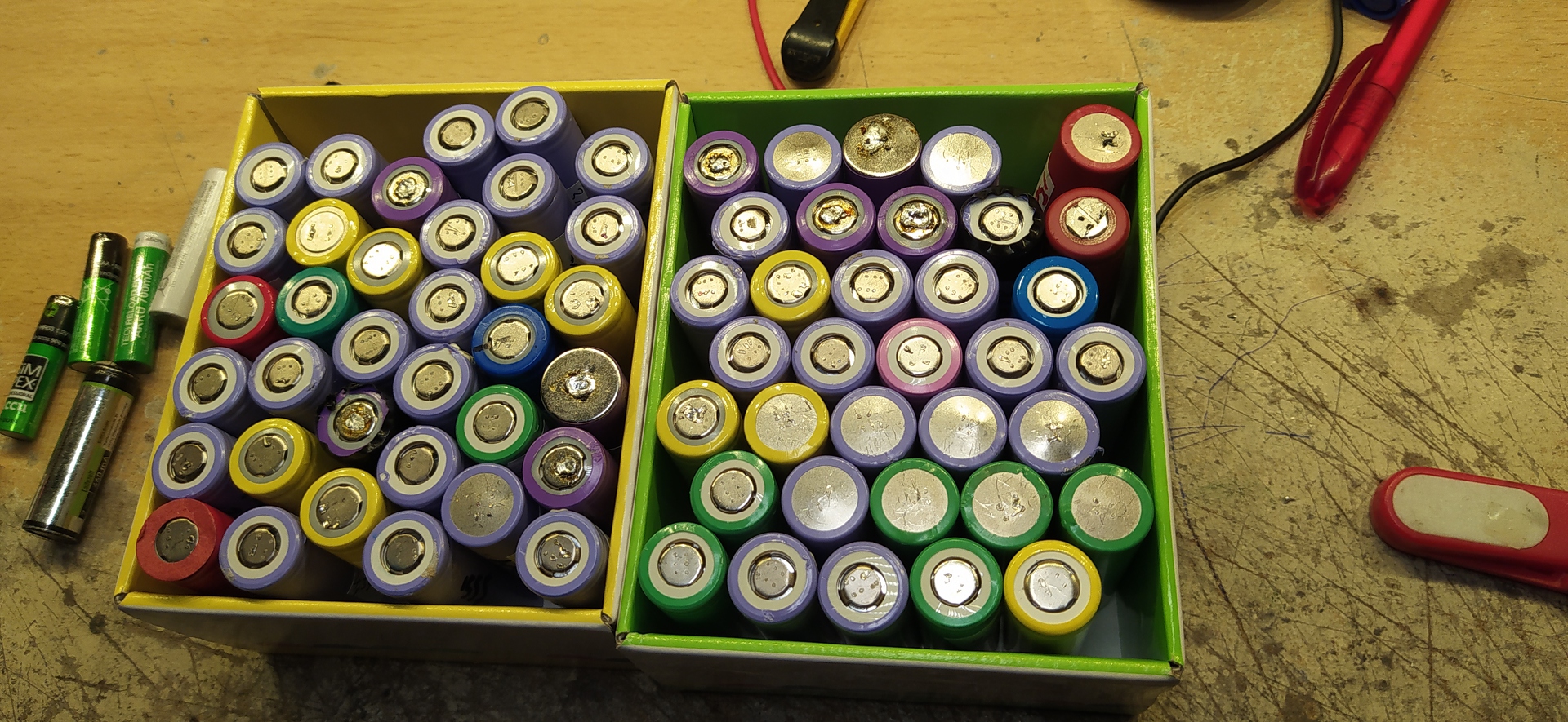

(#) Kovidivi hozzászólása Feb 12, 2021 / 1
Ismét lemérek 100db 18650-es cellát (ebben a hónapban ez a második 100-as csomag). Nem tudom miért, de megnyugtató, lefoglal, és már válogatom is, hogy melyik/mennyi cella kerüljön a következő akkupakkba (10S7P lesz maximum). A cellákat használtan vettem, két különböző eladótól, kb. 100-120Ft/db-ra jön ki, a cellák pedig kb. 1.2-1.5Ah-t tudnak (3A-rel merítve!). Ha csak 1A-rel meríteném őket, sokkal jobb értékeket kapnék, viszont nekem nagy terhelésnél lesznek igénybe véve, így tudok egy jó nagy biztonsági tartalékot beépíteni. 7P (párhuzamos) cella esetén a max. kivehető folyamatos áram 21A lesz, ez 10S (soros) pakknál kb. 780W, rövid ideig több is lehet.
Kapacitásban pedig kb. 7x1.3Ah=9.1Ah, de ez maximális terhelésen, szóval normális 300-500W-tal meg lesz a 10-12Ah is. Egy ekkora akksipakkért már jó pénzt elkérnek... Az is előny, hogy itt legalább tudom, mi van a csomagban
A cellákra felírom a kapacitást, tárolt energia értékét. Ez utóbbi azért fontos, mert ha pl. van két 1100mAh-es cellám, az egyik 2.8Wh-t tud, a másik pedig 4.2Wh-t, egyértelműen el lehet dönteni (a belső ellenállás mérése nélkül), hogy melyik a jobb cella. A belső ellenállást is át fogom mérni az összes cellán, egy (azonos) műszert használva, ugyanazzal az elem foglalattal/kábelhosszal, így a mért értékek egymáshoz képest összehasonlíthatóak lesznek. Egy rosszabb minőségű elemtartó szorító ereje már befolyásolja a mért belső ellenállás értéket, sőt, ha a krokodilcsipeszt szorítanék a cellákra, óriási lenne a szórás. Ezt a hibát a programban kellene módosítani, mégpedig megszüntetni az áramot, és azonnal feszültséget mérni, de félek, hogy túl gyorsan felugrana a cellafeszültség a terhelés megszűnése után, és hibás eredményt kapnék... Tesztelni kellene.
A töltés pedig a szokásos modellezős töltővel történik, ImaxB6 klónok (vagy nem...). 4db cella párhuzamosan, 4A-ral. Töltés végefelé ellenörzöm, melegszik-e bármelyik cella.
Másik ötlet, jó lenne egy műszer, ami 4 cellát tud meríteni, egymástól függetlenül, 3A árammal. Nem lenne nehéz megoldani, csak az a fránya időhiány ne lenne...
A hozzászólás módosítva: Feb 12, 2021
(#) Kovidivi hozzászólása Feb 14, 2021 /
Az utóbbi időben elég sok 18650 cellát lemerítettem.
Minden cellát 3A konstans árammal terheltem, és így mértem a kapacitást és a tárolt energiát. Volt sok cella, amik ekkora terhelésre 10mp múlva 2.5V alá ejtették a feszültségüket, ezeket kiválogattam, és elneveztem őket "semmit sem tudnak" cellának. Csak poénból feltöltöttem őket ismét (kb. 100mAh ment bele), és 1A-rel lemerítettem ismét. Meglepődtem, amikor 1000mAh feletti eredményt produkáltak! A belső ellenállást nem is mértem, hiszen ahol használni fogom, a cellának tudnia kell a 3A-es folyamatos terhelést, így ez a nagy áram volt az "előtesztelés".
Elgondolkodtam, hogyan kellene a cellákat mérni... 1A-rel egy cellát lemeríteni 3x annyi ideig tart, mint 3A-rel (az idő pedig pénz). Viszont 3A-nál már nagyon befolyásolja a belső ellenállás a cellákat, a gyenge cellák kisebb kapacitást fognak mutatni (és sokkal kisebb tárolt energiát, és merítés alatt a cellák melegedni fognak). Plusz a szortírozás/tárolás is duplázodik, mert vannak celláim, amik 1A mellett tudják az 1.5Ah-t, viszont 3A-nál csak 400mAh-t... Valószínűleg a nagy többség valami opus-hiznhasonló műszert használ, ami 0.5-1A merítési áramot használ, így ez a "probléma" nem merül fel náluk.
(#) pipi válasza Kovidivi hozzászólására (») Feb 15, 2021 /
Ha már elkezdted valahogy akkor ha más terhelőárammal kezdesz tesztelni, elveszted a cellák összehasonlíthatóságát... mint írtad "1A-rel egy cellát lemeríteni 3x annyi ideig tart, mint 3A-rel" sajnos nem igaz. 1A-rel terhelve "nagyobb" a cella kapacitása, vagyis több mint 3* annyi idő a lemerítése...
(#) nedudgi válasza pipi hozzászólására (») Feb 15, 2021 /
Ha jól értelmeztem a kolléga hozzászólását, a tesztelést több fázisban végzi. Ha egy cella nem felel meg meg a legnagyobb áramon, akkor kisebb árammal próbálja.
A tesztelő áramot, és a hozzá tartozó kapacitást is jelölve a cellán, már tájékoztatást kaphat az állapotról, minőségről.
(#) Kovidivi válasza nedudgi hozzászólására (») Feb 15, 2021 /
Pipi: igazad van.
Két felirat van a cellán. Pl. 480mAh, 1.4Wh@3A, 1200mAh, 3.4Wh@1A.
3A-rel merítve pikk-pakk meg van egy cella, kb.15-30perc alatt, ha hármat merítek párhuzamosan 5-10percenként cserélem a cellákat, 1A-nál jön a "nyugdíjas üzemmód"
