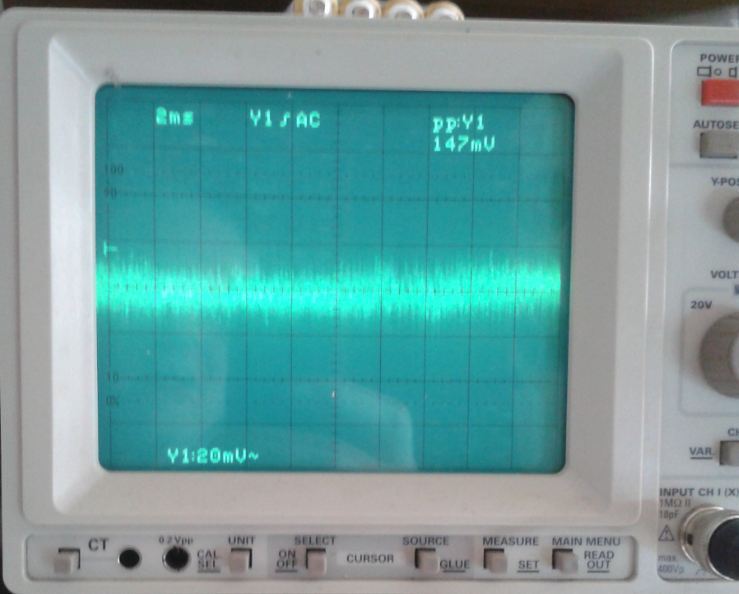

Nem nagy költségvetésű berendezés, elképzelhető, hogy nem a technika csúcsa, de hf alkatrészek bejáratásához, mérésekhez, etc. jól jön, van egy ilyenem is. Különösebb, illetve semmilyen probléma nem volt, összeraktam és megy. Az ernyőképekből a szakavatott szem rögtön látja, hogy melyik a fehér és a rózsaszín zaj, meg se kell hallgatni. Egyébként is odaírtam, melyik melyik. ![]() A jel nagysága szerény, 12-15V-ról arányosan több, mint a jelenlegi 9V-os tápnál.
Frekvencia spektrum eloszlást is mértél? Mennyire egyenletes?
Nem tudom, hogyan mérhetem meg? Periodikus ismétlés az látszik, ha az időalappal keresgéltem, de szerintem nem igazi a véletlen osztó hozzá. Nem is fűztem, fűzök hozzá nagy reményeket. Mindenképpen kell egy opa utána, hogy normál nívót előállítsak majd a jelből.

A digitális oszcilloszkópok általában tudnak fft spektrumot is megjeleníteni, ha van lehetőséged megmérni ilyesmivel. Vannak hangkártyával működő mérőszoftverek (igaz csak hangfrekvenciás tartományban működnek), de rózsazajhoz az is elég. Talán tud valaki ajánlani itt a fórumban konkrét szoftvert erre a célra.

A zaj spektrumeloszlása miért nem látszik szerinted egy FFT analízisből? Próbáltam oszcilloszkóppal mérni ilyesmit, és bár nem tudja azt amit egy igazi spektrumanalizátor, de azért egész jó. Pl. az látszott, belőle, hogy a zajgenerátorom sávhatárolt ugyan, de elég szélessávú, és egyenletes frekvenciaeloszlású, azaz pl. nincsenek benne csúcsok, amik gerjedésre utalnának.
