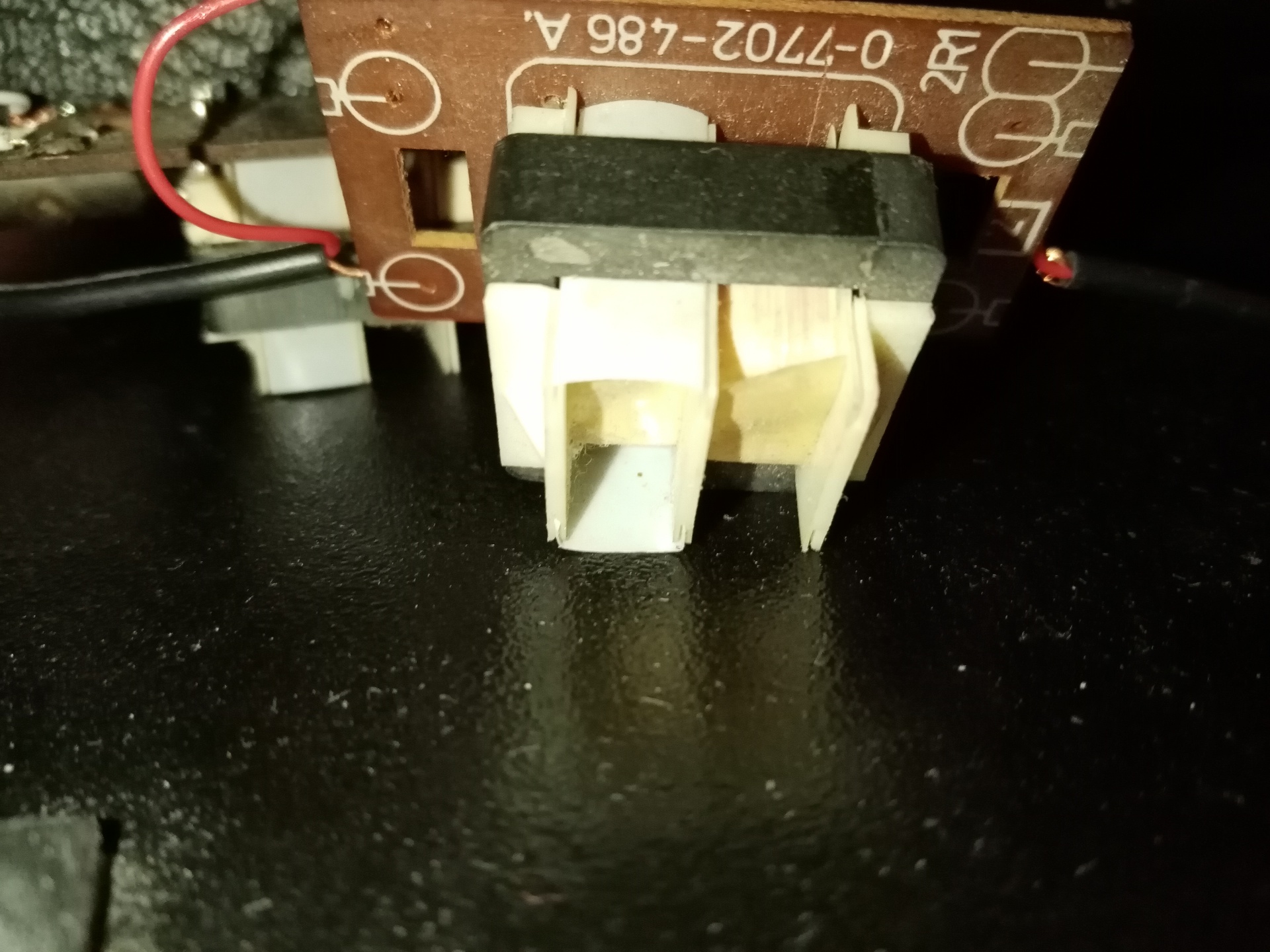

Kotorásztam a lomosban és találtam egy régi szétberhelt kis szines tv-t (azaz kettőt).
Ennek a hátán volt magnó kimenet és láss csodát előtte egy kis trafócska. Kiberheltem gyorsan és ráméricskéltem. 2:1 arányú kis felező traficsek. Megörültem neki és be is kötöttem. Ez mintha valahogy jobban bírná a kiképzést. Bár már este van nem akarom nagyon zörgetni. Vélemény?
Jó lehet az is, legalább nagyobb szintre, teljesítményre van méretezve.

Holnap ha lessz humorérzékem le is mérem mit tud átvinni.
Gondolom nem lessz egy hiperszuper. Viszont ezek a traficsekek dupla akkorák mint ami az öklömnyi diboxnak csúfolt akármiben van . Bővebben: Link Talán lehet hogy a 2:1 aránya miatt még jobb is lessz majd a szimetrikusból átalakításkor.
