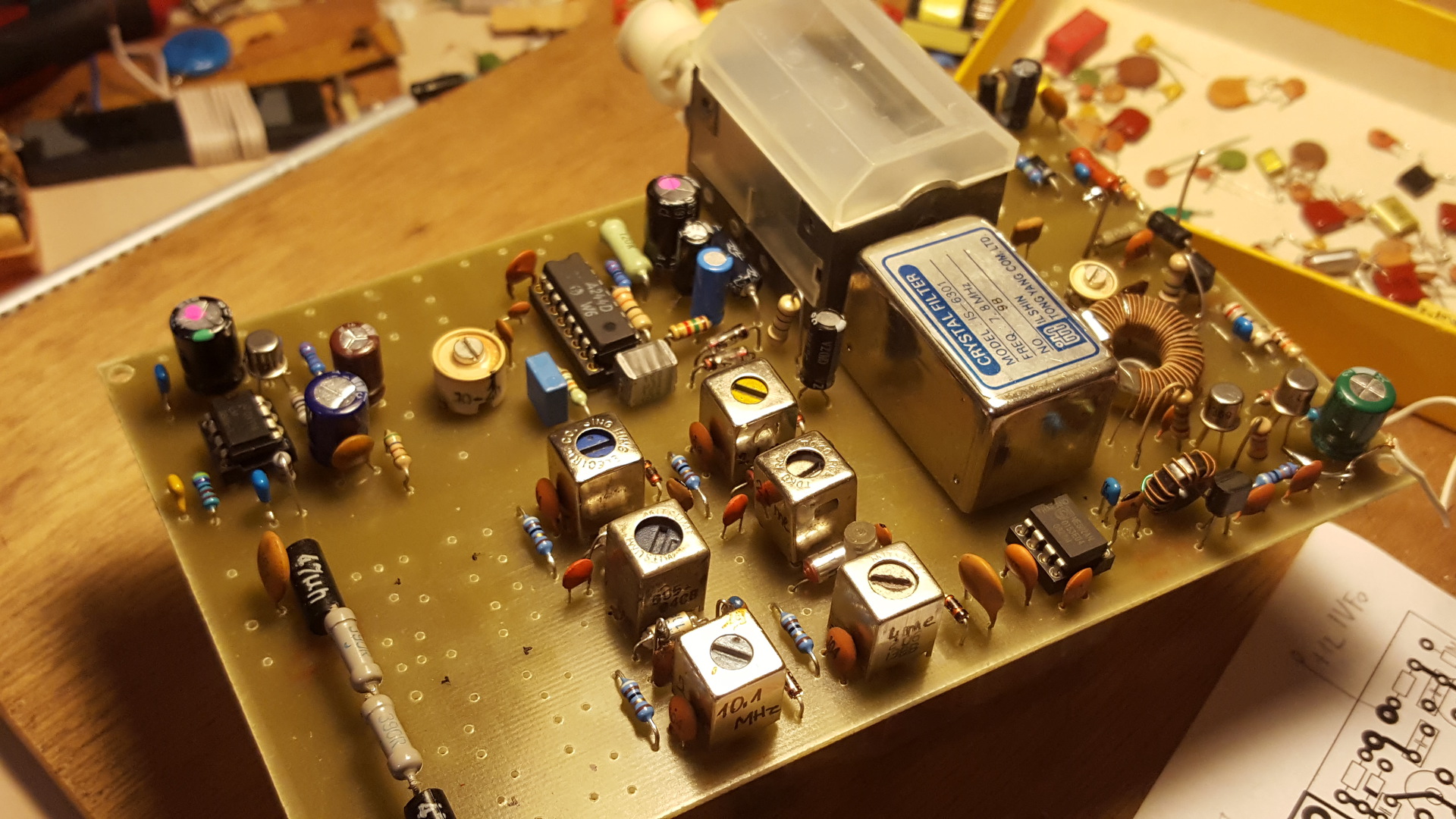

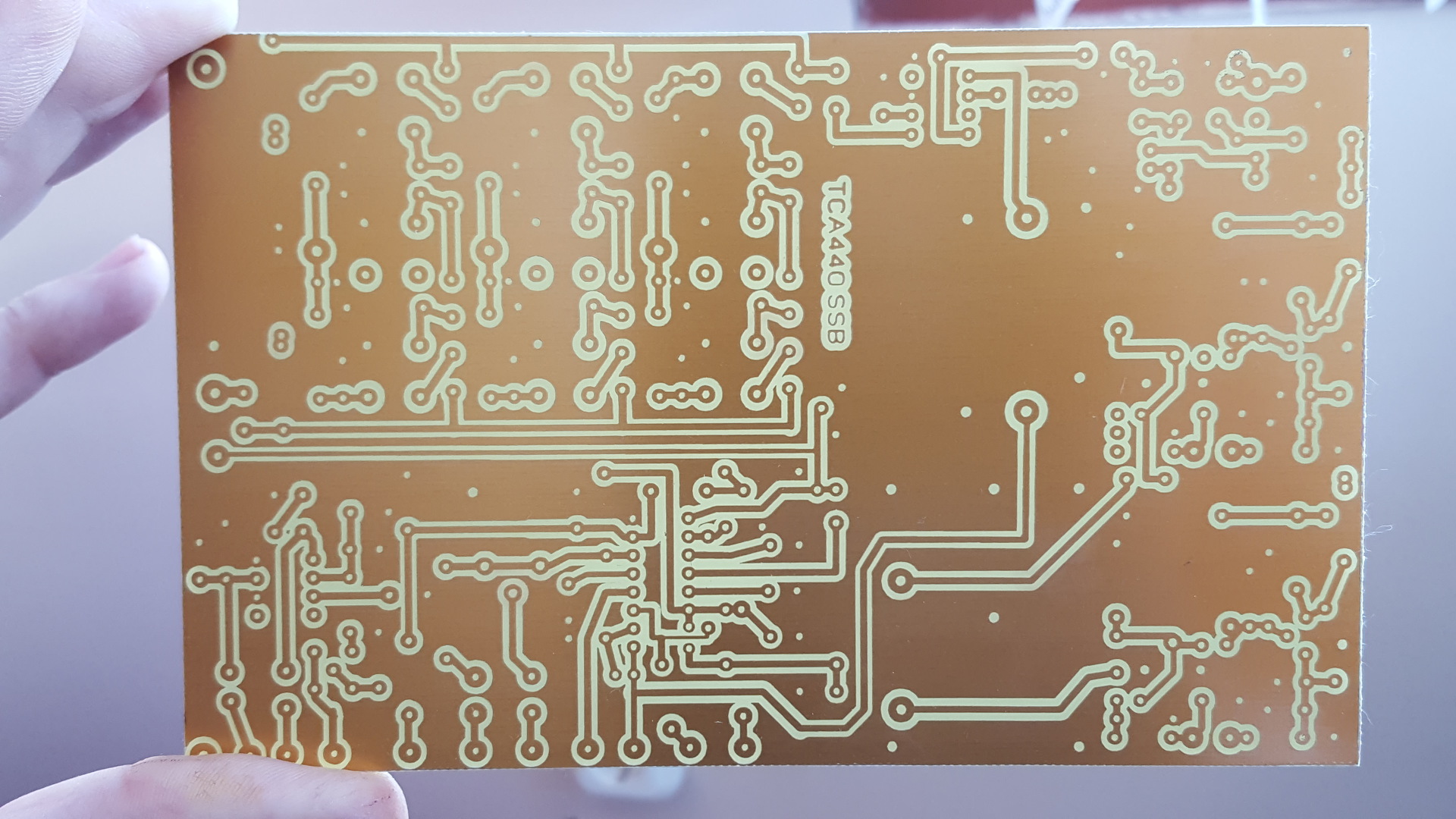

Ritkán szólaltam meg az utóbbi időkben itt a fórumban, de ismét van közlendőm főleg kezdő rádiózás iránt érdeklődők számára. Érdeklődés volt QRP rig építésre így ujjgyakorlatként építettem egy kis Rövidhullámú SSB vevőt melynek holnap lesz a "főpróbája". Előkerült egy régi CB rádióból kimentett 7,8 MHz-s ( jó széles) kristályszűrő és úgy gondoltam ez megteszi a vevőbe. Manapság divatjamúlt de érdekességként analóg forgókondenzátoros VFO-t építettem bele mégpedig két sávosat. 4MHz- 4,3 MHz-ig a 3,5 MHz-s sávot fogja át, 2,3 MHz-s résszel pedig a 10,1 MHz-s amatőr sávot. Ha megszólal akkor felteszek a youtube-re egy rövid videót róla.
Nektek is jó rádiózást!

Ez gyönyörű!
(#) Leraz válasza Antennaman hozzászólására (») Márc 9, 2021 /
Gratulálni tudok hozzá! Persze, hogy megszólal.
