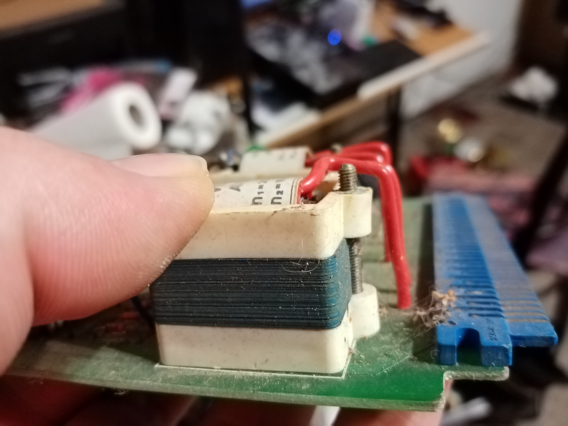

Erről a színjelölésről, vagy magáról a vasról van valami doksid? Van nekem is néhány ilyen kinézetű bontott trafóm. A lemezek sárágra illetve kékre vannak festve. A kisebbek vasának kb. 30x30mm a külső mérete, a nagyobbak kb 42x42mm. Mondjuk én elég vastagnak találom őket. Többségük kis áramváltó lehetett valamilyen régi védelmi készülékben. Ha Diódát érdekli, egy-két darabot fel tudok ajánlani neki.
(#) CIROKL válasza Peter65 hozzászólására (») Márc 11, 2021 /
Az enyémek 0,2mm lemezböl vannak M Magos 30x30mm,sárga szinüek.
(#) pucuka válasza Peter65 hozzászólására (») Márc 11, 2021 / 1
A szürke Permalloy A (µr = 50 - 60 000), a sárga Permalloy B (60 - 80 000), a kék Permalloy C (100 000), a Bmax 0,5 - 0,6 T körül lehet emlékeim szerint.

(#) Dióda válasza pucuka hozzászólására (») Márc 12, 2021 /
Nézd már mit találtam.
Egy példányt szét is szedtem és M lemez és az egyik oldala kék színű.
(#) granpa válasza Dióda hozzászólására (») Márc 12, 2021 /
Sajnos nem sárga.
A hozzászólás módosítva: Márc 12, 2021
(#) Dióda válasza granpa hozzászólására (») Márc 12, 2021 /
Nem a kék a legjobb?
Már csak valakit kell keríteni aki ilyen pici csévét olyan marha vékony huzallal meg tud tekerni.
