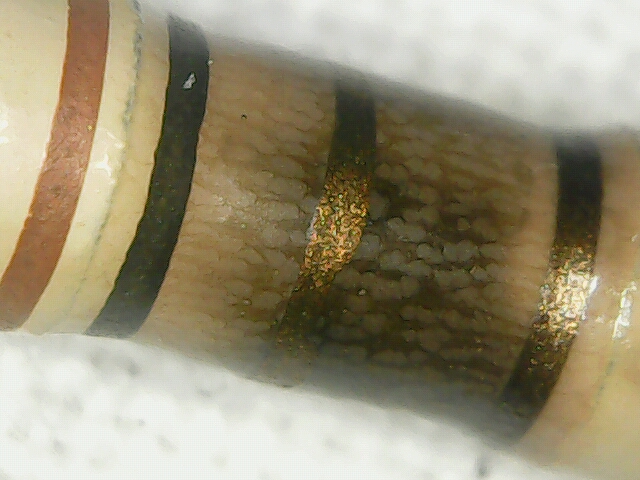

Kiégett egy ellenállás a tápegységemben, meg tudná mondani valaki az értékét? Köszönöm.

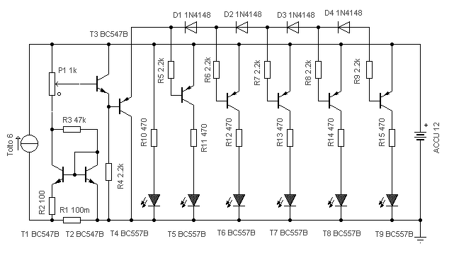

Egy led-es ampermérőt építenék, van valakinek ilyen kapcsolása ? Aksitöltőbe tenném, az első led mindig világítana a többi amperenként. Spec. Ic-t nem rendelgetnék, tehát fellelhető alkatrészekből építeném meg (dióda tranzisztor).

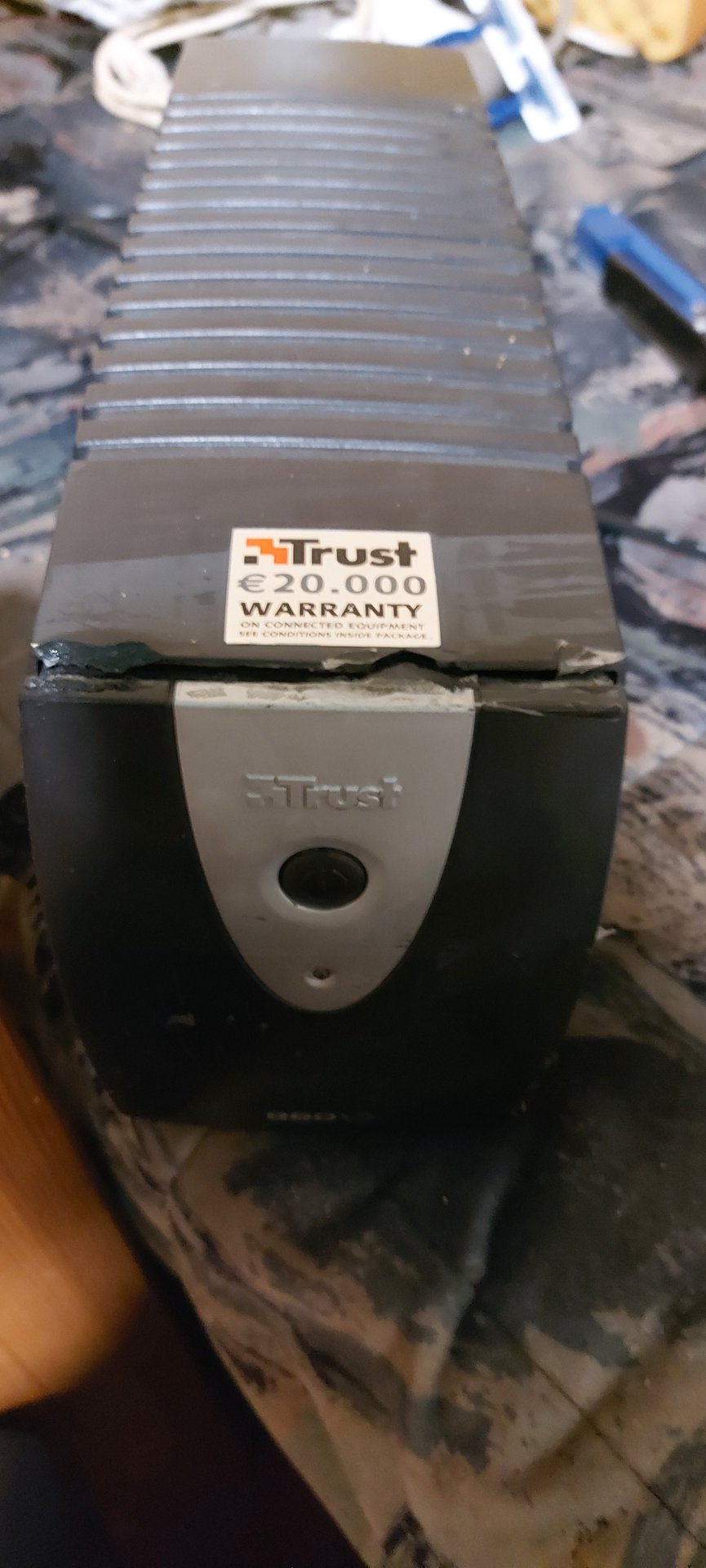

Kaptam egy upst trust PW4095T 950VA Kérdésem ezt bekapcsolva kell tölteni vagy kikapcsolt állapotban, mert mikor ki van kapcsolva és bedugom, hallok egy relét kattani, és nem tudom mikor van feltöltve? az elején bekapcsolt állapotban van egy kék led és időközönként csipog
A relé kattanás az okés. Bekapcsolva kell tölteni. Nyugi nem fogja túltölteni ha nem hibás. A csipogás arra enged következtetni hogy az aksi lehet hogy halott. Mekkora feszültség van rajta jelenleg? Régi/új aksi?
Én lerajzoltam, hogyan lehet ezt kb. megoldani. Arra azért ne számíts, hogy pontosan Amperenként fog jelezni, de hogy sorban, arra igen. Az 1k trimmerrel be lehet beállítani a jelzés végét.
Köszönöm gyors válaszod. Az aksin 13.6V és 9A van. Ha bekapcsolom akkor 220 megvan a kábel végén. Szerintem új szerű az aksi.

Ha rá van dugva a hálózatra és be van kapcsolva akkor egy beep kód lehet. Tegyél rá valamit hátha elhallgat. 49 oldaltól magyar a nyelv A hozzászólás módosítva: Márc 17, 2021
Kifelejtettem az emitter ellenállást..
A ledsort megépítettem, működik. Mi az a 100m ?
100 mΩ, m=milli. De ha nem tudod mi a 100 m, akkor mit tettél a helyébe?
Visszacsatolás a stabilabb működés érdekében.
Azért gondoltam, hogy 100mΩ. Azt a részét még nem építettem meg csak a ledsort az jól fut.

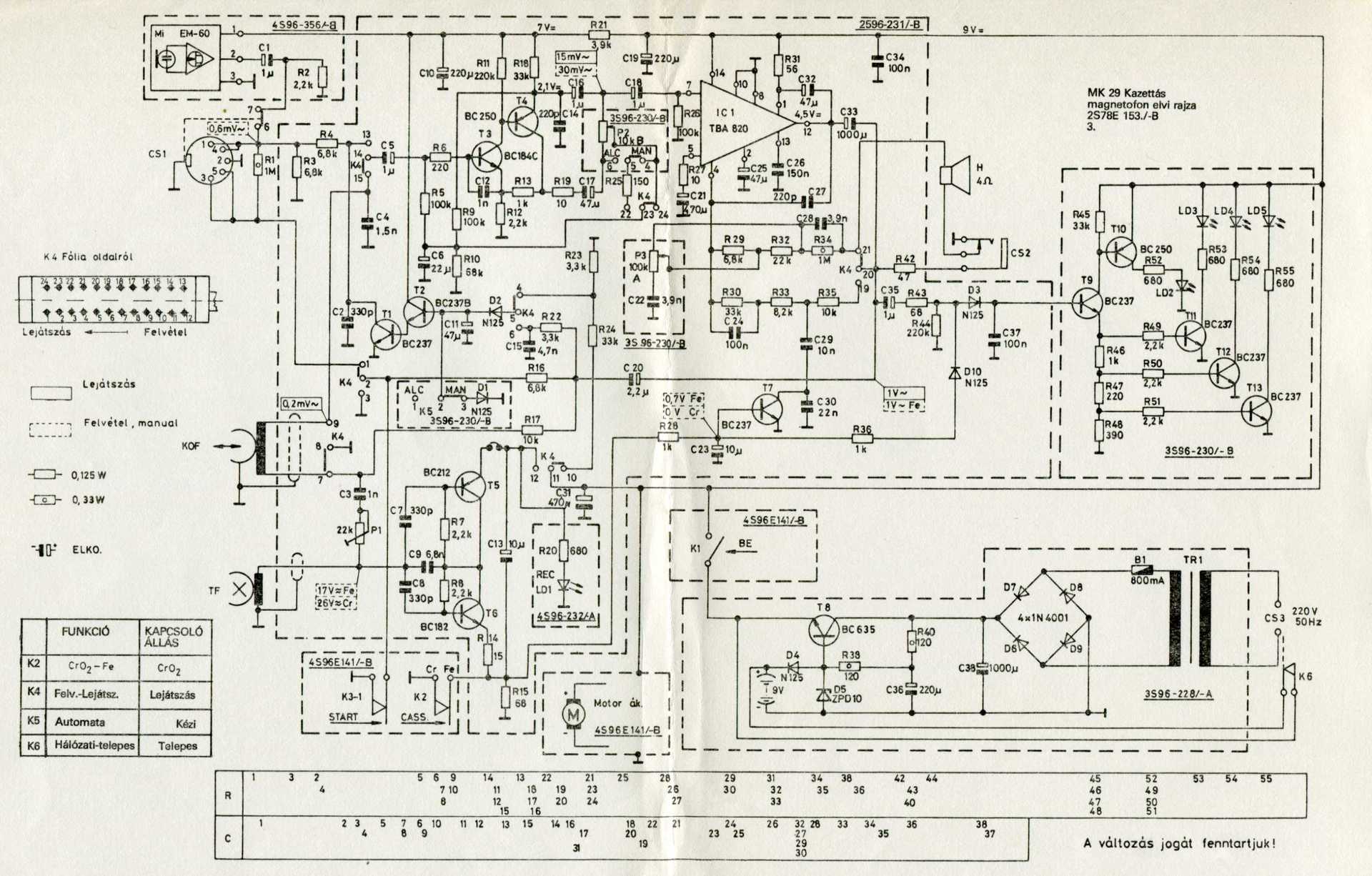

Van egy MK29 kazettás magnóm, ami gyorsabban játsza le a szalagot. Esetleg van valakinek valamilyen ötlete, hogy lehet-e ezen segíteni. Köszi a tippet
A hálózati feszültség emelés miatt gyorsabban pörög. Hogy mivel lehet csökkenteni a fordulatot azt sajnos nem tudom. Ellenállás a motor előtt,
Minden magnóban van fordulatszám stabilizátor. A trimmer potival tudod állítani. Ha nem cseréld az esetleg hibás tranzisztort. A rajz az MK 25
Bocs elnéztem a típust (MK29 és nem 25) De a lényeg hogy a motor stabilizátort kell ellenőrízned.
Jól hitted, 0,1 Ohm. Jó, ha 2W-os az áram miatt..
Ez teljesen téves! Minden magnóban volt motorszabályzó, ami a hálózati feszültségváltozást, vagy éppen az elemek merüléséből adódó feszültségcsökkenést korrigálta. Ebben a szabályzóban van a hiba, vagy elállítódott (elöregedett) a trimmer potenciométer.
Itt a kapcsolási rajz, (hogy meg legyen) de sajnos nincs kirajzolva a motorszabályozó áramkör.
Pedig ez a gyári rajz. De biztos hogy van benne egy trimmer potméter. A hozzászólás módosítva: Márc 17, 2021
