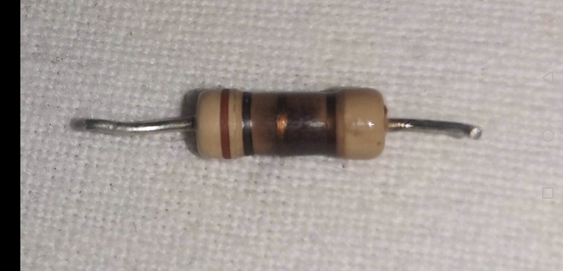

(#) Repsol600 hozzászólása Márc 16, 2021 /
Kiégett egy ellenállás a tápegységemben, meg tudná mondani valaki az értékét? Köszönöm.
(#) vargaf válasza Repsol600 hozzászólására (») Márc 16, 2021 /
1 Ω 5 %

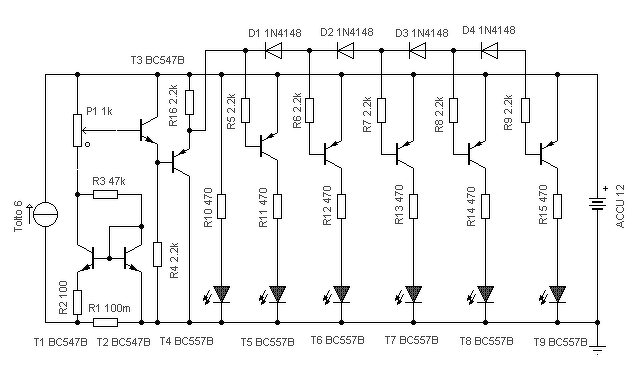

Egy led-es ampermérőt építenék, van valakinek ilyen kapcsolása ? Aksitöltőbe tenném, az első led mindig világítana a többi amperenként. Spec. Ic-t nem rendelgetnék, tehát fellelhető alkatrészekből építeném meg (dióda tranzisztor).
Köszönöm előre is.

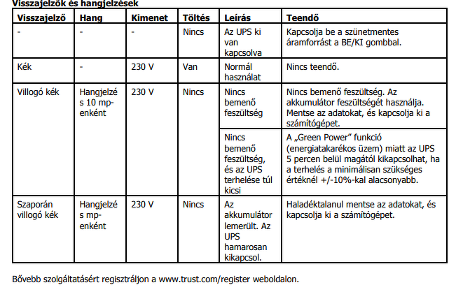

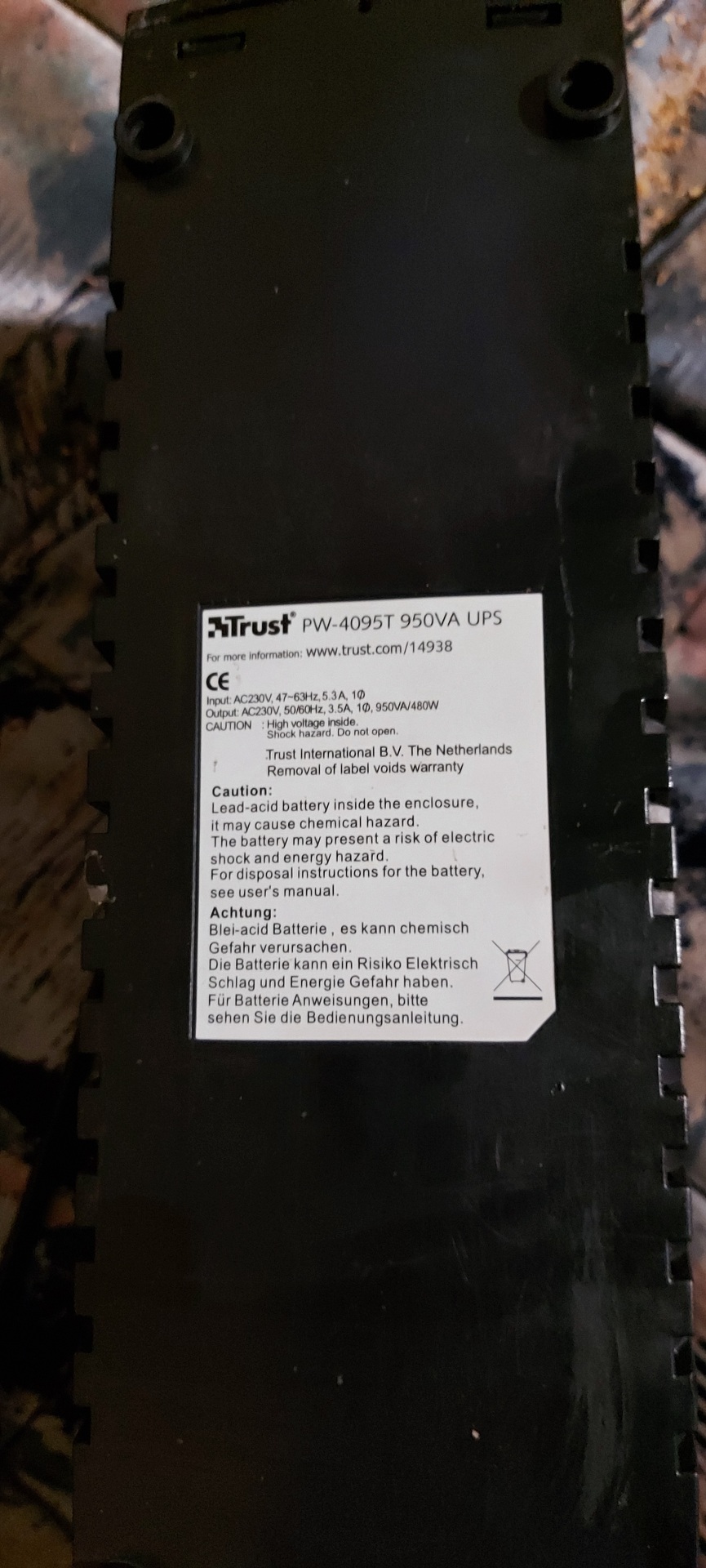

Kaptam egy upst trust PW4095T 950VA
Kérdésem ezt bekapcsolva kell tölteni vagy kikapcsolt állapotban, mert mikor ki van kapcsolva és bedugom, hallok egy relét kattani, és nem tudom mikor van feltöltve? az elején bekapcsolt állapotban van egy kék led és időközönként csipog
(#) antikzsolt válasza szalkagyuri hozzászólására (») Márc 16, 2021 /
A relé kattanás az okés. Bekapcsolva kell tölteni. Nyugi nem fogja túltölteni ha nem hibás. A csipogás arra enged következtetni hogy az aksi lehet hogy halott. Mekkora feszültség van rajta jelenleg? Régi/új aksi?
(#) proli007 válasza kalmi.kalmi hozzászólására (») Márc 16, 2021 / 2
Én lerajzoltam, hogyan lehet ezt kb. megoldani. Arra azért ne számíts, hogy pontosan Amperenként fog jelezni, de hogy sorban, arra igen. Az 1k trimmerrel be lehet beállítani a jelzés végét.
(#) szalkagyuri válasza antikzsolt hozzászólására (») Márc 16, 2021 /
Köszönöm gyors válaszod. Az aksin 13.6V és 9A van. Ha bekapcsolom akkor 220 megvan a kábel végén. Szerintem új szerű az aksi.

(#) Lamprologus válasza szalkagyuri hozzászólására (») Márc 17, 2021 /
9A az mi??? Uge nem tetted rá direktben az ampermérőt???
(#) antikzsolt válasza szalkagyuri hozzászólására (») Márc 17, 2021 /
Többet ne csináld hogy direktbe teszed rá a multit mert tönkre fog menni.
Ha rá van dugva a hálózatra és be van kapcsolva akkor egy beep kód lehet.
Tegyél rá valamit hátha elhallgat.

(#) proli007 válasza proli007 hozzászólására (») Márc 17, 2021 / 1
Kifelejtettem az emitter ellenállást..
(#) kalmi.kalmi válasza proli007 hozzászólására (») Márc 17, 2021 /
A ledsort megépítettem, működik. Mi az a 100m ?
A hozzászólás módosítva: Márc 17, 2021
(#) vargaf válasza kalmi.kalmi hozzászólására (») Márc 17, 2021 / 1
100 mΩ, m=milli. De ha nem tudod mi a 100 m, akkor mit tettél a helyébe?

(#) Epu2 válasza kalmi.kalmi hozzászólására (») Márc 17, 2021 /
Visszacsatolás a stabilabb működés érdekében.

(#) kalmi.kalmi válasza vargaf hozzászólására (») Márc 17, 2021 /
Azért gondoltam, hogy 100mΩ. Azt a részét még nem építettem meg csak a ledsort az jól fut.

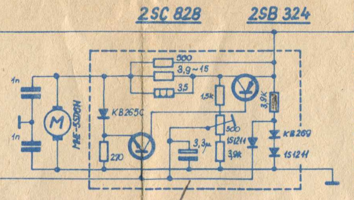

Van egy MK29 kazettás magnóm, ami gyorsabban játsza le a szalagot. Esetleg van valakinek valamilyen ötlete, hogy lehet-e ezen segíteni.
Köszi a tippet
(#) antikzsolt válasza Bihari9 hozzászólására (») Márc 17, 2021 1 /
A hálózati feszültség emelés miatt gyorsabban pörög. Hogy mivel lehet csökkenteni a fordulatot azt sajnos nem tudom. Ellenállás a motor előtt,
(#) ujfalusi válasza Bihari9 hozzászólására (») Márc 17, 2021 / 2
Minden magnóban van fordulatszám stabilizátor. A trimmer potival tudod állítani. Ha nem cseréld az esetleg hibás tranzisztort. A rajz az MK 25
Bocs elnéztem a típust (MK29 és nem 25) De a lényeg hogy a motor stabilizátort kell ellenőrízned.
(#) proli007 válasza kalmi.kalmi hozzászólására (») Márc 17, 2021 /
Jól hitted, 0,1 Ohm. Jó, ha 2W-os az áram miatt..
(#) kendre256 válasza antikzsolt hozzászólására (») Márc 17, 2021 / 1
Ez teljesen téves! Minden magnóban volt motorszabályzó, ami a hálózati feszültségváltozást, vagy éppen az elemek merüléséből adódó feszültségcsökkenést korrigálta. Ebben a szabályzóban van a hiba, vagy elállítódott (elöregedett) a trimmer potenciométer.
(#) janigel válasza Bihari9 hozzászólására (») Márc 17, 2021 /
Itt a kapcsolási rajz, (hogy meg legyen) de sajnos nincs kirajzolva a motorszabályozó áramkör.
Pedig ez a gyári rajz.
De biztos hogy van benne egy trimmer potméter.
