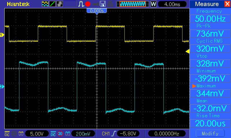

Módosítottam az ARC PH3 kábelezését ahogy CHZ javasolta. Valóban jobb lett, de még mindig van egy kis susmorgás.

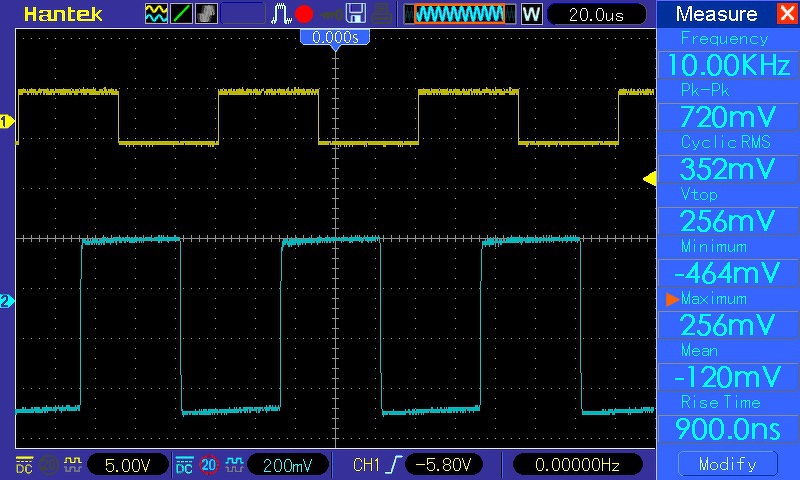

Megmértem a bemenetre adott 50Hz 5mV és 10KHz 5mV-os szinusz és négyszög jelet. Hát a négyszögjel az katasztrófális (csatolt kép). Segítenétek ,hogy a korrekciós tagokat milyen irányba változtassam? Most 8360pF és 2450pF értékű kondik vannak benne.

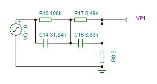

(#) tunerman válasza Fecó2 hozzászólására (») Feb 21, 2021 /
Anti RIAA hálózaton keresztül adjál bármilyen jelet a bemenetére, mert ez nem lináris átvitelű erősítő, a mély frekvenciákat emeli, a magasat vágja.
Azért hívják magyarul lemezjátsző KORREKCIÓS erősítőnek.
TJ.
(#) CHZ válasza Fecó2 hozzászólására (») Feb 21, 2021 / 1
Négyszöges mérést csak anti RIAA bekötésével tudod megcsinálni, nélküle ilyen eredményt kaphatsz.. Csatolt kapcsolás kell elé.
Légszerelve is összerakhatod, de bemenetére nem elég 5mV, generátorod tekerd max kimenő szintre.Ha ok, ez kell kapnod

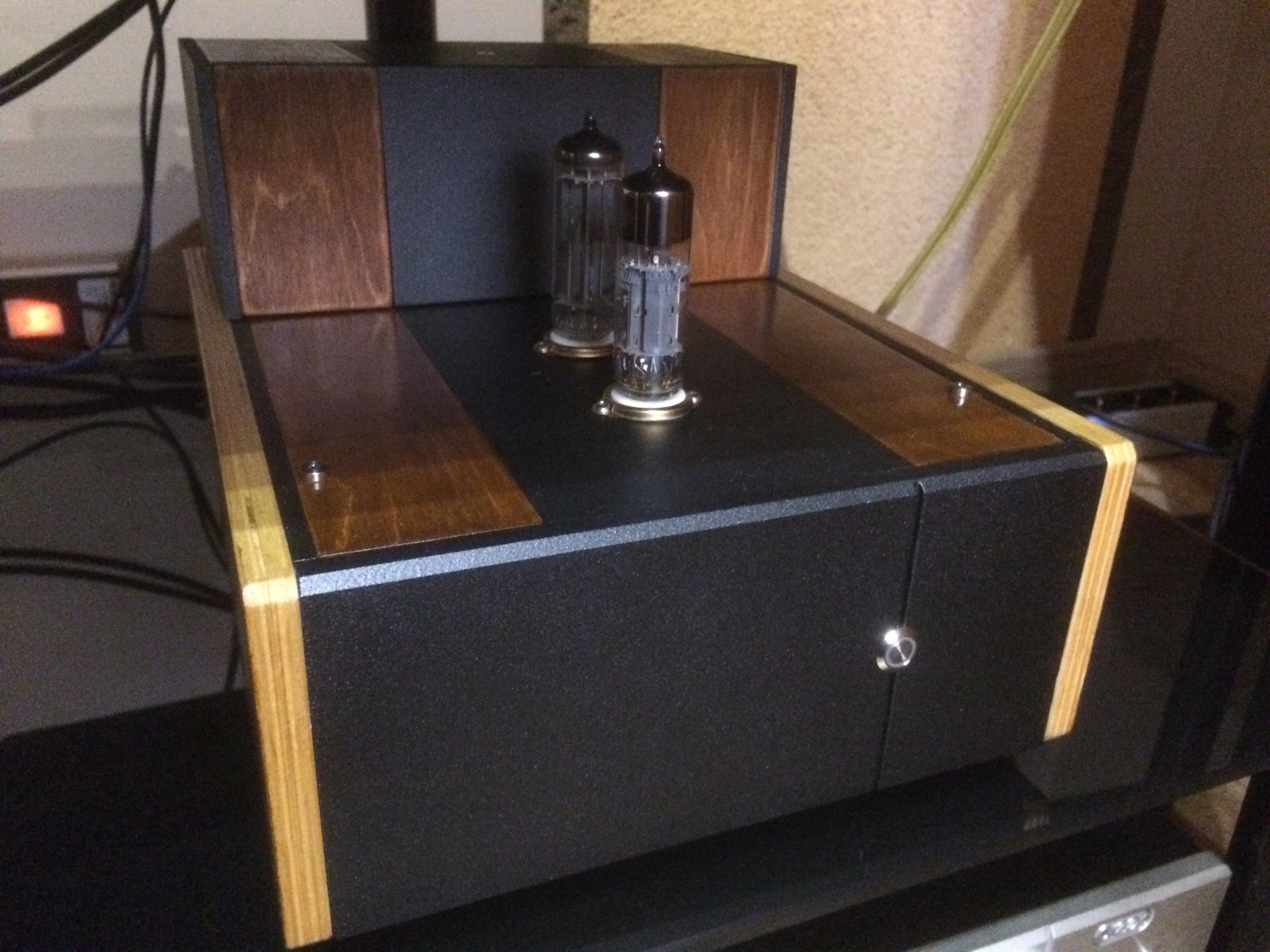

(#) Fecó2 hozzászólása Feb 21, 2021 /
Nagyon köszönöm a válaszokat.

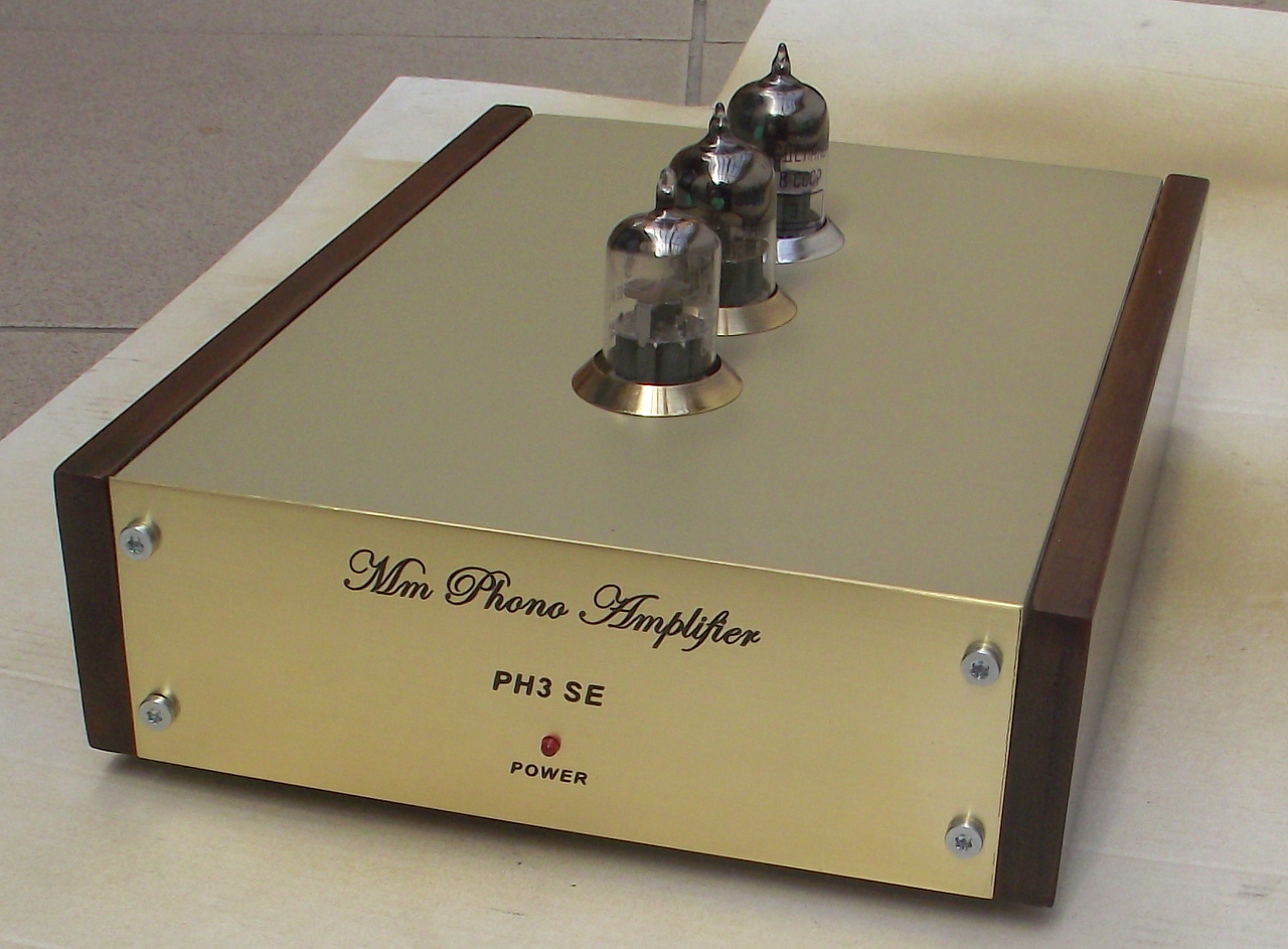

Mindig tanul az ember valamit, de hát valahol el kell kezdeni.
Egyébként kívülről így néz ki.(kép)
Megépítem az ANTIT és meglátom mi sül ki belőle.
üdv.

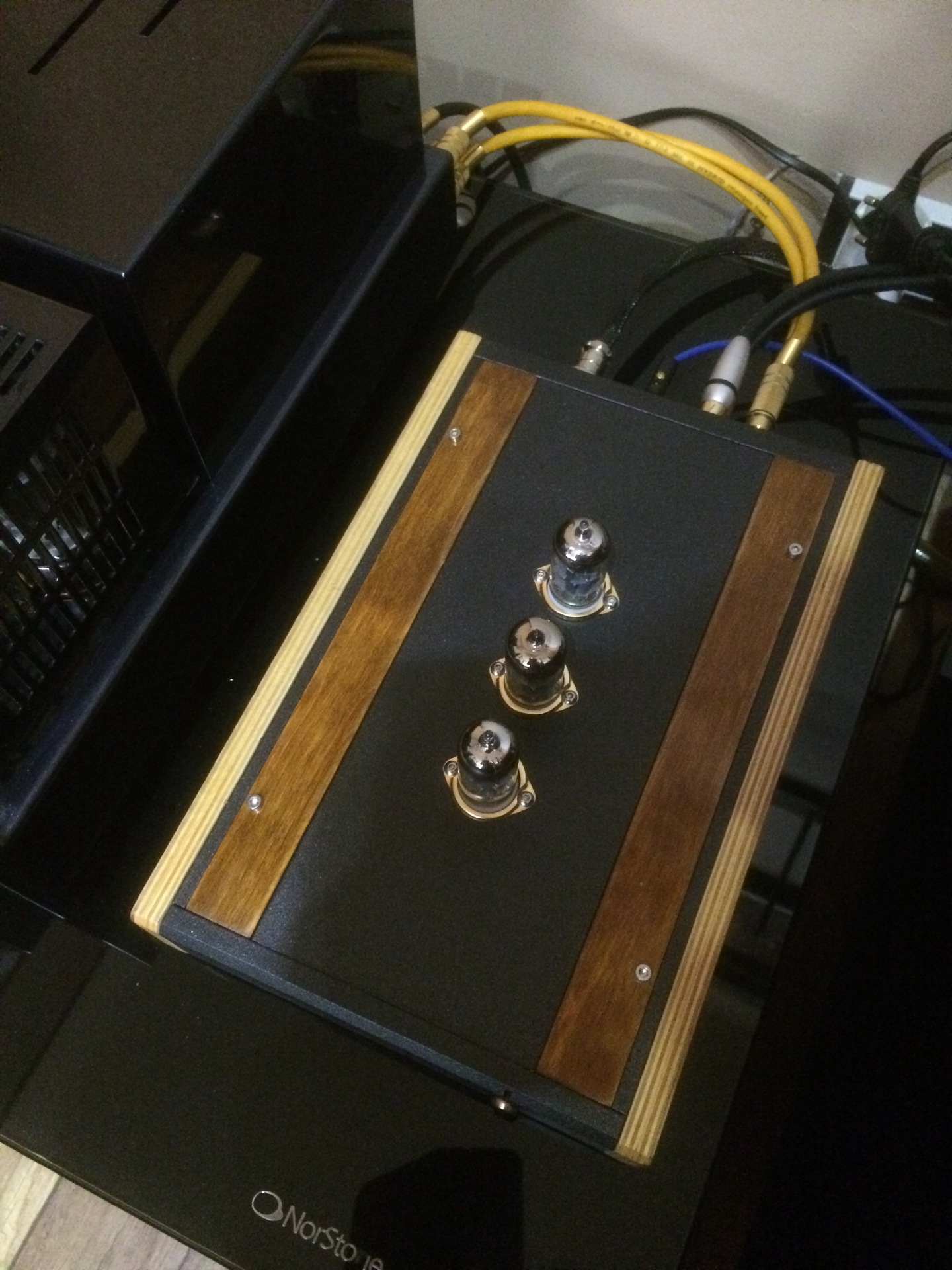

Szép (első képen ne ez van)! Szerintem mérésed is jó lesz. Sustorgás nyitott bemenettel normális, brumm nem. Ez a korrektor 1V feletti kimeneti szintet ad, ezért is jelentkezhet zaj, ha az erősítőd max bemeneti szintre tekered, ami már bőven túlvezérelheti az erősítőd.

(#) Fecó2 válasza CHZ hozzászólására (») Feb 21, 2021 /

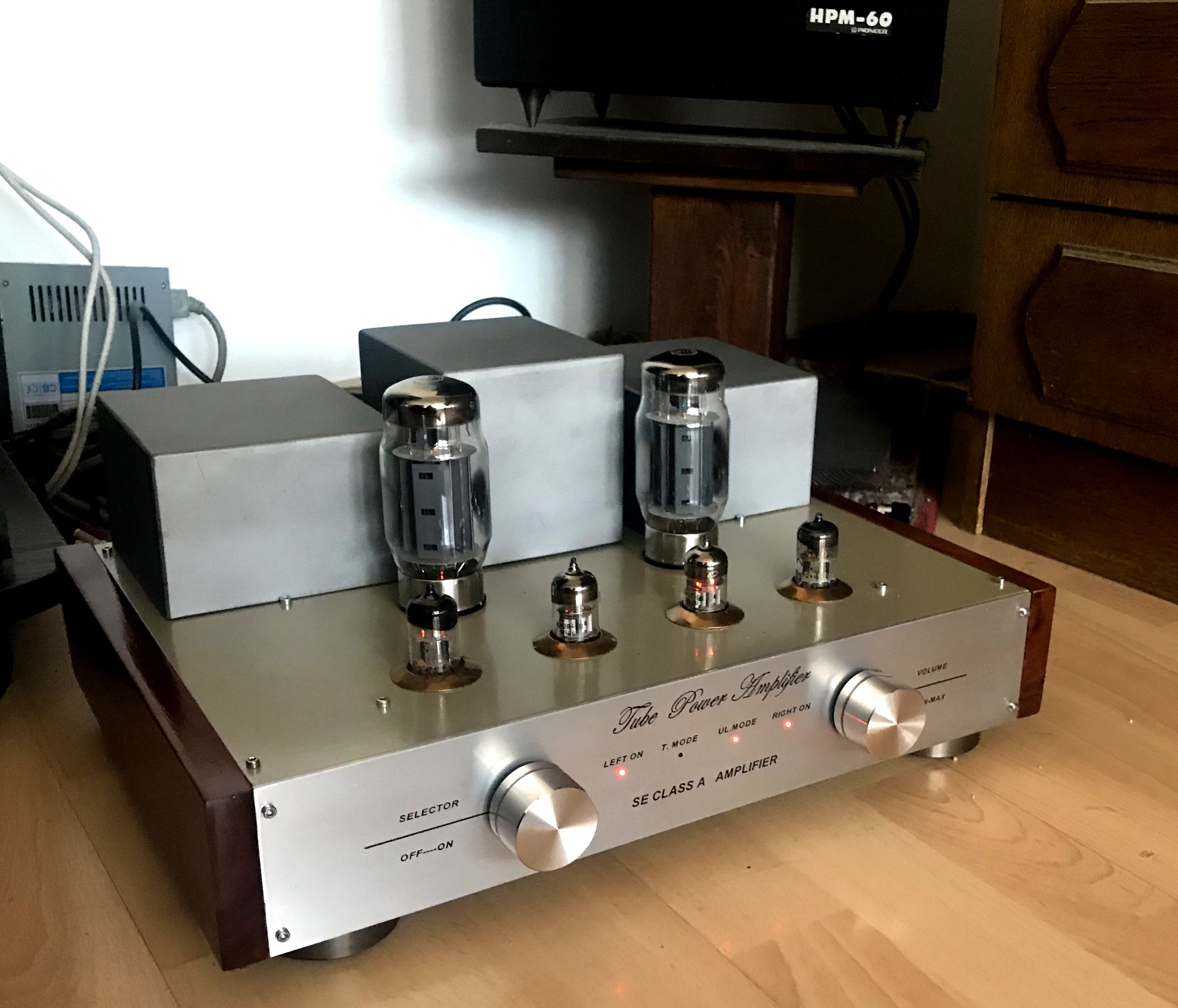

Szerintem ok lesz, ha pontos korrekciós tagokat használtál és a bemeneti fetek munkapontja is jó.
Én is ilyen korrektort használok, most a képen látható erősítővel, bemeneti érzékenysége 750mV, ehhez még jól illeszkedik.

Gyorsan összedobtam ezt az anti riaa-t, bár nem tudtam pont azokat az értékeket prezentálni mint a rajzon van, de azért szebb lett a kimeneti jelem így. Úgy látom, hogy lehetne még pontosítani a korrekciós tagokon, pedig törekedtem, hogy pontos értékeket tegyek be.
Az első kép a tápja.
(#) lpcollector válasza CHZ hozzászólására (») Feb 21, 2021 /
Meglep, hogy ismét SE-t látok Nálad. Igaz, nem semmi ez a cső, triódába kötve még a 6C33C-t is lekörözheti. Gondolom meghajtani is könnyebb. És hangban?

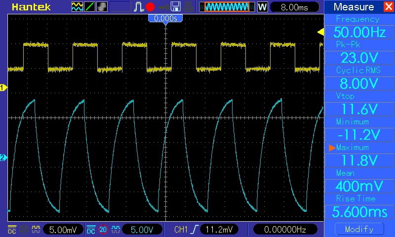

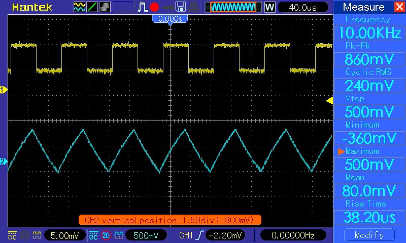

(#) tunerman válasza Fecó2 hozzászólására (») Feb 21, 2021 / 3
Az anti RIAA korrekciós tagjainak a pontossága azért lényegesen jobb legyen, mint amit a phonóba raktál. Különben a mérésed semmit sem ér - nem tudod, hogy melyik a pontatlatlanabb, nem lesz referenciád...

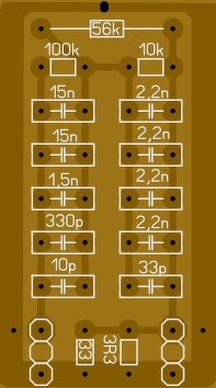

(#) CHZ válasza Fecó2 hozzászólására (») Feb 22, 2021 / 1
Több értékből próbáld összerakni, pontosság itt is fontos.
scooby_ nyáktervén van jó válogatási lehetőség.
(#) CHZ válasza lpcollector hozzászólására (») Feb 22, 2021 / 2
Már régen nem készítettem SE végfokot, eljött az ideje.
Valóban könnyebb hajtani (bár ennél sem spóroltam), tápegysége is egyszerűbb lehet. Hang megdöbbentően jó.

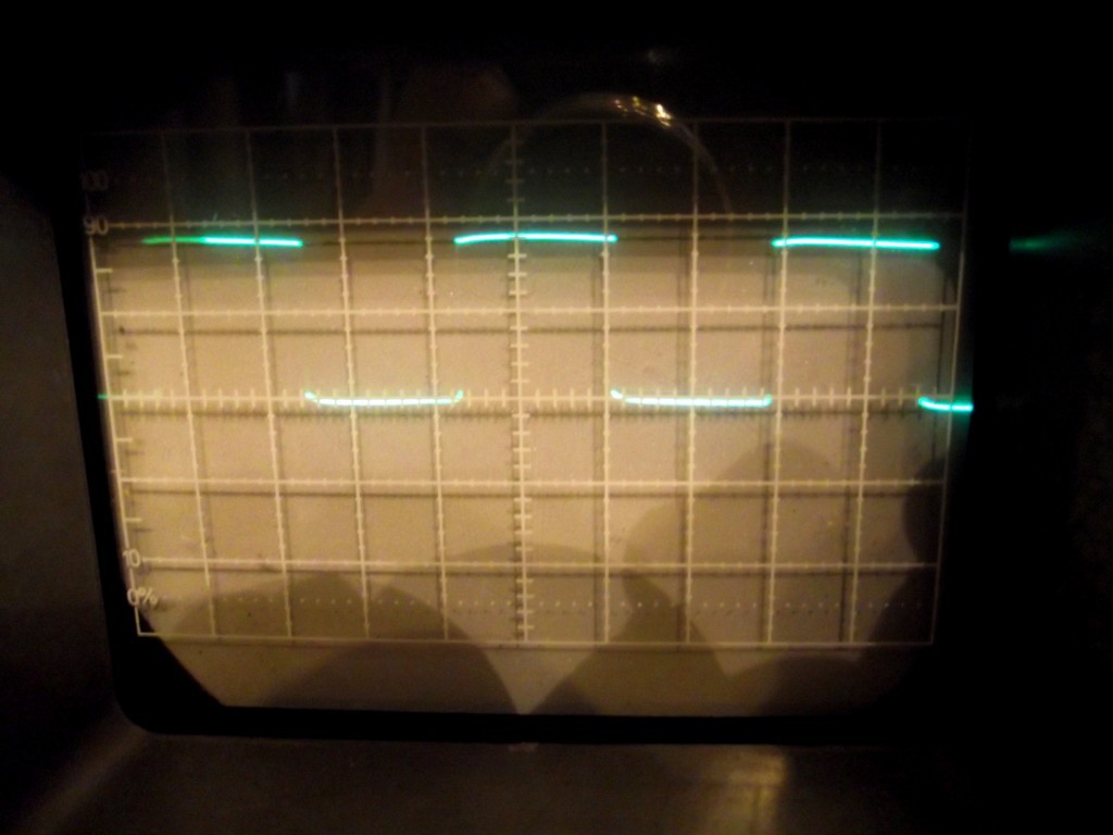

(#) Fecó2 hozzászólása Feb 26, 2021 /
Üdvözlet mindenkinek!
Összeraktam a világ legpontosabb anti riaa-t az ARC PH3 négyszög méréshez.
Hát a látottak kicsit elkeserítettek egy kicsit. Főleg az 50 Hz-es mérés (50Hz kép)
A 10KHz-es valamivel jobb. (10KHz kép)
Érdemes a korrekciós tagokkal játszani? Próbáltam a legpontosabb értéket összerakni, talán egy pár pF eltérés lehet. Merre tovább?

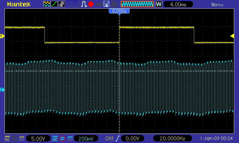

Ami még furcsa, hogy a kimeneten lévő négyszögjel mintha hullámozna (zaj2 kép). Na ez mitől lehet?

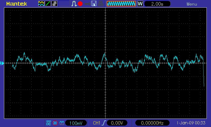

Azon felül, ha csak a kimenetet nézem szkóppal és a bemeneten nincsen semmi, elég zavaros jelek jelenek meg.(zaj kép) Gondolom ezt hallom a hangfalakon. Ezzel lehet valamit kezdeni?

(#) TAttila77 válasza Fecó2 hozzászólására (») Feb 26, 2021 /
A csöveid fűtése biztosan jól van szűrve, stabilizálva?
Szerintem még mindig van vagy egy kevés földhurkod, vagy valamelyik táod viszi be.

(#) Fecó2 válasza TAttila77 hozzászólására (») Feb 26, 2021 /
Gondoltam rá.
Elvileg igen, meg van szűrve. Külön dobozban van. Sodrott vezetékkel összekötve a riaa-val.
