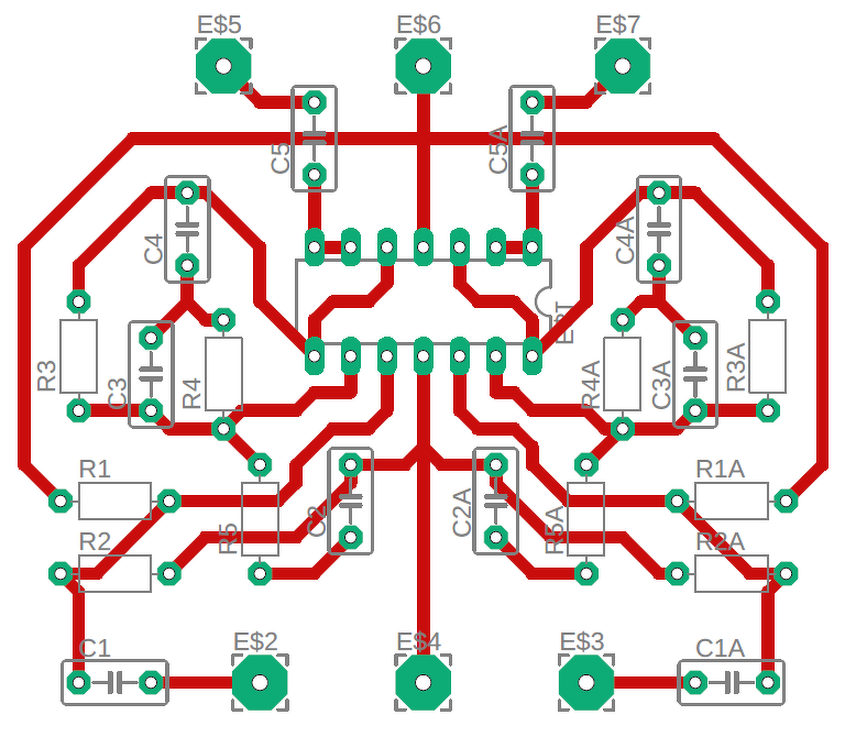

(#) nandika76 válasza TAttila77 hozzászólására (») Márc 20, 2021 /

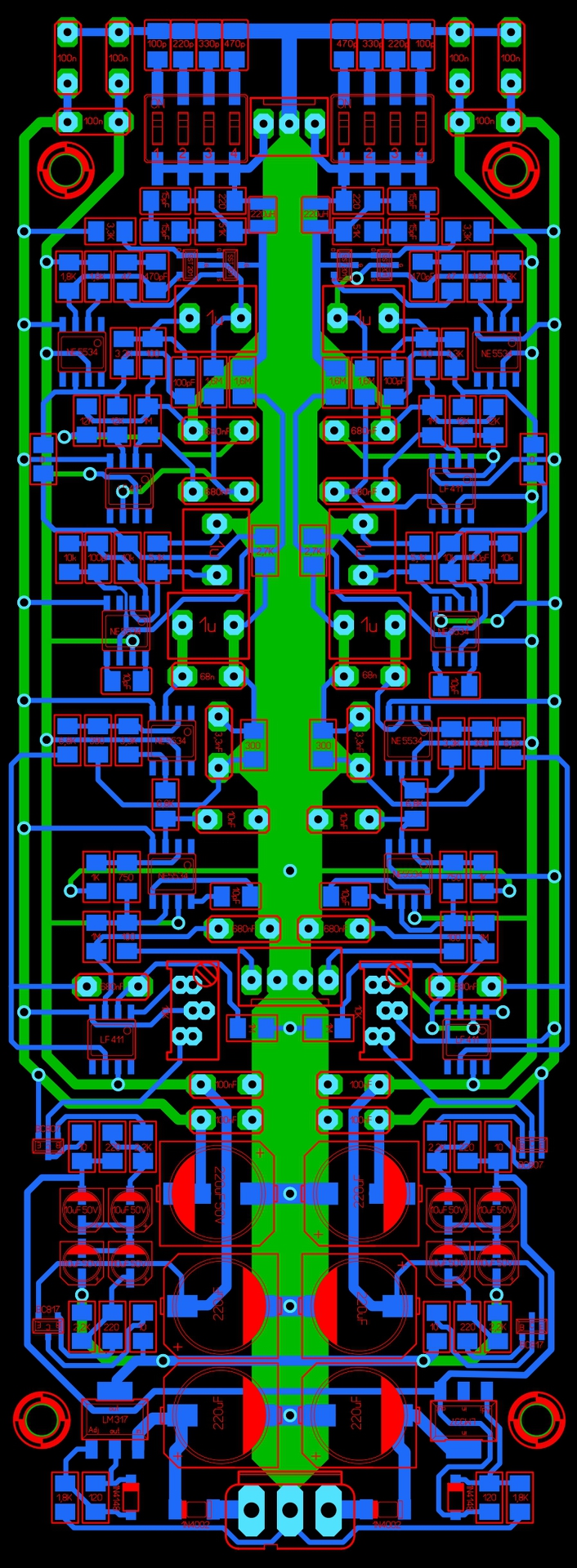

Elkezdtem átrajzolni, Kb. pont a fele lesz apanel, és mivel kínai gyártásra szánom simán kétoldalas lesz.
(#) TAttila77 válasza nandika76 hozzászólására (») Márc 20, 2021 /
Na kíváncsi leszek mit ügyködsz össze. De vigyázz a kankurjás kunkorokkal, nehogy megszórd fars nano-piko Henrys induktivitások millióival. Remélem majd megmutatod nekem is mi lett a produktum.
Nos itt tartok. Szeretném ha véleményeznétek, hogy van e értelme igy fojtatni.
Köszünüm!
(#) TAttila77 válasza nandika76 hozzászólására (») Márc 21, 2021 /
Azt csak próbával tudhatod meg. Lesz aki mellette, lesz aki ellene lesz. Ha már ennyit haladtál mindenképpen fejezd be. Láthatóan is sokkal kisebb lesz. Nemhinném, hogy rosz lenne, viszont helitrimm poti van SMD-kivitelben is, 5x5mm kivitelben. Kialakítása ugyan ilyen. Nézz utána, pl. TME-n van, egyet megnyitsz és a datasheetjéről át tudod méretezni. A GNG- középfóliasávot majd a végén vedd a leg vastagabbra ahol csak lehet, itt-ott lehet még szélesebb is.

(#) nandika76 válasza TAttila77 hozzászólására (») Márc 23, 2021 /
Talán elkészűlt.Szeretném ha véleményeznétek.
Köszi.
Ha jónak itélitek meg még a vezetősávokat megigazítom, hogy minnél inkább egységes legyen. A lényeg ne legyen benne elkötés!
A hozzászólás módosítva: Márc 23, 2021
(#) TAttila77 válasza nandika76 hozzászólására (») Márc 23, 2021 /
Így gondoltam én is. Így SMD-ben talán icipicit kisebb zaja lesz a temérdek műveleti erősítő IC-nek. Ennyi célja van.

(#) scooby_ válasza nandika76 hozzászólására (») Márc 23, 2021 /
Arra figyelj azért oda, hogy a 680nF-os kondik ugyan olyan vastagságúak lesznek mint az 1µF-os fólia kondi!
(#) TAttila77 válasza scooby_ hozzászólására (») Márc 23, 2021 /
Milyen konditípust használtok?
(#) nandika76 válasza TAttila77 hozzászólására (») Márc 24, 2021 /
Szrintem Wima lesz
(#) Karesz 50 válasza nandika76 hozzászólására (») Márc 24, 2021 / 2
Két vezetékkel rámegyünk, két vezetékkel eljövünk... a múltkor már megfogadtad...
(#) nandika76 válasza scooby_ hozzászólására (») Márc 24, 2021 /
Ezt nagyon köszönöm!!

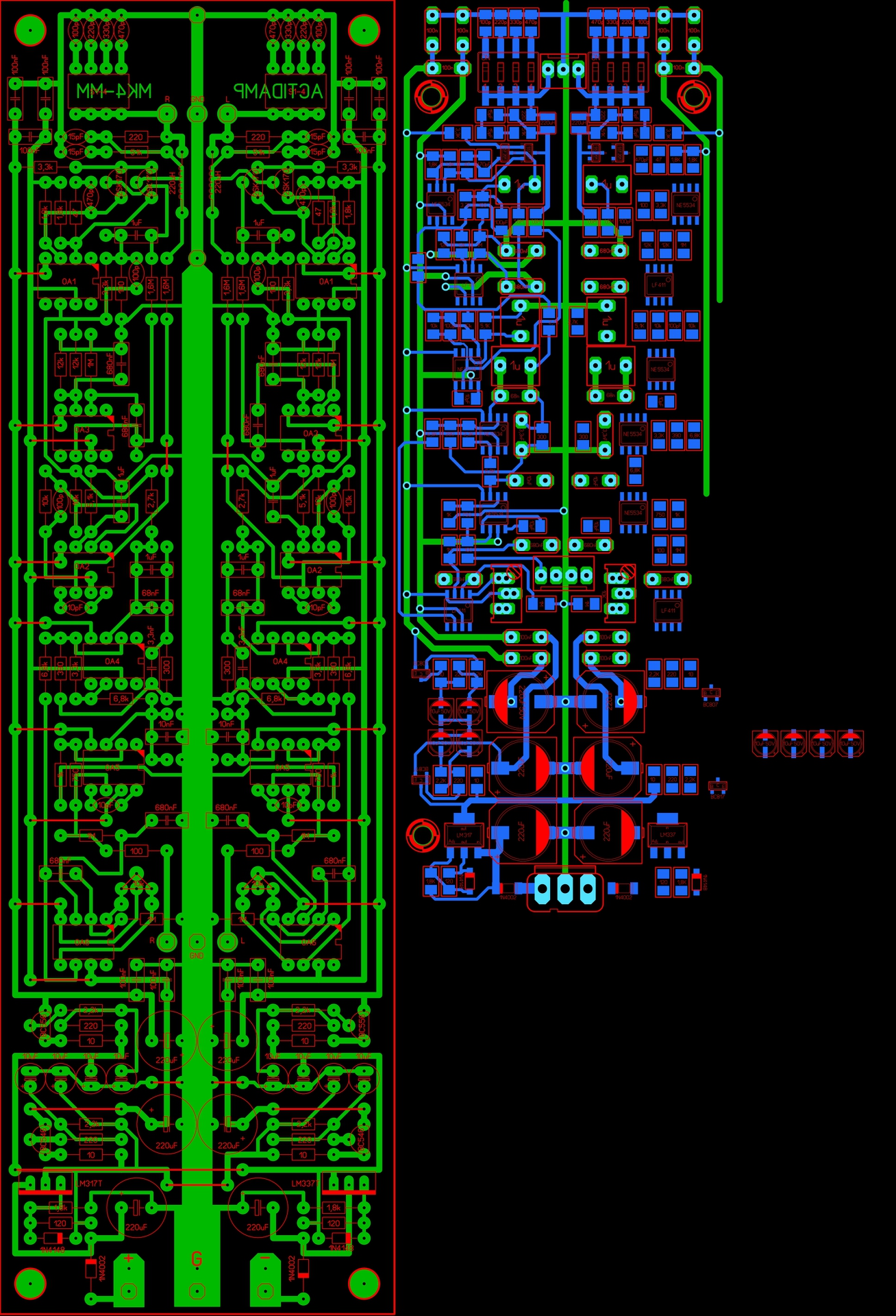

(#) simona hozzászólása Ápr 20, 2021 / 2

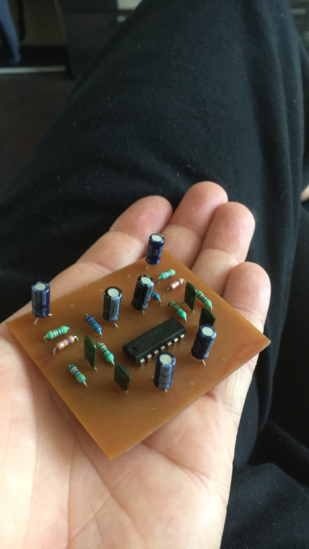

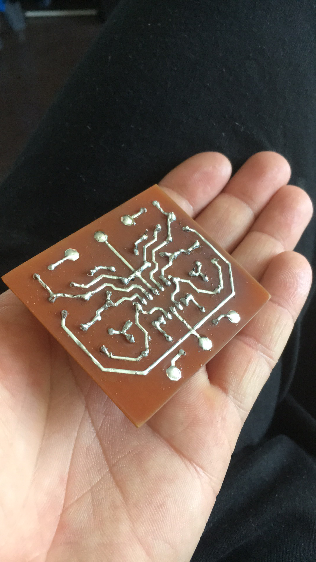

Sziasztok! "Abukodonozo" cikke alapján elkészítettem a RIAA korrektort, elsőre tökéletesen működött, így megosztanám Veletek a hozzá tervezett NYÁK rajzot, ha valaki szintén után szeretné építeni. Sikeres utánépítést!

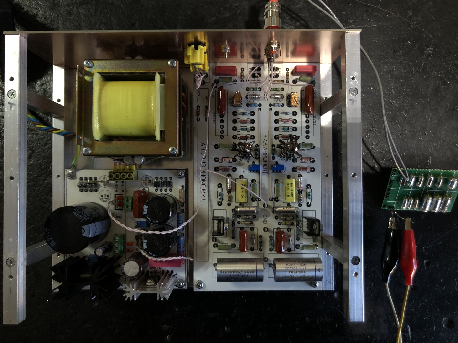

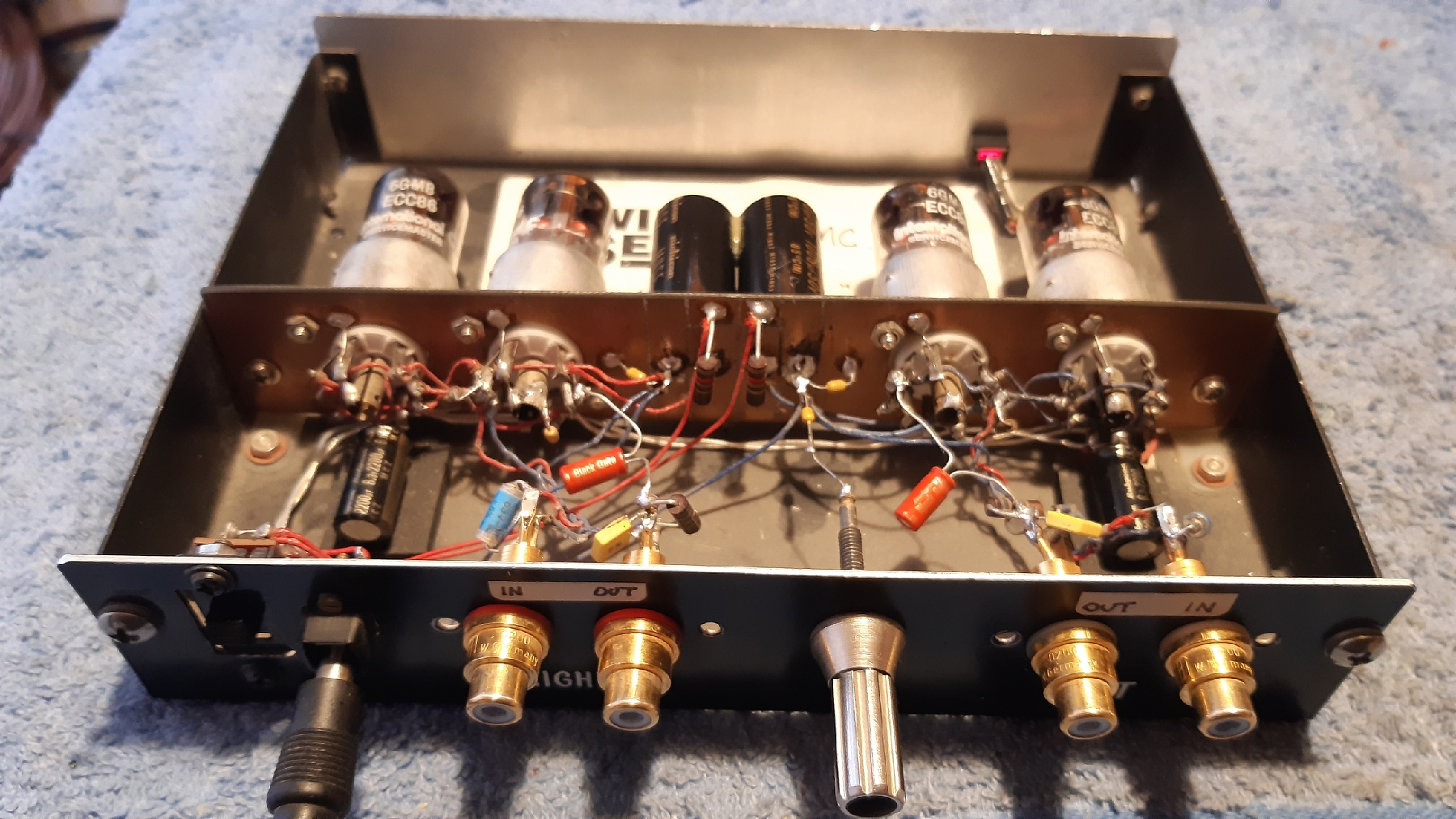

(#) tunerman hozzászólása Máj 9, 2021 / 3

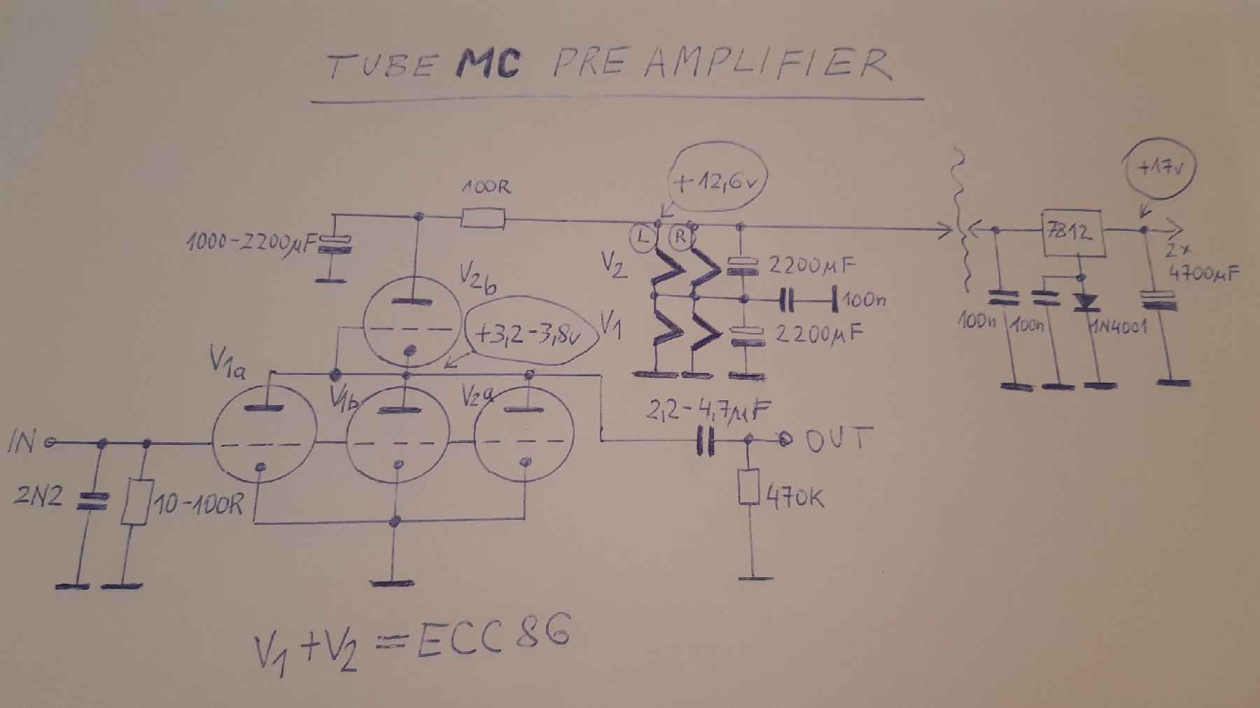

Mivel a RIAA korrektor szerves része (eléje van kötve) az MC pickup alacsonyszintű kimenőjelét erősítő "MC Preamplifier" - beteszem ide a saját fejlesztésű készülékem információit.
Több évtizeddel az elkészülte után visszakerült hozzám a - 2 darab ECC86 elektroncsővel - megépített Twin Servo tube MC preamplifier prototípusa, átnézésre és recapra. A munka elkészülte után csináltam néhány fotót róla, mivel nem sok hasonló látható a hifi világában
TJ.
A hozzászólás módosítva: Máj 9, 2021
(#) mek-elek válasza tunerman hozzászólására (») Máj 9, 2021 /
Nagyon tetszett az építési struktúrád!
Tanulságos az audiofil építőknek.
(#) compozit válasza tunerman hozzászólására (») Máj 9, 2021 /
Ez mitől " twin servo " ?
(#) tunerman válasza compozit hozzászólására (») Máj 9, 2021 /
Csak egy név, amit én adtam.
TJ.

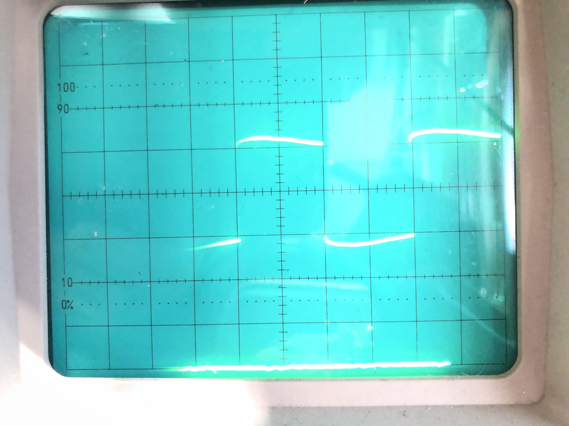

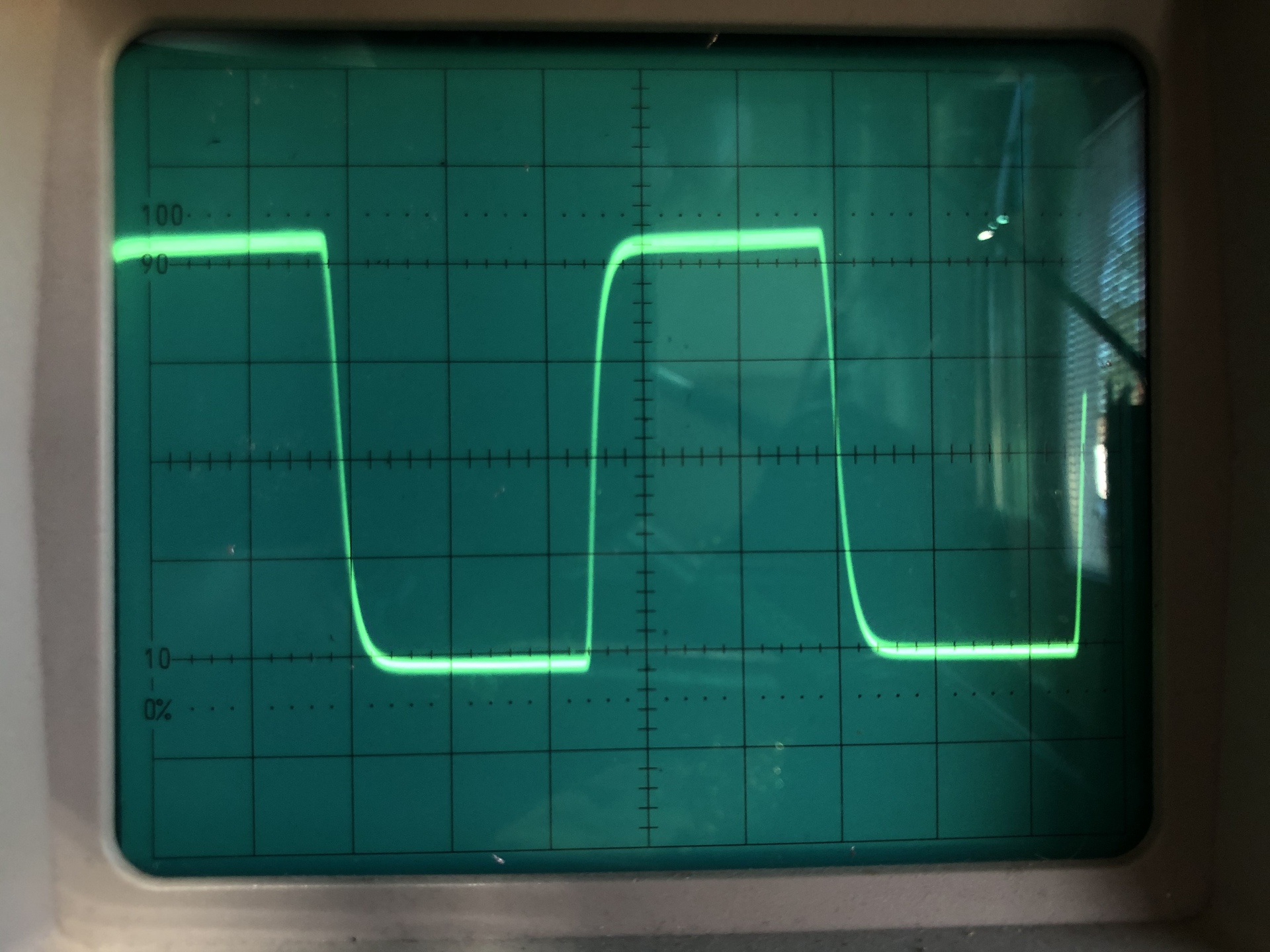

(#) TAttila77 hozzászólása Máj 10, 2021 / 7

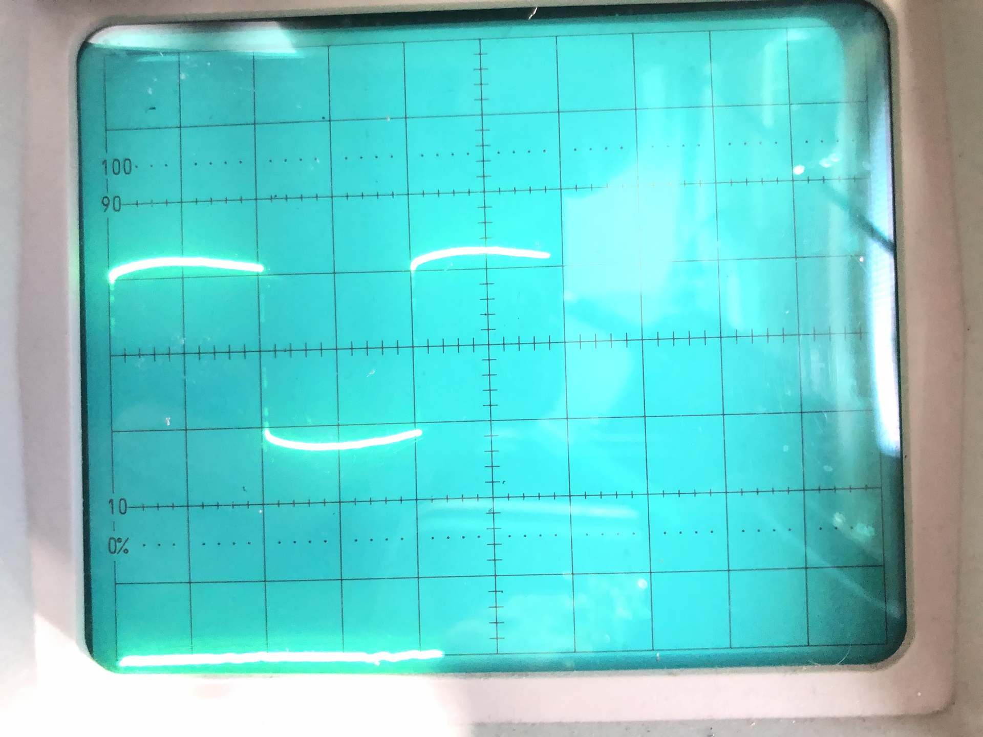

Készen vagyok a RIAA korrektorommal, már csak dobozán törpölök. CHZ Zoli féle Audio Research PH3 módosított változata, aki nem ismeri. Egy jó ideje már hallgatom. Eleinte szokatlan volt, de miután hangszedőt cseréltem meseszép hangokat hallgatok. Sajnos arról is be kell számoljak, hogy igen nehéz volt megépíteni, a működőképessége 4db ( nekem végül is 6db lett) J-feten múlt. Sajnos 4db 2SK170GR-t 40db-ból sem tudtam pontos egyformát válogatni, így még további kettőt kellett betenni. Nem tudtam beszerezni egyformákat. Majdnem feladtam emiatt, de jó barátom Zoli untig noszogatott, hogy ne adjam fel, majd kerül bele jó fet. Végül nagy nehezen a 2SK170GR kérdés is megoldódott és már azon veszem észre magam, hogy Shibata tűs MM és MC hangszedők után kutakodok. Nagy élvezettel művelem ezzel az LP hallgatást. Azóta már tekertem két féle MC trafópárt is sárga és kék M32 Permalloy magokra.
Itt van az 50Hz és 10kHz mérésképe. Sajnos az 50Hz-ről nagyon nehéz jó képet csinálni mobillal.
A hozzászólás módosítva: Máj 10, 2021
