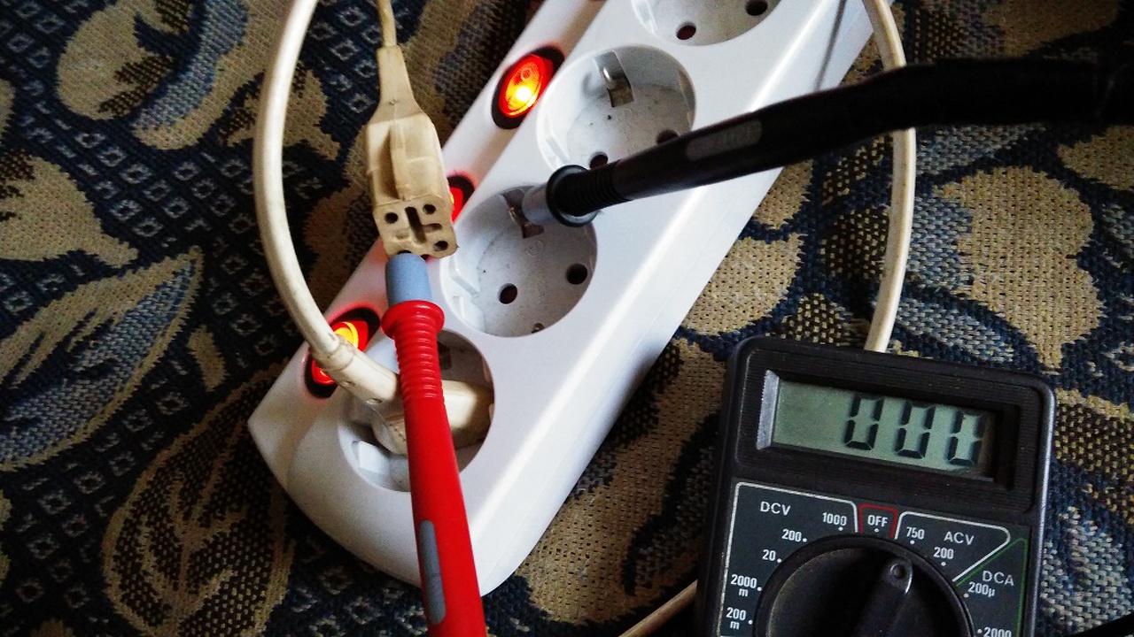

Egyvalamit viszont megismételnék. A lakás védőföldelése tökéletes, kérek mindenkit ezt feltételezze. Én kötöttem szét a védőföldelést bővítés miatt, akkor vettem észre hogy csípked a mikró. Nem kicsit csípked, mint egy gyengébb villanypásztor.Nem szívesen fogdosom. Hibás lehet a mikró, vagy nem, ennyi a kérdés? kösz
Mérd meg a folytonosságot a készülékház és a dugvilla védőérintkezője között. Ha nulla ohmot mérsz, akkor jó a mikró.
Földelés nélkül csíphet, a védőföld levezeti. Az előbb említett okok miatt csíp.
Csípésnél azért sokkal több, totál villanypásztor érzés. Kicsit soknak érzem.

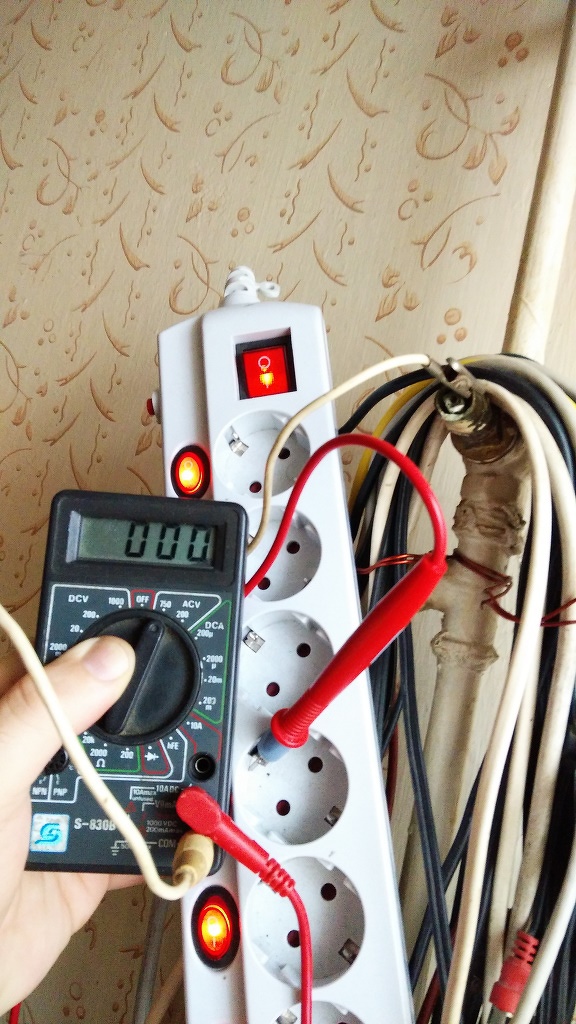

De lehet normális nem tudom, ez magas nekem, ezért is kérdeztem rá. Idézet: „Akkor az általam eddig látott épületekben, mindenhol csapnivaló a földelés” Igazat adok. Csatoltam 3 képet még az off végére zárásként. 1. kép: Védőföld-fázis 2. kép: védőföld-nullavezető 3. kép: védőföld-radiátorcső A lakásban két tv ment eközben, mindkettő kapcsitápos. Igaz, egyik sem az én szobámban, ahol mértem. (Köbzoli, én ellenőrizném azt a sárga védőföldelést.) A hozzászólás módosítva: Feb 23, 2015
Van, akit 40V már nagyon csíp, ez szubjektív. Mindent rendesen összedugva, üzemszerű állapotban nem szabad, hogy feszültség legyen a mikró háza és a védőföldelés között. Földeléshez mérőpontnak megfelel a radiátorcső. Ha ahhoz képest van mérhető feszültség a mikró házán, akkor hibás a védőföldje.
Az, hogy földelés nélkül ráz, az amiatt van, amit köbzoli is írt. De ezért van a földelése. Védőföld nélkül életveszélyes üzemeltetni a védőföldet igénylő készülékeket, tehát amit jelenségnek írtál, nem is üzemszerű állapot, mert nem volt bekötve a védőföldje.
Még tegnap a radiátor és a burkolat között is mértem,bekötött védőfölddel 0 volt, tehát a védőföldelésem jó.
Szétkötött védőföldeléssel viszont ugyanúgy mértem 20-40 között ingadozó potenciált a radiátor és a burkolat között. Ezek szerint elmondhatjuk hogy hibátlan a mikró, és ez normális jelenség. (?) Az hogy engem jobban csíp(ráz) a kelleténél az meg testi sajátosság. Kösz. A hozzászólás módosítva: Feb 23, 2015
Nem biztonságos, ha 70V csak úgy szaladgálhat azon a védőföldön.
Próbálj már ki valamit, egy nagy teljesítményű ellenálláson keresztül (pl. 200 Ohm/20W) földeld már le próbára a fázist egy pillanatra (mint mikor zárlatos egy készülék a fémháza felé) és mérj a védőföldre, meg a nullavezetőre. Vagy inkább a vízvezeték meg a védőföld közé. Mert ha nagyon felmegy a feszültség a földelő vezetéken, akkor olyan, mintha nem is lenne földelésetek... Belegondolni is rossz, mi van akkor, ha mosás közben bedöglik pl. a mosógép és kimegy a fázis a készülék házára, azt meg nem vezeti le a védőföld, mert nagy az átmeneti ellenállása.
Üdv! Azért mutat a műszer feszültséget mert X2 kondikat használtál, ezeket így ebben a formában nem alkalmazák. Kizárólag Y kondi használható ezek nem "szivárognak", a mikrókban is ilyenek vannak és a legtöbb a hasonló szűrővel szerelt készülékben.
