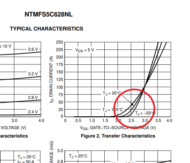

Az ellenállás és a zéner maradhat az eredeti, ugyanis a fet gate elektródon nem folyik áram, ezért MOhm értékkel is működne. A zéner pedig csak a fet gate átütés ellen véd, tehát 30V alatti feszültségű kell, mondjuk 10-20V közötti. Viszont egy másik problémára kell figyelned. Egyetlen LI-ION cella feszültsége kimerült állapotban akár 2,5V is lehet. Olyan fetre van szükséged, amelyik alacsony feszültségről már kinyit. Egy kommersz mosfet 4-5V, a logikai kapus 3-4V esetén tud teljesen kinyitni. Lehetőség szerint érdemes nagyáramú fetet választani kis terhelés esetén is, mert ezek relatív alacsony gate feszültségnél is annyira kinyitnak,ami már bőven elég egy ilyen készülék áramigénye esetén. A képen látható, hogy ez a fet még hideg télen is képes kinyitni 2,5V esetén, igaz csak néhány Amperrel terhelhető ilyenkor.
