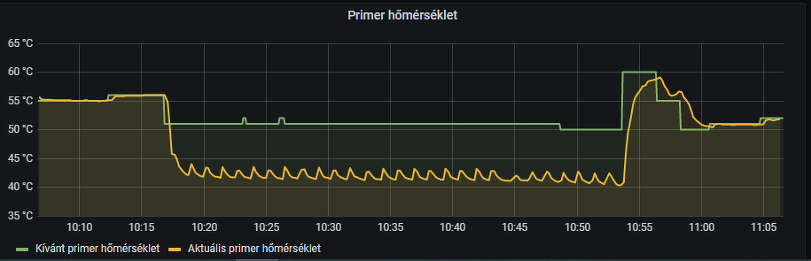

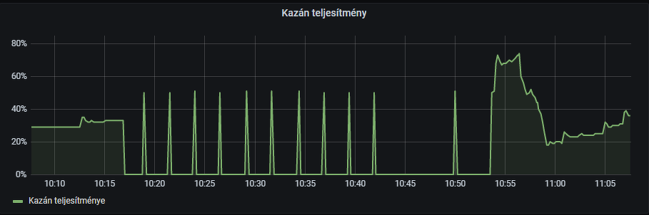

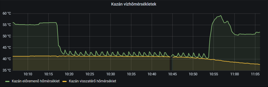

(#) pongiii hozzászólása Márc 18, 2021 /
Szúrnék be 3 képet, ezen látható hogyan viselkedik a kazán. Én azt gondolom, hogy ez így nem egészséges. Létezik, hogy kell egy minimum Delta T a Set point és az aktuális vízhőmérséklet között, hogy rendesen begyújtson? Begyújtás után rögtön le is áll, pedig ez még bőven a modulációs tartományán belül van. Onnantól indult el, hogy feljebb vittem a vízhőmérséklet Set pointot 60 fok körülire, majd aztán 2 lépésre visszaraktam az eredetire, így elindult. Képen is látható, hogy mikor visszaraktam, az eredetire a set pointot, akkor lement 19-20% teljesítményre, ez még a modulációs tartományon belül van, tehát ezzel is el kellett volna indulni véleményem szerint.

(#) Inhouse válasza pongiii hozzászólására (») Márc 18, 2021 /
Szuper! Mivel lehet ilyen adatokat kinyerni? Simán a panel szervízcsatlakozóján keresztül?
Milyen fura az elsőn, hogy az előremenő görbét semennyire sem követi a visszatérő, sőt.
(#) pongiii válasza Inhouse hozzászólására (») Márc 18, 2021 / 1
Buszrendszren "Tartozékként szállított távvezérlő" ponton, azaz openthermen. Saját készítésű vezérlő beszélget a kazánnal, aztán az adatokat adatbázisba rögzíti és webszerveren meg megtudom így jeleníteni. Azért nem követi, mert egy 1000Les puffer tárolót fűt, ott lassabban változnak a dolgok
