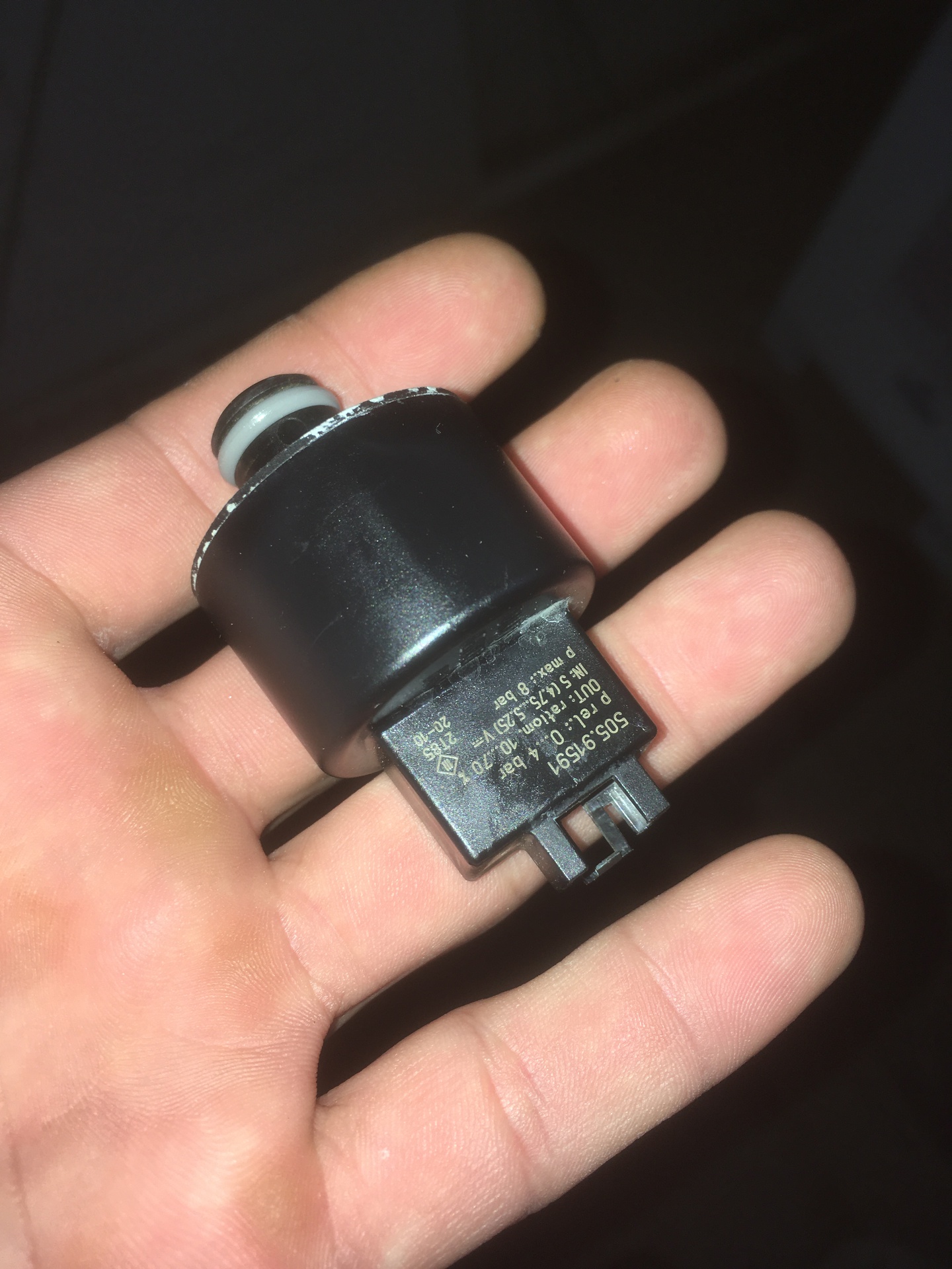

(#) Studioworks hozzászólása Ápr 3, 2021 /
Úgy vettem észre hogy a rendszer feltöltés csak a fütéshez szükséges. A melegvízhez nem.
Most üres a rendszer üres állapotban is ha rákapcsolok a fütésre 3,6 bar ami több mint az általam olvasott 3. (levegőt fúj kifele a fűtési nyomás érzékelő) Feltöltött rendszernél a jelenség ugyan ez csak a levegő helyett víz csöpög a fűtési nyomás érzékelőtől.
Na viszont tágulási tartály az szerintem nincs és a kazánban sem található csak ahogy néztem lehet hozzá venni.Bár a szerelő sem említette hogy kellene, mert akkor lenne , érdekes.
Érzékelőt mellékeltem képekben.

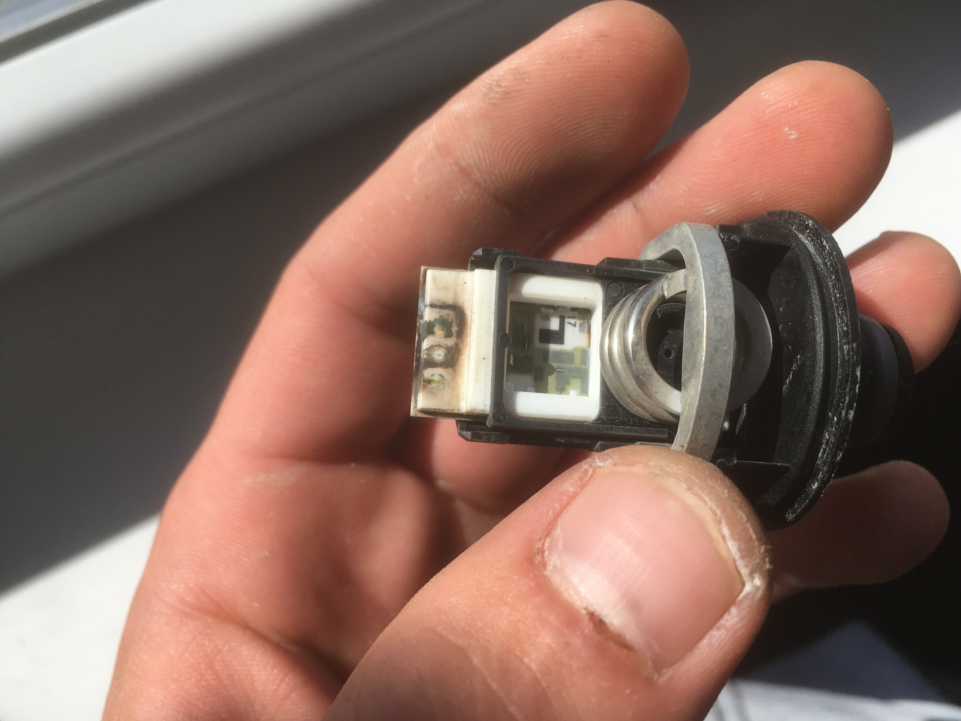

(#) VIM válasza Studioworks hozzászólására (») Ápr 3, 2021 /
Szia! Nézzél bele a nyomásérzékelő csatlakozásába nem e van benne valami idegen anyag ami a gyártás során került oda és az érzékelő behelyezésekor nem engedi a tömítést felfeküdni a felületre. Ha nem találsz ilyesmit, akkor próbáld meg az érzékelőről levenni a tömítést és tekerj a vájatba néhány menetnyi teflon szalagot, majd rakd vissza tömítést és szilikonzsírral vagy vazelinnel kend be a felületét, majd nyomd be a helyére és rögzítsd a villával. Talán csak éppen ennyi híja van a tömítetlenségnek.
A tágulási tartálya a hátfalán van amire az egész kazán van felakasztva, 8 literes. Azt nem értem, hogy minek a hőcserélő egy kondenzációs kazánhoz és egy iszapleválasztó? Úgy reklámozza a gyártó, hogy ezek nem kellenek hozzá a kazántest kialakítása miatt ami alu öntvény rézzel bélelve. A szerelés kivitelezése .... hát ... nálam hamar kerítésen kívül találták volna magukat.
A nyomásérzékelő a csatlakozó részénél csopög nézegettem ahova a 3 eres dugalj menne bele jó most üres a rendszer most csak a levegőt fújja ki
Már kezdésnek az egyik cső úgy lett odatelepítve, hogy a kazán elejét nem lehetett leemelni mert a feléig fellógott (mitha egy sütőajtó elé odatennék egy oszlopot), ezt meg persze előre kihúzom majd leemelem .de hát oda rakta a csövet a szerelő így nem lehetett kiforditani Lett neki aztán szólva lefele fodította 90 fokos csövet úgy már rendben volt.
De hogy erre logikailag miért nem lehet gondolni

(#) Studioworks válasza jpuskas99 hozzászólására (») Ápr 3, 2021 /
Nyomásérzékelő 2x lett cserélve 2 hét alatt vadi új gyárira. A garanciát vállaló üzembehelyező hozta/cserélte. Nem is hiszem hogy az biztonsági szelep csak egy érzékelő hogy kiírja a készülék a benne rejlő nyomást.Viszont most van ebből a nyomásérzékelőből 2 szabadon egy meg ugye a kazánban .A 2 kiszereleltből az egyiken könnyebben (a régebbin) az 1-2 hete cserélten nehezebben, de át tudok fújni.
(#) VIM válasza Studioworks hozzászólására (») Ápr 4, 2021 /
A háromból egyet csak kibeleznék, hogy hol ereszti keresztül a vizet. Nincs mit vesztened.

(#) Studioworks válasza VIM hozzászólására (») Ápr 5, 2021 /
Megtörtént
Ott a rugó közepén vagy egy pici lyuk .
Aztán tovább mentem az a tömítés olyan fura
A képek nem tudom mennyire adják át
