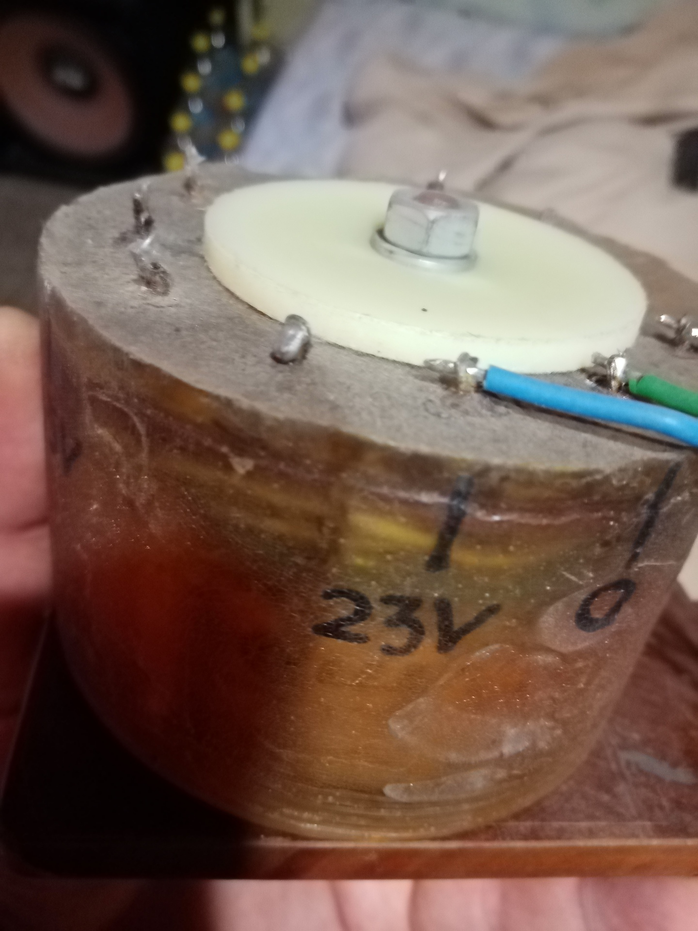

(#) Dióda hozzászólása Ápr 4, 2021 /
Öregrókákat kérdezném aki már látott ilyesmit.
Műhelyben bogarászva találtam egy régi beag trafót (toroid).
Ez melyik beag készülékben lehetett esetleg a tipusát nem tudja valaki?
(#) Ge Lee válasza Dióda hozzászólására (») Ápr 4, 2021 /

(#) Dióda válasza Ge Lee hozzászólására (») Ápr 4, 2021 /
A kiöntésen keresztül látszik a beag logó.
Szét kotorom a net-et de nem tudok rájönni miben lehetett.
Érdekes a feszültség érték is rajta mert van 2x15volt és 2x23volt.
A hozzászólás módosítva: Ápr 4, 2021
Megcsiszkáltam hátha jobban látszik mi van ráírva.
Nehezen lehet a kiöntésen keresztül kivenni de talán th109 vagy th094 a trafó tipusa de erre sem találok semmit. 2x15v + 2x20v ennyi amit le tudok olvasni róla.

(#) tothbela válasza Dióda hozzászólására (») Ápr 4, 2021 /
Elképzelhető, hogy bár a trafó gyári Beag, valaki saját kezűleg öntötte be.
(#) Dióda válasza tothbela hozzászólására (») Ápr 4, 2021 /
Könnyen elképzelhető dolog. Hozzám már így került.
Van vele egy merényleti tervem csak jó lenne tudni róla valamit .
Addig nem merem beüzemelni ahová szánom amíg nem tudok róla semmit.
Tovább csiszmáloktam a kiöntést így már látható hogy th1094 a jelölése.
Sajnos a net-en semmit sem találok erről.
Mit szeretnél megtudni róla azon kívül amit meg lehet mérni? Ha találnál is bármit róla, az legjobb esetben is csak a terhelhetőség lenne, mert menetszámot csak akkor adnak meg ha valami készülék szervizdoksija netán kitér rá.
Nem tudom mi a célod vele, de még ha ingyen is van, jobban jársz egy olyannal amit valahol megkapsz nagyon olcsón (1500-2500/db-ért is vannak már), mert arról le tudod bontani a szekundert és a szigetelést, ki tudod venni a hőbiztit ami képes néha ok nélkül is megnyekkenni, tudod impregnálni a primert (hogy ne legyen később menetzárlatos), tenni rá új szigetelést és olyan szekundert amilyet csak akarsz. De még kimenőt is tekerhetsz belőle.
Engem pont a terhelhetősége érdekelne.
A fesz ami van rajta teljesen megfelelő csak tudnom kellene hogy mennyi áramot tudhat.
Mennyi a primer ellenállása?
15,3ohm.
Mértem régebben párat:
80VA - 18,5 Ω
100VA - 13 Ω
160VA - 8 Ω
200VA - 5,5 Ω
300VA - 4 Ω
Akkor 80-100watt közötti.
Perfecto.
