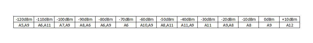

Van egy szignálgenerátorom és abban a kimenő jel szintet egy 14 tagú isostat kapcsoló sor végi, a mellékelt ábra szerint. Ha jól néztem akkor nem egy túl bonyolult az a kapcsolósor. A gondom az, hogy ez az siostat kapcsoló sor időnként megrohad, nem kapcsol. Vagy egyáltalán nem kattan a relé vagy kétszer kattan, gondolom ki-be. Nemrégiben volt javításon, de már megint jelentkezik a bizonytalanság 1-2 kapcsolónál és csak idő kérdése, hogy mikor rohad le megint.
Ezt a kapcsolósort szeretném valamivel kiváltani. Gondoltam 3 állású kapcsolókra amelyek kis reléket kapcsolgatnak, viszont egy dolgot nem tudok megoldani: az isostat-nál ha benyomok egy gombot az kidobja a másikat. Tehát a következő lehetőségeket látom:
- mi van akkor ha pl 2 db isostat-ot nyomok be egyszerre ?
- kiváltom az isostat kapcsoló sort valami kapcsoló + relé + elektronika kombinációval
- szenvedek tovább - ezt nem szeretném

(#) Hp41C válasza Sehol hozzászólására (») Ápr 7, 2021 /
A részletet tanulmányozva: 5V -os CMOS logikai kapuk bemeneteire mennek a kapcsolóról a vezetékek.
Ötlet: Egy mikrokontroller el tudja látni a kapcsolósor feladatát. A használni kívánt csillapításnak / erősítésnek megfelelő kódot kell kiadni 8 vezetéken. A kontroller programjával megvalósítható, hogy mindig a kacsolósor megfelelő állásának megfelelő vezetékek legyenek alacsony szinten. Megoldható az is, hogy a kiválasztott beállítás egy kijelzőn megjelenjen. Elég lehet két nyomógomb: fel - le. Sőt még távvezérelhető is lehetne...

(#) hg6dab válasza Sehol hozzászólására (») Ápr 7, 2021 /
A5-től A12-ig levenni a csatlakozó vezetékeket, az Isostat eredeti áramköreit dupla váltó relékre
megépíteni. A relék vezérlése lehetne az eredeti Isostatról, LED visszajelzéssel. DC jelek kapcsolgatásánál kevésbé jön elő a kontakthiba, mint mV-os, mikrovoltos jeleknél.

Pl. ez egy elég egyszerű megoldás, bár nem pont erre, de éppen 14 bemenet közül akart választani az illető. A relék 2 záróérintkezősek legyenek, mert 1-2 kell az eredeti funkcióhoz, vannak benne LED-ek is, hogy lásd az állást.
Az állásokban ezeket a kivezetéseket kell testre húzni:

(#) Skori válasza Sehol hozzászólására (») Ápr 8, 2021 /
Ahogy nézem 8 bemenet van amelyeket különböző kombinációban kell L szintre húzni.
Az, hogy ne legyen szükség kétáramkörös kapcsolókra sima diódákkal megoldható. Tehát egyetlen záróérintkező, két darab diódával két különböző pontot is L szintre tud húzni.
Innentől meg egy sima egytárcsás jackley kapcsoló is használható, vagy kiváltható valamilyen elektronikával +nyomógombokkal (ami 2...3 digitális CMOS IC-vel is könnyedén megoldható).

(#) VJ72 válasza Sehol hozzászólására (») Ápr 8, 2021 / 1
Kipróbáltam két gomb esetén nincs kimenő jel.
A hátsó csatlakozóról vezérelhető az osztó a C3-C10 pontok testelésével, mellékelem a gépkönyv ezen részét. Az előlapi osztó gombjai legyenek kiengedett állapotban.
