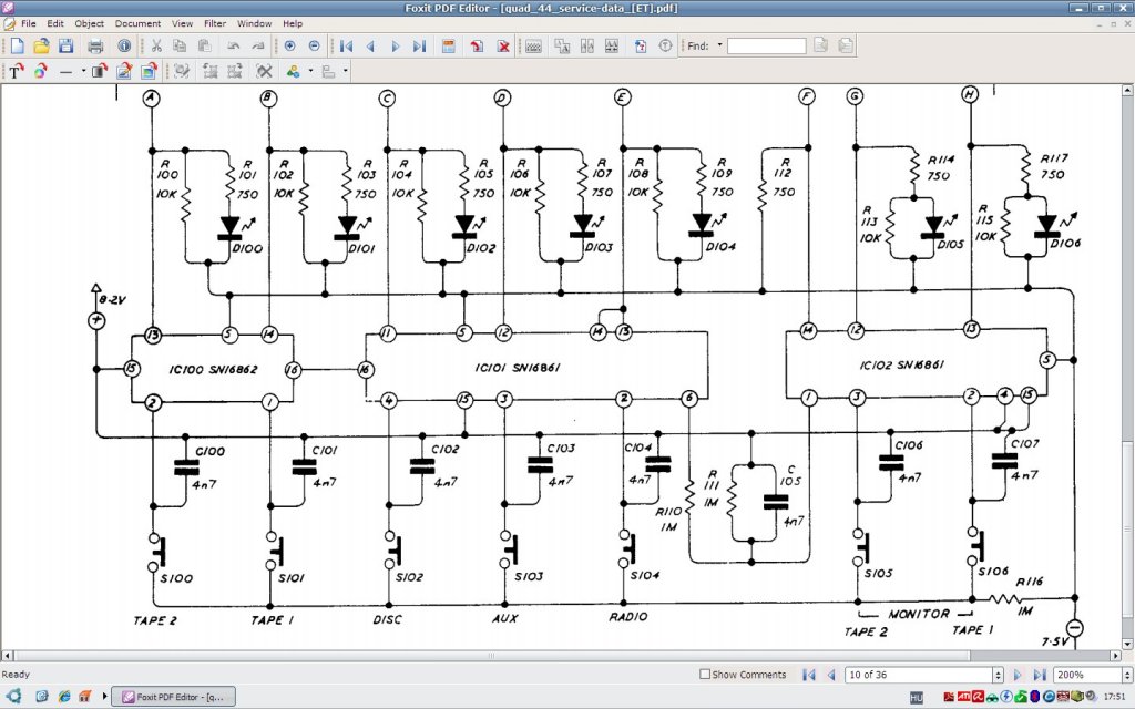

Az alábbi bemenet választót építettem meg.
Sajnos nem működik megfelelően.
Úgy kéne működnie, hogy ha bármelyik bemenet aktív, a hozzátartozó led is világít. Ha megnyomom a "Monitor" gombot, akkor a visszajelző led is világít. Eddig rendben működik. Ha megnyomom bármelyik másik bemenetválasztó gombot a "Monitor" -nak deaktíválódnia kell és a visszajelző lednek el kell aludnia. Addig minden rendben van amíg a "Radio", "CD/Aux" "Phono" bemenetre kapcsolok. Rendesen deaktiválja a "Monitor" gombot.
De ez a hatás nem érvényesül egyik "Tape1/Tape2" feliratú gomb megnyomása esetén sem.
Mi lehet a probléma?
Valakinek valami ötlete?
(#) Sebi válasza aulac hozzászólására (») Ápr 5, 2012 /
Adatlapod van? Mert lehet, hogy nem is így van kitalálva, csak Te ezt szeretnéd, hogy így működjön. A 861 és a 862 közt a 16-os lábakon át mehet a jel, ami kaszkádolja a két IC-t, de ha a tape 1 és 2 kiüti a cd, aux, vagy radio bemeneteket (mint egy egymást kiváltó nyomógombsor), akkor az is működik.
Lehet, hogy a - rendszer filozófiája szerint - monitorozni csak a tape 1, 2-t lehet...

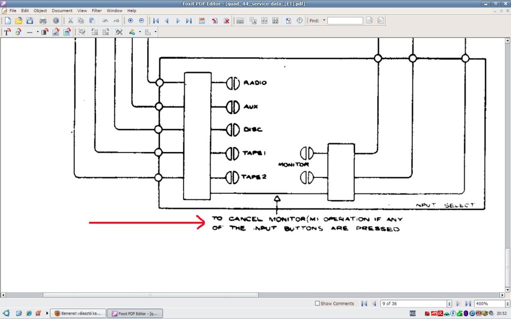

(#) aulac válasza Sebi hozzászólására (») Ápr 5, 2012 /
Pedig a blokkdiagram szerint így kell(ene) működnie.

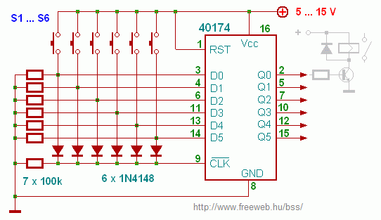

Srácok! Kellene nekem valami egyszerűbb, kapcsolású áramkör, ami 14sztereó bemenet közül egy sztereó kimenet kiválasztását teszi lehetővé közvetlen elérésű nyomógombokkal. Funkcionálisan olyan, mint hajdanán az Isostat kapcsolósor, csak most reléket kellene kapcsoltatni.
A 40174-et nem lehet sorolni?

(#) reloop válasza szamóca hozzászólására (») Jún 23, 2013 /
Szia! Remélem elég egyszerű:
A PNG-t lecseréltem JPG képre.
A hozzászólás módosítva: Jún 24, 2013
(#) szamóca válasza reloop hozzászólására (») Jún 24, 2013 /
Hogy ez milyen ötletes megoldás! Köszi!
(#) reloop válasza szamóca hozzászólására (») Jún 24, 2013 /
Ezt csak úgy találtam "audio input selector" keresésre, remélem a gyakorlatban is működő képes. Szemre annak látszik

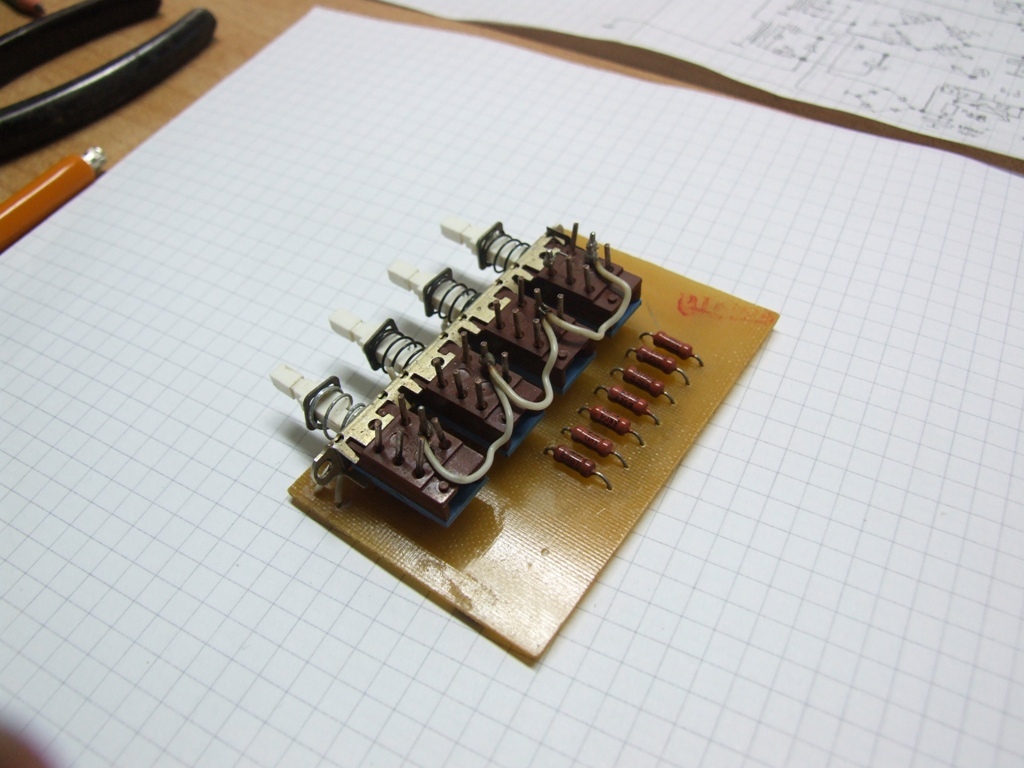

Egy egyszerű bemenetválasztót szeretnék 4 bemenetre. A képen látható Isostat-al meg lehet oldani? Természetesen sztereó kell. Egyébként hol lehet rá gombot venni?

(#) CHZ válasza kérdező hozzászólására (») Nov 17, 2013 /
Megoldható, de nem javasolnám.
Egyszerűbb megoldás, forgókapcsolóval reléket vezérelni, relék közvetlenül a bemeneti csatiknál. Vezetékezése is egyszerűbb, hosszabb távon is megbízhatóbb.

Az Isostat-tal mi a baj?
(#) szamóca válasza kérdező hozzászólására (») Nov 17, 2013 /
Bizonytalan a kontakt. Könnyen oxidálódik, kopik.
(#) kérdező válasza szamóca hozzászólására (») Nov 17, 2013 /
A forgó kapcsolóval meg lehet oldani relé nélkül? Ha már mindenképp relé, akkor csinálnék egy érintőkapcsolót, olyat, mint amit néhány TV-be is tettek.
Ha jó minőséget választasz igen. Az SAS vezérlőket nem tudom árulják-e még?
Isostat minőségétől eltekintve is csak hátrány közvetlenül bemenetek kapcsolására.
Mivel minden bemenetet külön kell hozzá vezetékezni.
Forgókapcsolóval, de akár Isostat kapcsolóval is jobb megoldás, ha relét alkalmazol, közvetlenül a bemeneti csatlakozóknál. Így csak jobb/bal csatorna jelét kell csak a potihoz huzaloznod, nem kell minden bemenetet a kapcsolóhoz vezetni és innen a hangerő potméterre. Sok problémát elkerülhetsz, kevesebb zaj, recsegés elkerülhető, szebb kivitelezés...
