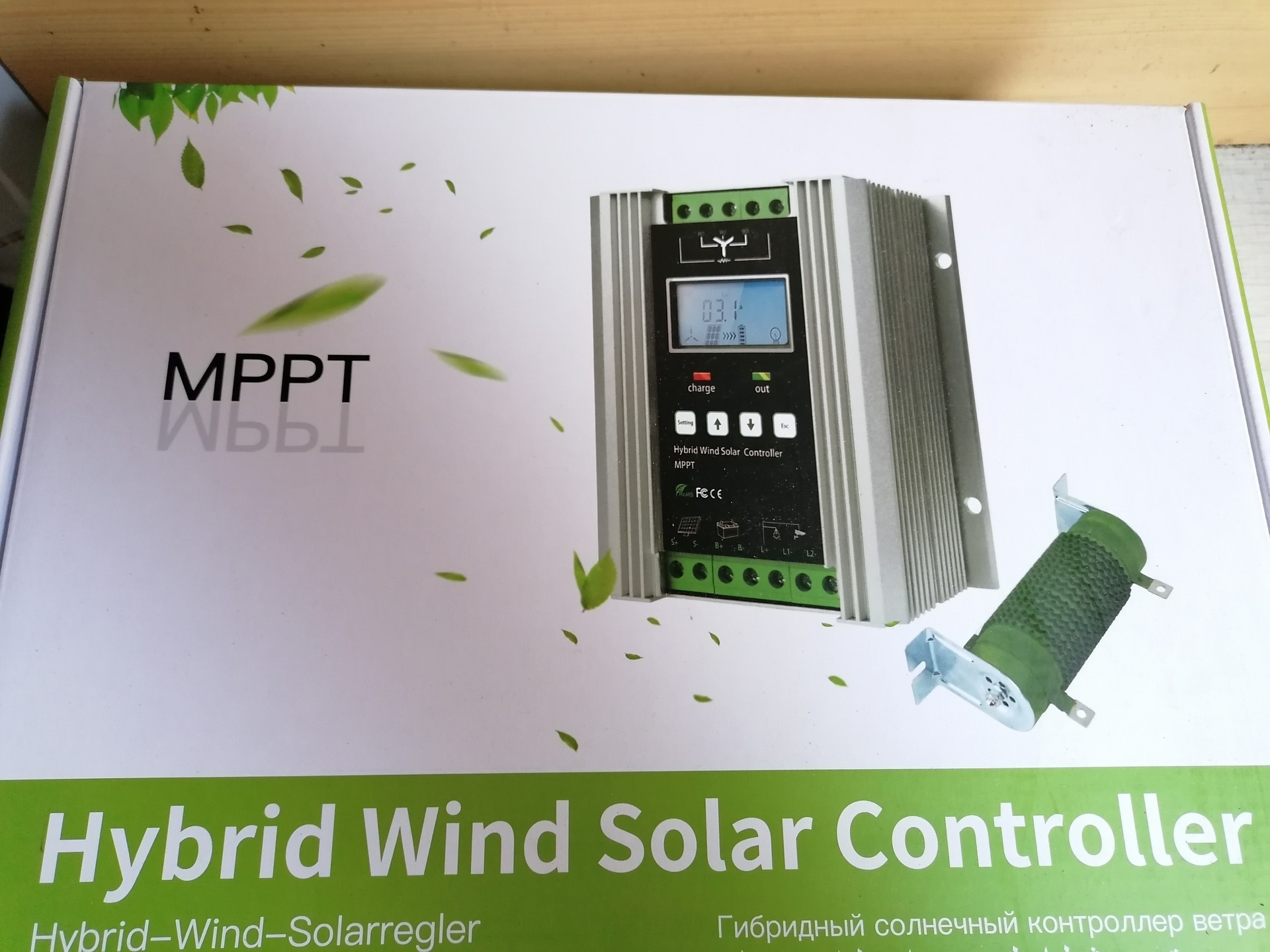

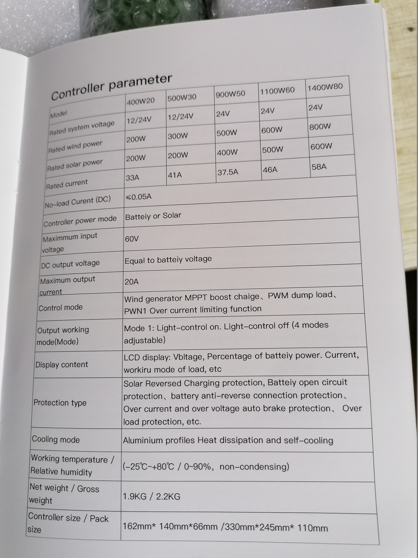

Adott egy komlett napelemes 12V rendszer, mely áll egy 300w napelemből, a mellékletben található töltésvezérlőből és 2db. 12V/110AH munkaakkuból. Szeretnék a rendszerről alkalom szerűen rövid ideig üzemeltetni egy 12V 25A szivattyút. A mellékleten látszik hogy a vezérlő kimeneti terhelhetősége 20A, így oda nem szivesen kötém! Az lenne a kérdésem, hogy közvetlen az akkura köthetem-e a szivattyút a vezérlő esetleges károsodása nélkül?
Köszönöm
(#) kendre256 válasza Kriszke hozzászólására (») Ápr 7, 2021 / 1
Kötheted közvetlenül is az akkura (nekem is így működik a rendszerem). Ha a terhelést közvetlenül az akkura kötöd, az akku mélykisütés elleni védelme nem működik. Ha a védelmet meg szeretnéd tartani, a kimenettel kapcsolhatsz pl. egy autós relét, és azon keresztül kötheted az akkura a szivattyút. Így a védelem is megmarad, és a vezérlő sem megy tönkre a motor nagy áramától. Arra figyelni kell, hogy az akku melyik pontját kapcsolja a vezérlő. Én eddig olyan szolár vezérlőket láttam, amelyiknél a pozitív volt közös, és a napelem, akku, terhelés negatív pontjai voltak kapcsolva. De ez gondolom a vezérlőd doksijában le van írva, vagy kiderül az ábrákból (na meg ki is lehet mérni).
