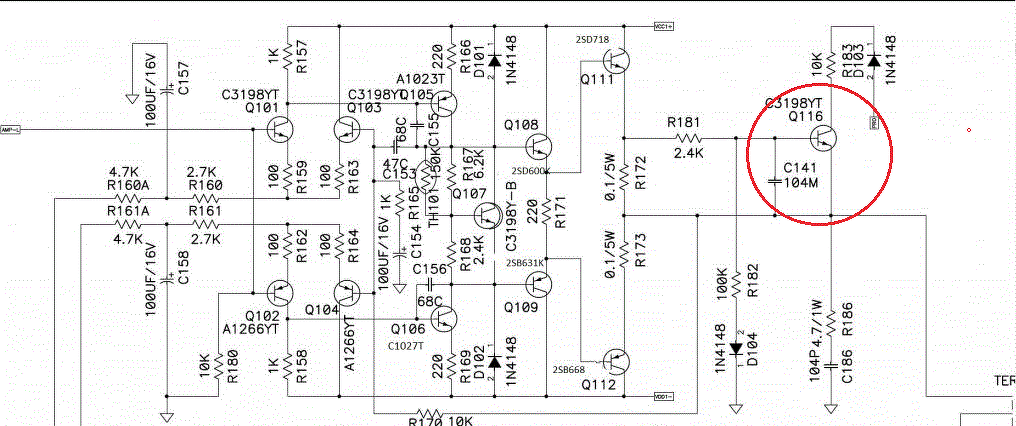

(#) reloop válasza Szegedi Sándor hozzászólására (») Okt 11, 2020 / 1
Ezek a végfokok elég egy srófra járnak, ehhez a kapcsoláshoz valószínűleg nagyon hasonlít.
A linken Q116 a túláram figyelő. Ha a jobb csatornát vezérelve feszültségváltozást észlelsz a védelemnek feltételezett átkötésen, akkor itt fogjuk a hibát keresni.
Mivel a jobb csatorna nem mutatott túlterhelést, a példában szereplő Q116-ra és a D104-re terelődik a gyanú.

(#) Szegedi Sándor válasza reloop hozzászólására (») Okt 20, 2020 /
Helló.
Most jutottam odáig, hogy tovább tudjak méregetni az erősítővel kapcsolatban. A hangszórót sorba kötöttem egy 42 ohmos ellenállással, ez az ellenállás kb 5 wattos lehet. Az autó erősítőben a védelemnek feltételezett átkötést a táp oldalán kiforrasztottam, szóval csak az erősítő oldaláról van beforrasztva és egy multimétert kötöttem rá. Az autó erősítőt egy H4-es halogén izzóval sorba kötve kapott áramot. Az erősítő szólt, nem oldott le. Az izzó fel sem villant, az ellenállás viszont melegedett, kézzel még simán tudtam fogdosni, szóval olyan 40 °C körül lehetett. A multiméter meg a védelmi átkötésen hangerőnek megfelelően feszültséget produkált, alacsony hangerőn 1-2 volt, nagyobban 7-11 volt, a zene ütemével változott a feszültség.
(#) reloop válasza Szegedi Sándor hozzászólására (») Okt 20, 2020 / 1
Mivel nincs pontos rajzunk, keress a mellékelt ábrán bekarikázotthoz hasonló funkciójú tranzisztort mindkét csatornánál és cseréld őket, ha jónak mutatkoznak, akkor is.
Jó helyen keresgélsz, ha ezen tranyók eltávolítása után az előbbi tesztkapcsolás a védelem átkötés vissza helyezését követően is működőképes marad.
Rendben. Nagyon szépen köszönöm az eddigi segítségedet. Ez a kapcsolási rajz szerintem csak alkatrésznevekben tér el attól amit nézegetek, valami ilyesmi lehet az is.
Valószínűleg sokára fogok jelentkezni ismét a beszerzés miatt.
Pont ez a c3198 a típus is.
Pótolható például BC639-cel.

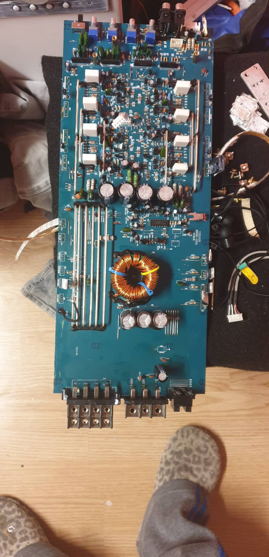

Üdv csoport tagok nekem lenne egy problémám amiben kellene egy kis segítség tőletek egy autó erősítő szervizelésebben a modell száma konick vsr 1005 (720W)
a probléma az lenne hogy az alkatrészek lábai el törtek a sok ki és bevétel közben! (igy kaptam) azzal a problémával hogy bekapcsol megy rendesen és ki villan a indikátor led és letilt.
az alkatrészeket amit itthon webshop is beszerezhető lenne vagy milyen alkatrésszel lehet helyettesíteni?
A készülékhez sehol nem találtam kapcsolási rajzot. ezért tanácstalan vagyok!
alkatrész listája
CEP75N06 -N CSATORNÁS MOSTFET TO-220 60v/87a (IRFB7545PBFMOSFET, N Channel, 60 V, 95 A, )
fr1003c-FR1003a 200V 10A Schottky dióda TO-220 200v 10a (közös anódos közös katódos kellene.)
TRANZIZTOR TIP35-36C 50V-25A 125W ennél nagyobbat szeretnék ha van.
TRANZIZTOR C945 GR331 4db (C945 2SC945)-helyettesítő ebből az egyik fordítva van betéve

(#) reloop válasza istvá1997 hozzászólására (») Okt 21, 2020 /
Üdv! Kéne egy felülnézeti kép a panelről.
Az említett hibát pont a bejegyzésed előtt tárgyaltuk, a hozzászólás fejlécében lévő kettős-jobbra nyílra kattintva visszakövetheted.

Hali rendben itt vannak a képek !
egy diódat a márt kivettem, lemértem és zárlatban van mint két irányban
1N5402
Remélem segítenek a képek
(#) reloop válasza istvá1997 hozzászólására (») Okt 21, 2020 / 1
Jó eséllyel ez is egy általános végfok.
Először kizárólag a táppal kéne foglalkoznod.
Az erősítő mind a négy csatornájából távolítsd el a végtranzisztorokat!

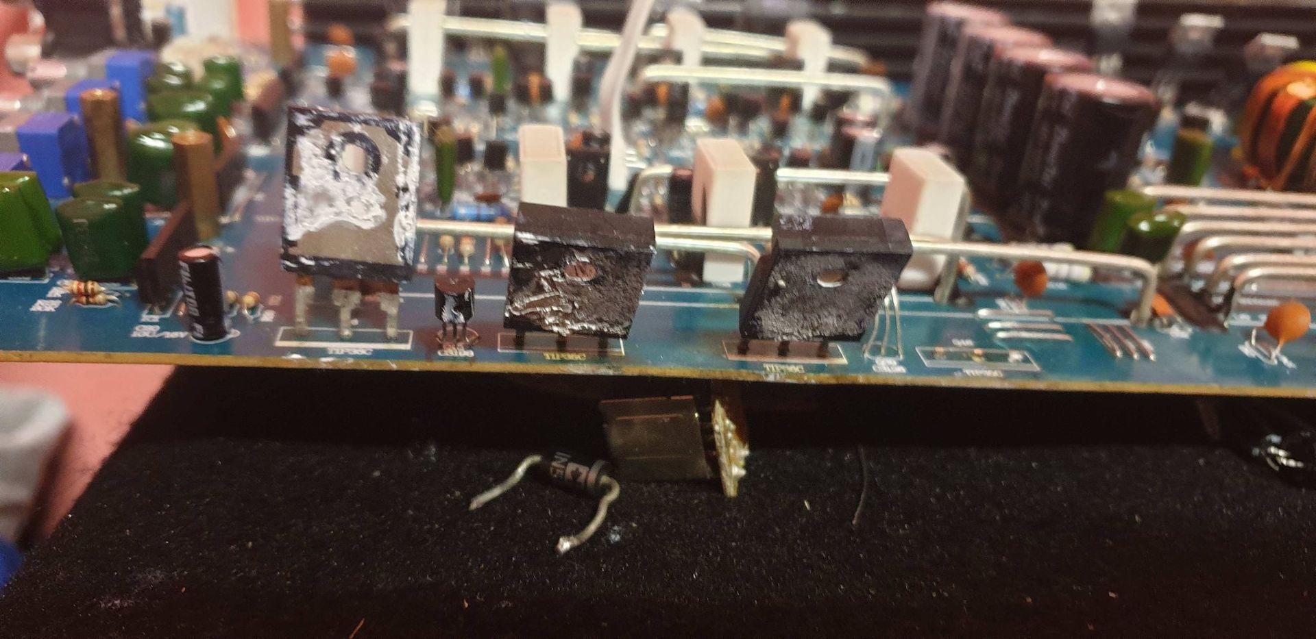

(#) istvá1997 hozzászólása Nov 5, 2020 /
Helló! szeretnék segítséget kérni nekem lenne egy konic VSR1005-ős erősítő (kapcsolásirajz hiányában) !
a problémám az lenne hogy van Kapcsolóüzemű tápegység IC
és ott van egy TL494CN nagyon melegszik zárlatos lehet, de mitől.? kezd túl nőni rajtam ez javítás! mellette van egy kondenzátor az is melegszik nagyon! mi lehet a probléma nagyobb áramot kapna az ic? előre is köszönöm a segítséget..

(#) dB_Thunder válasza istvá1997 hozzászólására (») Nov 6, 2020 /
Elég sok kondi van mellette, abból melyik?
Nem lehet hogy az ic zárlatos fetekre dolgozik, azért melegszik?
De simán lehet, hogy az ic is kipurcant, fordított táptól, zárlattól..

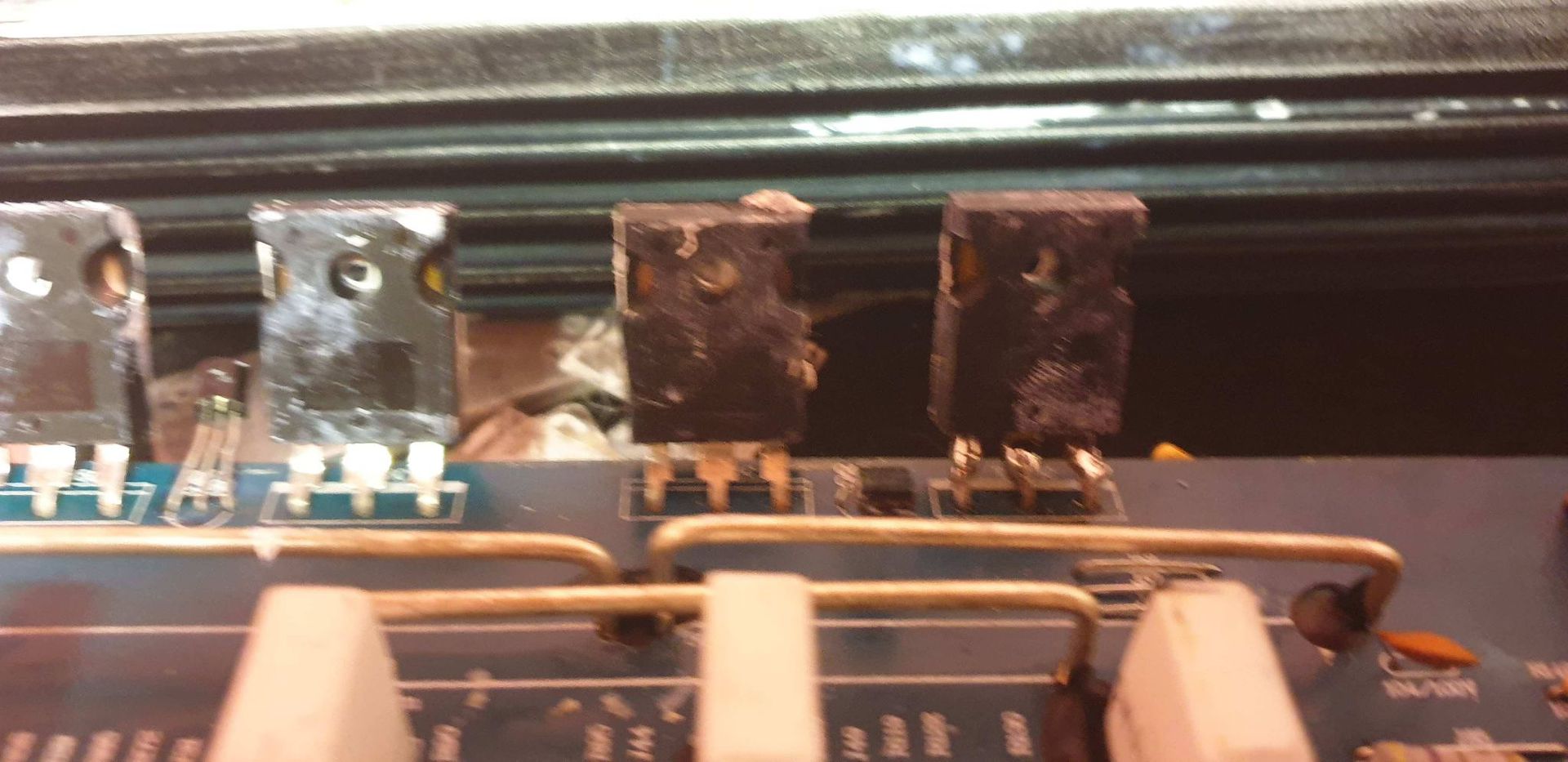

(#) istvá1997 válasza dB_Thunder hozzászólására (») Nov 6, 2020 /
Igen kim értem és megint zárlatos, a fett nem tudom Acc 12V akkuval teszteltem.
És melegszik a fett is, forrasztási pontokon nincs zárlat egy(BC639)- tranzisztor csere után bekapcsolt az erősítő, protekt ledd kivallat és leégett a fett az ic füstölni kezdett hogyan lehetne meg oldani a toroid trafóval hajtani az [u][/u]erősítőt ?
Fetek ki, ic csere, meghajtó tranyók is szerintem zárlatosak, így az is csere.
Ha megvan minden halott félig"sem"vezető, akkor szkóppal ellenőrizni, hogy megy e rendesen a fetmeghajtás. Ha igen akkor fetek vissza, a táp körbe pedig egy refi izzó, és indít!

(#) Szegedi Sándor válasza reloop hozzászólására (») Nov 7, 2020 /
Az erősítőbe le lett cserélve a 2 védelemhez tartozó tranzisztor azóta remekül szuperál. Nagyon köszönöm a segítséget.
