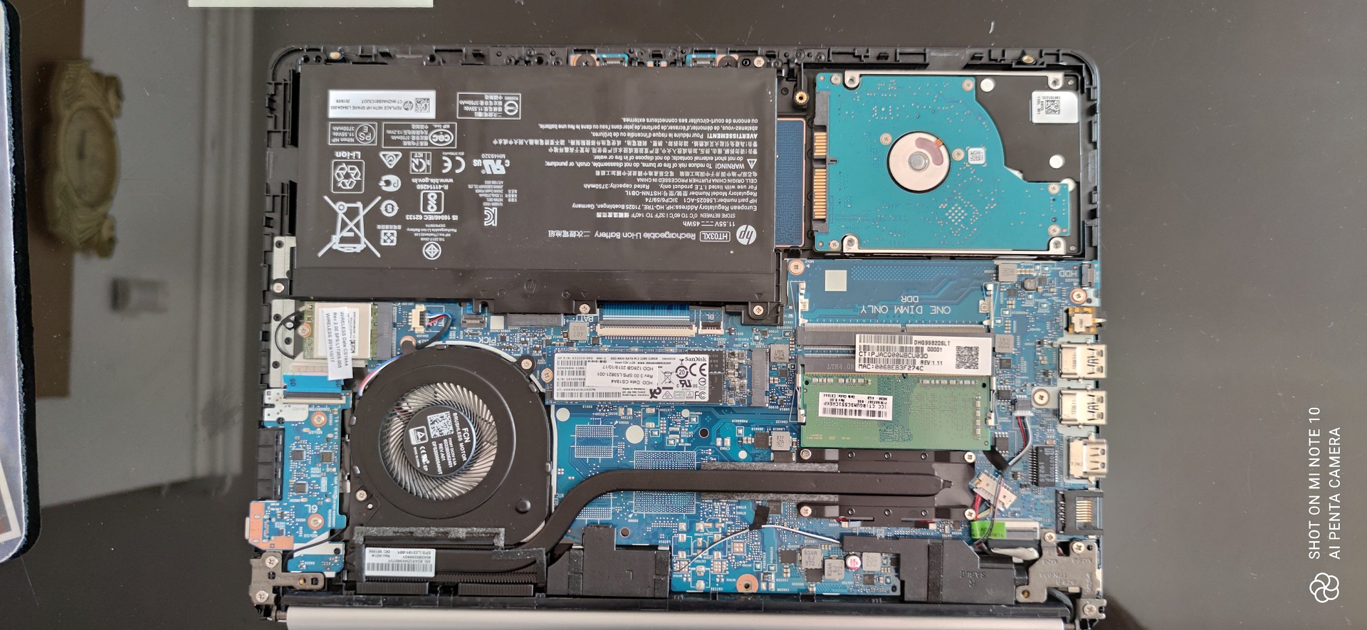

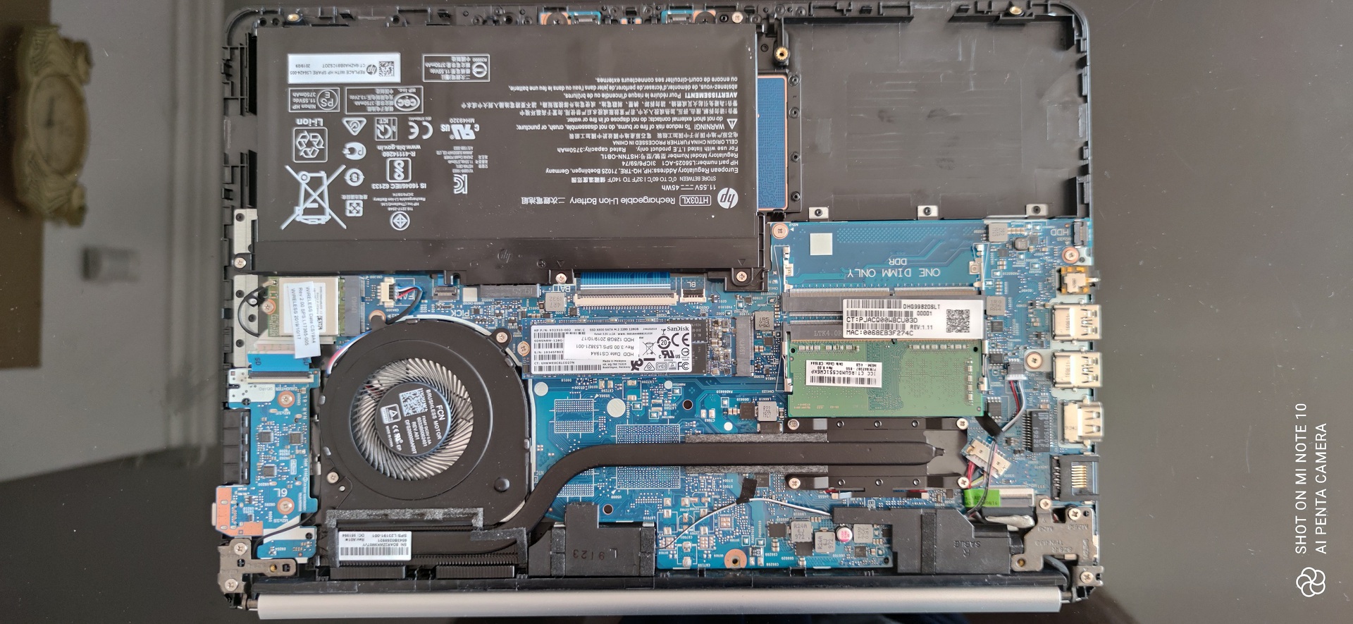

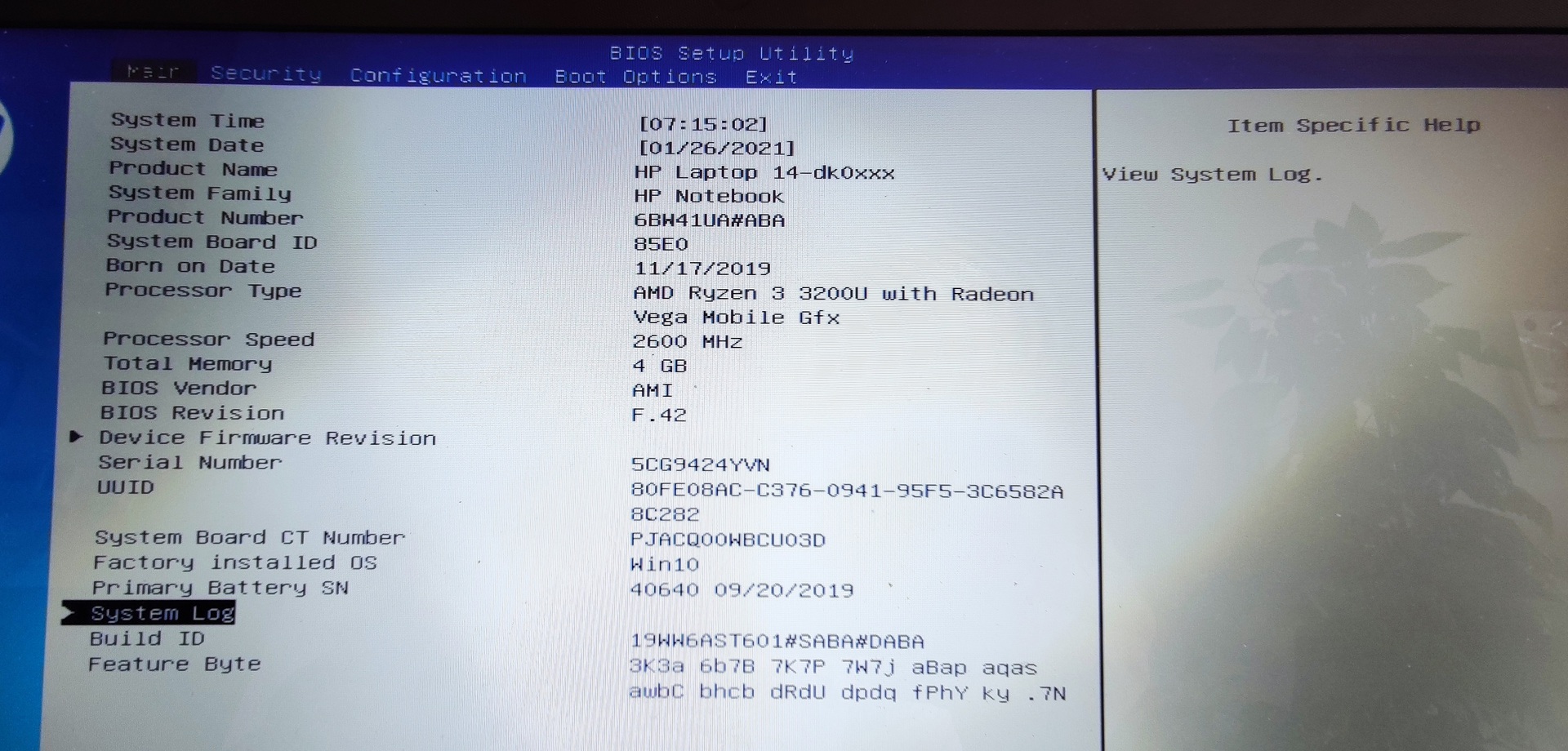

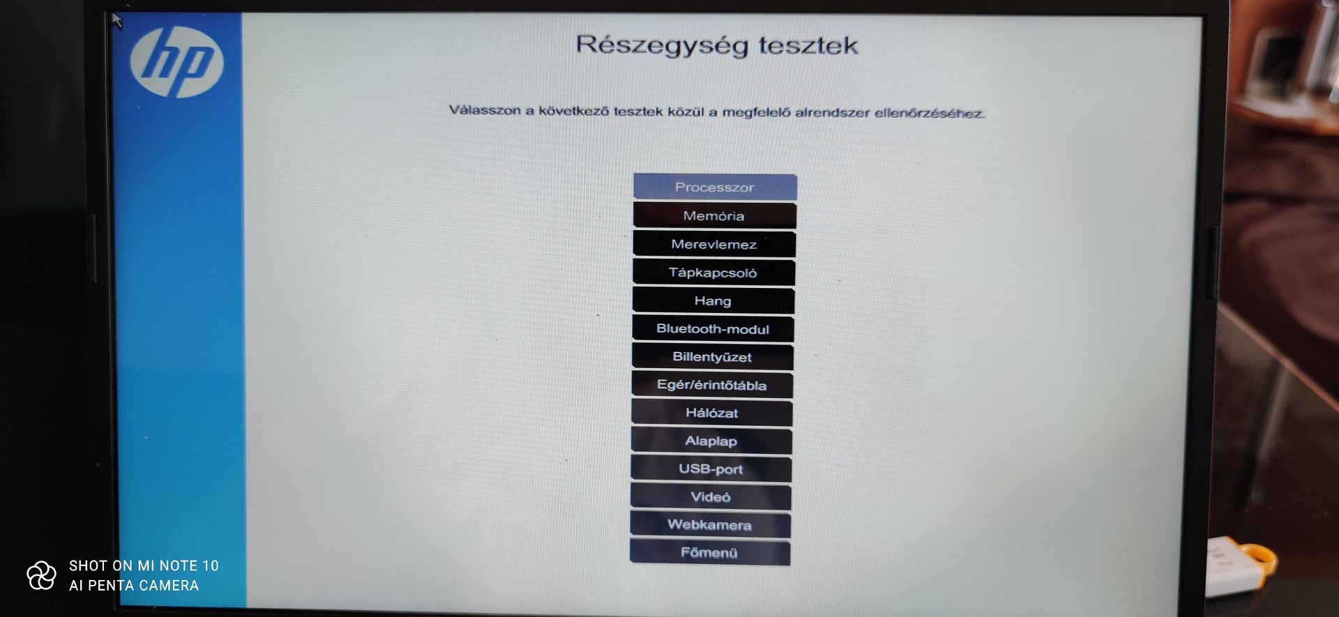

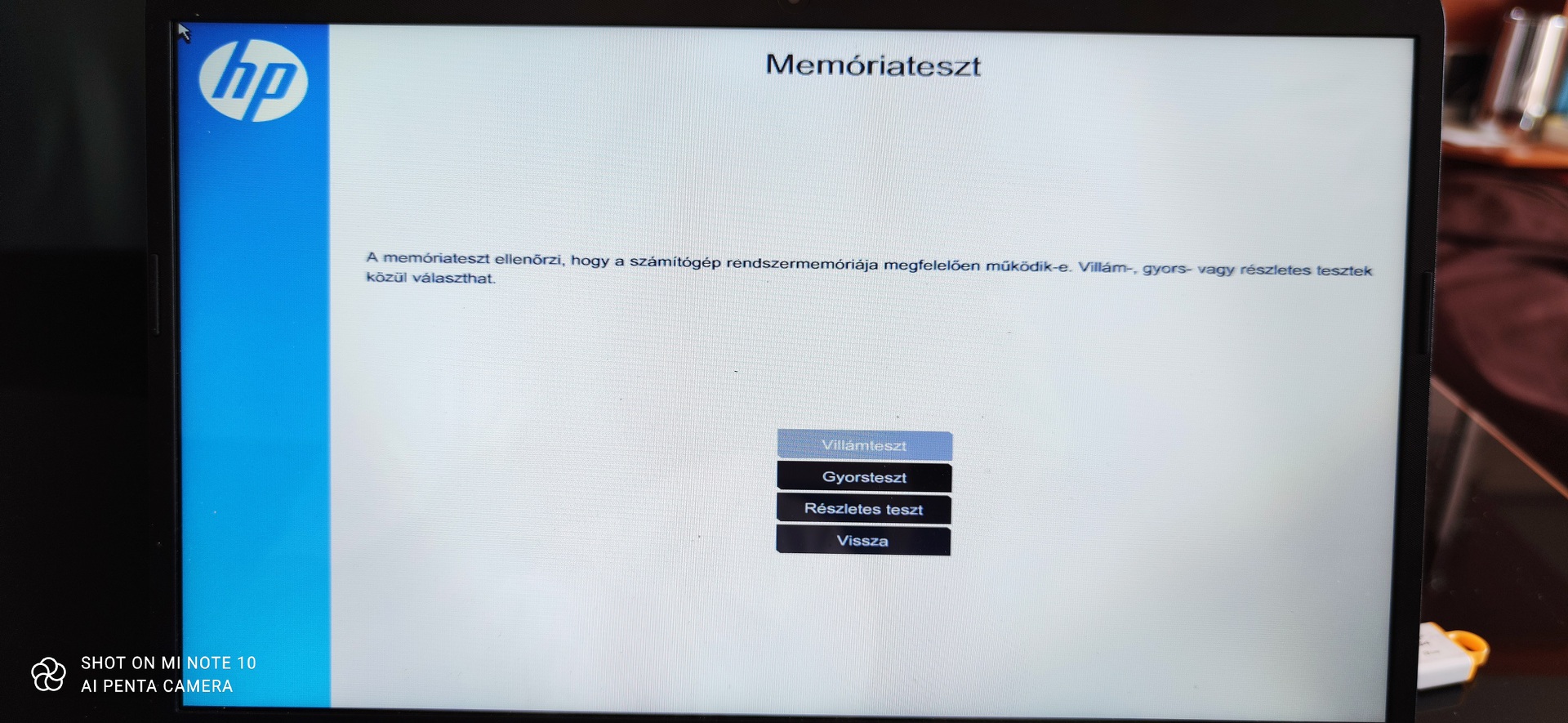

Sziasztok! Tegnap kaptam egy USA bol hozott gépet Hp 14-dk0022wm. Bekapcsolásnál újra indul és azt írja hogy "automatikus javítás előkészítése" ezt csinálja orvérzésig,vagyis újra indul és ezt írja amíg le nem állítom. Próbáltam újra telepíteni pendrivrol a Windows 10 et, ott is folyamatosan (Win logó) újra indul. Boot nál be mentem a tesztre, lefuttattam minden tesztet, (memória, LCD, hang, Bluetooth, videó, USB, mind jó a processzornál ott újra indul, gondolom saját prociját nem tudja tesztelni. Szét szedtem, memóriát ki, aztán vissza, proci integrált, de legalább újra pasztáztam. (Ssd-t nem tudtam másikat próbálni bele mert ilyenem nincs) 128 GB M2 ssd van benne. Szerintetek mi lehet?

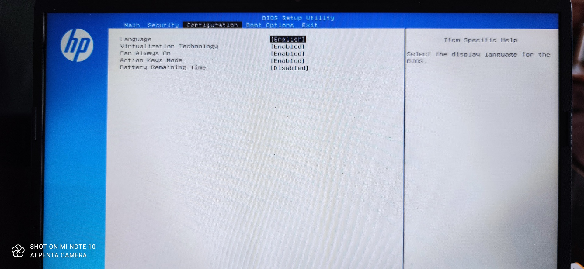

A BIOS -ban válaszd a default beállítást, és ellenőrizd, hogy a CPU konfiguráció, és szorzó megfelelően van beállítva, ha lehet. Ez után próbálj valamilyen LIVE rendszerről indulni, ha megy, akkor a hardver elvileg hibamentes. Ha nem megy, cserélj tápegységet, lehet hogy leül, mikor már nagyon be van terhelve. Ha nincs csere tápod, tegyél rá feszmérőt, és nézd a feszültségeket (+12V, +5V, +3.3V, +5VSegéd, -12V) üzem közben, mennyire csökken, ha a szabványos érték alá, az okozhat újraindulást.

Köszi! A BIOS -ban választottam a default-ot. Nem tudok rámenni CPU konfigurációra.Próbáltam Live rendszert pendrivról. Nincs másik tápegységem ,viszont próbáltam csak akkuról. A Ram-ot csak a saját tesztjével sikerült lecsekkolni,ott is újra indul.Megpróbálok nézni valahol Ram-ot.
Az 1-es képen az az üres rész az nem régi HDD-vagy SSD-nek a helye? Oda próbáltam egy HDD-t. A kérdés hogy ezt lehetne e csatlakoztatni? A mostani SSD a M2-es SSD ami benne van.
(#) Régi motoros válasza vladcepes hozzászólására (») Ápr 25, 2021 /
Lehet HDD helye, de akkor ott csatlakozónak is lenni kellene, én nem látok.
Esetleg ugyanilyen gép másik alaplappal, amin van ott SATA csatlakozó is.

(#) bbb válasza vladcepes hozzászólására (») Ápr 25, 2021 /
„A Ram-ot csak a saját tesztjével sikerült lecsekkolni,ott is újra indul.”
Ez bizony memóriahibára utál - próbáld másik memóriamodullal.
