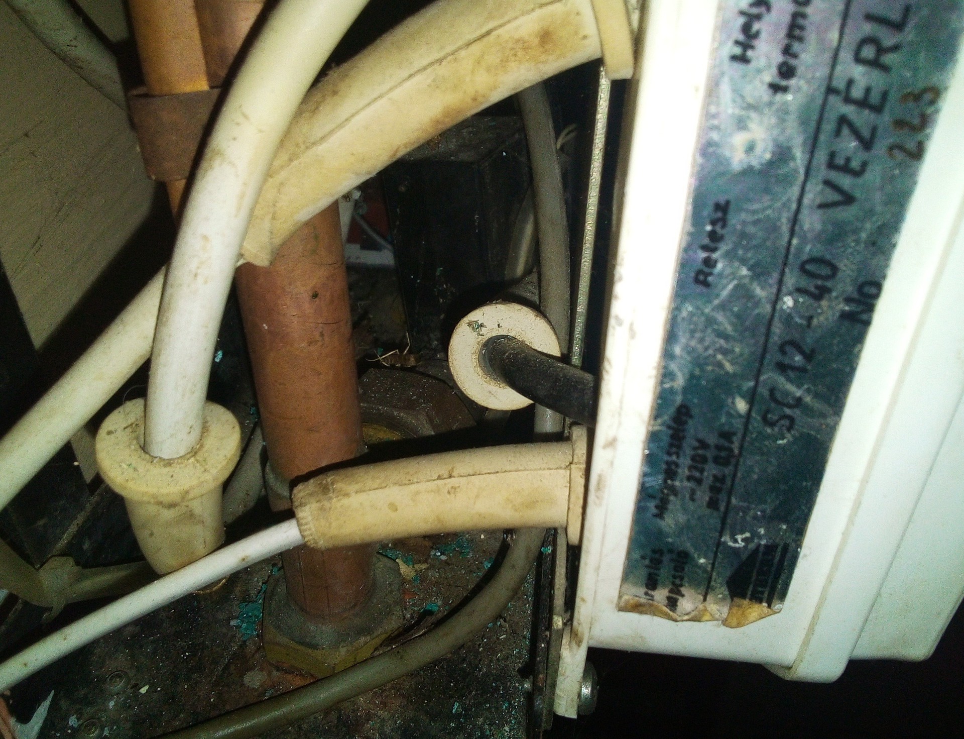

Van olyan áramláskapcsoló, aminek nem kell az áramlásba lenni? A régi kazánban is mindig beakadt, és nem is találtam hozzá másikat mikor leégett, de az új is beakad. 24kW-os FÉG.

(#) gyulank válasza vision61 hozzászólására (») Ápr 26, 2021 /
Nem. Semmi köze a gázhoz. ÁramlásKAPCSOLÓ. És de, leégett róla a vezeték, de ha nem égett volna le, akkor is beakadt az egyik állásba. Egy T-idomba dugódik egy rézlap, és az kapcsol.

(#) VIM válasza gyulank hozzászólására (») Ápr 30, 2021 /
Én ezt nem így "tudom", hogy semmi köze a gázhoz, mert ez engedi a gázszelepet kinyitni ha van vízáramlás, működik a szivattyú. Ha nincs áramlás nem engedi a gázszelepet nyitni, olyan mint egy vízhiány kapcsoló. Kiiktatni (átkötni) nem tanácsos mivel ez egy fő biztonsági ellenőrző feladatot lát el. A csővezetéki csatlakozási távolságokat és hollandereket kellene megnézni, hogy melyik más típussal lehetne helyettesíteni ami reed relés kivitelű, mert az is egy záró kontaktussal van az áramkörben, mint ez utóbbi.

(#) gyulank válasza VIM hozzászólására (») Ápr 30, 2021 /
Azért akarom normálisan megoldani. De a reed reléhez ugyanúgy kell valamit mozgatni, ami beakadhat nem? A régi előlapját nem találom, erre nincs ráírva, talán SC-24, de kérdeztem már itt az évek alatt. Legalul egy vízszintes forgó hőmérő, felette vízszintes sorban 3 LED, felette a gáztekerő amit nyomni kell mikor gyufával meggyújtom.
Az lesz az, SC 24 ... A pdf-ben a 35. oldaltól az 50. oldalig csak erről van szó de az áramlás kapcsolót azt nem sikerült megtalálnom, hogy hogyan is néz ki eredetileg, hiába an megadva gyártó és cikkszáma. Amit mutattam volna az gravitációs mozgatású mágnest ragad magával a vízáramlás és működteti ezáltal a reed relét aminek csak egy záró kontaktusa van. Nagyon valószínűnek tartom, hogy ennél a kazánnál a szívó oldalra kellene beépíteni, mert az áramlási iránynak ellenkezőnek kell lennie a gravitációénak, tehát vele szembe kell hatnia. Már csak a keresztmetszet lenne a kérdéses, hogy az ebben az esetben megfelelő lenne e, mert ezeket az áramlás kapcsolókat a HMV oldalban "szokás" alkalmazni.
Sok nem látszik, de olyan amilyennek leírtam.
(#) VIM válasza gyulank hozzászólására (») Máj 1, 2021 /
Valóban nem sokat látni belőle, nem ismerem ezt a típusú áramláskapcsolót de elég régi megoldás. Talán ha a rajta lévő feliratot el lehetne olvasni és az vezetne nyomra .... De mi is a probléma vele?
(#) gyulank válasza VIM hozzászólására (») Máj 1, 2021 /
Azért én nem szedem szét jobban. Egyfolytában azt írom, hogy mi a probléma nem ezzel, hanem az összes ilyennel. Épp ezt írtam a reed reléshez is, hogy nem-e nem jobb, mert ez is beakad? De egy kicsit nem ideillő témát is kérdeznék. Gáztűzhely nem sziszeg, gondolom eltömődött az a kis lyuk. El is van zöldülve. Mivel célszerű kitakarítani, és hogy? Ja, amelyik rózsa sziszeg és begyullad, az is sokszor sárga lángú, pedig előtte letakarítottam a vasakat.
