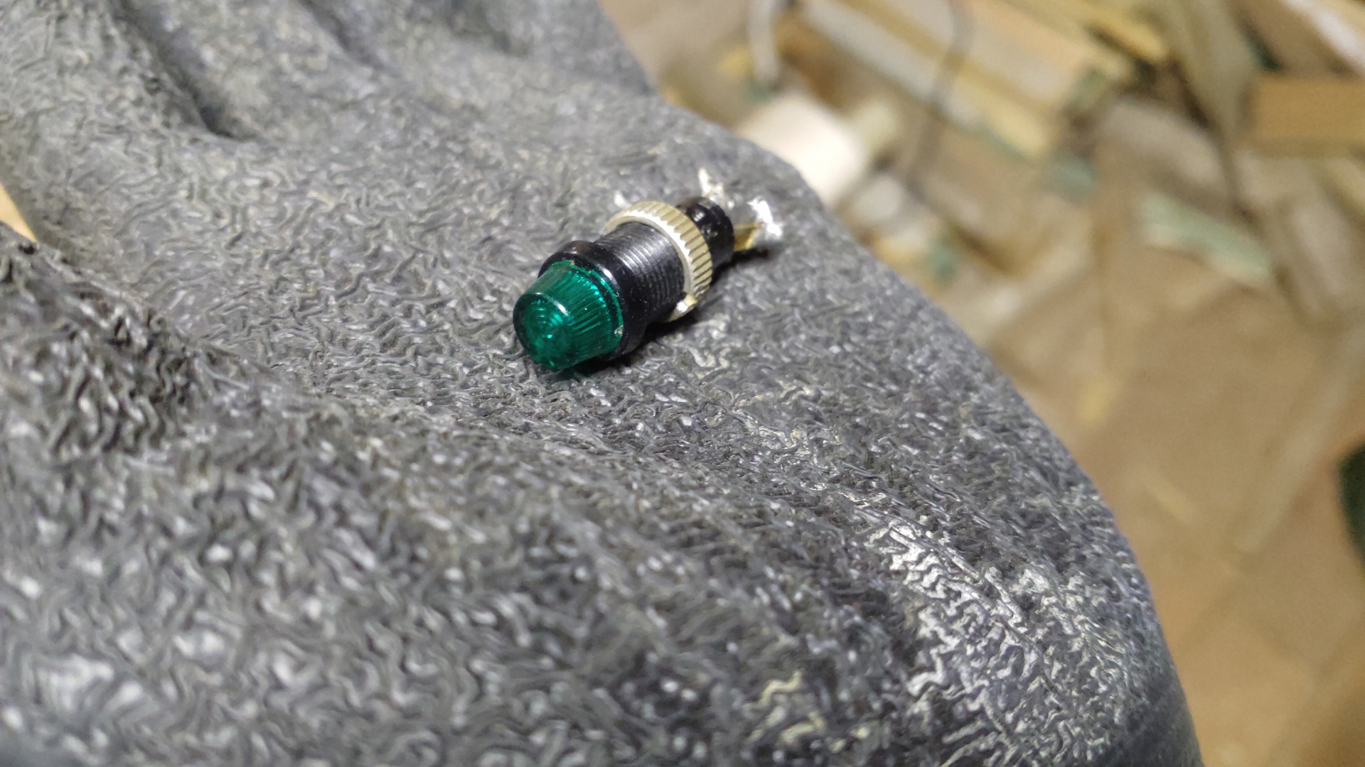

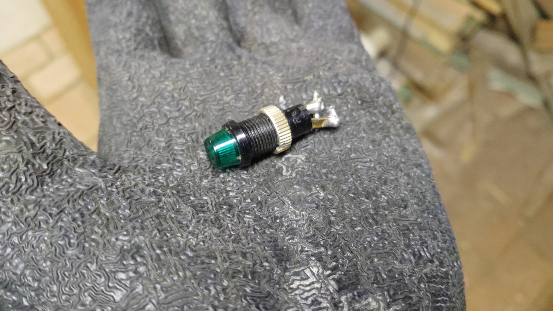

(#) Ráx Aladár hozzászólása Máj 7, 2021 /
Üdv! Ilyen lámpát hol lehet venni? 12 V-on világít
(#) pipi válasza Ráx Aladár hozzászólására (») Máj 7, 2021 /
Nézelődj pl itt: Bővebben: Link
Ha csak 24V-os ledeset találsz, akkor az előtétellenállása cseréjével "átalakíthatod"

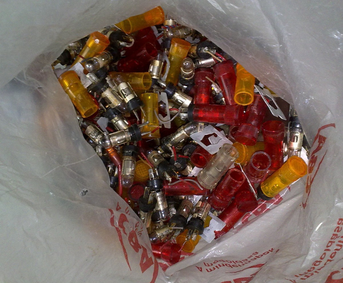

(#) Ge Lee válasza Ráx Aladár hozzászólására (») Máj 7, 2021 /
Például. Nekem van egy zacskónyi, de ezek 24V-osak és a fogatásuk sem csavaros.
(#) granpa válasza Ge Lee hozzászólására (») Máj 7, 2021 /
Valamint 12 V-os izzóval 12 V-on világít.
A hozzászólás módosítva: Máj 7, 2021
