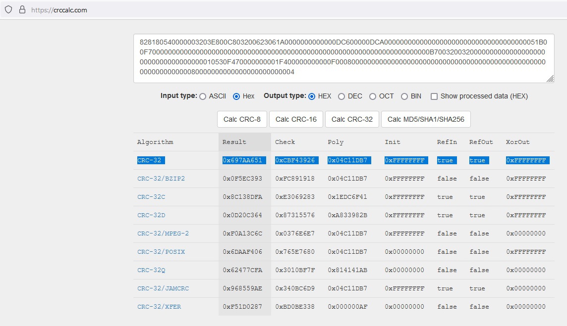

CRC32 -t próbálok ellenőrizni pic24 -el, de nem kapok jó eredményt.
Az adatokat, és a CRC -t ellenőriztem egy webes crc generátorral, ott jó eredményt kapok. De a C kódom valahol hibás, nem találom hogy mi a baj vele.
byte testByteArray[177] = {0x82, 0x81, 0x80, //Header
0x54, //Lenght
0x00, 0x00, 0x00, 0x32, 0x03, 0xE8, 0x00, 0xC8, 0x03, 0x20, 0x06, 0x23, 0x06, 0x1A, 0x00, 0x00, 0x00, 0x00, 0x00, 0x00, 0x0D,
0xC6, 0x00, 0x00, 0x0D, 0xCA, 0x00, 0x00, 0x00, 0x00, 0x00, 0x00, 0x00, 0x00, 0x00, 0x00, 0x00, 0x00, 0x00, 0x00, 0x00, 0x00,
0x00, 0x00, 0x05, 0x1B, 0x00, 0xF7, 0x00, 0x00, 0x00, 0x00, 0x00, 0x00, 0x00, 0x00, 0x00, 0x00, 0x00, 0x00, 0x00, 0x00, 0x00,
0x00, 0x00, 0x00, 0x00, 0x00, 0x00, 0x00, 0x00, 0x00, 0x00, 0x00, 0x00, 0x00, 0x00, 0x00, 0x00, 0x00, 0x00, 0x00, 0x00, 0xB7,
0x00, 0x32, 0x00, 0x32, 0x00, 0x00, 0x00, 0x00, 0x00, 0x00, 0x00, 0x00, 0x00, 0x00, 0x00, 0x00, 0x00, 0x00, 0x00, 0x00, 0x00,
0x00, 0x10, 0x53, 0x0F, 0x47, 0x00, 0x00, 0x00, 0x00, 0x01, 0xF4, 0x00, 0x00, 0x00, 0x00, 0x00, 0x0F, 0x00, 0x08, 0x00, 0x00,
0x00, 0x00, 0x00, 0x00, 0x00, 0x00, 0x00, 0x00, 0x00, 0x00, 0x00, 0x00, 0x00, 0x00, 0x00, 0x00, 0x00, 0x00, 0x00, 0x00, 0x00,
0x00, 0x00, 0x00, 0x00, 0x00, 0x00, 0x00, 0x00, 0x80, 0x00, 0x00, 0x00, 0x00, 0x00, 0x00, 0x00, 0x00, 0x00, 0x00, 0x00, 0x04,
0x69, 0x7A, 0xA6, 0x51}; //CRC32
//uLong CRC_POLYNOM = 0xEDB88320;
uLong CRC_POLYNOM = 0x04C11DB7;
//uLong CRC_POLYNOM = 0x82608EDB;
//uLong CRC_POLYNOM = 0xDB710641;
uLong crc = 0;
uLong RecCrc =
(((uLong)(testByteArray [172]) << 24) & 0xFF000000) |
(((uLong)(testByteArray [173]) << 16) & 0x00FF0000) |
(((uLong)(testByteArray [174]) << 8) & 0x0000FF00) |
((uLong)(testByteArray [175]) & 0x000000FF);
int i = 0;
for (i = 0; i < 173; i++)//172
crc = crc ^ testByteArray[i];
int j = 0;
for (j = 0; j < 8; j++)
if (crc & 0x0001) crc = (crc >> 1) ^ CRC_POLYNOM;
else crc = (crc >> 1);
if ((crc == RecCrc) && (RecCrc != 0))
Nop(); //Csak teszt, ha bárhol egyezés lenne...
A csatolt kép kijelölt sorában látszik, hogy kijön a helyes 0x697AA651 ellenőrző kód, de nekem nem sikerül ezt az eredményt kapnom.
Szia,
A tömböd nem 177 hanem 176 hosszú. A rekord CRC-t a 172-175 index-ekről olvasod.
Ezt javítva meg, kicsit más algoritmust használva működik:

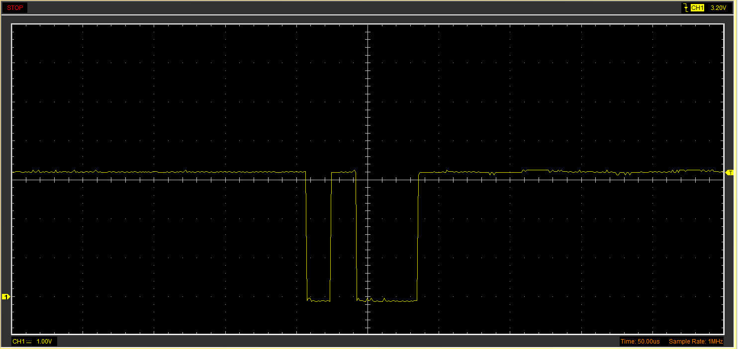

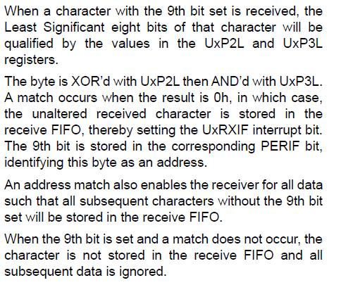

Valaki próbálta már UART-nál Asynchronous Address Mode-t. Úgy olvastam, ha 9. bit be van állítva, akkor címet vár ellenőrzi is, hogy helyes-e a cím, ha pedig 0 a 9. bit akkor adatot vár. Viszont csak akkor fogadja az adatot, ha előtte a cím egyezett az előre beállított címmel. Én most egy raspberry-ről küldök neki adatot, de úgy veszem észre, bármi amit elküldök neki, azt ő beolvassa, akkor is ha rossz címmel küldöm ki. Esetleg van valakinek erre ötlete, mit ronthatok el? ( PIC18F26K83, az rpi-nél meg a paritást bitet billentgetem,hogy éppen címet v adatot küldök.)
Jó lenne kicsit konkrétabbá tenni a kérdést.

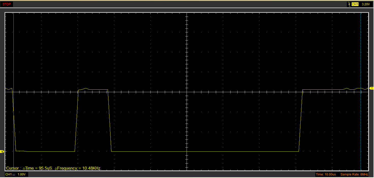

Csatolj egy ábrát (szkóp / logikai analizátor), hogy mit küldött a Pi és azt minek értelmezte a PIC (nyilván ez utóbbiról nem kell ábra, elég ha leírod).
Egy számot(címet) és egy karakter sorozatot küldök a PI-ről és azt egy az egyben beolvasom UART-on és ki is küldöm UART-on, amit a PI beolvas és kiírja konzolon. A cím és minden karakter úgy ahogy van visszajön a PI-re, akkor is ha rossz címmel kezdem. Ugye ha rosszul értelmezne bármit is, akkor végképp nem kéne beolvasnia semmit. A hozzászólás módosítva: Szept 21, 2021
Délutánra tudok csak csinálni szkóp képet. Viszont addig segítenél, az miben fog előre elvinni, mit kell majd keresnem rajta?
Az első kép az cím byte (0x01) a második az adat (0x06) és 115200 a baudrate.
Szerettem volna látni, hogy valóban megvan a 9 bit.
Szélesebb képen jobban lehetne látni, így eléggé találgatósba mondom, de én leginkább start bit + 8 adat bitet látok a képeken. Nem tudom mit gondolsz erről?
(Csak az ábra miatt):
http://esd.cs.ucr.edu/labs/serial/serial.html
Próbáltam szélesebb képeket csinálni és kijelölni mettől-meddig tarthat a jel. Elővettem egy másik PIC-et, ahol ugyanúgy beállítottam a 9bit-es módot és kiküldtem először egy address-t aztán egy data-t ezek láthatók a képeken, őszintén szólva, én először analizálok így UART jelet, de ahogy számoltam szerintem itt már meg van a 11bit(9+start+stop). Közben elég érdekes dolgot tapasztaltam, ha nem küldök ki cím byte-ot csak adatot, akkor a vevő PIC nem fogadja az adatokat, viszont ha kiküldtek bármilyen cím byte-ot mindegy, hogy egyezik-e a beállított vevő címmel, utána elkezdi fogadni a bejövő adat byte-okat. A datasheet erre vonatkozó részéről nekem az jön le, hogy a cím byte ellenőrzése hardware-esen történik, szóval most ötletem sincs, hogy mit lehetne ezzel kezdeni
Nah nem szóltam, világos a datasheet csak én vagyok sötét. A 2 PIC között sikeresen működik, rossz címnél eldobja az adatot. Már csak az RPI-ből kell értelmes jelet kicsikarnom és akkor működnie kéne azzal is. Köszönöm a segítségedet.
