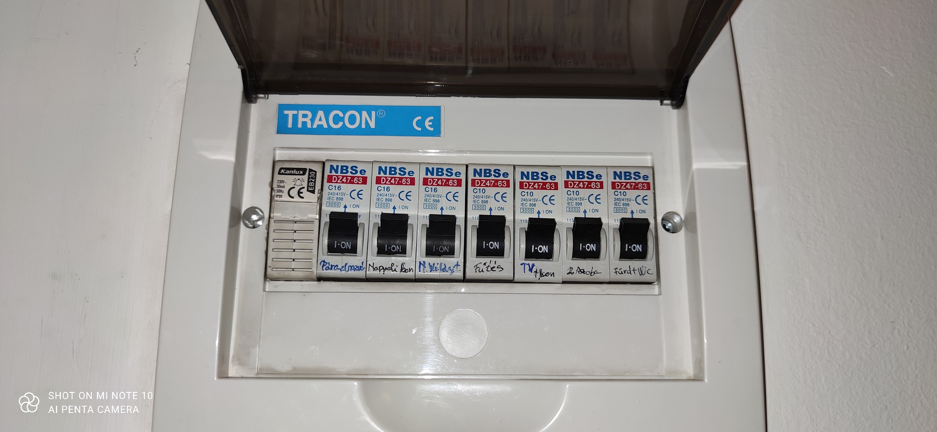

Szeretném lecserélni a kombinált(gáz+ elektromos sütő) tűzhelyet egy Indukciós főzőlapra + sütő. Amit kinéztem az kb 7Kw-os a főzőlap ,a sütő az aszt hiszem 2900 W-os. A kombináltat még én kötöttem be de az ujjal most nem szeretnék kísérletezni. A ház egy úgymond 10 éves újjáépítésű társasház. Lent egy 32A-es doboz van,ami a lakásba van mellékelem a képet,azt is hogy a kombinált mire van kötve. A kérdés hogy ide beköthető e az amit szeretnék vásárolni,vagy be kell húzni esetleg még drótot. Nem szeretném fölöslegesen megvenni. A válaszokat előre is köszönöm!

(#) vladcepes válasza Joe_001 hozzászólására (») Feb 8, 2021 /
Nem tudom hogy jól számoltam e:
Főzőlap:Bal első zóna: indukciós , 2300/2800W/210mm, Bal hátsó zóna: indukciós , 1200W/145mm, Jobb első zóna: indukciós , 1200/1800W/145mm, Jobb hátsó zóna: indukciós , 1800W/180mm, + sütő Elektromos teljesítmény (W) 2500 . Akkor ha jól értem új vezetéket kell behúzni Új doboz,+ firellé ?
(#) Joe_001 válasza vladcepes hozzászólására (») Feb 8, 2021 /
A fi relét nem kell cserélni, a sütő bekötési rajza nincs hátul? vagy esetleg típusszám? Lentről tényleg 1 fázis 32A jön fel?
Fi relé nem volt csak ajánlották. Én úgy gondoltam hogyha mindenképp vezetékezni kell akkor mi lenne hogyha a csengő helyett (képen baloldalt) pont beférne egy megszakító a dobozba. Nincs meg a sütő bekötési rajza(gondolom a régi meglévő sütőre gondolsz) de rákeresek a netten. (de ennél csak a sütő része elektromos a felső az gáz). Neve Indesit K3G51S Bővebben: Link ha jól látom Max. elektromos teljesítmény: 2100 W . Igen az egész társasházban mindenkinél 1 fázis van és mindegyiknél 32A -ir.
(#) Joe_001 válasza vladcepes hozzászólására (») Feb 9, 2021 /
A fi az ajánlott amúgy is. A 2,1 kW-az gond nélküli. Ha 7kWra növeled akkor hálózatfejlesztés kell. Az új sütő az többet eszik mint ami rendelkezésedre áll. Az új sütőről kellett volna info.
(#) vladcepes válasza Joe_001 hozzászólására (») Feb 9, 2021 /
Itt van az új Főzőlap +sütő : Bővebben: Link
Jó hogy nézzük az összteljesítményt de álltalában vagy 2 felső megy vagy egy felső meg a sütő. Összes soha nem fog menni egyszerre (eddig sem ment úgy hogy 4 gáz+ sütő). Ha az indukciónál nézem a két legnagyobbat az 4,6 kw ha maximumon menne, vagy egy nagy indukció + sütő az 5,3kw ha jól számolom. Hát egy szó mint száz én oda akartam kilukadni ezzel az egésszel hogy be kell e húzni neki külön vezetéket? Ha igen akkor mivel kell számolnom.
A hozzászólás módosítva: Feb 9, 2021
(#) Joe_001 válasza vladcepes hozzászólására (») Feb 10, 2021 /
Kevés a 32A már csak a sütő 6,6 kW én nem gondolkodnék ebben. És a többi fogyasztó? Hálózatfejlesztés lehetséges? Utána gondolkodnék új sütőben.
(#) vladcepes válasza Joe_001 hozzászólására (») Feb 10, 2021 /
Minden lakáshoz ennyi van. Fejlesztésben nem gondolkodtam egy kályha miatt. Majd lesz valami. Azért köszi!
