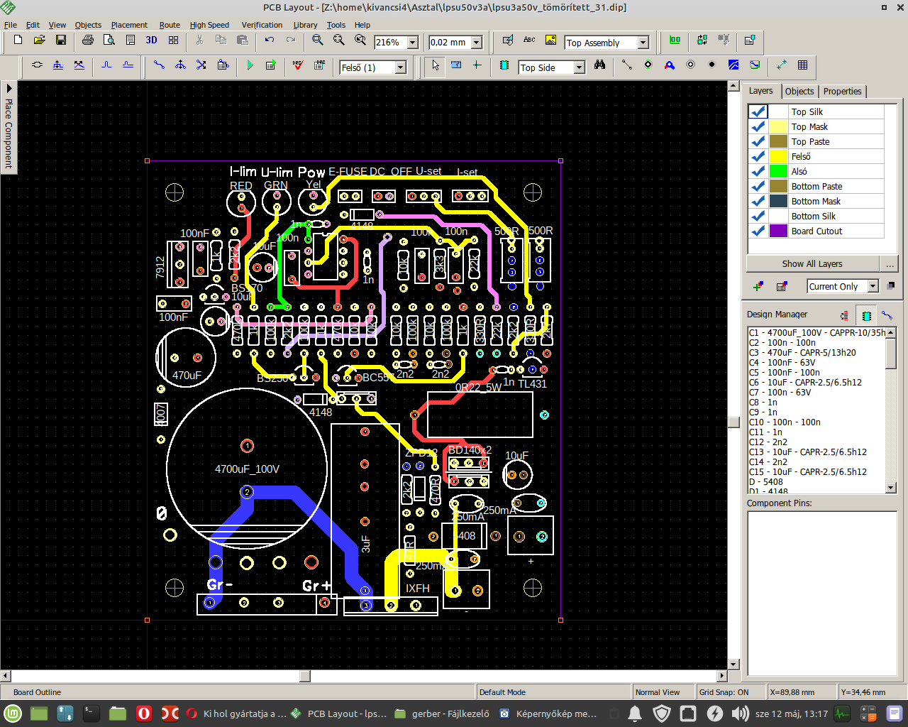

Gerber program rápozicionálta az excelont a gerberre, én csak mentettem. Igy már a gyengébb nézegetöknek amik ezt nem tudják virtuálisan megoldani, is jó lesz a megjelenitése

Idézet: „és gyártásnál sem okozott semmi problémát eddig” Ezután sem fog mert minden layer külön életet él. Gyártásban a fájljaid pozicióját az fogja meghatározni, hogy a 1m2 tábla melyik pontján, van pontjain vannak a te paneljeid. A gyártást az sem zavarná ezért ha az összes gerbered, excellonod kordináűtái köszönő viszonyban sem lennének egymással. Az csak az otthoni megjelenítést zavarja.

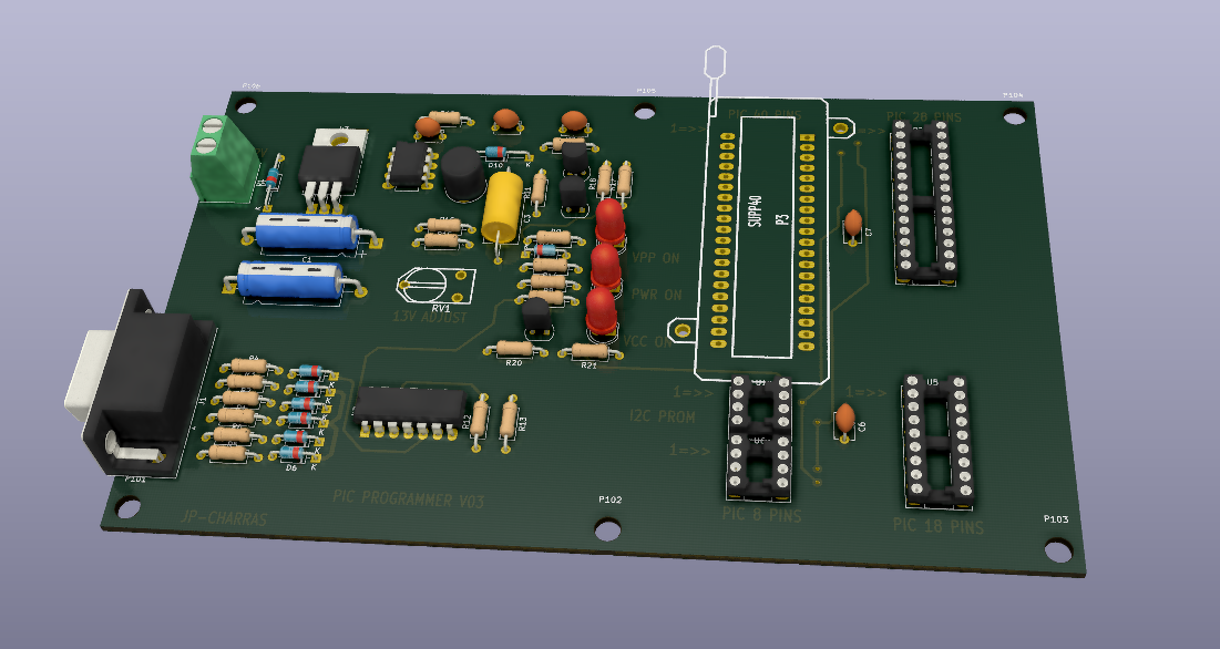

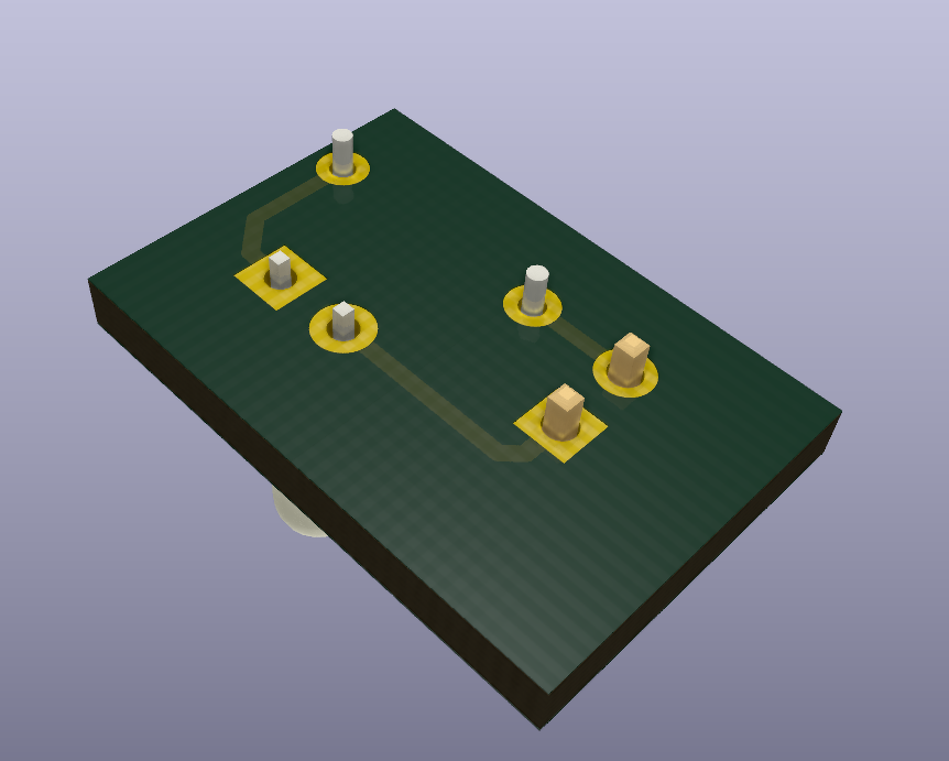

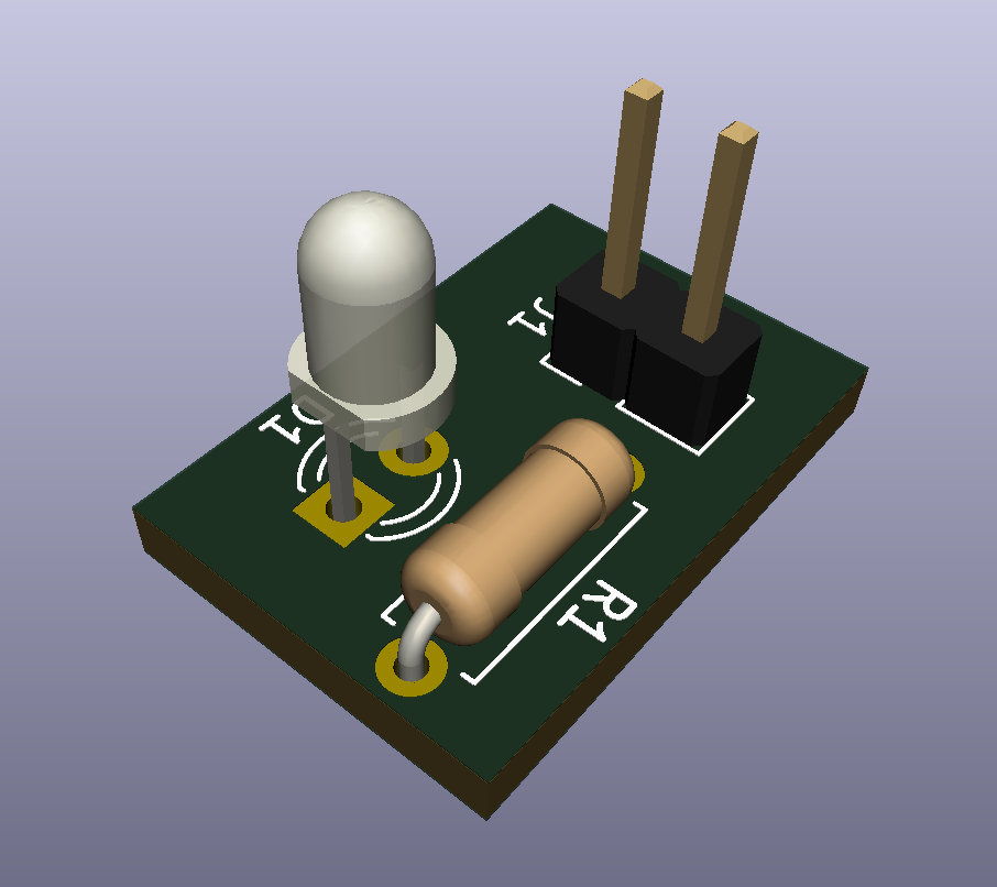

Ami teljesen ingyenes és tudja a 3D megjelenítést az a KiCad. Van beépített 3D nézegető ami a pcb szerkesztő egy menüpontjából nyílik meg, meg külön a csomag része a gerber nézegető is. Most kezdek ismerkedni vele, de nem igazán fekszik nekem elsőre. Körülményes a használata a protel után. Például le akarok rakni egy GND szimbólumot a kapcsolási rajzra, akkor felhoz 102 elemű listát kiválaszthatom milyet akarok, lerakom. Legközelebb ugyanez. Igaz előre rakja a listában a legutoljára használtat, de ha bezárom a KiCad-et és újra megnyitom, akkor elfelejti mit használtam utoljára. Ezzel szemben a protel-ben rányomok, hogy egy GND-t akarok lerakni akkor az utoljára használt típust kapom (azt mozgatom az egérrel, hogy hova tegyem), nincs listából választás. Ha nem tetszik, más fajtát akarok, akkor TAB-ot nyomok és feljön egy dialóg, választok mást. (és megjegyzi használatok között is mi volt, amit utoljára használtam.) Amit elsőre összehoztam egyszerű áramkör 3d-be így néz ki. Lehet raytrace-elt nézetet is generálni, amin még az alkatrészek árnyéka is látszik.
