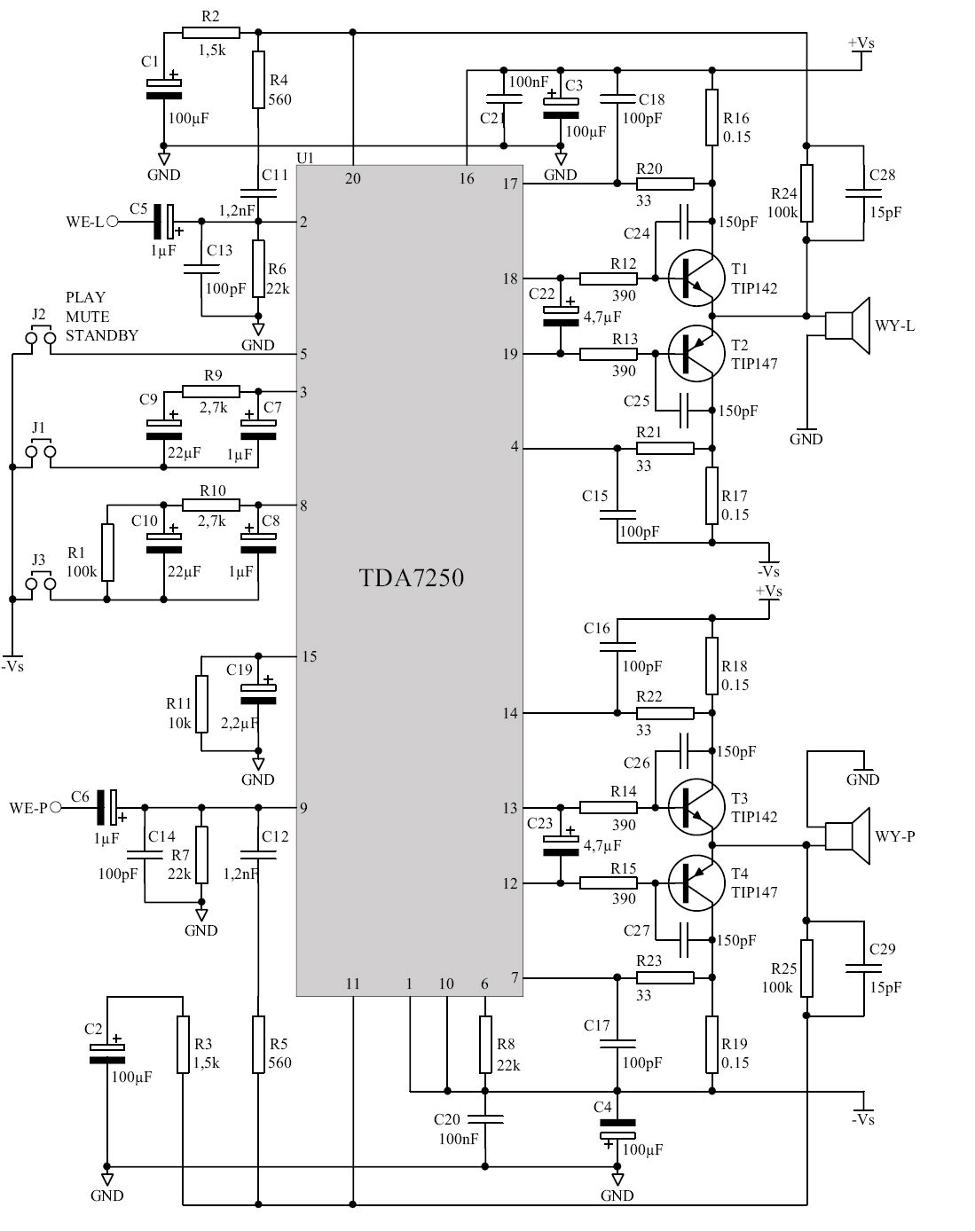

A 4 tranzisztort én 2N3055-el szertném helyettesíteni. Arra van valakink kapcsolási rajza? Hogyan tudnám átalakítani, hogy azokkal menjen???

Lenne nekem is egy kérdésem van ez az erősitő 2*130W-os TDA7250-nel. Honnan lehetne ezt kitbe bezerezni? És milyen táp kell neki 2*40 Volt ???VA?
KIT -et nem tudom, hol tudsz venni, de inkább rakj össze egy ST151-et, sokkal jobb.. strapabíróbb pl PC-N a mélyet feltolod maxra, az IC(tda7250) lekapcsol pár secre, majd vissza.. Míg az ST151 ilyet nem produkál ![]() ST151: +-40V 100Wrms 4 ohm +-55V 200Wrms 4 ohm Üdv

Szóval valami kapcsolás kelleneA TDA7250-ről azt olvastam h 2*50W-ot tud, de nem találtam kapcsolást. Leginkább ezzel az IC-vel szeretném, de ehez jó lenne egy kapcsolás, esetleg nyákterv. Köszi! ROLAND
nyákrajzzal ugyan nem tudok szolgálni, de a csatolt pdf benn benne van a 2*50W -os verzió is, szerintem nem észvesztően bonyolult a kapcsirajza úgyhogy könnyű hozzá nyákot tervezni.

A 6. oldalon ott van az egyszerűbb kapcsolás. +-30V-ról pont 50W körül ad le.

Én is most építetem ezt a fégfokot. Még az IC-t kell beszerzenm és a nyékot legyártnaom. Ha elkészül mindenképpen szólok. Kíváncsileszek hogy szól. Amúgy ebben az IC-ben van túlterhelésvédelem. Mert ha jóllátom megy a sönt ellenálásokról vissza 1-1 vezeték, ami gondolom a kiemeneten fojó áramot méri. Idézet: „Amúgy ebben az IC-ben van túlterhelésvédelem” így van, nekem ezért nem jött be, a panelom még megvan 1 vagy 2 elkot kell cserélni benne + új tranyók és tda-t bele... ha érdekelne esetleg írj.. én tip147/142-vel használtam és +-45VDC-ről. Üdv
A panelt megterveztem már magamnak. Szeretnék sajátot gyártani. Olvastam hogy a tied mindig nagyobb hangerőnél lekapcsolt.
Nemlehet esetleg az a baj, hogy a sönt ellenálások túl nagy értékűek voltak? Mert az okozhat ilyen problémát. Üdv
Gyári panelt raktam össze.. stb így volt méretezve.. Üdv

A kit-ről meg annyit, hogy az kit! Jó, hogy drága az alkatrészköltséghez képest. TDA7294 sem sokkal olcsóbb kitben. Amúgy lenne 1 problémám ezzel az erősítővel kapcsolatban: A napokban sajnos az én hibámból az egyik oldalon elszállt a 2 végtranyó, azóta kicsieréltem újakra, de nem akar rendesen szólni. Amikor bekapcsolom fél másodpercig jól szól majd átmegy gerjedő sípolássá. És a végtranyók is eléggé melegszenek. Ha tapogatom a panelt akkor néha elmúlik de akkor enyhe DC-lesz a kimeneten. IC az jó, mert kicseréltem 1 másikra és az is ezt csinálja. (Az erősítő másik fele tökéetesen működik.) Volt-e már valakinek hasonló gondja?
Az elkókat nézdmeg a negatív tápfesz oldalon, nekem azok tönkre szoktak menni

Kösz, holnap megnézem. 150pF-s van, annyit tudok hogy amikor nem érintkezett az egyik 150pF a végtranyó CB-jén akkor gerjedt. Beforrasztottam akkor jólett. Utána szált el az én hibámból a 2 tranyó, és miután kicseréltem akkor már alapban mondjuk így, hogy sípolt. Pedig a kondi már ott van a helyén. De azért majd beteszek 1n-at is köszi. Szabi83! Az IC lábai és a negatív tápfesz közt gondoltad?
