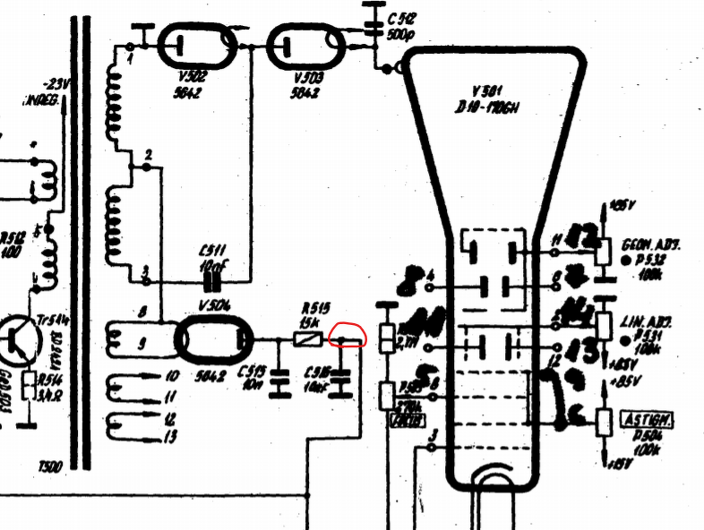

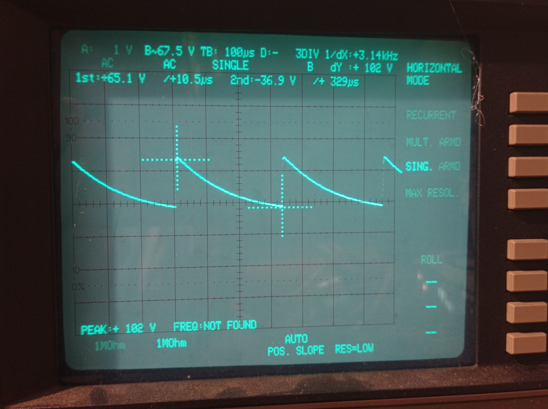

(#) imabitcrazy hozzászólása Máj 3, 2021 /
Megnéztem ezt a tápot úgy hogy lekötöttem róla az INTENSITY potmétert és a FOCUS áramkört, illetve a kivilágosító multivibrátor áramkörét is, csakis a visszacsatoló áramkört rajtahagyva. A nagy amplitudójú jel még mindig jelen van.
Találtam egy nagyobb 10M-es ellenállást, azt sorbakötve a működő szkóppal már sikerült kimérnem az ingadozás nagyjábóli feszültségét, ami 102*11=1122V-ra adódott (ami nagyon magas szerintem).
Képként csatoltam a kapott jelalakot (Y/5 módban hogy jobban látszódjon az alakja).
Az értelmezésében nem vagyok biztos, eddig azt hittem hogy hirtelen töltést és utána lassú kisülést látok, de mivel ez negatív táp, már inkább úgy sejtem hogy lassan töltődik és hirtelen sül ki a kondi amikor elér egy bizonyos feszültséget. Az ismétlődés frekvenciája a korábbi méréshez képest megváltozott, de mivel még csak párszor mértem meg ezért ötletem sincs hogy mi befolyásolja, de pl. a terhelés elég valószínű.
Szerintetek milyen jellegű hibát keressek így ebben az áramkörben?
(#) szapcsika válasza imabitcrazy hozzászólására (») Máj 3, 2021 /
Bocs, nem teljesen tudom követni. Mit mértél most itt? Ez a katód feszültsége a testhez képest?
(#) imabitcrazy válasza szapcsika hozzászólására (») Máj 3, 2021 /
A -860V-os táp feszültsége C516-on (egyébként két kondenzátor van oda beszerelve párhuzamosan, nem csak egy, de a rajzon csak ez az egy szerepel).
Korábban a katód és test között is hasonló jelalakot mértem amúgy.
(a rajzot gépkönyv 106. oldaláról vágtam ki)
(#) szapcsika válasza imabitcrazy hozzászólására (») Máj 3, 2021 / 1
Az oszcillátor jól működik? Szinuszosan kellene oszcillálnia, ezt ellenőrizted a primer oldalon?
Igen, kb. 25kHz-n, amint láttam konstans amplitúdóval és frekvenciával, de tervezem egyszerre mérni az oszcit és a kimenetet, hátha látom hogy a kettő együtt mozog, mert ha nem akkor a visszacsatoló áramkörben lehet valami hiba.
A csőfűtések mennek, a kondik feltöltődnek, szépen szikráznak mikor kikapcsolás után kisütöm őket (de csak a 4.5kV kondijai, a -860V-on vannak ellenállások amik kisütik őket).
Most az eddigi információkat én úgy értelmezem, hogy a szabályozás nem működik, az oszcillátor nem áll le amint eléri a rendszer a célfeszültséget, hanem tovább működik, a kondik tovább töltődnek, és amikor elérnek egy (a tervezettnél párszáz volttal nagyobb) feszültséget, valami átüt/átvezet és kisüti a kondikat, és kezdődik az egész elölről. Most a forrlécekre épített áramköröket rajzolom vissza, hogy tudjam hogy hol kéne majd keresni a szabályzójelet.

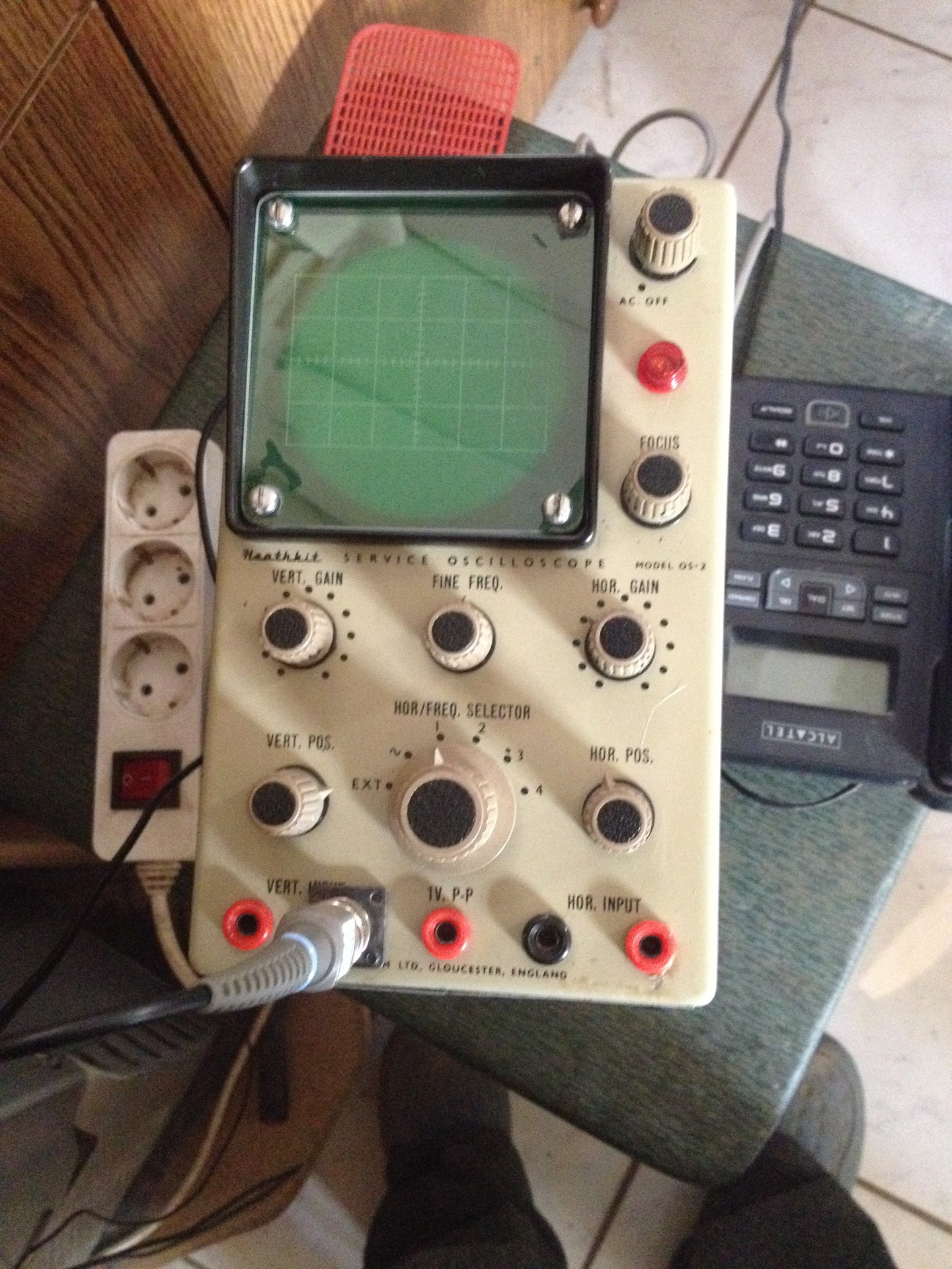

(#) Delinsky hozzászólása Máj 18, 2021 /
Sziasztok! Ismeri valaki a Heathkit OS-2 -es oszcilloszkópot? Kaptam egyet kölcsön, és hiába keresek, nem találok olyan leírást, ami erre passzol. Amiket találok, azoknak a legalján van 5 banánhüvely. Igen ám, de ezen, ami nálam van, balról a második nem banán hüvely, hanem egy BNC alj. Hiába teszem rá erre a mérőfejet, semmit sem csinál. A hátulján is van két hüvely, feket-piros, és egy kapcsoló. Gondolom az a készülék kalibrációhoz kell, de ha beledugok egy csavarhúzót, és hozzá érek, akkor van rajta valami mozgás. krixkraxok. A talált leírásokban a baloldalon lévő piros-fekete banánhüvelybe van bedogva szeritem két mérővezeték, de nálam a fekete helyén van a BNC alj.
