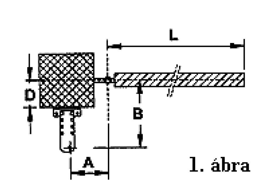

Ha a 40 cm-es pillérek közepére került felszerelésre a zsanér, akkor az már valóban +20 cm (a rajzon "D"). Pl. egy hosszú Aster5 motor esetében is csak max. 90 fok az engedélyezett, akkor az A és a B távolságok csak max. 25 cm lehetnek...a dokuja szerint. Akkor várunk türelemmel...

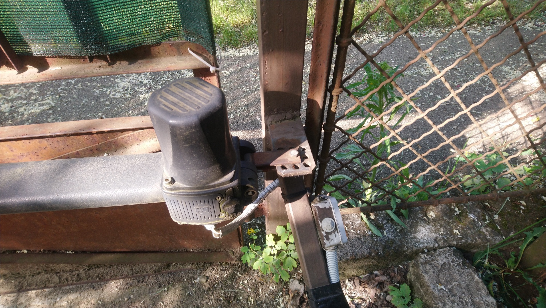

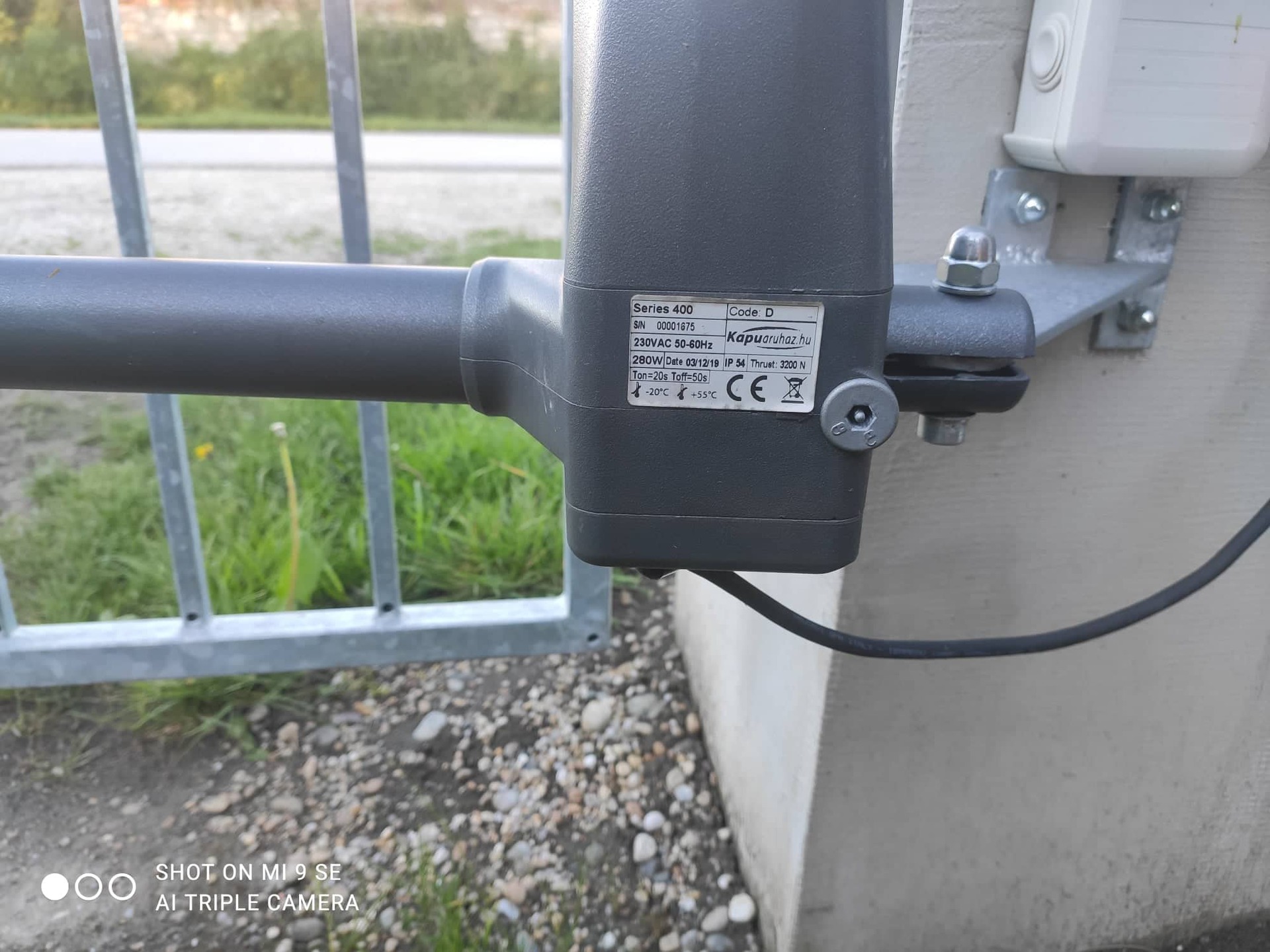

(#) JZoli hozzászólása Máj 19, 2021 /
Tegnap este sikerült képet és videót készíteni a kapuról. A minőség sajnos nem a legjobb, nem vagyok egy profi videós. De a lényeg látszik szerintem.

(#) uniman válasza JZoli hozzászólására (») Máj 19, 2021 /
A fotókon pont nem látszik a lényeg! Ez a WING 400-as, nem a leghosszabb motor, ahogy állítottad (van 600-as is).
Másrész nem mérted le amire kértünk...
Viszont a videófelvételről már már látni a hibát! Ezzel a barkácsolt motortartóval teljesen el lett rontva a geometria! Nyitva állapotban szinte egy vonalba kerül a három forgáspont...vagy még annál is rosszabb, átmegy a háromszög geometriája "negatívba"...
A másikoldali jól működő motorból semmit sem látni. De valószínűleg az nem is nyit90 foknál nagyobbra...
Ha a hibás oldalt egy mechanikus ütközővel megakadályoznád, hogy ne nyíljon ki, csak 90 foknál kevesebbre...akkor meglenne a "háromszög", de nem az előírt, hanem annál jóval laposabb.
Vagyis telepítési "méretek" egyáltalán nincsenek betartva.
Az a A+B=C képlet félrevezető, mert nem írták oda, hogy az A B méretek nem lehetnek egy bizonyos távolságnál rövidebbek...így oda akár nulla, vagy 1 cm is beírható.
Újra kell gondolni az motor rögzítési pontjait, meg kell nézni másféle kapumotorok dokumtációját. A "szabály" az ilyen konstrukciójú motorok mindegyikénél ugyanaz, legfeljebb más motoroknál érthetőbben van leírva...

(#) JZoli válasza uniman hozzászólására (») Máj 19, 2021 /
Hát ha így lenne a kapu helyzete ahogy ezen a rajzon van valószínűleg jó is lenne! De, mint írtam már a kapu forgáspontja távolabb esik az oszloptól! Így ezt a feltételt ami a rajzon van nem lehet teljesíteni, hogy a kapu "nekinyíljon" az oszlopnak. Az előzetesen letölthető méretezési rajz alapján lett kiválasztva a motor, azon csak a "D" távolság volt mérvadónak megjelölve. De nem én szereltem fel a kapunyitót, én csak meglepődtem a nyitási procedúrán, és ezért szeretnék segíteni a haveromnak.
Nem tudom hány kapunyitót szereltél fel eddig, de ezek szerint neked szerencséd volt mindegyiknél. Itt ugyanis a kapu nyitott helyzetéhez nem nagyon szeretnének semmilyen ütközőt, vagy hasonlót mert ha kész lesz minden a fűnyírásnál csak útban lenne (ez eddig mindenhol ugyanígy volt ahol szereltem, igaz csak néhány darab volt), meg a gyerekek is az udvaron játszanak, labdáznak a kis ütköző csak baleseti veszélyforrás lenne, így a mechanikus végállást el kell vetni! A másik szárny rendben működik, pedig ott is ugyanezek a méretek, gondoltam minek azt videózni, az működik rendesen. Az oszlopok készre vannak burkolva színezve, azt sem szeretnék összefúrkálni, így az sem megoldás. A hozzá adott vasakkal állítólag félig-harmadig nyitott csak a kapu, ezért csinálták hozzá ezeket a tartókat, ezekkel legalább kinyit. Szóval sok lehetőség nincs. Azt nem vitatom, hogy a túlnyílás lehet az igazi probléma, mert mióta írtátok a tanácsokat azóta ez feltűnt, hogy a másik szárny nem nyit túl, pedig annak sincs semmilyen végállása. Ez hogy lehet?Elfogadom azt is, hogy ezzel a "háromszög" dologgal lehet a baj, de a helyzet egyenlőre adott.

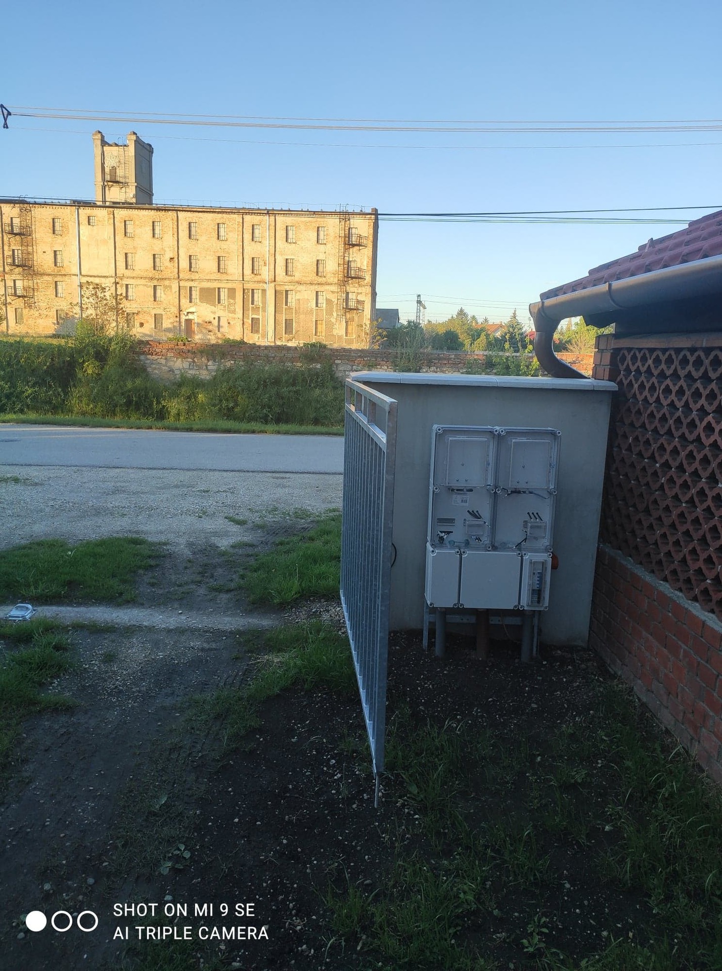

Nagyon belejöttem a témába, mert lenne megint egy kérdésem. Az unokatestvérem elektromos kapunyitót szeretne a bejárati kapujukra ami egy kétszárnyas kapu. A gond az, hogy a "nagykapu" egyik szárnya és a "kiskapu" között, csak egy 100 mm-es oszlop van. Ugyan nézegette a földbe rejtett nyitószetteket, de azok iszonyat drágák. Lenne valamilyen megoldás arra, hogy erre a kis helyre, valamilyen olcsóbb kivitelt találni?

(#) Gafly válasza JZoli hozzászólására (») Jún 8, 2021 /
Önmagában szerintem a 10 cm-es oszlop nem lenne akadály, a mellékelt képen például 6x4 cm-es van.
Szerencsére már kitanultad a geometriát.
Egy kép, vagy vázlat azért segitene a nálam okosabbaknak...

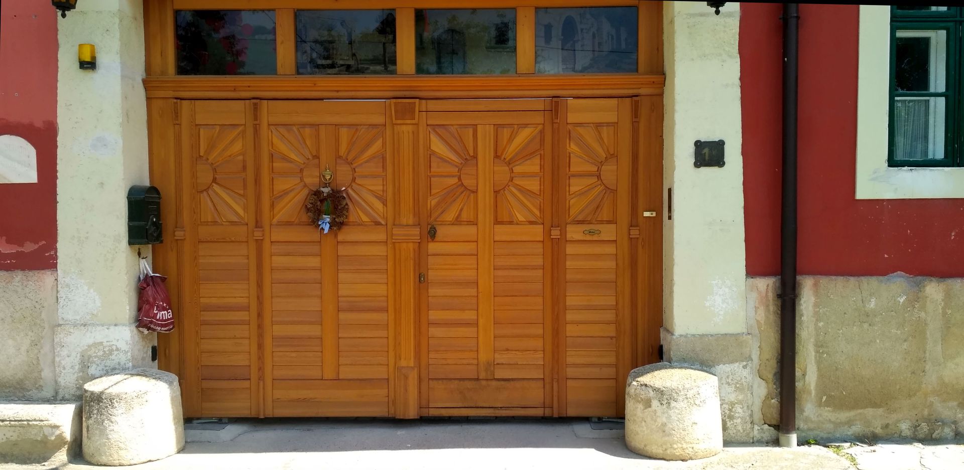

A földbe süllyesztett a prérin tényleg az...de egy műemlék rácsos kapunál, vagy egy házfalba épített bejáratnál nem az!
