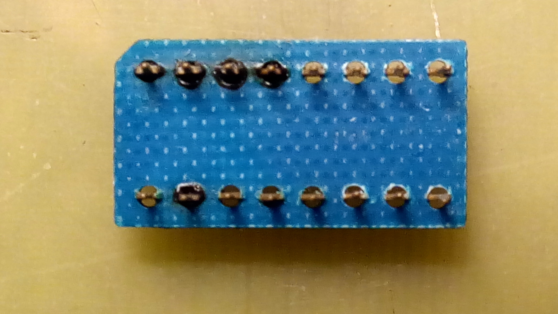

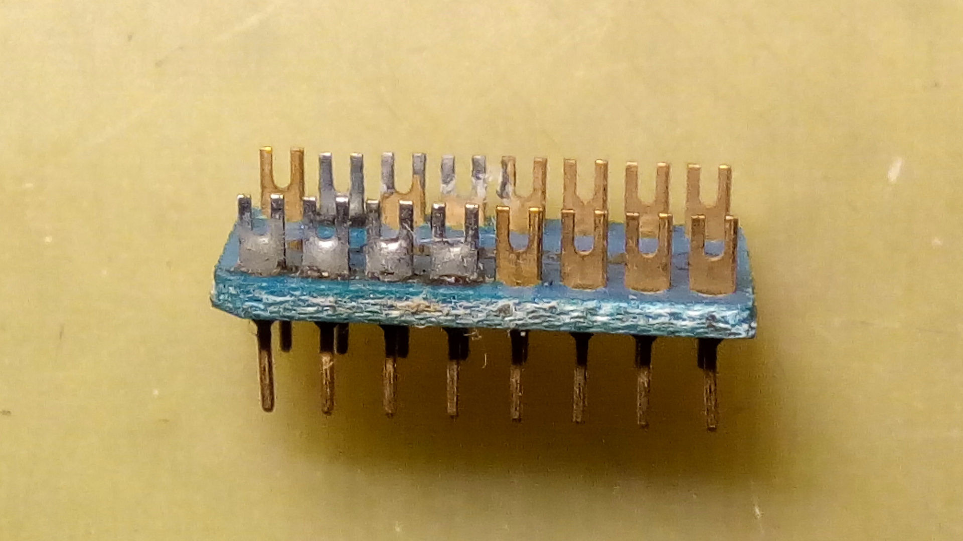

Mi ennek a DIP 16 -os valaminek a rendes neve és hol lehet ilyeneket venni ?
Huhhh ... Mitől ilyen drága ez ??? 10 db. esetén is 770 Ft/db.
Ritka. Manapság már nem nagyon használják. Angol neve "pin header", biztosan lehet olcsóbbat is találni. Sajnos az elnevezés keveredett a tüskesor, átkötés, vagy valami ilyesmi.

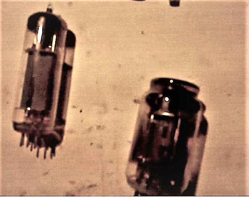

Milyen csövekhez valók ezek a foglaltok, mi a nevük? A cső (2.) fotón a jobboldali milyen cső lehet? 8 lábú, nem oktál, nem loktál a kör. Elnézést a képminőségért.
Az 1. képen a felső kettő, a 2., és 3. képen lévők valamennyien az un. "színüveg" csöveké (pl. EBL21), '40 - es években volt gyakori. A többit nem tudom.

Hát nem jók beléjük, próbáltam. A 11-es kép 9 lábú.
Hát, igen. Inkább egy DIP tokba beforrasztva ... Jóval olcsóbb és nem is rosszabb.
Igaz. Akkor csak az 1. kép balik, és a 2. kép amik 8 lábúak, de azokra biztos igaz, hogy loktál . Igaz, hogy a csövet nem könnyű belevarázsolni (tapasztaltam néhányszor).
Azért van kitörve a közepe is. (mert nem ahhoz való)

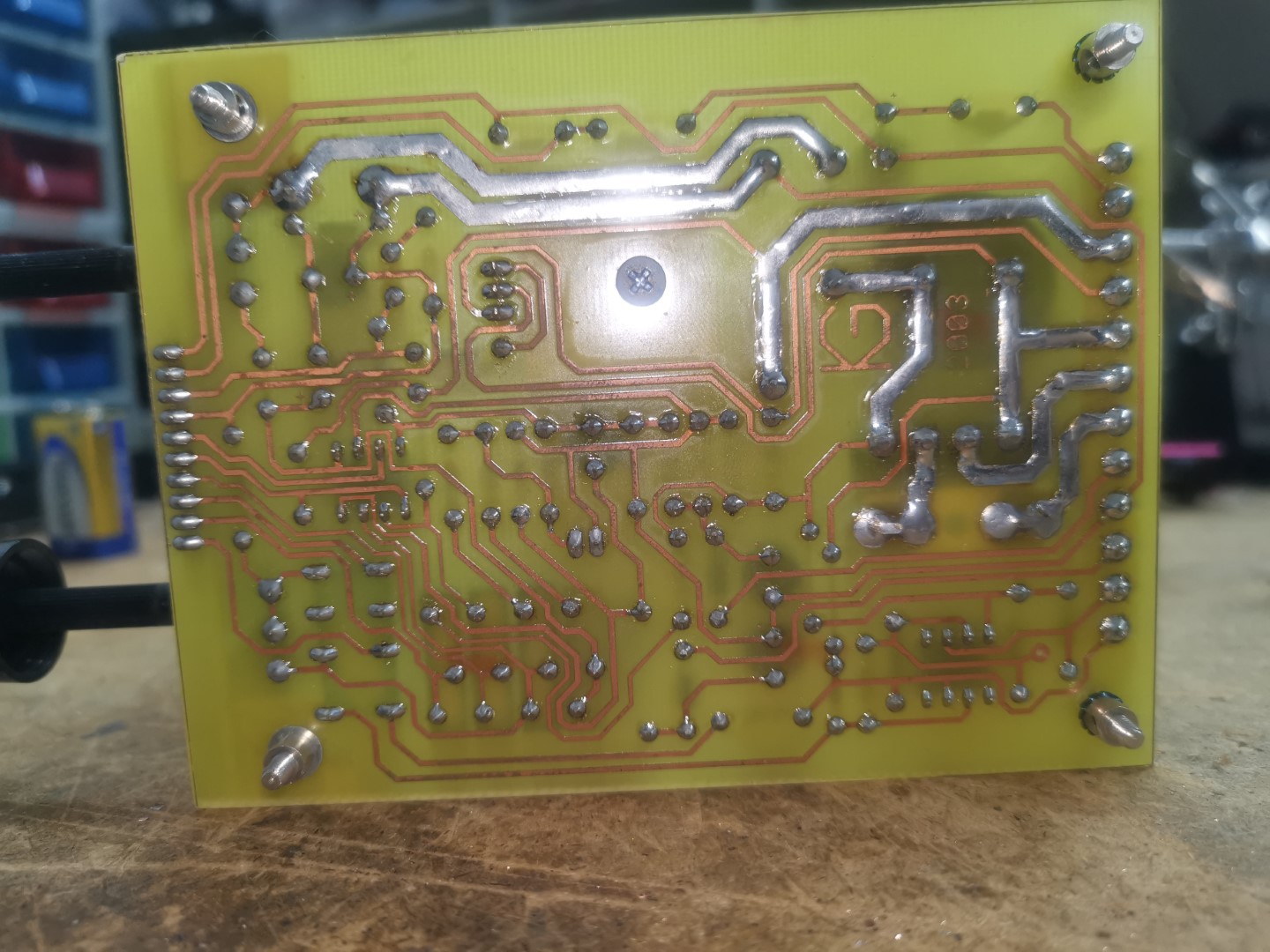

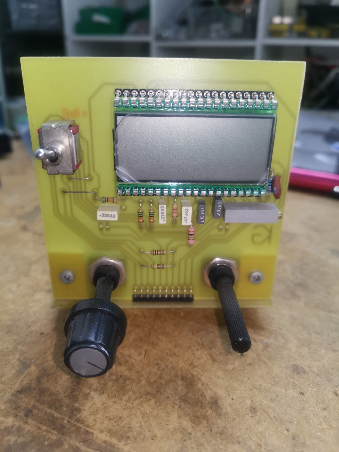

Egy ismerősömtől kaptam ezt az áramkört, nem tudom, hogy mi lehet potnosan, elsőre labortápnak néztem, de nem vagyok biztos benne. (túl kicsinek tűnik a BD139) meg nem stimmelnek a heli potik. Fenti IC LM1458N jobb alsó HA17741 Érdekelne hogy mi lehet ez? Esetleg kinek a munkája, van-e rajz róla. 2003-ban készülhetett.
Ha használni szeretnéd, akkor vissza kell rajzolni. A BD emittere kint van a sorkapcson, tehát akár egy-két hűtőbordára szerelt nagyobb teljesítményű tranzisztor is lehetett hozzá...
Szerintem is egy labortáp szerűség. A "fő" áteresztő elem (tranzisztor, FET) feltehetőleg a sorkapcsokra csatlakozott, egy hűtőbordára szerelve.

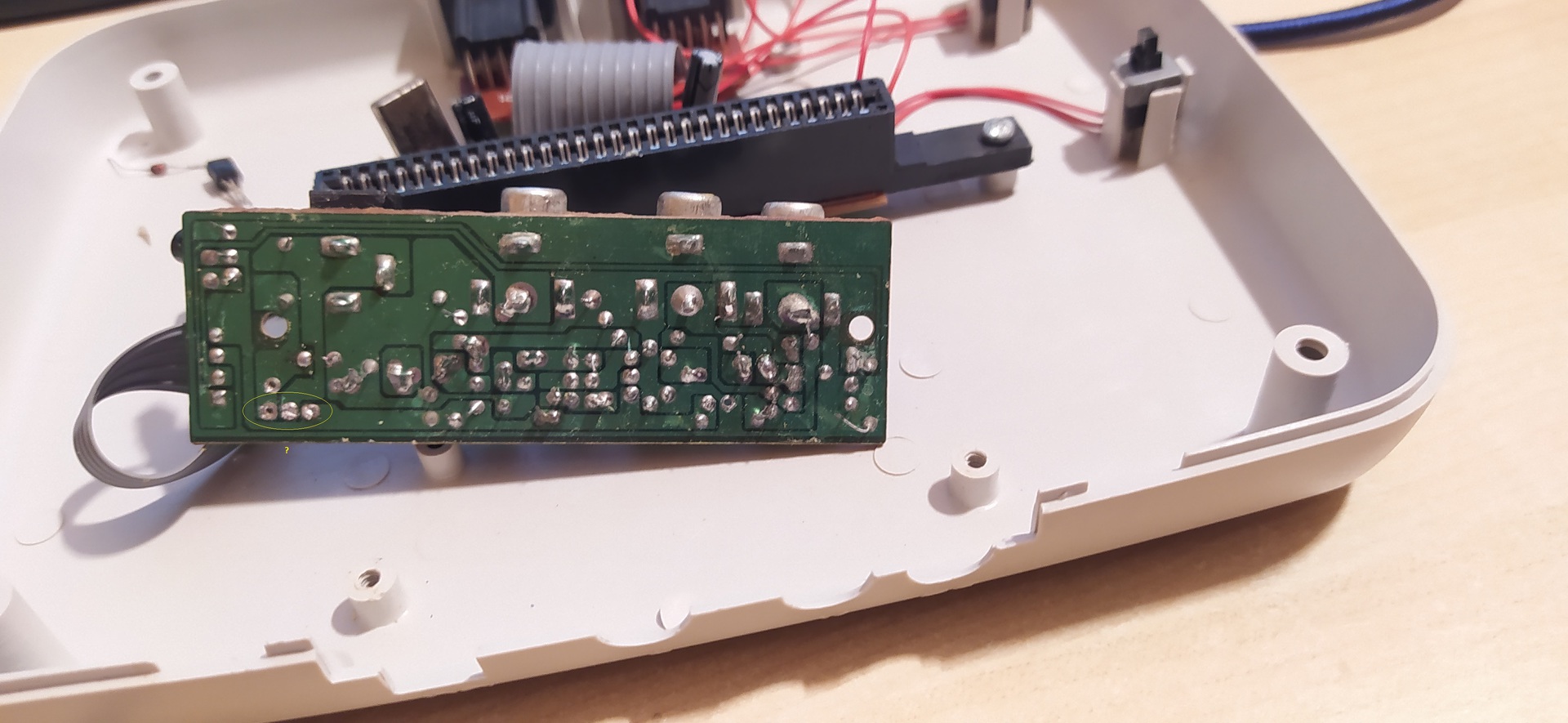

Milyen típusú tranzisztor lehet a sárgával bekarikázott és mi a lábak elrendezése (TO-92)? Ez egy ócska 2006-os tévéjáték, amiben elégett ez a tranzisztor a felirattal együtt. Valameddig megrajzoltam az áramkört (nyák aljáról), ha az segít.
Úgy látom, hogy a tápcsatlakozóra van kötve, az én tippem, hogy nem tranyó, hanem jó eséllyel egy 78L05 stabilizátor IC lesz az.
Igen, pont ezt akartam mondani, hogy gyakorlatilag mindig 5V stabkocka van ezeknek a bemenetén, de néha nem 7805, hanem valami kínai másolat, változatos lábkiosztással.
Én le szoktam hagyni és egy usb kábelt kötök a kimenetére, nem vesz fel 50mA-t sem a játék. A hozzászólás módosítva: Jún 1, 2021
Köszönöm, akkor így módosítva a rajzot megfelelő, ha 7805-öt használok?
