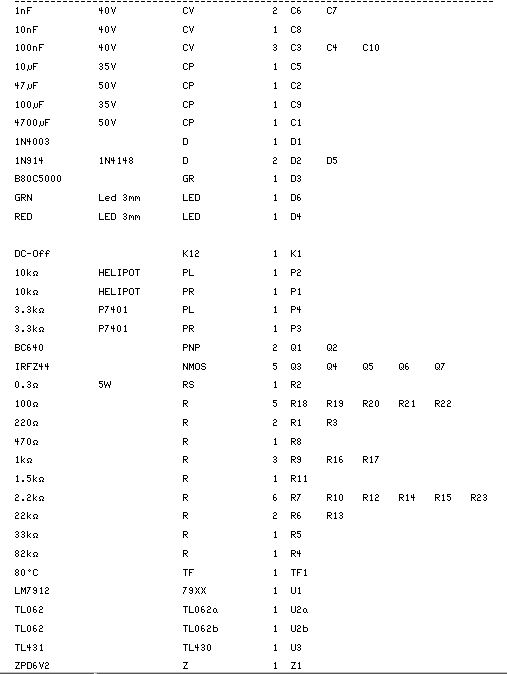

(#) proli007 válasza papy hozzászólására (») Júl 1, 2008 / 8
Egy egyszerű kis tápegység rajzal megsegítenélek.
A hálón találtam az eredeti rajzot, csak én "megfordítottam" az egészet, és kicsit feltuningoltam.
Ez 0..24V/0..3A-ig szabályozható. (de a teljesítménye, legfőképpen az egyenirányítótól, pufferkonditól és a végtranyóktól függ.
Ha a trafód "csak" 60VA-es, akkor az áramkorlátot 2,5A-re állítod be.
Én a finom szabályozás érdekében helipotot tettem bele, de sima is megfelelő, ha nincs túl nagy igény.
A Fet-es végfokozatot, esetleg lehet helyettesíteni sima darlingtonba kapcsolt tranyókkal. (három tranyó, négy ellenállás.
Két led van benne. A zöld jelzi, a "feszültség korlátot" (amikor a fesszabályzó szabályoz) a piros, meg az áram korlátot (amikor az áramszabályzó szabályoz). Ide nagyfényerejű led szükséges.
Ha a DC-off pontokat rövidrezárod, kikapcsolja a kimeneti feszültséget.
Van egy beépített hőkapcsoló is, amit a hűtőbordára kell szerelni, de ha nem használod a két pont rövidrezárható.
Három amper esetén, a Graetz egyenirányítót is hűteni érdemes. Úgy, hogy a nyomtatott oldalról forrasztod be, párhuzamosan a panellel, akkor leszorítható a készülékházra.
A végtranzisztorok nincsenek elszigetelve a bordától, de a bordát a háztól érdemes elszigetelni. (Ha nem zavar, maradhat is, de ilyenkor a táp negatív pontja a készülékházon lesz.
(A szabályzót három vezetékkel kell bekötni a hűtőbordára, de vigyázz, nincsenek sorrendben)
Áram és feszültségmérést nem alakítottam ki, de azt a kimenetről és a shunt ellenállásról leveheti bár ki.
A képen szemben a tranyós vég, ballra a Fet-es látható.
üdv! proli007

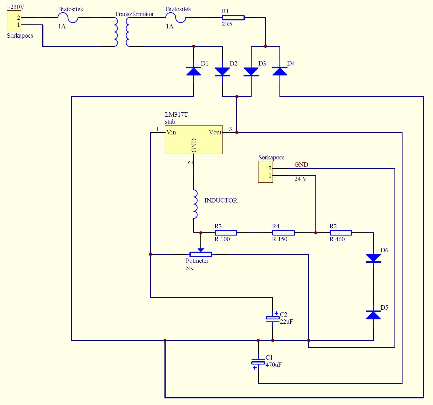

(#) Csaplar válasza Attila86 hozzászólására (») Júl 2, 2008 /
Igyekeztem lerajzolni a tápegység panelnek a bekötését. (ez egy bolti cucc, azt hiszem TV-hez csinálták még az őskorban)
Remélem nem rontottam el semmit a rajzban, de jelenleg így működik a dolog.
Mivel elég ***ul néz ki és szeretném igényesen elkészíteni, így újra akarom csinálni a panelt, hogy ne lógjon mindenhonnan vezeték.
Tudnátok kicsit segíteni benne, hogy mit lenne érdemes máshogy alakítani, illetve van-e benne hibás elgondolás?!
Esetleg az áramkorlát szabályozását hogyan kell megvalósítani benne?
Előre is köszönöm!
Üdv.:
Zoli

(#) Attila86 válasza Csaplar hozzászólására (») Júl 2, 2008 /
Üdv.!
Hűűű ez a rajz nagyon nem jó! Legalábbis nem az amit én visszarajzoltam.
Az 5k-s pormétert amit írtam hova forrasztottad be pontosan?
A finombeállítást úgy tudod megoldani hogy a szabályozó potméterrel sorba kötsz egy kisebb értékűt.
(#) Csaplar válasza Attila86 hozzászólására (») Júl 3, 2008 /
Tudom, hogy ez nem az, amit visszarajzoltál, de az a kis panel, amit vettem és bekötöttem még is így van bekötve.
A potmetert így forrasztottam hozzá...

(#) Csaplar válasza Attila86 hozzászólására (») Júl 7, 2008 /
Köszi a segítséget!
Ránéznél a mellékelt kapcsolásra, hogy működhet-e így, vagy esetleg javítani kell rajta?
Köszönettel:
Zoli
(#) Attila86 válasza Csaplar hozzászólására (») Júl 7, 2008 /
Nagyon szívesen!
A rajzoddal kapcsolatban: R15 és R16 miért van az áramkörben? Azok nem kellenek oda!
Lehetne még módosítani egy kicsit a rajzon (pl. R14 rövidzár), de elvileg így is működni fog.
Üdv.: Attila
(#) proli007 válasza Attila86 hozzászólására (») Júl 7, 2008 /
Inkább az R4 rövidzár.
